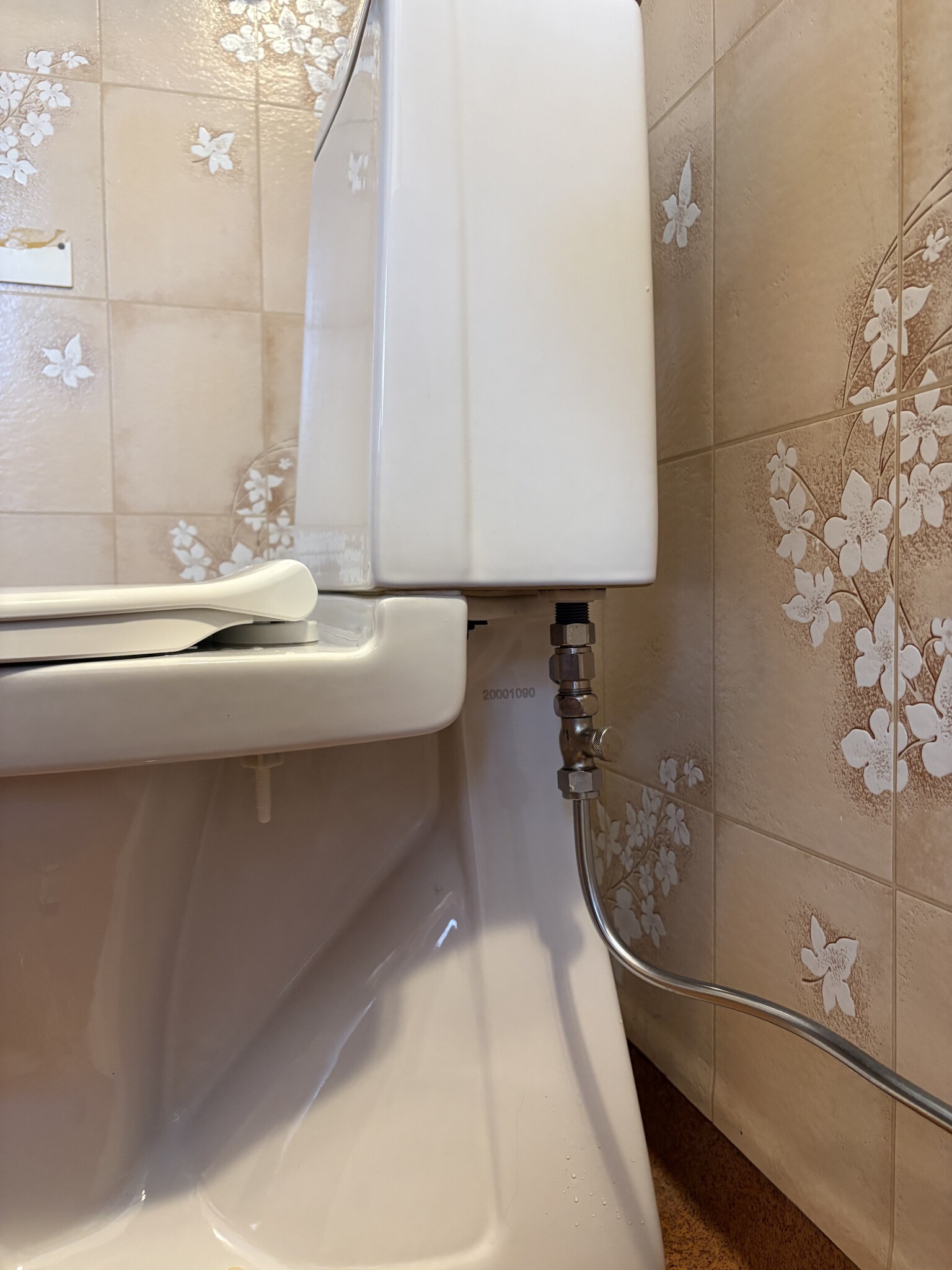

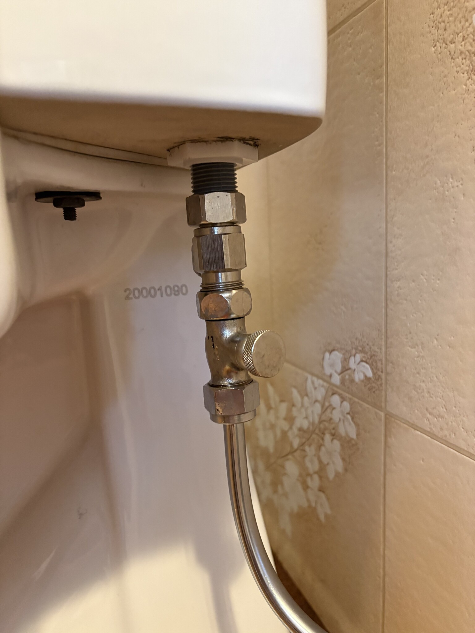

Vatten tränger sakta upp från översta muttern.
Är det något man vågar ge sig på själv med enkla medel? Eller är det troligt att något gått sönder helt?
Har skruvat lite lätt och det går att gänga lite åt båda håll på översta muttern.
Stängt av vattnet nu vilket stoppat droppandet.
Toaletten är sedan 1984 så riktigt gammal.
  • Toalettanslutning med synliga muttrar och ventil under cisternen, vattenläckage vid översta muttern nära vägg med mönstrade kakelplattor.
  • Närbild av en gammal förbindelse mellan toalettcistern och vattenledning, med synliga muttrar där vattenläckage har rapporterats.

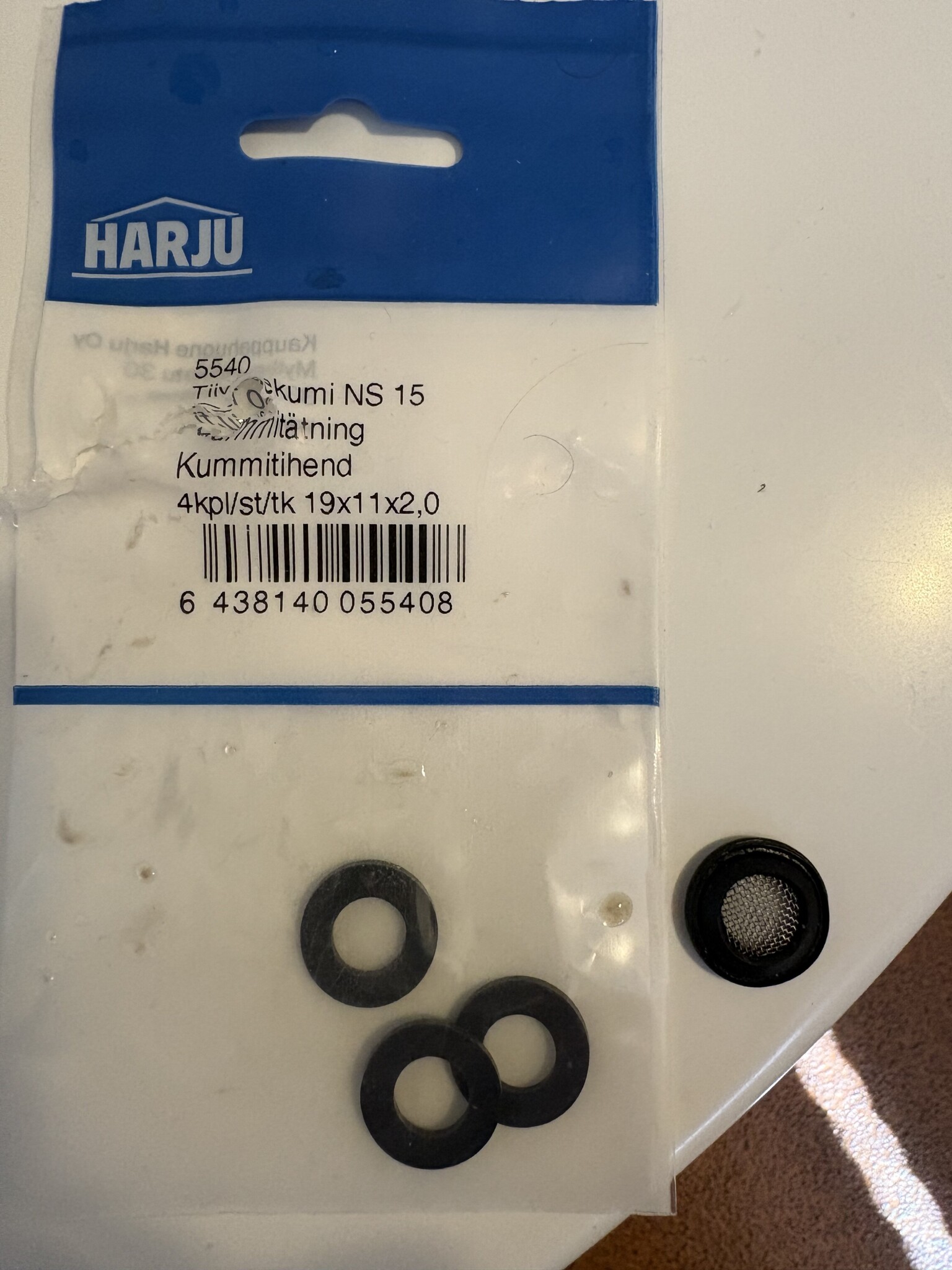

Bara stänga av, skruva isär och sätta i en ny gummipackning 15 mm och hoppas att inte plastdelen spruckigt. Då blir det en ny infart med allt, finns på varuhusen som är universala.
Gjorde ett försök med en sådan packning men ingen skillnad.
Fel sorts packning? Den som satt i är den bredvid med filter.
Skruvade ut insatsen i plast och tittade på den men såg ingen skada.
  • Förpackning med tre runda gummipackningar och en gummipackning med filter bredvid. Text på förpackningen: "Kummitihed 4kpl/st/tk 19x11x2,0".

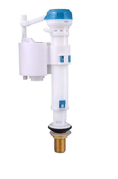

Blir nog att byta ut hela den delen som går in i tanken. Den här fungerar bra och finns på Bauhus, samt ett bra pris på den. Men det ska vara den med mässing/metall, inte plastmodell.
  • Flytventil i plast med blå detaljer och mässinginfattning, för installation i toalettank.

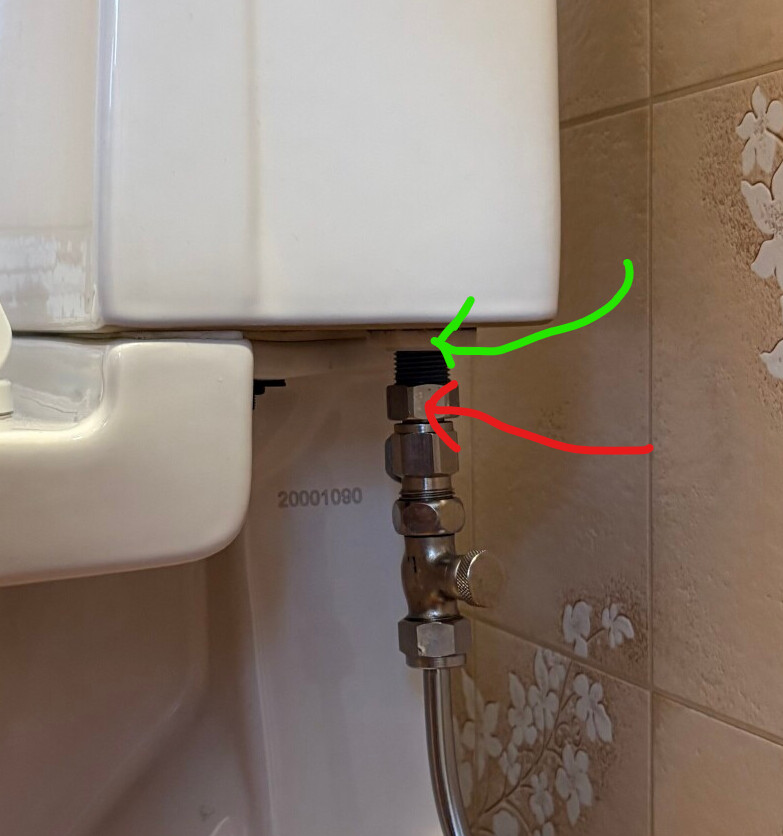

Har du säkerställt att det läcker på den packningen du just påtalar?
Enligt min röda pil.
Det läcker inte enligt min gröna pil och rinner ner?
Vattenrörsanslutning under en cistern med en röd och en grön pil, som pekar ut potentiella läckagepunkter.
Hittade inte den på Bauhaus, en snarlik men stod bara Gustavsbergstoaletter på den, inget om universal men kanske är det ändå?
Hittade precis den du postade på amazon så kanske blir den.
Krilleman Krilleman skrev:
OK
Nej direkt när jag slår på vattnet igen så ser jag att det kryper upp från muttern du har den röda pilen på. Så någonting blir inte tätt där.
Köpte en Fluidmaster flottörventil och bytte, funkar nu utan läckage.
Började droppa från andra kopplingar men dessa kunde jag bara dra åt så blev det stopp.
Tack för hjälpen!
