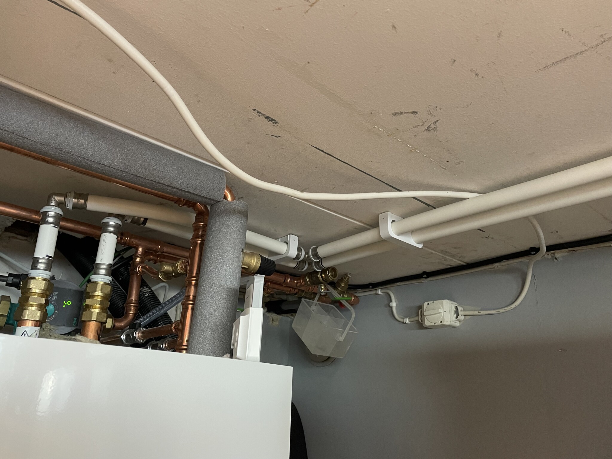

Mellan ute- och innedelen har dom dragit 25x3 alupex, det kanske är för lite? Som jag tolkare skulle isf volymkärlet monteras på rören mellan ute- och innedel?
Dom har även pressat in 5 st 90 och 45 grader i alupexen.

Alupex 25x3 låter som för klena rör mellan ute- och innerdelarna när man pratar om 13 kW. 28 mm kopparrör är det som gäller då och så får man räkna om vad innerdiametern motsvarar i andra rörtyper. Hur många meter är det på ett ungefär mellan ute- och innerdelarna? Volymkärlet monteras på rören till värmesystemet i huset. Skulle bli alldeles konstigt om den skulle behöva köra med volymkärl vid varmvattenkörkningar.

Det är ca: 6-7 meter rör mellan dom. Sista delen är någon form av flexsslang.
Jag har misstänkte det, med tanke på att det sitter vinkar, dom är ju mindre i diameter invändigt än rören som jag fattar det.

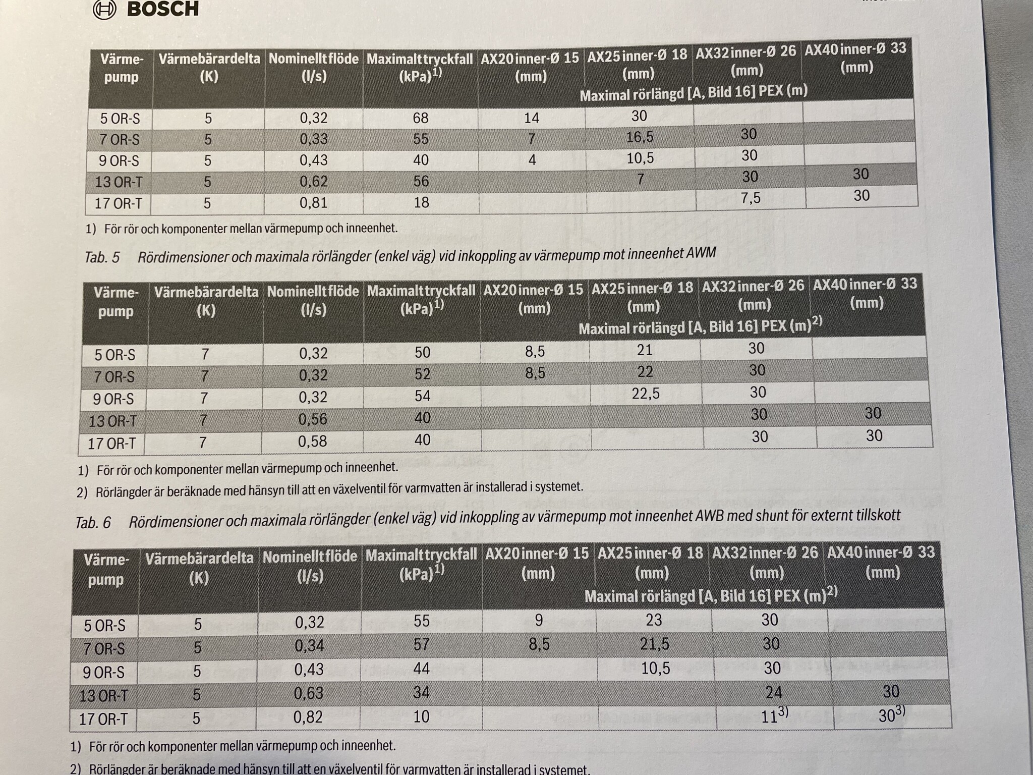

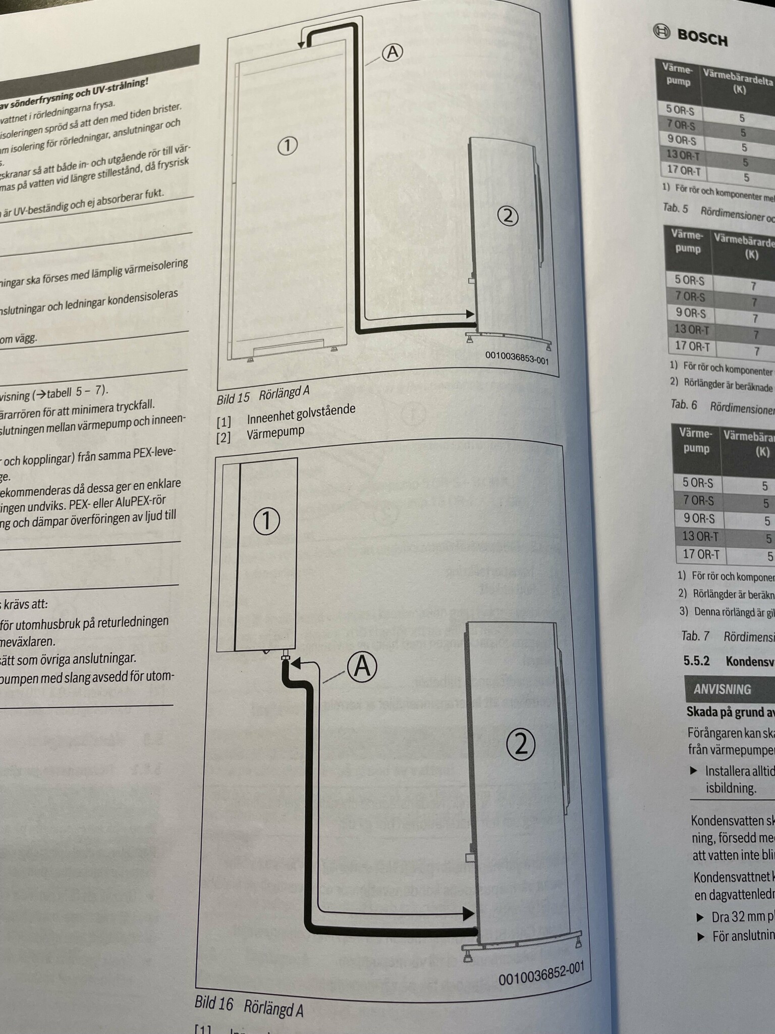

Såhär står det i instruktionsboken.
Skulle alltså fungera med AX25x3 upp till 7 m men vet de som fått mycket problem med för smala rör mellan ute- och innedelar. Håller fast vid att det är motsvarande 28 mm kopparrör som gäller. Att matningen till de olika våningarna sedan kanske är mindre dimension är inte så avgörande då kanske bara halva värmepumpens effekt ska till respektive våning.

Dessutom kan det vara svårt att få bort luften ur rören när dom är dragna så nära taket. Svårt att få till en bra högpunkt för avluftning då. Doc så syns det inte hur det ser ut längre bort, det kanske går att avlufta där!
Men en UKV och grövre rör samt ev bättre avlufning på rören så kommer det att fungra.

Då verkar jag ha kommit ett steg närmare ett svar på problemet.
Det sitter 5 st 90 grader kopplingar och 2 st raka kopplingar per matning-/returledning.
Enligt LK kan man räkna att varje 90 gradade adderar 1.35m rör, rak koppling 0,05 m rör.
Summa summarum blir det straxt över 12m, lite över 5m för långt mot vad Bosch rekommenderar som maxlängd på 25mm Alupex.
