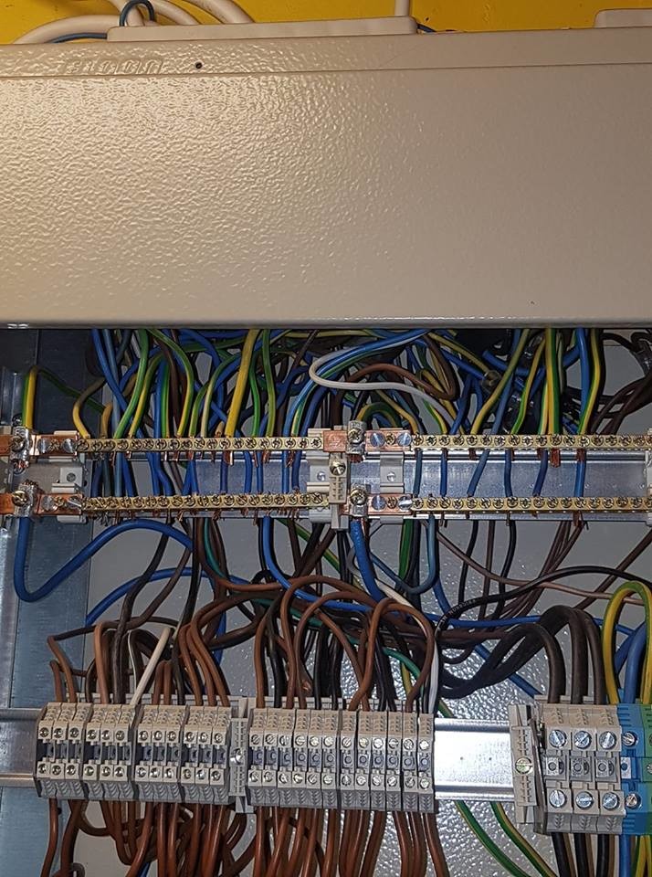

Nu till sista som du kan kolla , öppna locket på cemtralen och se vad som är jord eller noll , gul eller blå , är det skift löser JFB direkt , eller värsta cenario en skruv i ledningarna vid montage av dosan
Jag öppnade centralen och där nollplinten är var alla kablar blå och på jordplinten, var alla kablar gul/grön eller gul. Då borde det inte vara att de skiftat det heller tycker jag?
Elcentral med blå kablar vid nollplinten och gul/gröna samt bruna kablar vid jordplinten.
R
Kan du utröna vilka som kommer från köket och lossa jorden , då ska inte JFB lösa , skulle det vara en skruv genom någonstans mellan fas och noll bryter säkringen , blir säkert en poff i väggen
Ursäkta fungerade allt förut innan det nya kom in eller har det tillkommit skåp eller annat som fäst i väggen , blir lite deckararbete i så fall , att ringa eller mäta mellan alla ledningar och alla skruvskallar du kan hitta , gärna då med utkopplade
noll resp. jord i centralen
Och naturligtvis säkringar frånslagna ;)
Försök lokalisera kablarna från spisen och se var de sitter.
Spånar lite: Är det två jordfelsbrytare i den centralen? Sitter faserna och nollan isf genom samma? Var den gamla spisen 400V använde den inte nollan och då skule det fungerat ändå...?

Tror att Fotografen har rätt svar, det stämmer väldigt bra med symptomen.
För övrigt ser den där centralen rätt "robust" ut för att sitta i en bostad. Är det en inredd industrilokal?
Tror du har slagit huvudet på spiken.
Ja de testade mäta mellan faserna, jord och nolla och fick mycket riktigt fram 400, 230 och 0 som du säger. De testade som sista grej att koppla in ett utanpåliggande uttag med en av faserna. Som de sedan anslöt en multimaskin till, men även då slog jordfelsbrytaren till. Så min fundering är vad som kan ha hänt?
Tog dom även och slog ifrån JFBn och sedan mätte mellan gul å grön samt mellan blå å grön för att få fram vilken som är nollan?
För den ena ska ge 230V medan den andra kommer att ge nära 0V.
Den som ger 230V är då nollan och den som ger nära 0V är jorden.
Det ser inget konstigt ut när man kikar. Det var en kabel som gick fram och sedan ett utanpåliggande perilex från början.
Jag har inte sett/läst att någon kabel har haft dessa färger.
Däremot är används det ganska ofta ytterhölje från kabel till att trä över FK-tråd när trådarna ska gå utanpåliggande upp till ca 1dm, har för mig att det till och med finns ytterhölje att köpa för detta ”fusk”.
Kolla mellan skåpets bakvägg och väggen så kan det mycket väl vara så att det sitter en infälld dosa där dessa trådar är skarvade.
I bilden från ”gruppcentralen” så såg jag inga gröna fastrådar utan bara massa bruna, svarta å någon vit å någon svartvit.

S
det stämmer att det är 2 jordfelsbrytare. Det stämmer även att den andra spisen som stod där var en 400 volt. När jordfelsbrytaren slog till, så gick båda jordfelsbrytarna. Alltså även den som spisen inte är ansluten till? Det bekräftar väl det du är inne på, att nollan är ansluten på jordfelsbrytare A och inte B där spisens faser är på? Vid ett tillfälle knäppte de bara på jordfelsbrytare B och inte A. Och då hoppade hällen igång utan att jordfelsbrytaren gick, men den pep bara och det gick inte att trycka på den. Blir det ett sådant fenomen om nollan saknas? Om nu nollan är ansluten på jordfelsbrytare A?
Leta rätt på spiståtarna i centralen och se var de sitter. Flytta nollan till rätt skena om den sitter fel. Se efter om den gula verkligen är jord också, jag gillar inte rikigt när jorden har nån annan färg än gröngul eller röd.
