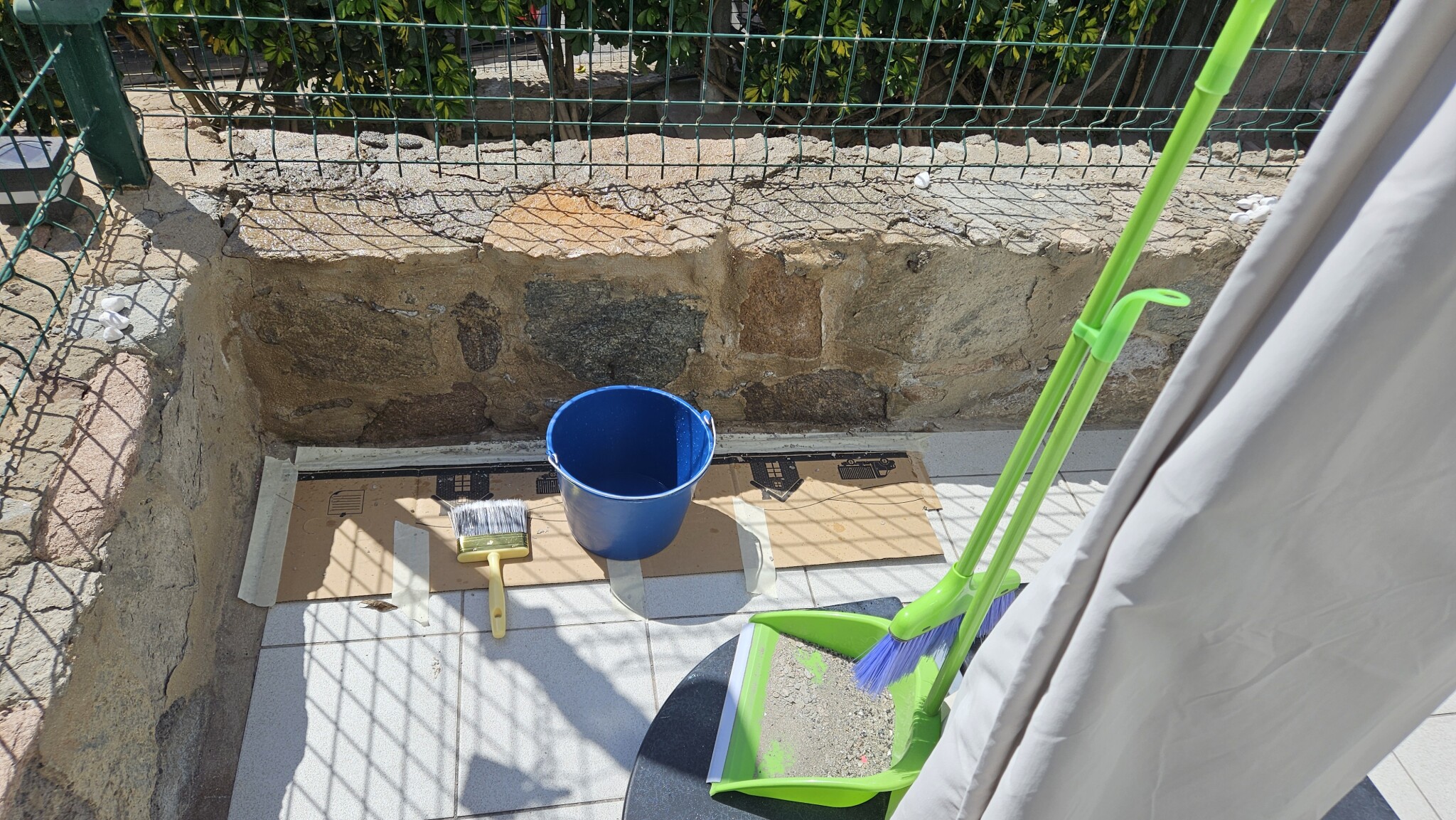

Vi har runt terrassen en låg mur, antagligen betongstenar, med påmurad natursten.
Stenen vittrar och släpper massa sand ner på terrassen. Även murbruket vittrar. Finns det nåt medel att behandla sten och bruk med för att stabilisera den?
Terrassen befinner sig på en Kanarieö, så ingen frost, och extremt sällan något regn. På sikt ska den nog kläs om med kakel/klinkers, men om det finns något man kan göra så länge vore det skönt.

Vattenglas kanske är något..
https://sv.wikipedia.org/wiki/Natriumsilikat
https://ottossonfarg.com/wp-content/uploads/2015/03/ALABASTER-VATTENGLAS.pdf

Ja, det kanske kan funka.
Jag var hos lokala järnhandlaren och frågade efter vattenglas. Han hade aldrig hört talas om det och ville sälja på mig något reparationsbruk.

Nu är jag på plats igen med en medtagen liter vattenglas. Vad behöver jag för utrustning, och hur applicerar man?
Tänkte prova på en begränsad yta, en liter tror jag inte räcker till hela muren.
/Höghus
Slabbat på en liten yta. Först spätt 1:4, sedan 1:3, 1:2 och ett sista lager med 1:1.
Det ska bli intressant att se om det fungerar. Ytan blir lite gråflammig, men det spelar ingen större roll.
