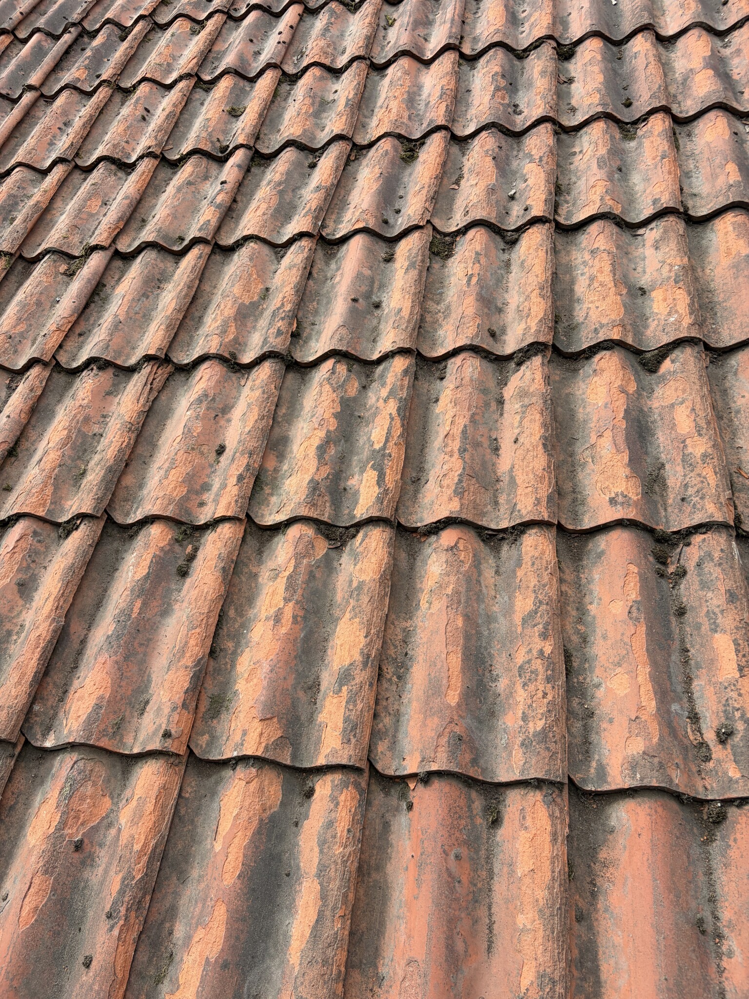

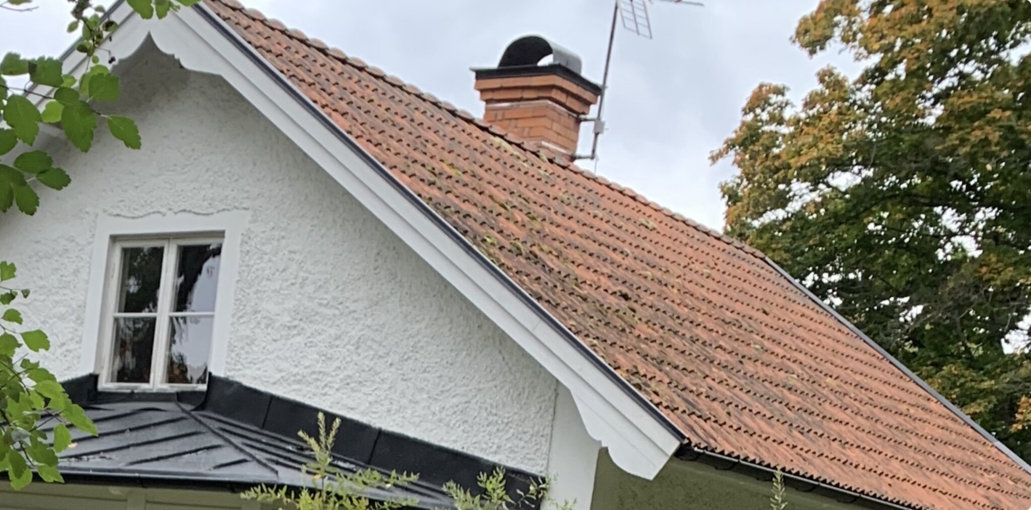

Upptäckt samma sak på mitt tak nu. Detta lades 2013 så 13år gammalt. Förvisso lite mossa på men det har spruckit på nocken och inte i dalarna där mossan är. Någon som har erfarenhet av att reklamera detta?
T11 tvåkupigt, och helt vanlig lutning på taket.
Fruktansvärt dåligt!

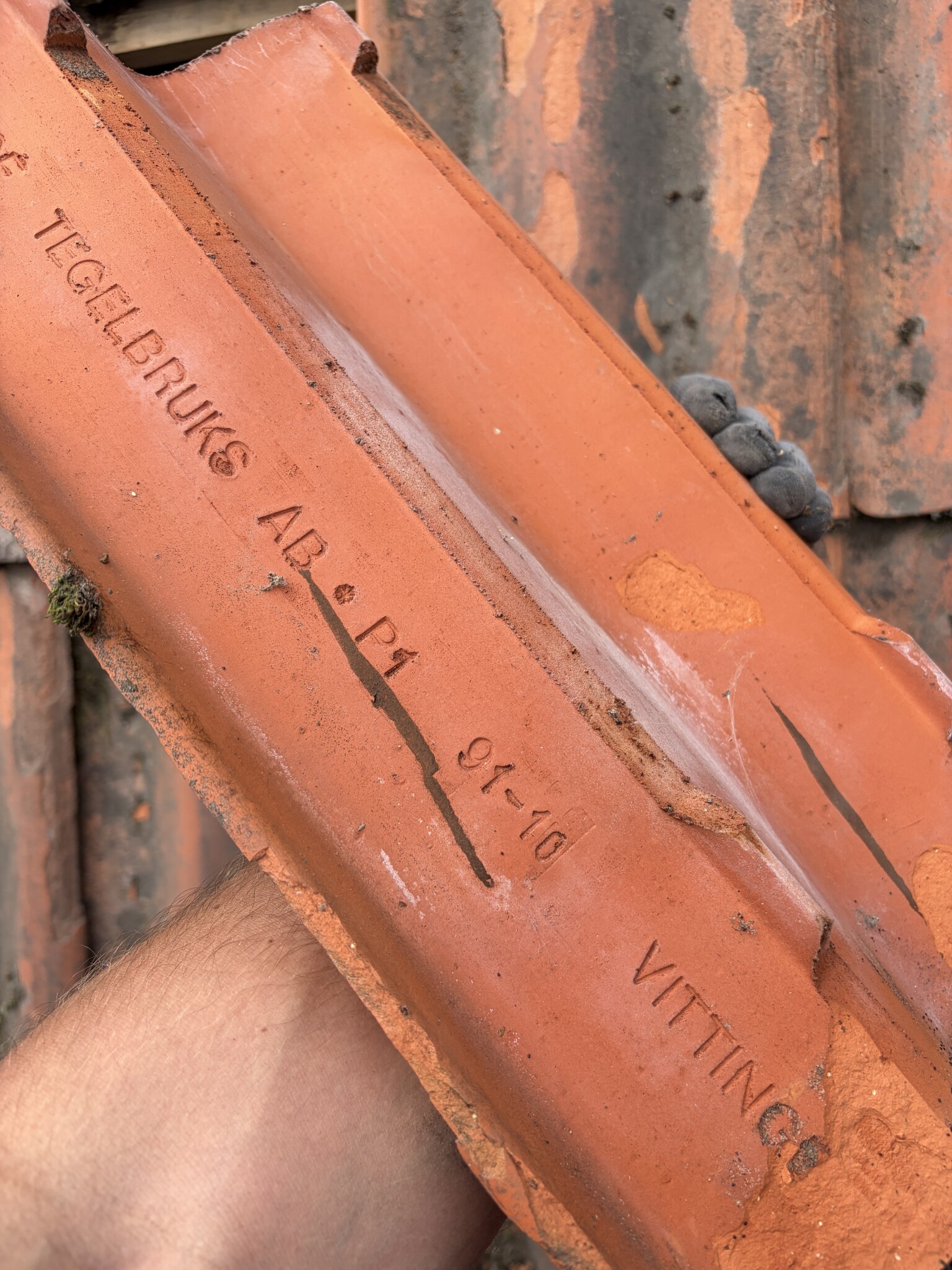

Då var den det även -91
Tegeltak med synlig påväxt av mossa och tecken på frostsprängning, vilket bidrar till problem med tegelkvaliteten över tid.
Närbild av en tegelpanna med texten "Tegelbruks AB, DP, 91-16, Vittinge". Teglet hålls av en hand och är omgiven av annan takpanna.

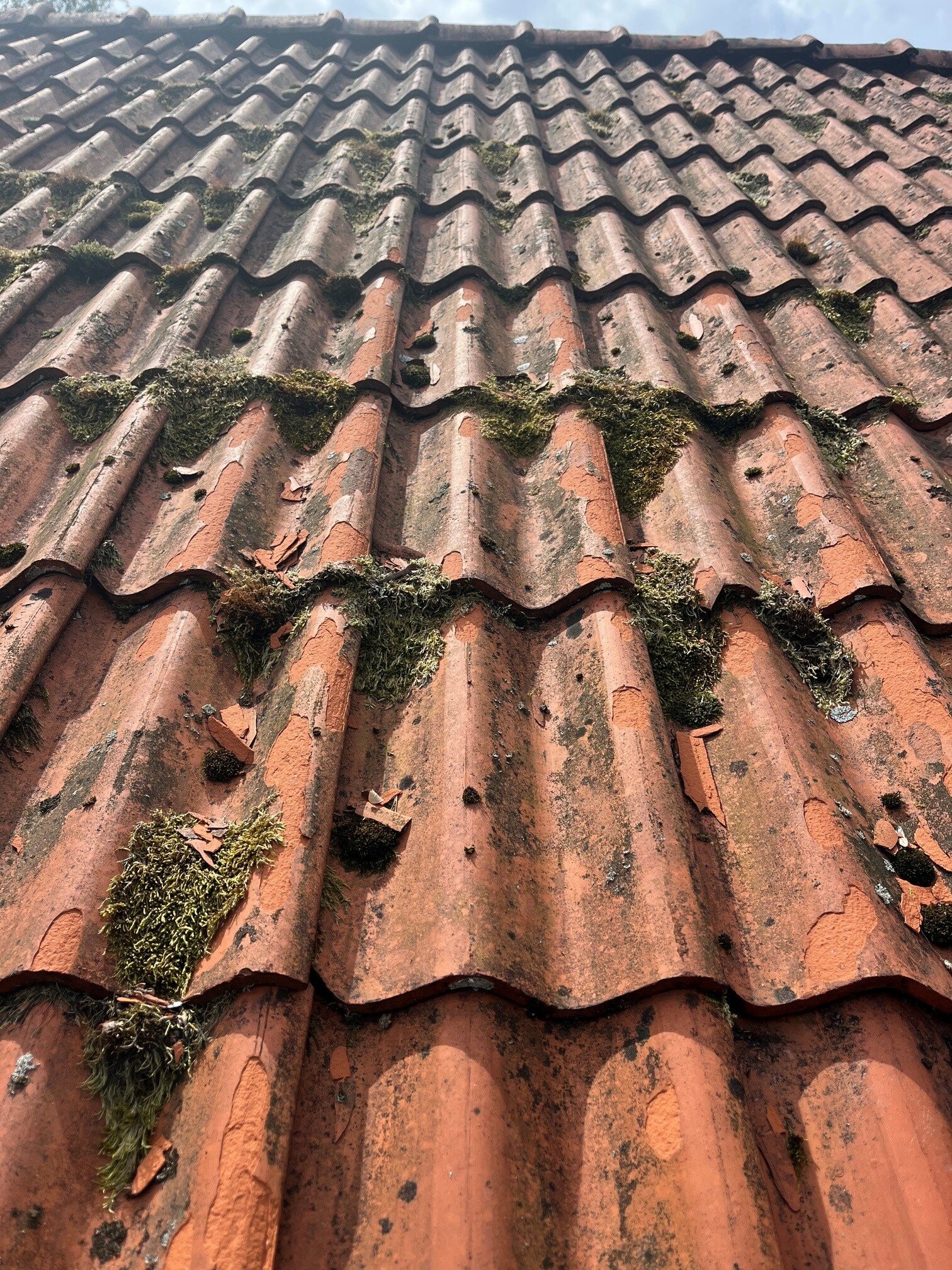

Det fortsätter att frostsprängas varje vinter.
Ungefär såhär mycket mossa hinner det komma årligen som vi skrapar bort på hösten, så det är helt usel kvalitet. Tegel ska inte frysa sönder om det inte är tjock mossa på taket.
Skulle helst vilja lägga om allt, men pappen är ännu fin (gjordes -92) så känns onödigt, och läktavståndet är ju anpassat för vittingepannor. Så ska jag byta fabrikat blir det ny papp ock läkt också….
