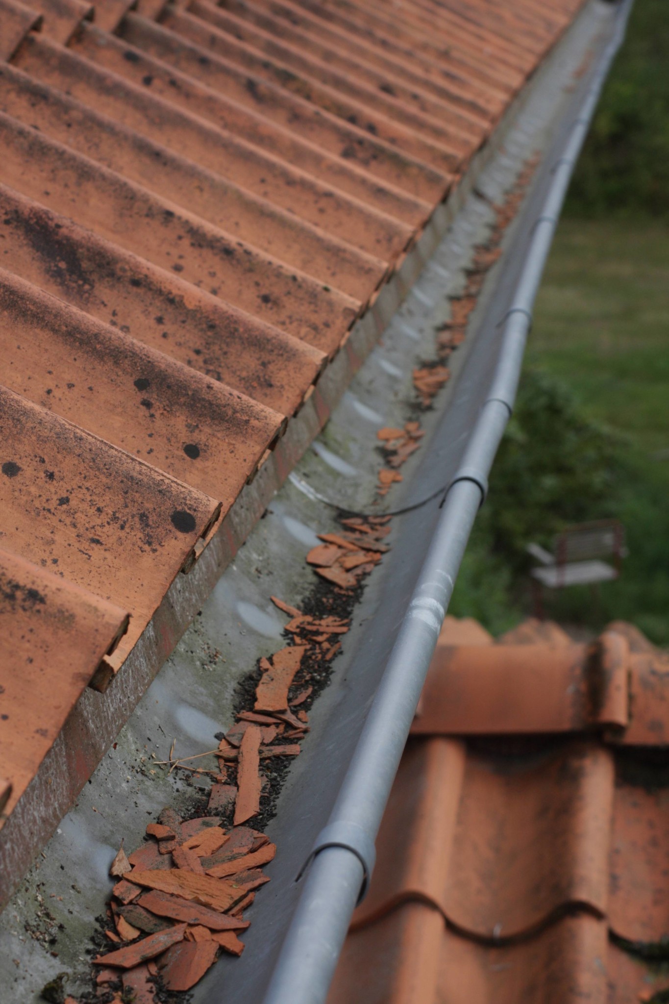

Vi har tyvärr haft problem med vårt enkupiga E13 Vittinge taktegel.
Teglet har frostsprängts på ovansidan av takpannorna och detta efter inte ens 10 år :(
/Fredrik

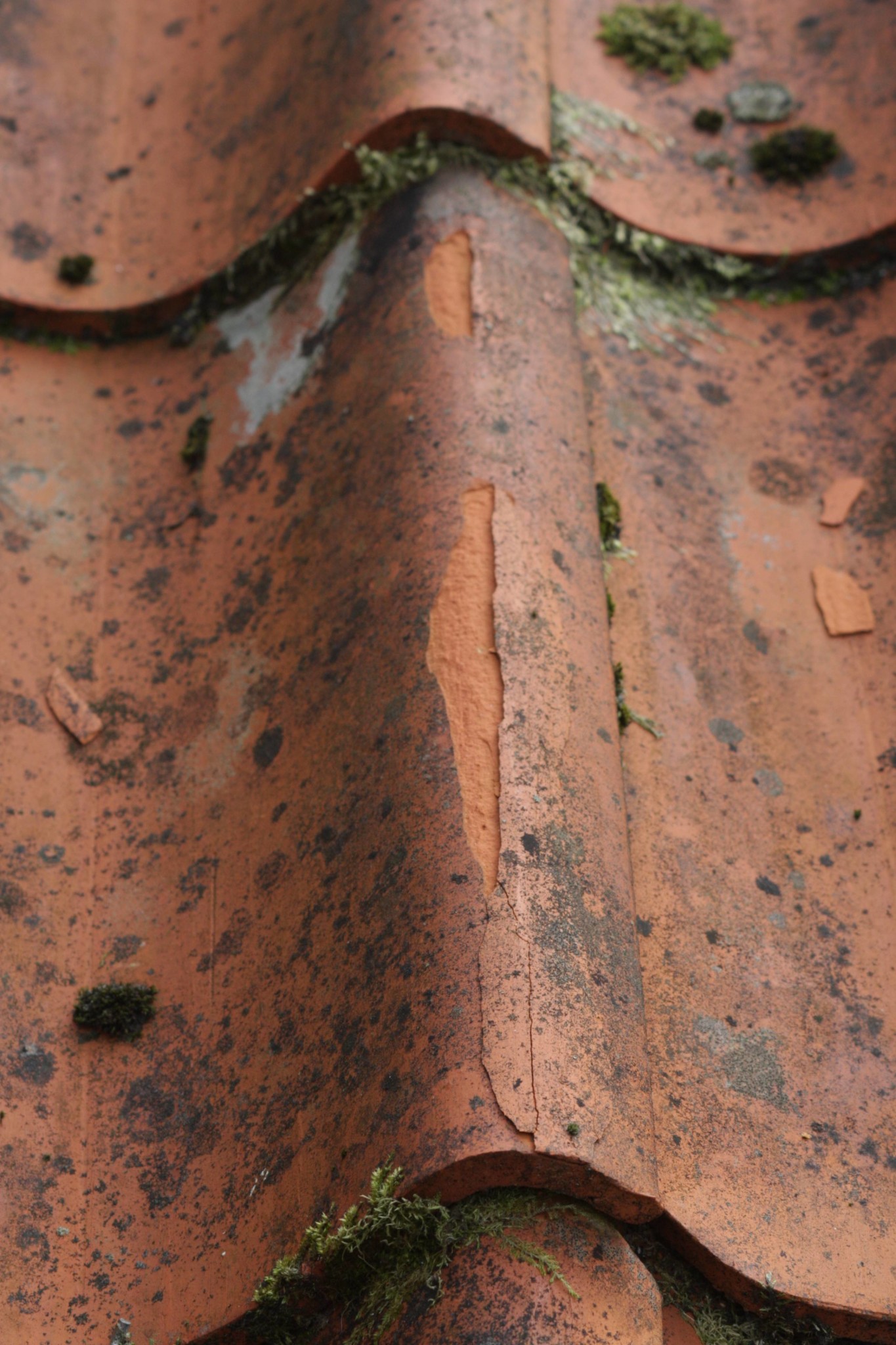

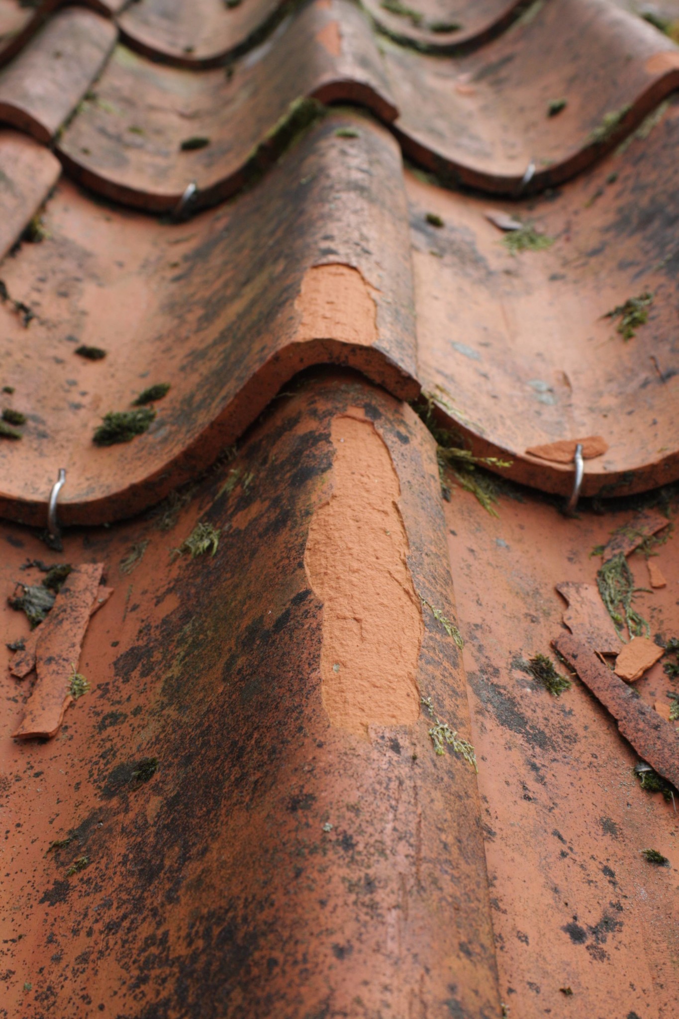

Mina svärföräldrar har också Vittinge enkupigt sedan dryga 20-25 talet år, ser hur bra ut som helst. Det var också därför vi ville ha samma typ av tak, dvs vi ville ha bra kvalitet som håller åtminstone 30-40år
Vi som lade vårat tak för 10 år sedan däremot... se bilderna, ser bedrövligt ut :(
Kan det vara så att de ändrat i tillverkningen ( tillverkat med sämre material eller annat sätt förenklat tillverkningssättet) som gör att dagens pannor inte alls håller på samma sätt.
Hans45 när lades ditt tak?
Är det fler som lagt sitt tak för 10 talet år sedan som råkat ut för samma bekymmer?
/Fredrik

Vittringe taktegel har nog snart sålt sitt sista tegeltak med tanke på hur snabbt det vittrar sönder. Jag har lagt om 4 st under en 10-års period. 10-15 år gamla har jag för mig.
Nya takpannor från Vittinge kostnadsfritt, men frågan är om de också håller 15 år eller om de höjt kvaliteten?

Det där ser ju helt förjävligt ut, och det efter bara 10 år? Deras "100 år" känns inte så trovärdigt helt plötsligt. Vad har vi för villkor på taket, grader lutning, nord/syd, nära stora träd etc?
Vad hade de för ursäkter till varför garantin inte skulle gälla?

Inga fel på mitt T11 från 2012. Kapade en hel med vinkelslip, va rätt lätt. Kapade de gamla från 1928 va som att kapa granit. Kanske va de brända vid högre temp förr?
Jag har hört lite skvaller, från orten Vittinge i Uppland där tegelbruket ligger, att man kommit in i "en sämre del" av lerådern. Tegelbruket ligger i orten Vittinge, väster om Uppsala längs rv 72, söder om vägen vilket blir vänster sida när man kommer från Uppsalahållet.
Men skvaller nb!, inget jag har några egentliga fakta om.

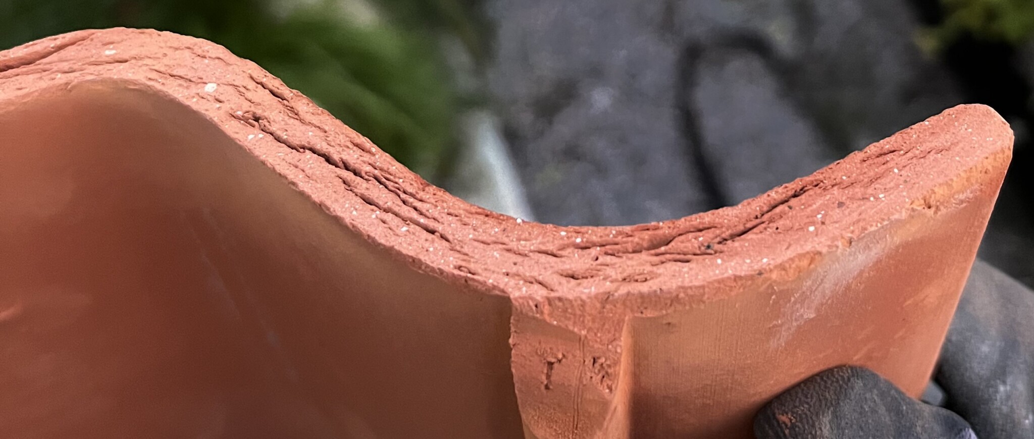

Väcker lite liv i en gammal tråd...
Är det någon som har sett att Vittinge pannorna ser ut så här efter kapning?
