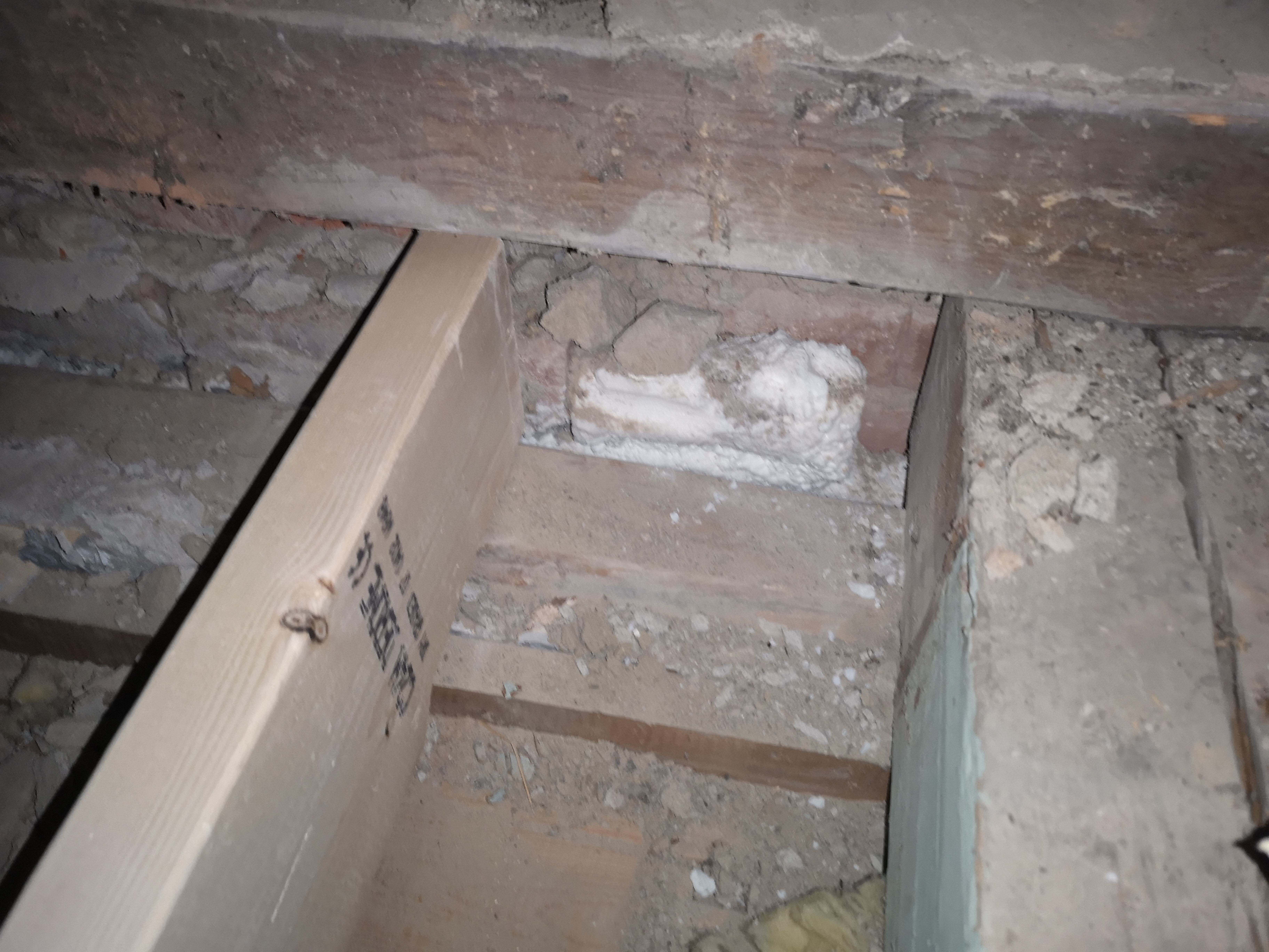

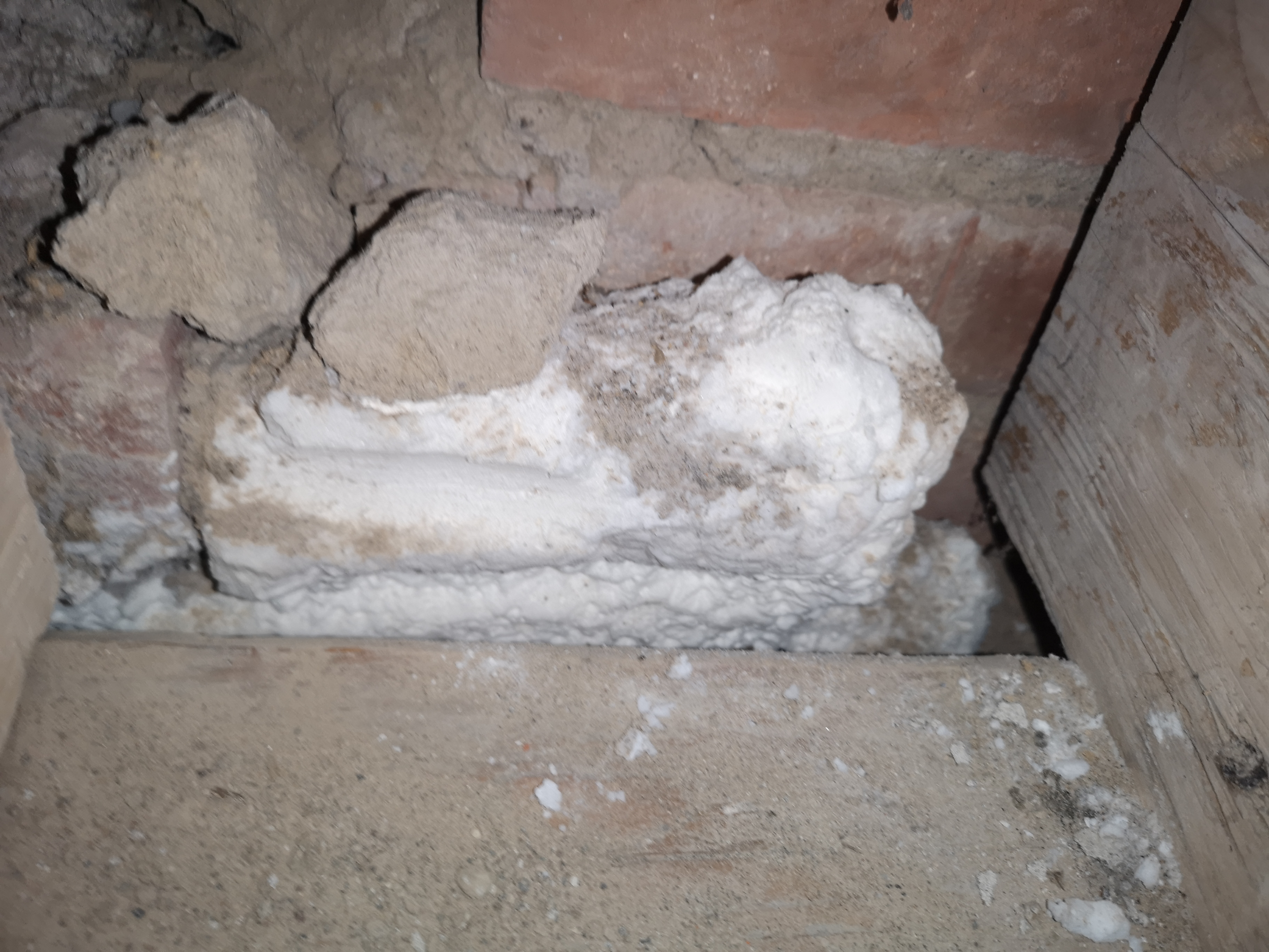

Ajaj, ojoj! Vi river ovanvåningen på vårt hus byggt på 30-talet. Det är ett gammalt badrum som vi rivit ut, det var typ 30 år gammalt. När vi nu rivit ut kattvinden för att förstärka bjälklaget fann jag ett vitt skum i ytterväggen. Vad är detta? Tegel utfällning? Äkta hussvamp? Salt utfällning?
Tack för hjälpen önskar en som försöker bli händig.

Tänkte det först också, men det är bara i delen där badrummet var. Samt att det är väldigt lätt och poröst.
Nu skar sambon bort en bit. Det gnisslade. Borde vara fogskum då va?

Borde vara det. Lägg upp en bild på snittet av biten du skar också. Brukar vara lite småbubbligt i. Men det lutar väldigt mkt åt fogskum

Ej bubbligt, mer som glass

Det byggdes för 30 år sedan. Är flexibla skum utan bubblor?
Det är karbamidskum. Populärt på 60-70-talet då man sprutade in det i väggar och golv.

Ah! Det är det nog! Tack!
Vi lade det i vatten nu också för att testa om det var saltutfällning. Det löste upp sig, om det vore en svamp borde det inte löst upp sig tänker jag.

Det ser ut som sånt där isoleringsskum från 60-70-talet. Med tiden omvandlas skummet till pulver och sjunker ihop.
