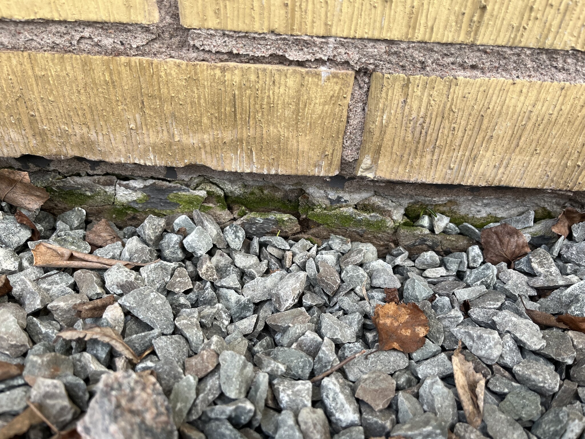

Husgrunden på norrsidan har vittrat långsamt de 4 åren vi bott här men i år har det vittrat snabbt. Även kommit algpåväxt. I höstas la vi en singelgång som borde hjälpa? Tidigare har det legat stenar och plattor där.
Är på hela norrsidan men värst på detta stället. Vad kan man göra? Bör man vara orolig och åtgärda direkt eller avvakta till sommaren när det torkat upp och vad gör man då?
Bor i ett hus byggt 80 om det spelar någon roll.
  • Husgrund med vittrat murbruk, algpåväxt och singel på marken, samt löv på husets norrsida.
Första frågan är om det är själva grunden eller bara ev putsskikt utanpå som börjat ge sig?
Byggt -80, med platta på mark får man anta?
Är plattan isolerad eller oisolerad under?
Fungerar dräneringen?
Var den ursprungliga marknivån lika hög som den är idag?
