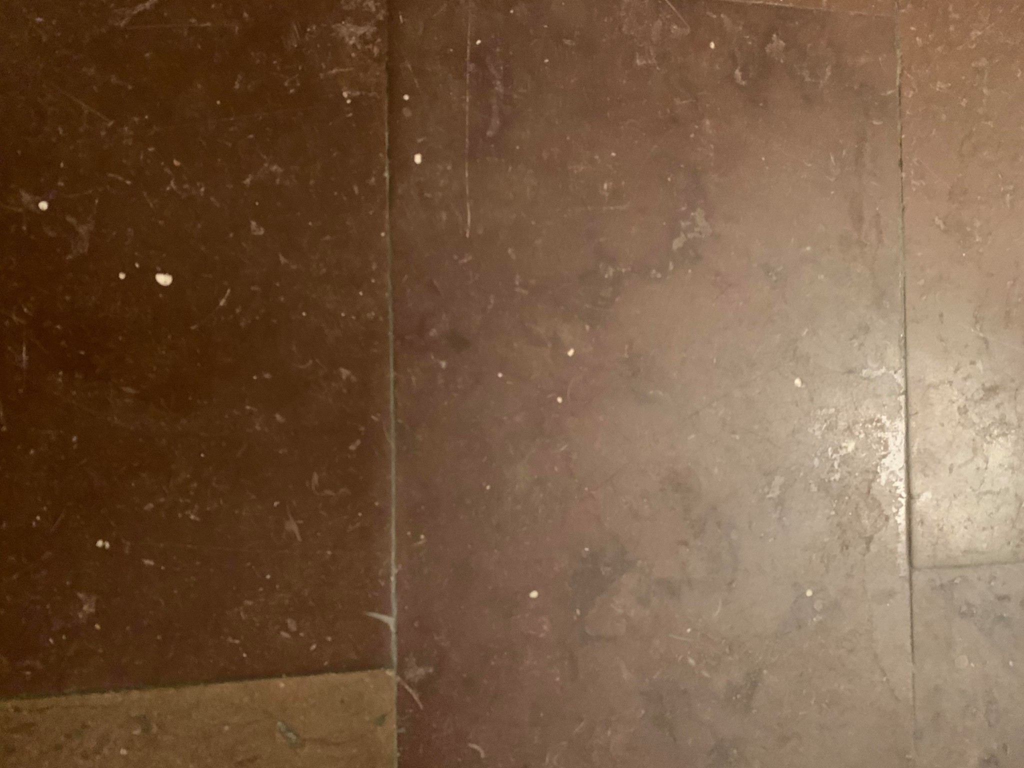

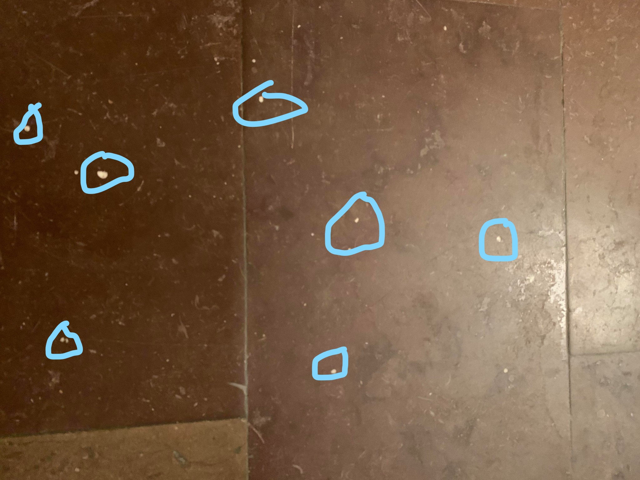

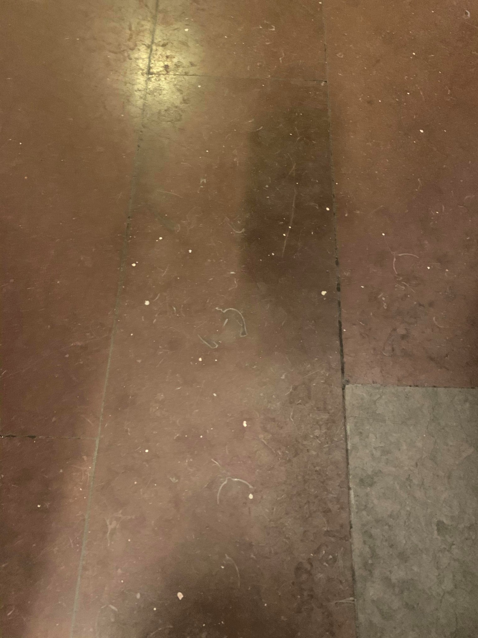

För ett tag sedan la jag upp en tråd där jag fick hjälp med att olja mitt stengolv. Nu efter ca 3-4 månader börjar golvet få vita fläckar.
Stengolvet är av kalksten, svensk kalksten. Läst att det kan vara kalk och kan tas bort med ättika.
Stämmer ovan eller har någon en aning om vad detta kan vara och hur man löser detta?
Tack på förhand!

Du kan i alla fall inte använda ättika på kalksten för då löser du upp hela ytan.
Om du menar de vita prickarna så fanns de ju redan i somras: https://www.byggahus.se/forum/threads/stengolv-med-maerken-hjaelp.347367/
och de råd du fick i somras handlar inte om någon olja så vitt jag kan se.

Prickarna alltså som fanns redan i somras. Det kan vara kalkutfällningar från kalkstenen och om de inte ligger ovanpå så går det nog inte att göra något åt dem, kalksten är ett naturmaterial.
Eller vet du om något har spillts där?
Stenoljan har nog lagt sig som ett skyddande täcke över fläckarna och gör det ändå besvärligare att få bort dem.

Det som kan ha spillts där kan vara vanligt vatten, eftersom fläckarna oftast finns på platser som vi går på.
Precis, stenoljan gör att fläckarna syns ännu mer. Aja är det naturligt går det inte att få bort och efter en googling på ölandssten så ser jag att dessa vita fläckar ska finnas med.
