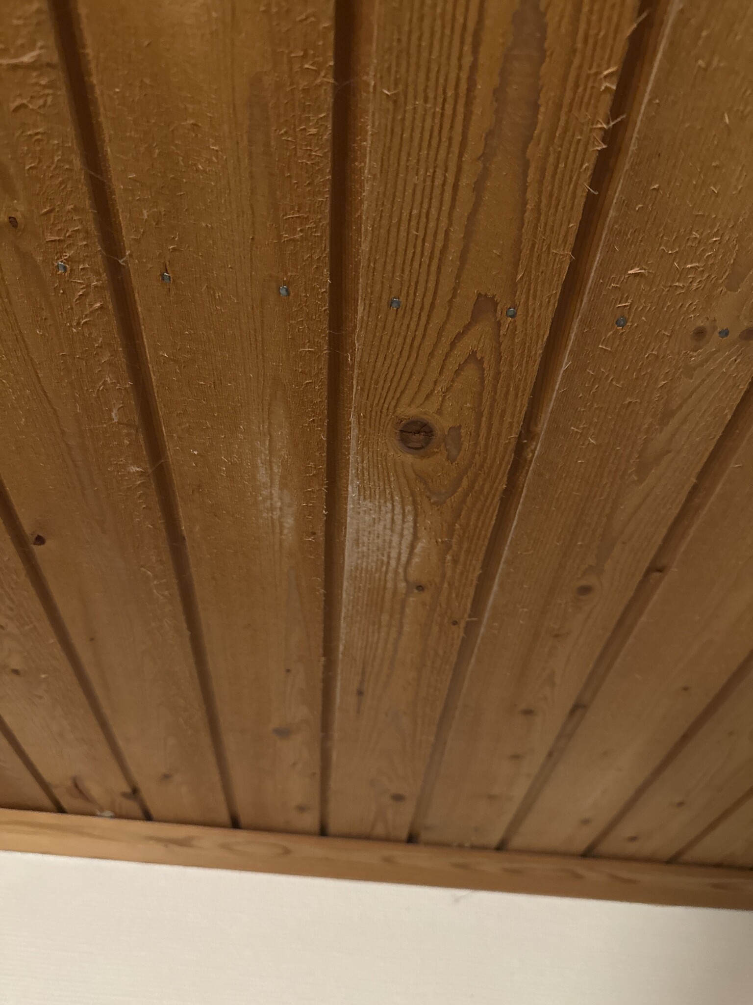

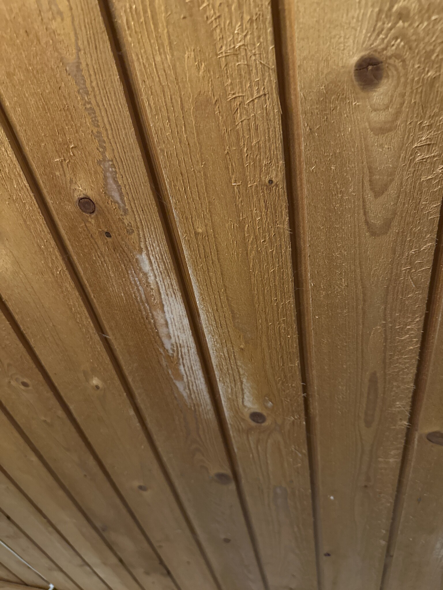

Vi har köpt huset för en månad sedan och vi börjar märka vita fläckar som kommer på vår innertak det är furu trä som är obehandlat vad kan det beror på?

Är utrymmet väl ventilerat och uppvärmt? Tvätta bort med ättika och vatten.
efter tvätt...
Köp en billig hygrometer/termometerkombination och ha den i rummet (eller fjärrsensor för 'väderstation' som klarar flera sensorer)
- håller det sig under 70% Rh större delen av tiden så bör det inte fortsätta komma någon påväxt.
Är det över 70% Rh så kanske rummet behöver värmas lite med en elelement ställd på låg temperatur - några grader varmare än tidigare temperatur och utomhustemperatur, sedan bör det finnas någon form av ventilation så att den lite varmare luften kan hitta ut utomhus, och utan att det kondenserar mot kallare detaljer och det blöter på och i värsta fallet börja rinna kondensvatten.

Jag köpte en hygrometer och det är under 30% fukt inne så det kan vara att det tort luft som gör det ?X xxargs skrev:efter tvätt...
