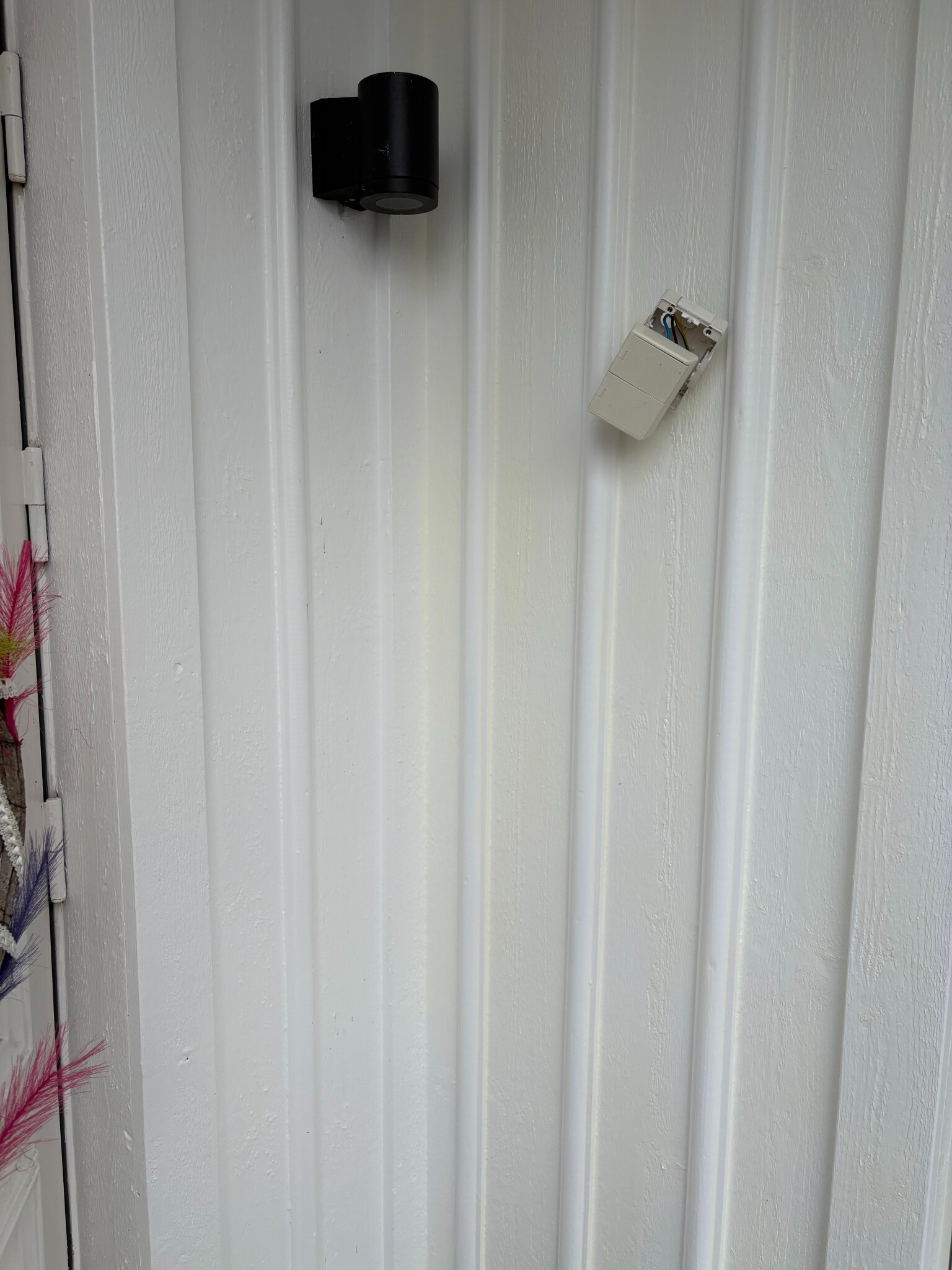

Har målat en utevägg två gånger med Demidekk Optimal. Direkt efter första strykningen infann sig en gul nyans i färgen, Jag trodde att jag hade slarvat med att röra om färgen. I samband med andra strykningen rörde jag färgen länge och väl men ändå med samma gula resultat. Jag har aldrig varit med om detta tidigare, är det någon annan som har liknande erfarenhet?

Vet inte hur det är med just demidekk, men Nordsjö varnar för just detta fenomen och säger, att det är förväntat om det var vid hög luftfuktighet men att den gula missfärgningen kommer att försvinna när färgen torkat och utsatts för UV-strålning. Läs under övrigt på länken nedan:
https://msp.images.akzonobel.com/prd/dh/eseexp/documents/0f/a6/b9/d0/one_super_tech_tds_se.pdf

Hej! Hände precis mig med. Har det gula fösvunnit? Demidekk infinity details använde jag, obruten vit. Målade idag, med väldigt hög fuktighet, vilket jag inte tänkte på.
