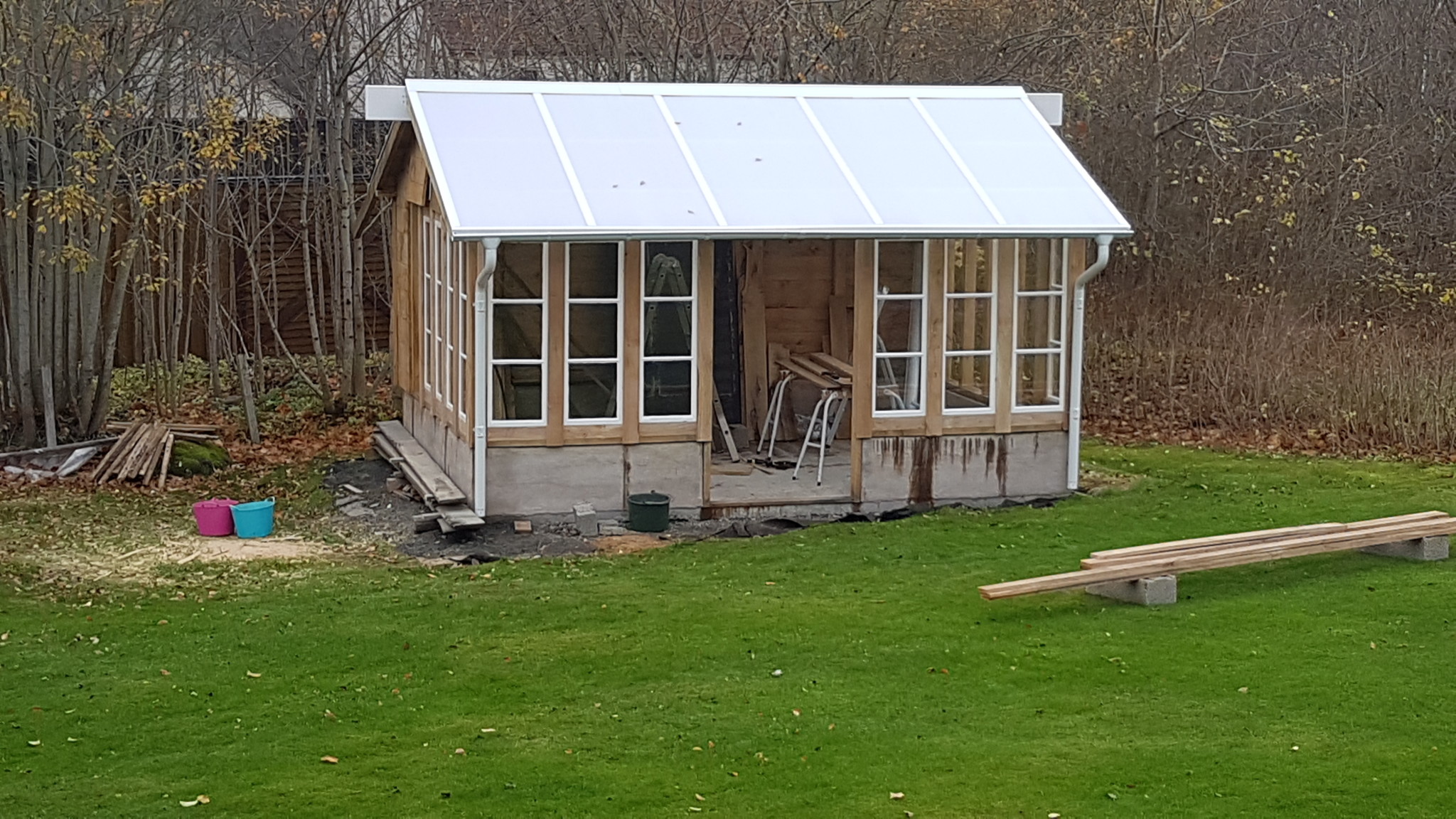

Behöver hjälp då jag har missat att anmäla mitt bygge av växthus till kommunen. Och nu kommer de räknas som svartbygge....
Har byggt ett växthus som är 4,9×3,7 m och visste inte om att de behövde anmälas hos kommunen. När jag fick veta att jag måste göra de så sökte jag berörd person på kommunen och berättade om min miss, fick då till svar att dom tillsätter en utredning om svartbygge. Han sa att antingen river jag de, anmäler de och inväntar svar eller får ett vite på bygget. Och riva är inget alternativ då jag lagt över 350 timmar och 40-50 tusen på bygget.
Finns de något sätt att komma runt problemet och hänvisa till blivit?
Hade blivit väldigt glad över hjälp då böterna, enligt killen på kommunen, kan bli ca 15000 vid fällande dom.

Ingen skillnad på växthus jämfört med annan byggnad. Har du köpt ett växthus paket kan du nog få ritningar från leverantören som stöd till bygganmälan.
Inte direkt någon byggsats
Fan va snyggt! Synd att behöva riva det. Löjliga regler kan jag tycka. Ett växt hus borde ju definitivt anses som bygglovsfritt.
Tack. Riva de är inget alternativ då jag får betala vitet..

Det du skall göra är att snarast lämna in bygganmälan. Förhoppningsvis kan kommunen då se att du vill göra rätt för dig så att du slipper vite. Såsom vite fungerar så får du fortsätta att betala vite så länge huset står där ända tills du antingen rivit eller fått bygganmälan godkänd. Så vänta inte på det utan se till att få in en bygganmälan så fort det går.

Det är i första hand inte ett vite du kommer att få, utan en byggsanktionsavgift. Om den "bara" hamnar på 15 000 så är de snälla. Följer de normala taxor utan jämkning, så bör den ligga på 70 - 100 000.
Om du sedan inte gör bygganmälan, så kommer kommunen dessutom att utfärda rivningsföreläggande kombinerat med vite. Och vitessumman ökar språngartat tills du river (eller gör bygganmälan).
Finns det något sätt att tillfälligt riva den till 15 kvm storlek? Då är det en friggebod som du inte behöver bygganmälan för (dock måste du ha grannens godkännande, om det står närmare gräns än 4,5m utan det, så är det ett rent svartbygge).
Sedan kan du gå in med bygganmälan om att du vill bygga attefallshus på max 25 kvm av friggeboden.
stefan_gsx och 1 till

Om man tittar på bilden, så borde man kunna plocka av halva taket, och kanske glaspartiet på den delen. Då är det en friggebod, som man inte behöver bygganmälan för.
Sedan bygganmälan om att bygga om friggeboden till attefallshus. Så borde man kunna göra rätt OCH slippa sanktionsavgiften.
