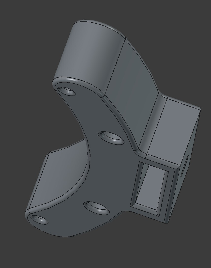

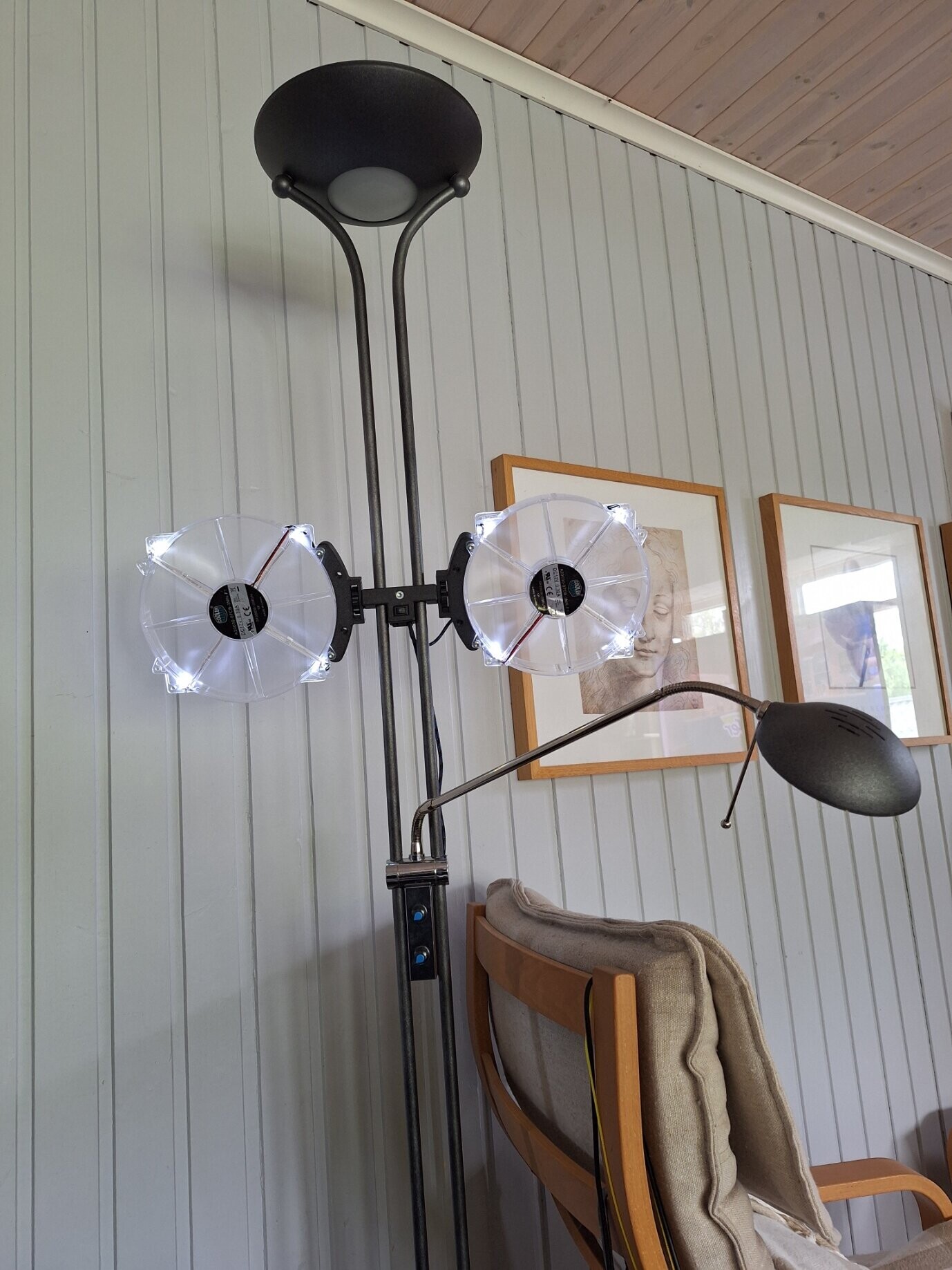

Varmt i soffan, tog datorfläktar från braåha lagret och printade ut fäste :--)
Får se om jag fixar lite petskydd vid annat tillfälle.

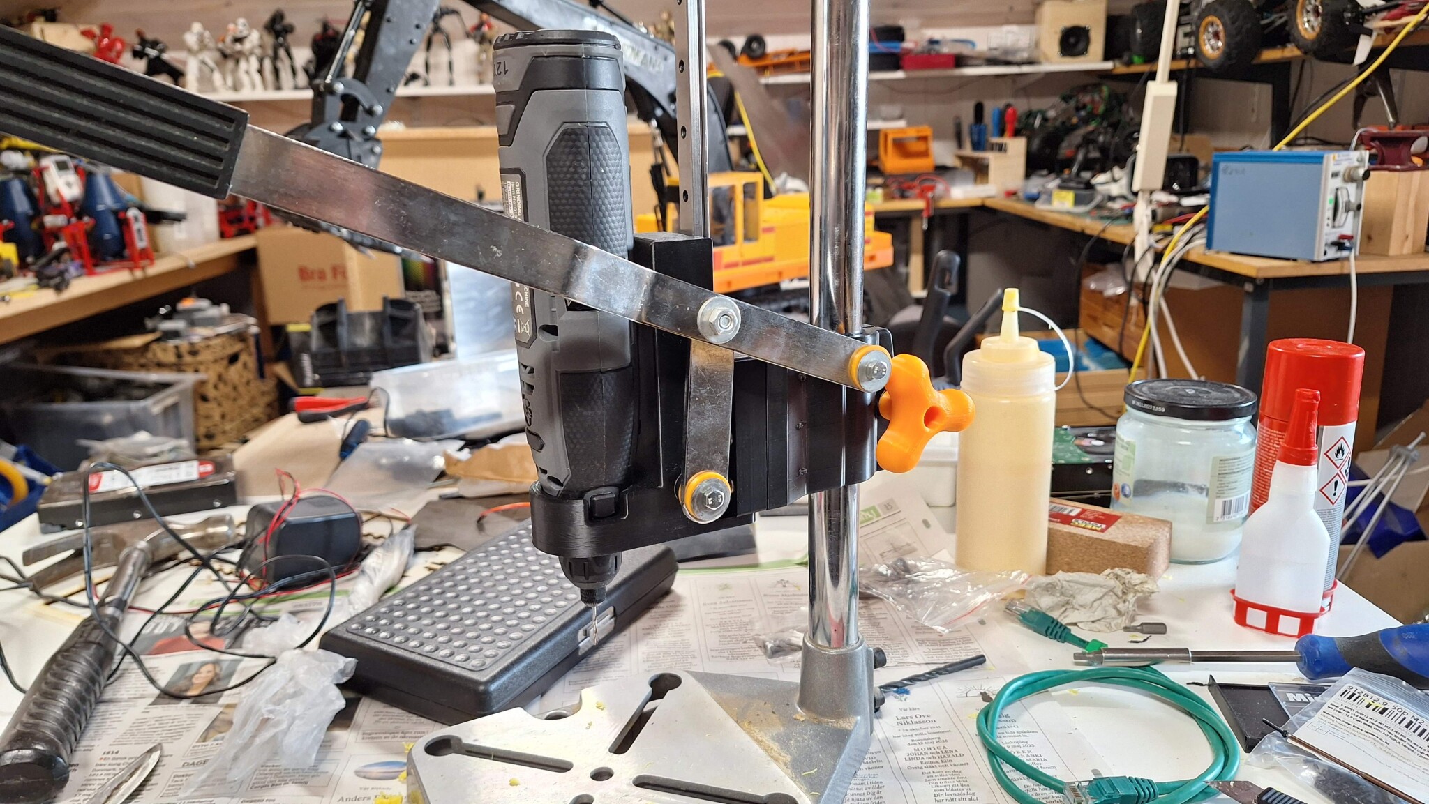

Hade ett gammalt borrstativ som inte användes, kom på att den kunde användas till Julas multiverktyg.
Enda som saknas är en lämplig fjäder.

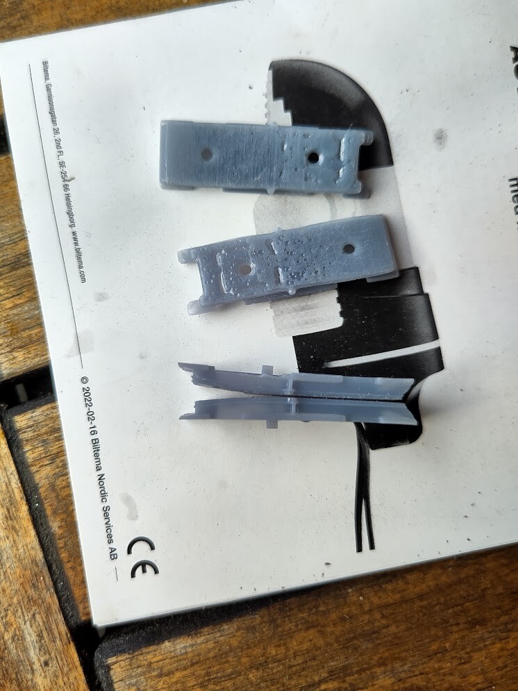

Adopterade en Photon S för ett tag sedan och skrev ut lite reservdelar till larmet som blev sådär:

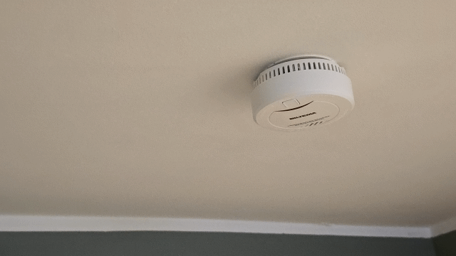

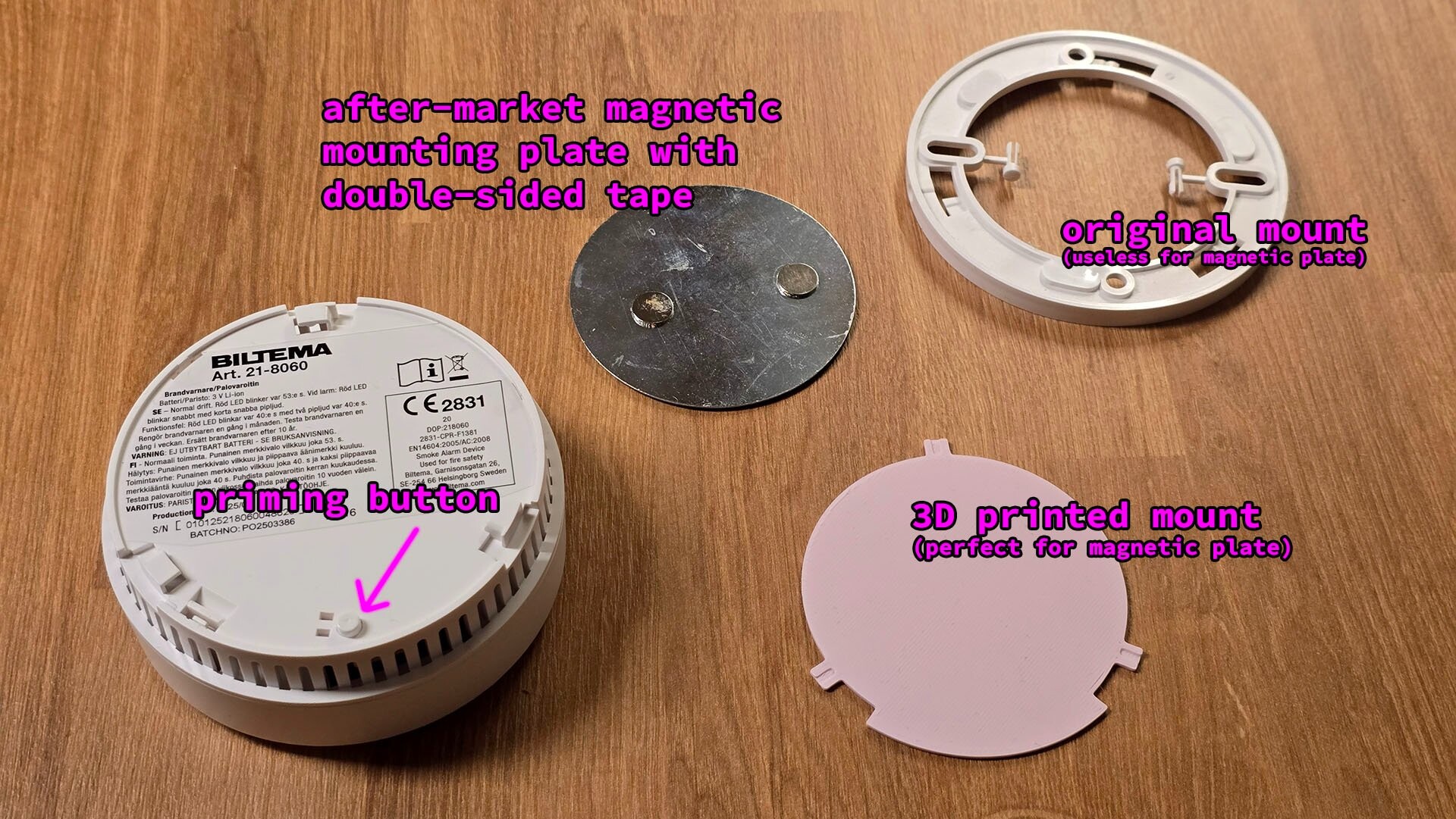

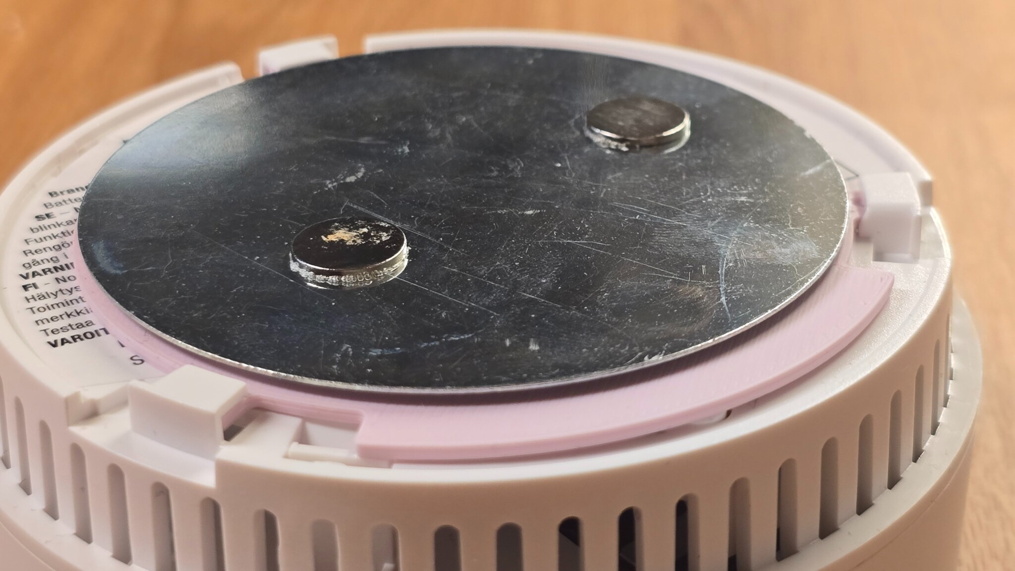

Drog ut en shim för Biltema's brandvarnare (Artnr. 21-8060), för att göra det enklare att montera dem med magnetfästen.
Biltemas brandvarnare med original- och 3D-printat magnetfäste samt eftermarknads magnetplatta på träyta.
Rund vit brandvarnare med monterad metallplatta och två magneter för magnetfästen, visas ovanifrån på ett bord.
Brandvarnare från Biltema monterad i taket med magnetfäste.
Modell + CAD-fil på printables för den som vill ha.

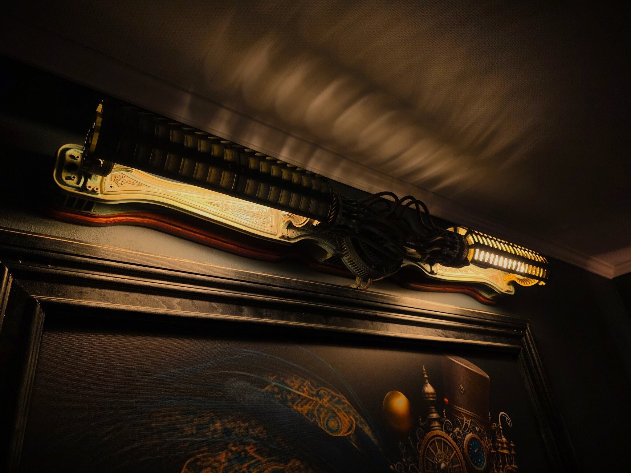

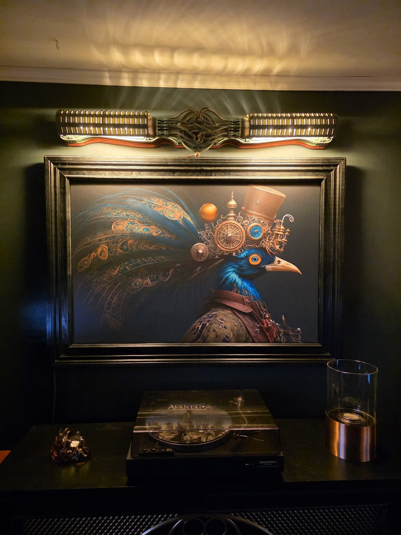

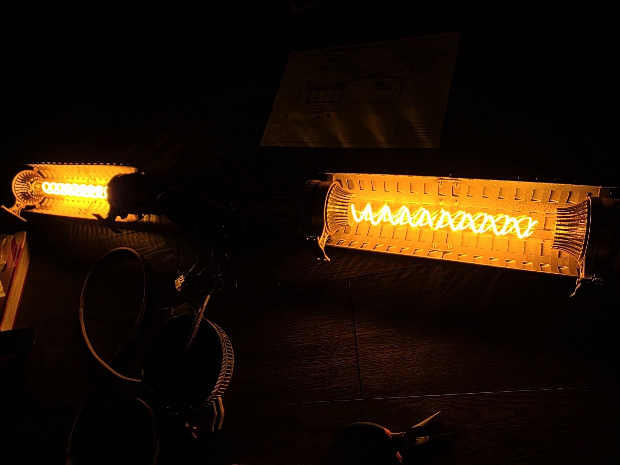

Designade och tillverkade en till lampa (armatur). Funderar skarpt på att gå utbildning för CE märkning. Designad vägglampa med detaljerad metallarmatur, lyser stämningsfullt över en målning i bakgrunden.

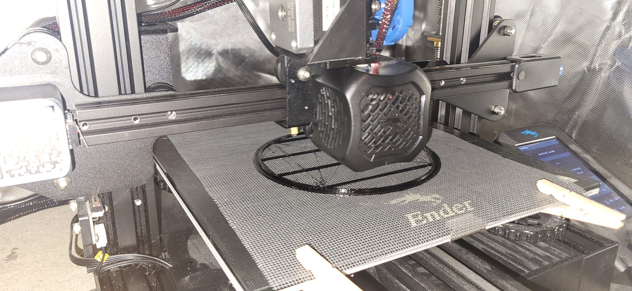

Ska bli ventilationsgluggar till min båt.
Nätet är skadedjursnät i glasfiber.
TPU 95A.
Kör 225° så det ska binda ordentligt, med nackdelen att det trådar utav hel... 😁
Har gjort liknande förut i PLA och det funkade lika bra 👍

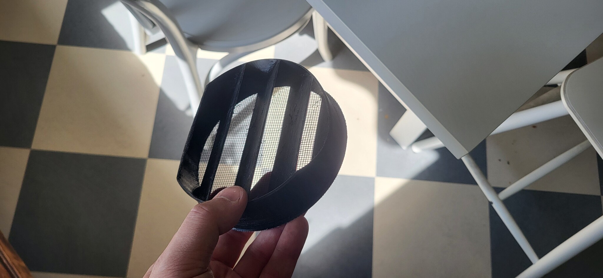

Insynsskydd och myggnät i ett 🙂

Printade du på myggnätet?
JockesBananer23
Nätet ligger mellan lagren.
Jag la in en paus efter bottenlager 4, sen skrev den 4 lager till över.
JockesBananer23
Walle85
Hur funkar det med att nätet bygger på höjden, lägger du in den offset det skapar på något sätt?
Jag bara kör på utan någon justering.
Då binder det ihop bra genom nätet 👍
