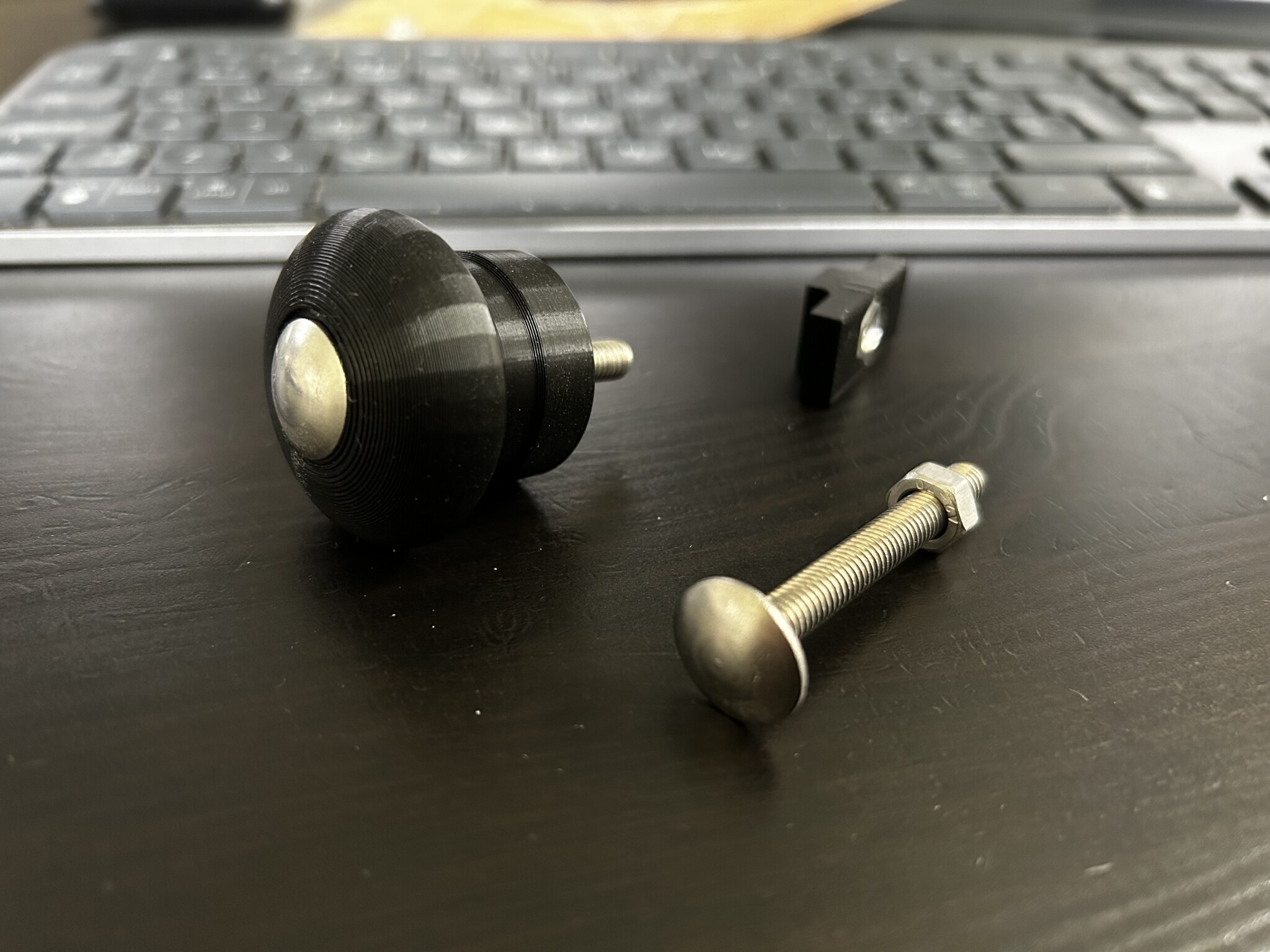

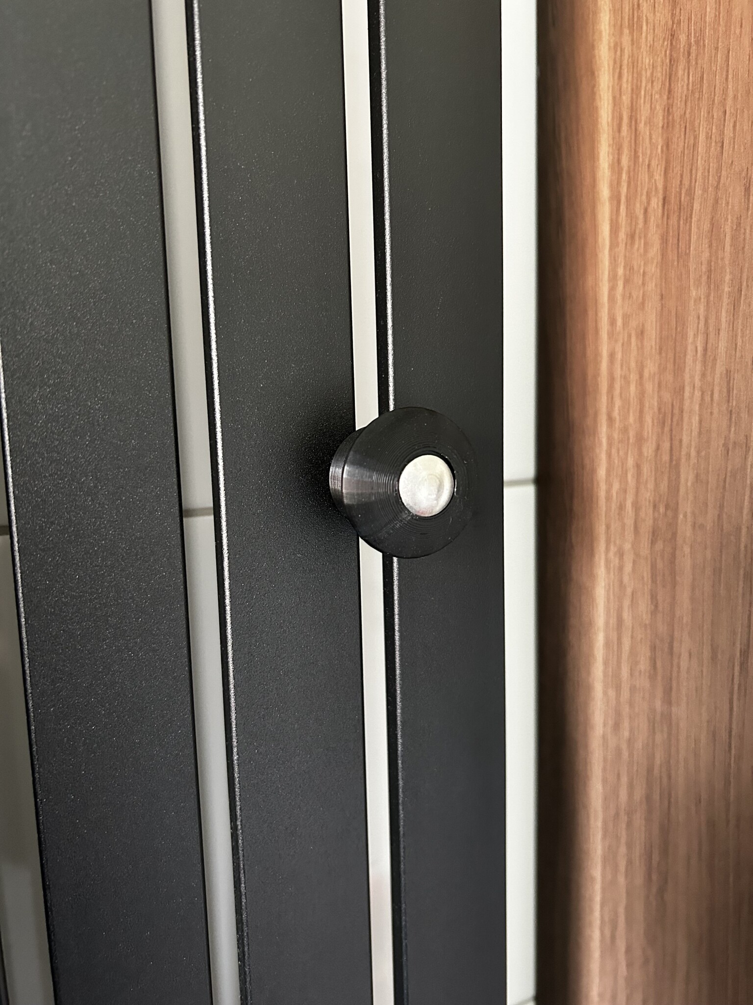

Krokar till handdukar på handdukstorken. 1:a printad och testmonterad. Nu är 3 till på gång.
Självhäftande krokar satt inte kvar när torken blev varm.
PLA från ClasOhlson och rostfria vantskruv med mutter.

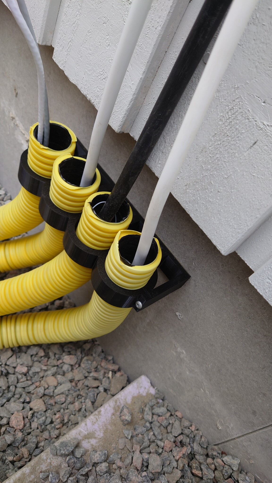

Tyckte inte spikband var sådär jättesexigt så gjorde egna 50mm hållare till elrör i PETG
Ska dock tätas och en ny "huv" ska till samt mekaniskt skydd också.

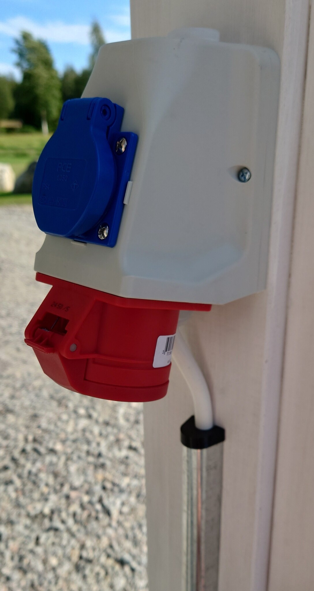

Mekaniska skyddet på 3-fasen fick en eget avslut. Passar biltemas (och de flesta andra) kabelskydd.

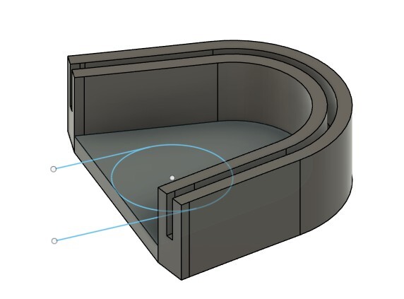

Blev lite olika varianter till utbyggnaden.
2,5 gram styck. Ser ju skapligt ut och kanske inte blir lika vasst.

Jag tror den varianten spricker rätt snart, det är tufft att säkra en plåt med printad plast så.P Pligg85 skrev:Tyckte inte spikband var sådär jättesexigt så gjorde egna 50mm hållare till elrör i PETG

Nja, heter egentligen vangsbult. Eller vangsskruv om man ska vara väldigt petig.Utsättaren skrev:

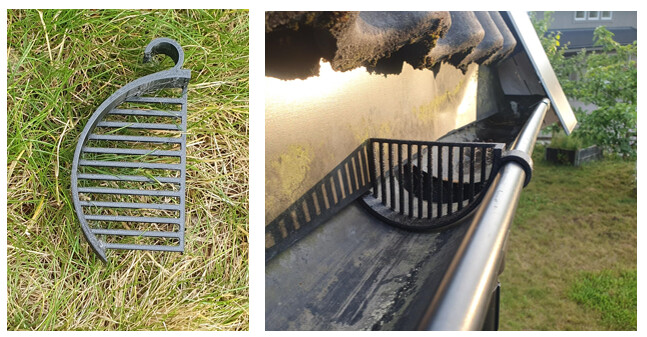

Edit: Nog med inlägg utan bilder. Printade ut filter för hängrännorna inför förra veckans skyfall i PETG.

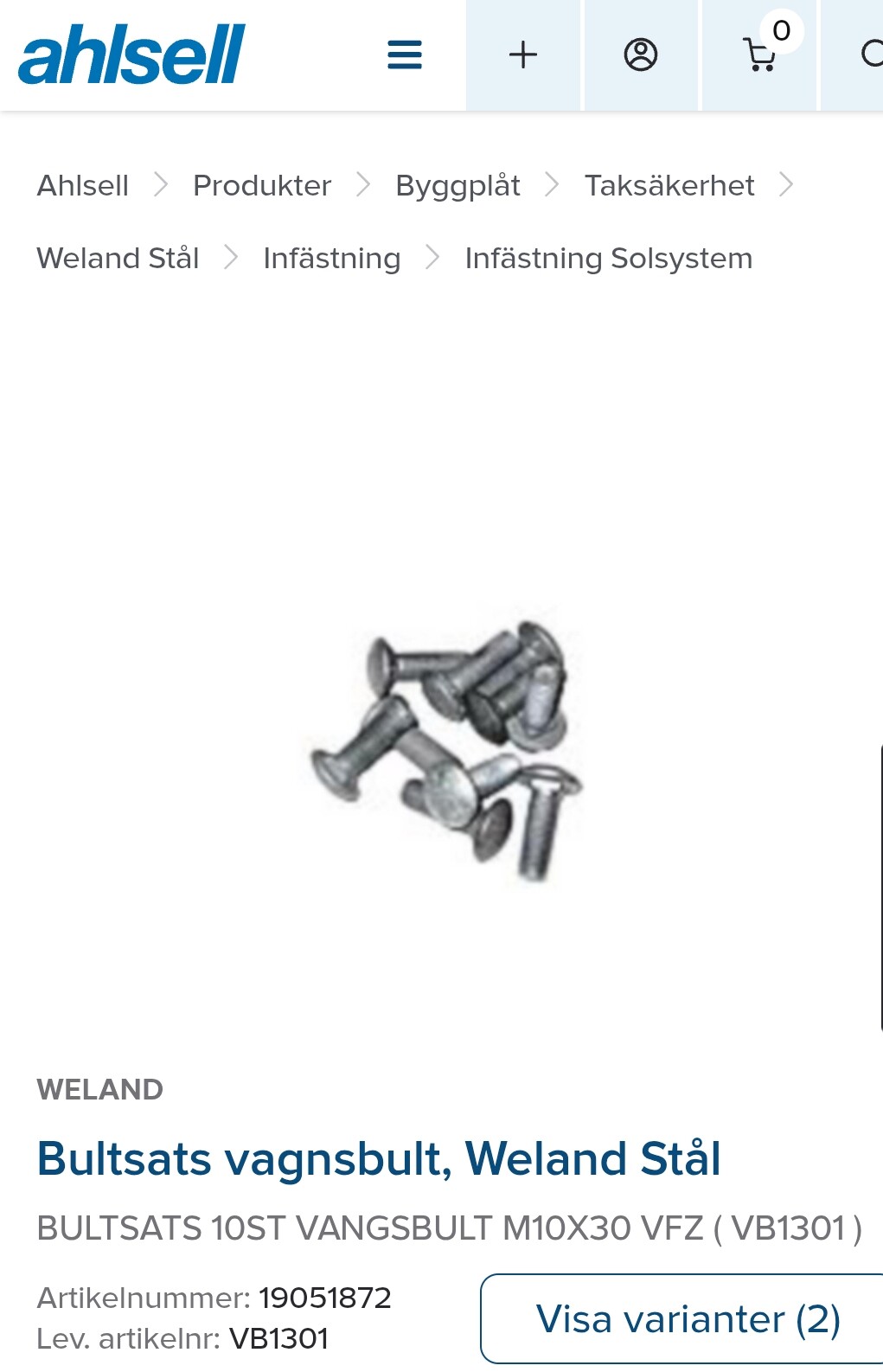

Fast googlar du vangsbult så blir i stortsett alla träffar vagnsbult 😉Cruzze skrev:
https://sv.m.wikipedia.org/wiki/Vagnsbult
Edit
Ahlsell verkar gardera sig och skriva det med bägge stavningarna 😂
Fast det svenska namnet 'vagnsbult' kommer från att de används för att montera träskivorna som utgör botten på ett lastflak/släpvagn etc.Cruzze skrev:
Vitsen är att du inte vill ha bulthuvuden som hindrar lastning på flaket, dessutom är de enkla att montera och demontera.
Borra hål genom trä och underliggande ram, slå ner bulten så att den fyrkantiga delen under det kupade huvudet går ner i träskivan, montera muttern underifrån utan behov av att något mothåll.

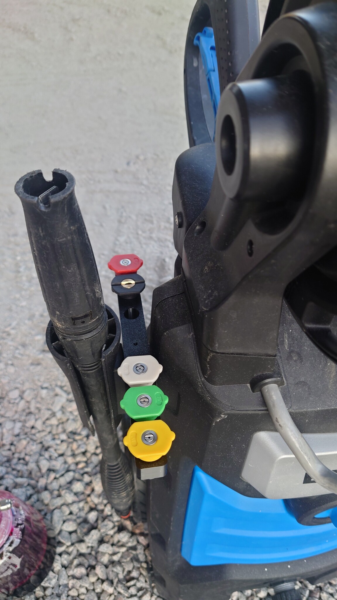

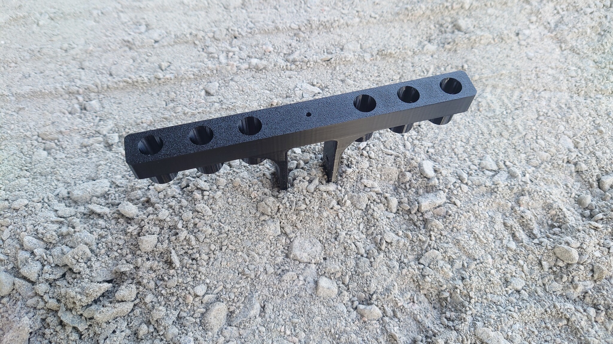

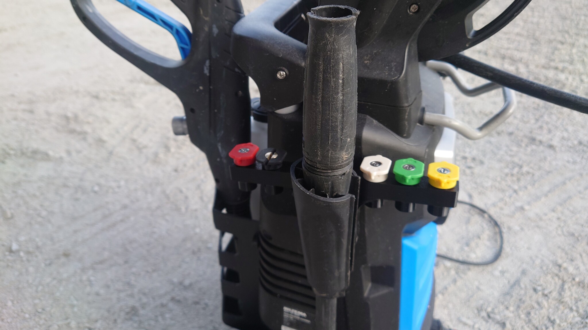

Kör biltemas högtryckstvätt och deras lilla pistol med skumtvätt och snabbkoppling.
Tröttnade på att ha koll på munstycken så det blev en liten hållare att bara hänga på.
Överkurs med hål för skruv. Den sitter tillräckligt ändå.
