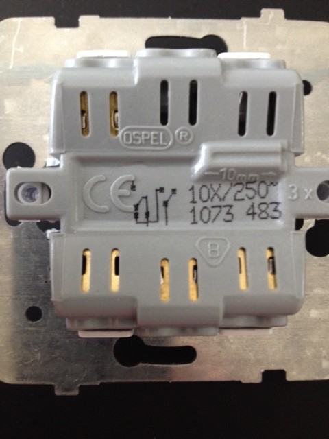

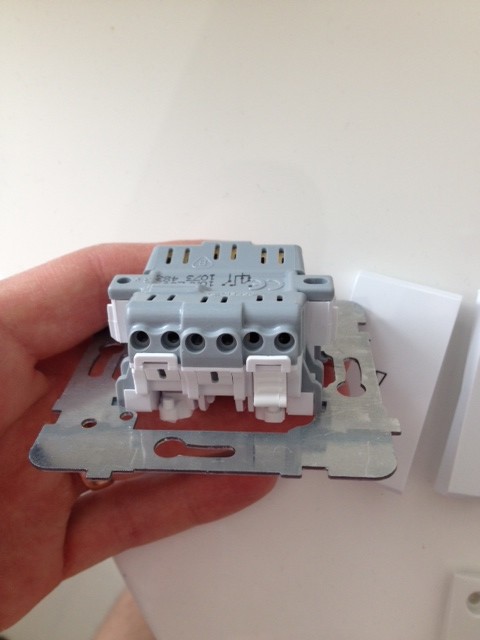

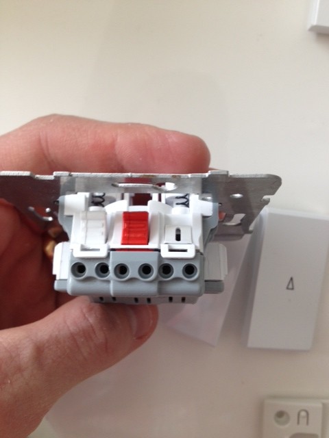

Hej, blev lite fundersam när jag såg följande kopplingsschema.
Var ska ingående fas ta vägen och var respektive elmotor anslutas mot fasen? samt var ska nollarna in/ ut?
En ren gissning, Fasen på den röda klämman och upp/ner på vardera vita klämman, nollan får du koppla ihop bredvid.
Mikael_L
Mikael_L
Precis som nisse123 skrev.
Brytarna är internt förreglade så man inte kan köra både upp och ner samtidigt.
Nollan dras förbi/kopplas ihop med en skarvklämma.
R
ok så fasen in i röd, och svart och brun kabel från markismotorn in i övre och undre klämman. Nollan från elmotorn och nollan från kabeln sammanflätas helt enkelt separat.
tommib
Om du med sammanflätas menar kopplas i godkänd toppklämma, tex Wago 222 eller 773, så ja. Glöm inte skyddsjord!
R
sådär ja, de var som ni sa, nu funkar de bra, stort tack!
