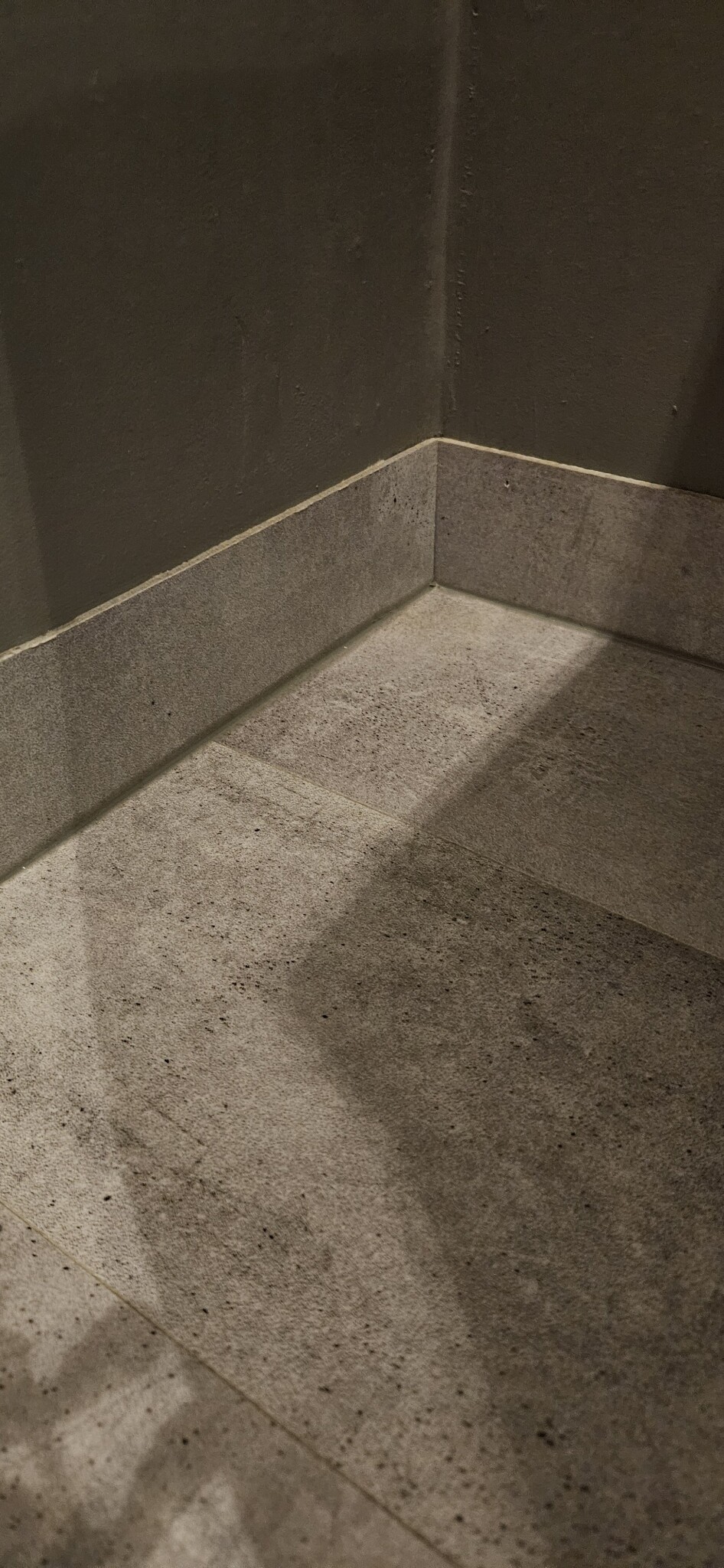

Undrar om någon kört vinylplank i badrum eller gästtoalett. Det jag undrar är hur man gör för att få en vattentät kant. Alltså i anslutning till väggen. Smyglist av plast runtom? Tacksam för hjälp!

Vinylplank är inte så täta i längden som ett riktigt tätskikt. Om du vill att försäkringen gäller vid en vattenskada, får du nog lägga våtrumsmatta med uppvik på väggarna först och sen lägga vinylplanken ovanpå.
Men det är inget lagkrav att renovera så att branschregler uppfylls och försäkringen täcker.
