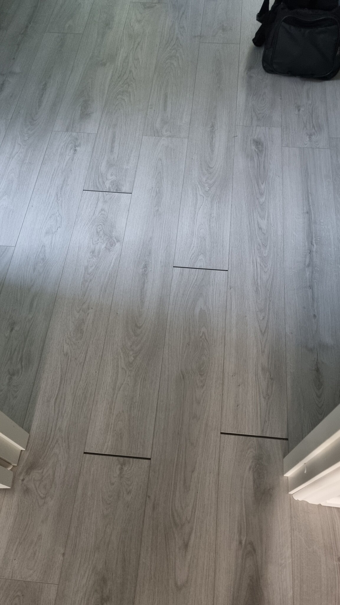

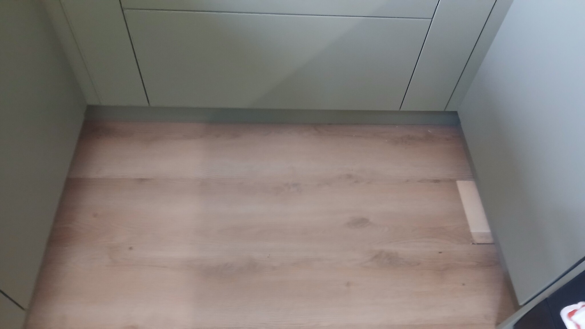

Jag har Pergo klickvinyl i kök och hall. Man bör vara noggrann vid installation så det verkligen klickar ihop i skarvarna. Jag har fått glipor på några ställen i hallen. I köket en glipa vid kylen vilket antagligen beror på vikten.
Jag skulle även rekommendera att använda rätt underlägg enligt vad tillverkaren rekommenderar. Vanlig foam är för mjuk.

La pergo vinyl klick på övervåningen för 6 år sen(4 rum +hall utan trösklar). Följde alla anvisningar men trots det har flera kortskrarvar gått isär.brukar få slå ihop ca 5-8 skarvar en gång per år. Så nej har det inte blivit bättre rekommenderar jag det inte. Även om golvet i sig är tåligt och ser bra ut.

Eftersom jag har rätt ojämt golv valde jag den billigare och mjukare "plankan" solid (istället för ultimate) och korskarvarna är inte helt perfekta i motljus trots noggrant montage med gummiklubba och kloss men än så länge har jag inte haft några allvarliga problem, hade jag läst detta kanske jag skulle föredragit det dyrare då den är styvare.
Jag har haft ett lite udda problem i köket där en vandrat i sidled såpass att gamla golvet kommer fram men lite matttejp verkar ha löst det problemet.
