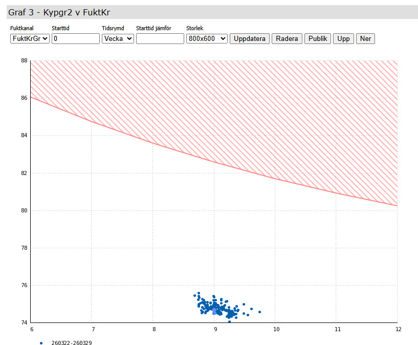

Om du inte har under 4 grader i grunden kan du spara många kilowattimmar genom att ställa in en kondensavfuktare. Jag har 15 års mätdata i min krypgrund på norra öland där mycket fuktig luft kommer från havet, Jag köpte från början en sorptionsavfuktare som fortfarande är kvar men den behövs inte längre.
Dry Box tror jag tidigare såldes som Acetec, jag har en Acetec. Den fungerar bra men drar betydligt mer el än vad en Woods kondensavfuktare gör. Jag har Woods avfuktare under 2 hus på Öland. Jag loggar fukt varje minut året runt. Det fungerar utmärkt med kondensavfuktare.

Om du monterar en avfuktare i en krypgrund så bör/måste du stänga igen alla tilluftsventiler till grunden. Det är oftast varmare utomhus än vad det är under huset. Varmare fuktig luft på utsidan ger kondens i den kallare luften under grunden. Sen är det bra att lägga plast mot marken för att slippa fukt därifrån. Efter att ha mätt i många år så har jag sett att det största problemet är skillnaden mellan varm luft på utsidan av grunden och kallt på insidan. Fukt från marken har varit ett mindr problem.svestr skrev:
