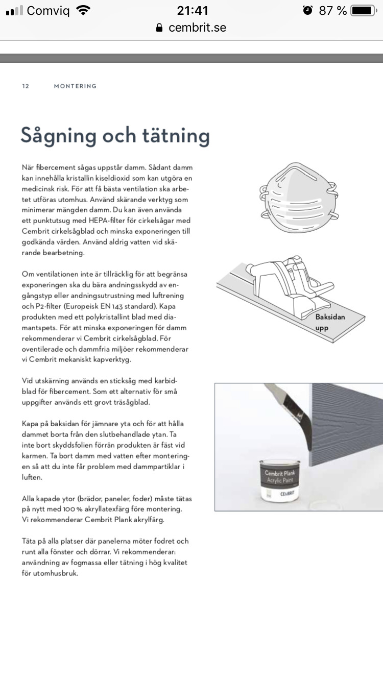

Såg en varningstext på ett paket golv, som endast gäller om man bor i Californien.A AndersS skrev:Det enda problem är att de belägger ytan med någon form av "Titanoxid" för styrkan, men det sliter otroligt på sågklingorna. Man kan se att det gnistrar svagt om det är mörkt när man drar ett snitt i ytan med t.ex. en kap/gersåg. Fick byta klinga i både ger och bordsågen efter senaste läggningen på ca 30-40 kvm.
Där är det tydligen cancerframkallande med kiseldamm, och man behövde använda en godkänd andningsmask vid kapning av golvet.
Tur vi bor i Sverige
