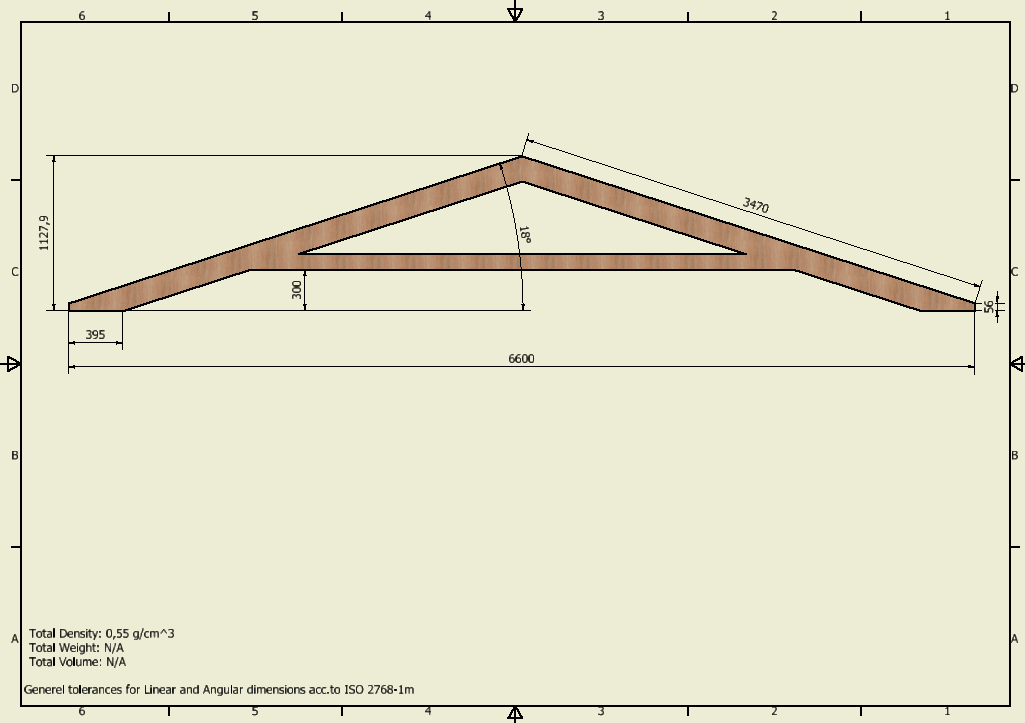

Men vi vill ha öppet med synliga "balkar" 115 x 115 limträ i takstolarna,
Är en nockbalk nödvändig då ?
De bli ju som A-takstolar
Spännvid ca 6 m , Plåttak
bygges med 45 x 195

Takstolarna måste väl sitta ihop med något? Om taket är isolerat (som jag uppfattar din bild?) hamnar ju nockbalken vanligtvis inne i isoleringen.

Schematisk illustration av A-takstol med nockbalk och måttangivelser. Nockbalken är 315mm hög isoleringen är ca 195mm.
Men behövs nockbalken om man gör A-takstolar med förhöjd "tvärben" ?
Tobzter Tobzter skrev:
[bild] Nockbalken är 315mm hög isoleringen är ca 195mm.
Hur har du tänkt att takstolarna ska hänga ihop med varandra om du tar bort nockbalken?

Så här tänker jag

Hur menar du hänga ihop ?
Alltså om det är sponten som håller ihop det i sidled sedan?
Jag bara frågar alltså, ingen kritik, takbygge är inte mitt expertområde :-)
Tobzter
Ja exakt de är råsponet som håller de i sidled och även innertak .är inte många tak som har en nockbalk
E väl trycket mot ytterväggarna som ja e lite orolig över utåt satt säga eller om skarven i nock ger vika.
Men funderar på att fråga offert på någon takstols tillverkar på de som ja vill ha om de är görbart
Tobzter
Nu är en offet skickad till Nässjo Takstolfabrik, se va man får för svar
