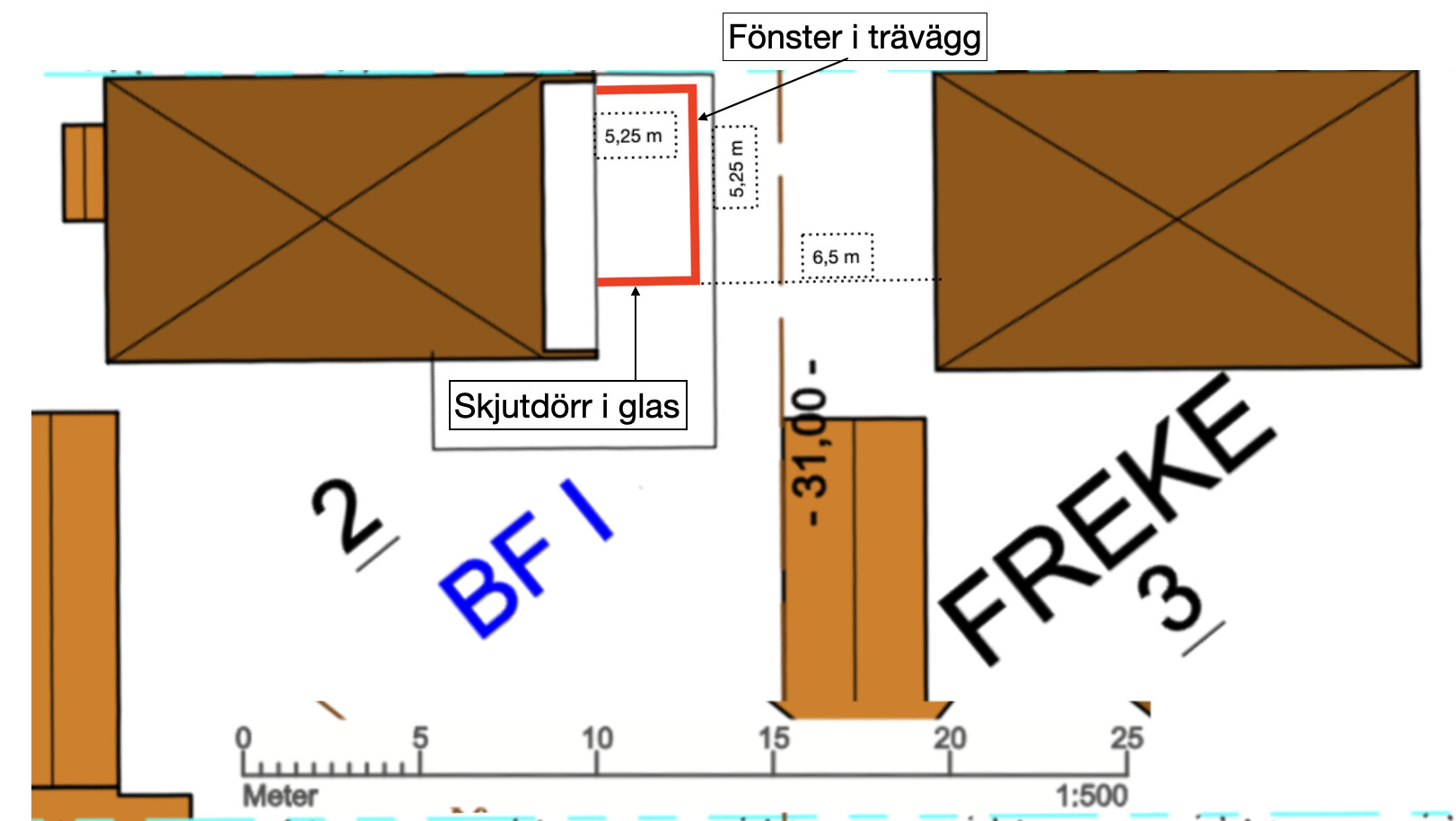

Vi planerar att bygga en inglasad altan utanför gavel. Den kommer falla under reglerna för attefallstillbyggnad och vara totalt 15 m2. Kruxet är att den kommer ligga 6,5 m, från grannens boningshus (se karta nedan). Ytterväggen i både vårt och grannens är tegelvägg. Uterummet kommer ha skjutdörrar i glas på 2 väggar som fäster i befintlig tegelfasad på boningshuset samt en träfasad med fönster på den gaveln som ligger närmast grannen. Taket är tänkt att var i kanalplast 32 mm. Golvet är trä med underliggande isolering. Den byggs uppe på en befintlig träterass men kommer isoleras under själva uterummet. Nu till mina frågor:

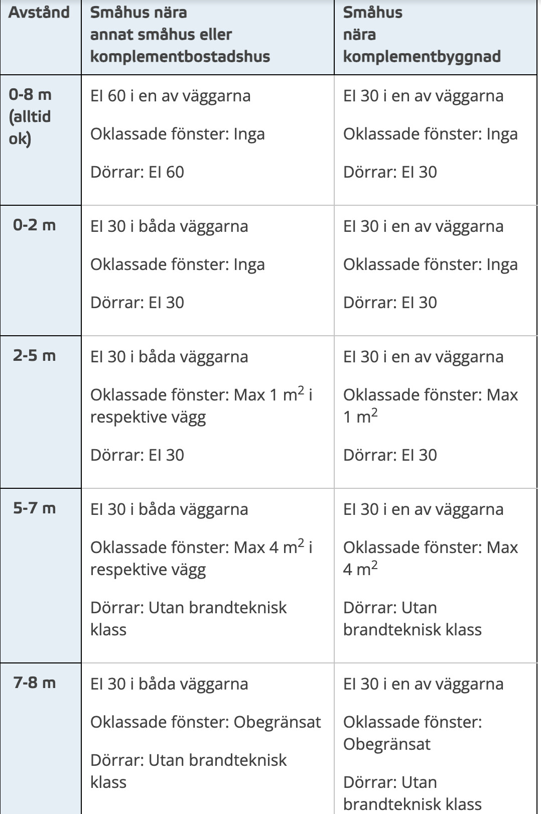

- Vad gäller för brandregler vid attefallstillbyggnad i form av uterum? Hittat denna tabell på boverket, är det den som gäller?

- Hur tänker man i så fall kring skjutdörrarna? Räknas de som dörrar och är i så fall ok eftersom det inte behövs någon brandklass?
- Är det 30 EI som gäller för brandklassade fönster om man vill ha dessa större än 4 m2? (tror uterummet kommer ligga 6,5 m från grannens gavel)?

Som du ser är där två kolumner i tabellen, skillnaden mellan dem är att den vänstra är för avstånd mellan två småhus (d.v.s. friliggande villor där någon kan bo), och den vänstra är mellan ett småhus och komplementbyggnad (d.v.s. en byggnad där igen bor, t.ex. garage, växthus, föråd, verkstad, etc).
Så, steg ett är att ta reda på vilken kolumn du ska använda. Googlat lite snabbt, så ta det med en nypa salt, men på https://www.boverket.se/sv/PBL-kuns...egler/brandskydd/brandskydd-mellan-byggnader/ kan vi läsa:
Detta betyder att det ska vara EI30 i en av väggarna och max 4m2 fönster. Notera att en av fasaderna ska ha detta, inte båda. Så, så länge grannens fasad uppfyller EI30 och inte har ett gigantiskt fönster på 4m2 så krävs det ingen hänsyn för bandskydd för din utbyggnad.
Så, är din grannes fasad EI30? Mycket svårt att svara på utan att veta hur fasaden är uppbyggd. Förmodligen är det det, men inte säkert, framförallt om det är en äldre byggnad. Men med tanke på att där verka stå ett föråd väldigt nära grannens hus så bör grannens hus uppfylla EI30. Ett tips är att begära ut bygglovshandlingar för grannens hus och gå igenom ytterväggens uppbyggnad. Här finns en guide med exempel för hur en EI30 fasad kan vara uppbyggd https://www.traguiden.se/om-tra/bra...-brandmotstand/exempel-pa-avskiljande-vaggar/.
När jag tolkar det så avgörs det om det är komplementbyggnad eller komplementbostadshus av vad användningen av ska vara. Ditt fall är det ett uterum, d.v.s. ingen ska bo där, vilket i min mening borde handla om komplementbyggnad, d.v.s. höger kolumn ovan.För attefallshus gäller de vanliga reglerna om brandskydd mellan byggnader som beskrivits ovan. Något som kan vara lite knepigt är att man först måste ta reda på om attefallshuset är en självständig bostad, ett så kallat komplementbostadshus eller om det är en komplementbyggnad, exempelvis ett garage. I det första fallet gäller reglerna för småhus och i det andra fallet gäller reglerna för komplementbyggnader där det räcker att endera av motstående väggar uppfyller tabellen i BBR 5:611.
Ytterst bra fråga, känns som ett kryphål om det klassas som dörr...
Det går att beställa vanliga fönster med specialglas som är brandklassas, men är betydligt dyrare och betvivlar att det går att få uterumsdörrar med sådant glas
Se länken ovan
Vad jag vet så spelar taket ingen som hellst roll, utan endast ytterväggarna, men är inte bensäker på den saken.
Wow! Tack för ett superfint svar! Har mailat min kontakt på kommunen (gällande bygglov) om förtydligande utifrån dessa frågor och hoppas kunna få svar men håller tummarna att det kommer klassas som komplementbyggnad. Stort tack för hjälpen!
