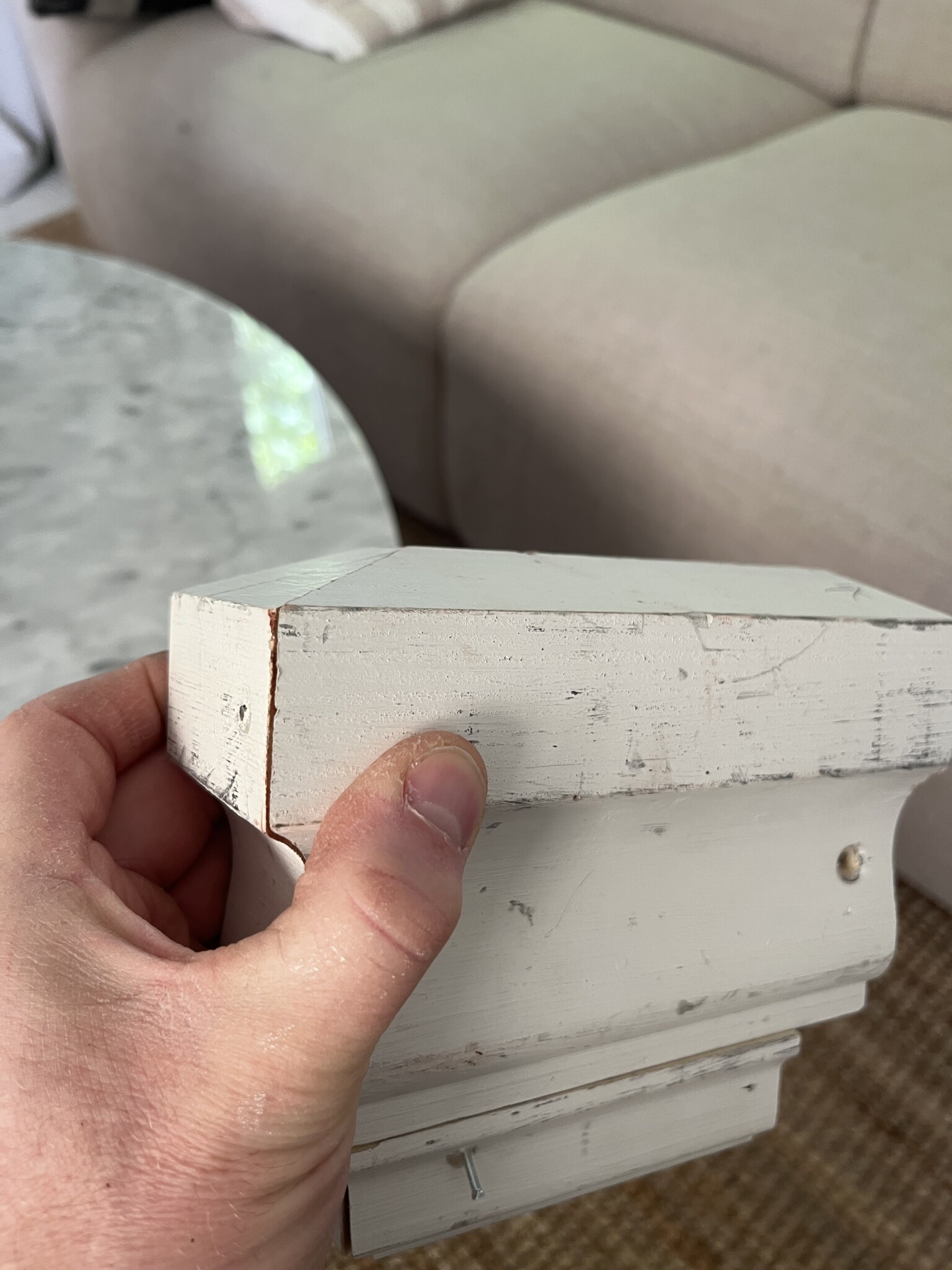

J jonas_a #1 Medlem · Västra Götaland · 67 inlägg 24 maj 2025 15:37 jonas_a Medlem Västra Götaland 67 inlägg 24 maj 2025 15:37 #1 Är det någon som har tips på hur jag får hörnen snygga när jag sätter plåt på den här krönslisten ovanför fönster? Går det att knacka till lutningen som ändras i vinkeln? Inloggade ser högupplösta bilder Logga in Skapa konto Gratis och tar endast 30 sekunder
plåtrickard #2 Besserwisser · östergötland · 2 823 inlägg 25 maj 2025 09:12 plåtrickard Besserwisser östergötland 2 823 inlägg 25 maj 2025 09:12 #2 Man behöver sträcka plåten I bakkant.. Med hammare och mothåll Sedan knäcka den efter vinkeln
