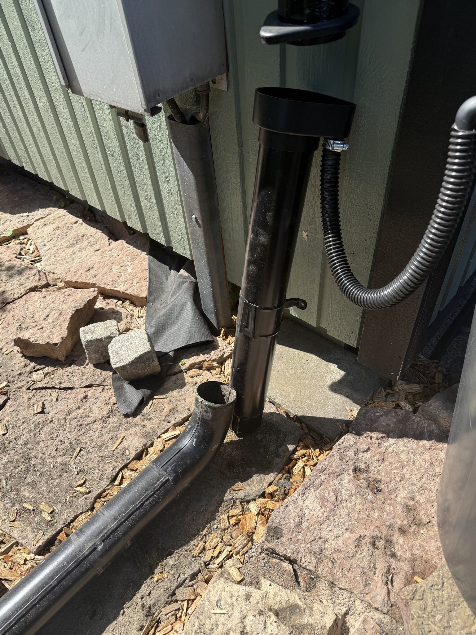

Mitt stuprör på kolonistugan gick tidigare rakt ner och slutade 20 cm ovanför marken intill grunden. Inte bra så klart.
Nu har jag kopplat på en regntunna med översvämningsskydd och vill sätta ett vinkelrör nere vid marken och leda bort överskottsvatten i ett slutet stuprör (inte en öppen hängränna) längs marken. Men det enda vinkelröret jag hittat har för vid vinkel. Vinkeln måste vara 90 gr för om jag vinklar ut stupröret från väggen så fungerar inte anslutningen till regntunnan högre upp. 🤨
PS: nej, jag vill inte ha "plastpåse-avloppsrör". 🤓
  • Svart stuprör anslutet till en regntunna vid en grön yttervägg; ett separat vinkelrör ligger på stengången vid sidan av.
Frerider

Två 70° vinklar bör lösa 90 grader men du får testa i butiken. Troligen får du kapa stupröret en bit. Du vill inte ha 90 grader utan något mer för att vatten inte ska bli stående.
Annars så gör ett hål i markstupröret och fäst med skruv i det vanliga. Sätt en plugg så vattnet inte rinner åt fel håll. Vill du kan du öppna markstupröret så mycket att du kan fälla upp det (gör hålen i markstupröret lite större så fungerar två skruv som gångjärn).
Ett 110 rör i plast är annars en bra lösning för det tål att man råkar nudda det utan att bli bucklig.
Sen har vi en vanlig bilslang och silvertejp som vinkel och det brukar hålla i 10 till 15 år.

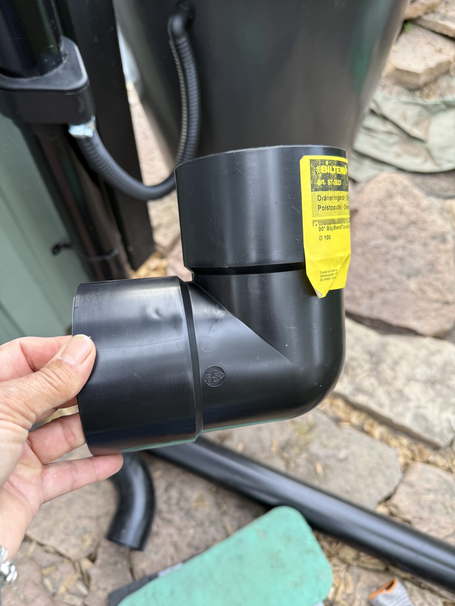

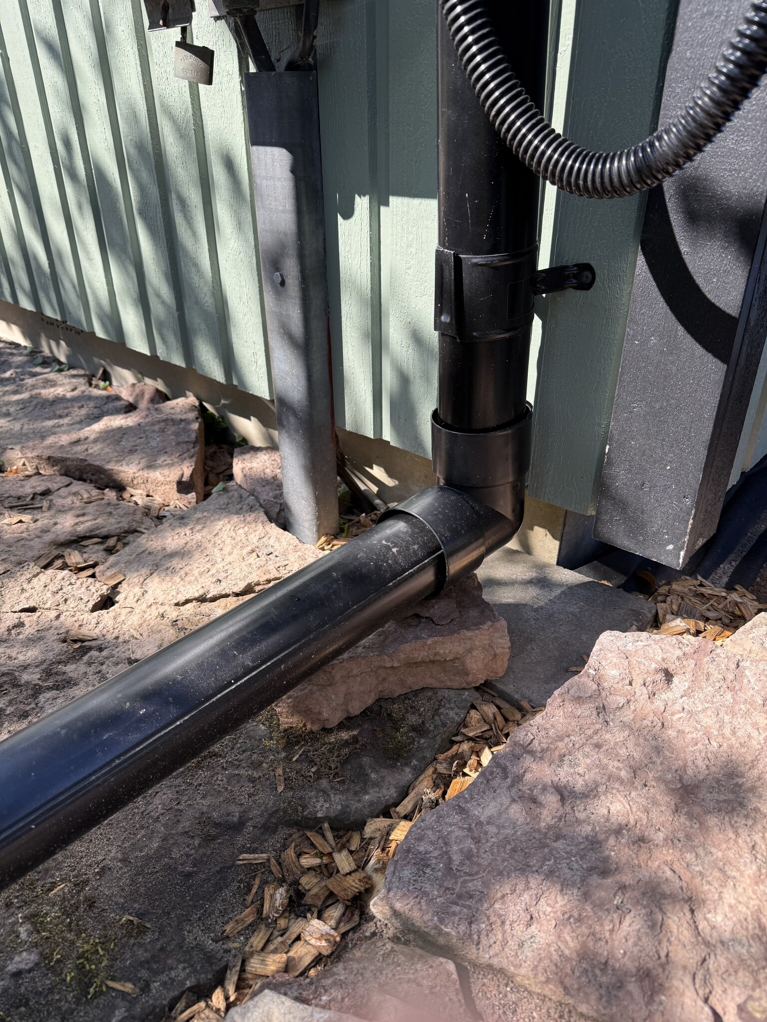

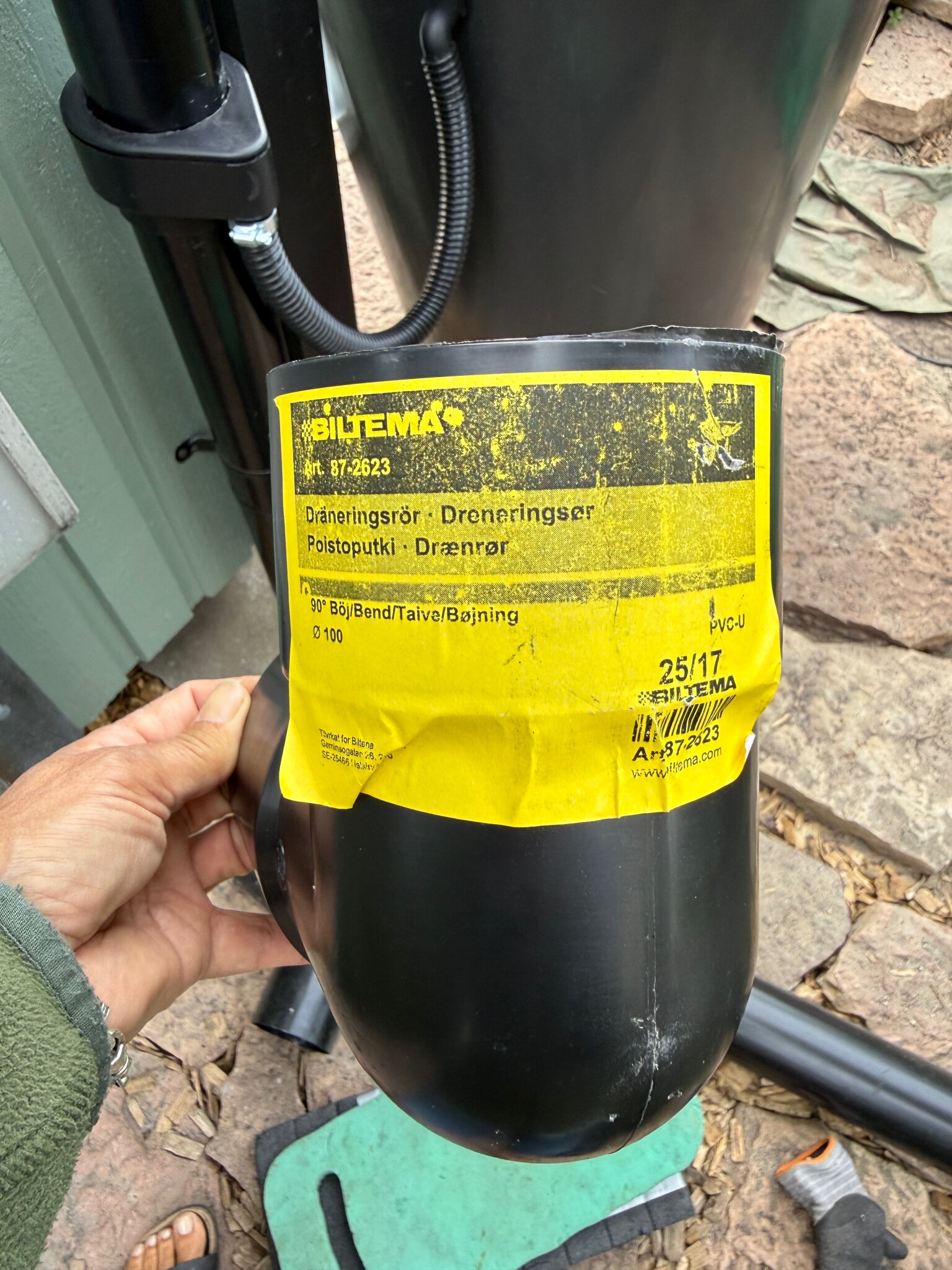

Hej och tack till alla som gav mig tips!
Ville bara tala om att till slut blev det Biltema som gav mig rätt lösning. Där fanns en kort svart plaströrsvinkel på 90° och med en slinga silikon inuti mot stupröret och dito avloppsröret blev det en tillräckligt bra lösning för mig.
  • Svart plaströrsvinkel från Biltema, 90 grader, visas mot bakgrund av utomhusområde med stenar och rör.
  • Svart 90° plaströrsvinkel från Biltema med etikett, hålls av en person invid nedrör vid ett stenunderlag.
  • Svart plaströr i vinkel på 90° installerat mot ett stuprör vid en grön trävägg, omgiven av stenplattor med solljus.
