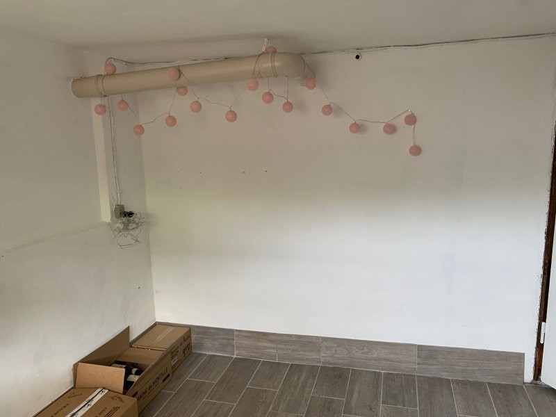

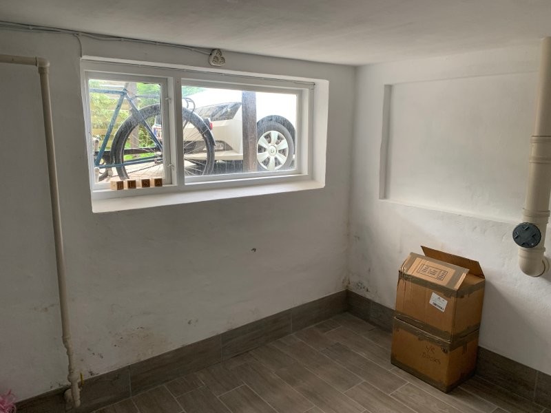

Jag ska till att bygga en liten vinkällare hemma. Jag har läst en hel del, också här, men det är väldigt mycket olika och ofta konflikterande råd tycker jag. Så hoppas kunna få smarta råd och erfarenheter här som passar våra förutsättningar.

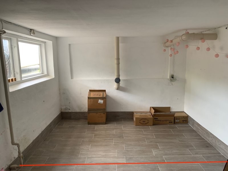

Tanken är att utnyttja ett hörn i nuvarande källare, som ligger ungefär 50% under jord, med murade och putsade väggar. Huset är från 30-talet. Det vätter mot Nord och Väst och är redan idag relativt kallt och fuktigt. Borde vara bra utgångsläge för bra vinlagring (omän inte så mycket annat). Jag siktar på en konstant tempertur på 12-14 grader året om, och relativt hög luftfuktighet (70% är optimalt).
Se bifogade bilder på rummet idag. Notera att det bara är 200 cm högt i tak. Tyvärr är golvet ganska skevt också. De nuvarande avlopps och ventilationsrör ska koppas bort.
Det skall:
1. Byggas en skiljevägg, ungefär där linjen i första bilden visar (bakom gasledningen i bilden).

3. Fönstret ska täppas igen.
Min lokala handyman förespråkar att borra upp karmen för ventilation och bara täppa med frigolit. Det verkar ju lätt, men med tanke på hur mycket fukt som redan idag sätter sig på fönstret tvekar jag. Hur bör man bäst sätta igen?
