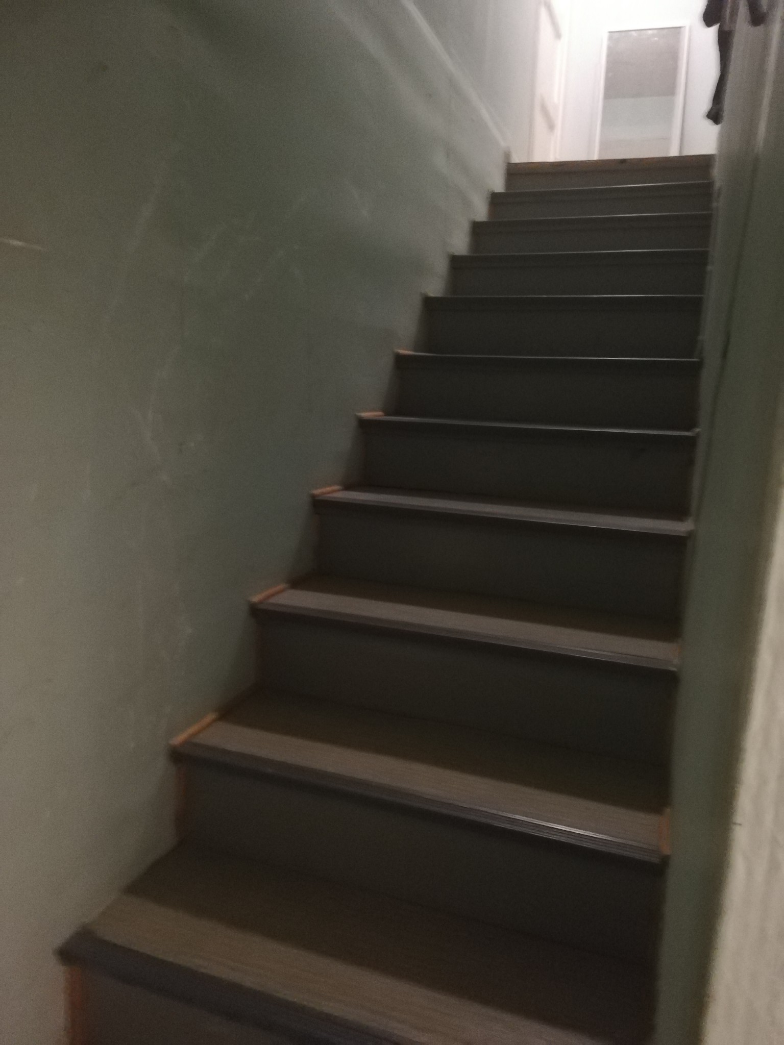

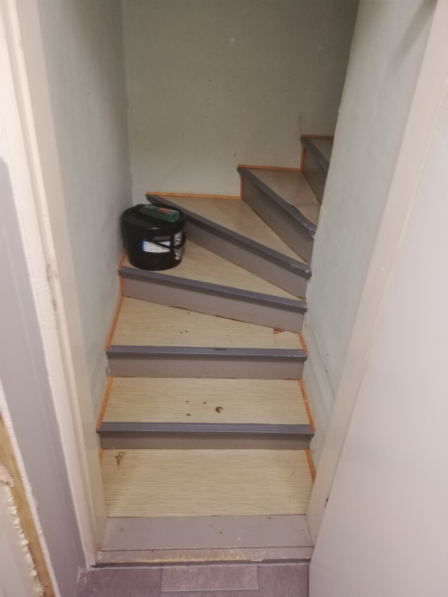

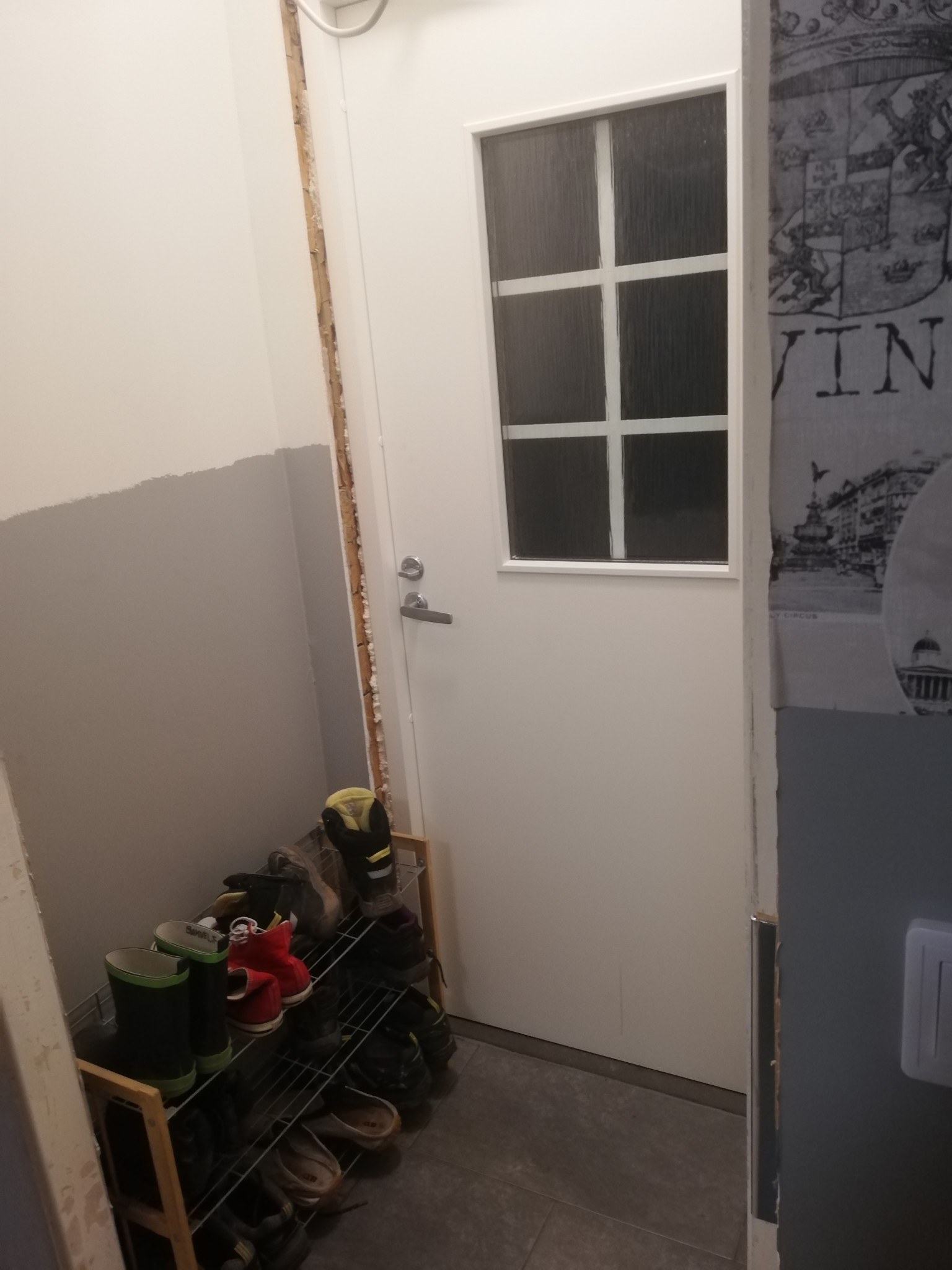

Är det normalt att en gammal kall vind - 54 luktar just gammal vind? Spontant skulle jag svara ja? Men sen läser man runt och nej tydlugen ska de inte lukta alls, för lukt = problem. Alltid. Vår vind är delvis fylld med bråte, sågspån, nån gammal matta osv från tidigare ägare. Mitt emot kallvinden ligger ett sovrum och där finns ingen lukt. Dock tycker jag att trappen upp kan lukta lite. Trappen är också kall. Nere finns en liten hall innanför ytterdörren. Den är ganska kall också. Den hallen luktar också. Lite svårt att beskriva lukten. Gammal hö.. Gammalt trä.. Vet inte. Men inne i bostaden finns inte den lukten. I trappen till vinden finns en gammal plastmatta och väggarna nån sorts skiva med tapet tror jag.. Trappen är alltså orenoverad fortfarande. Funderar om jag ska va orolig över lukten?

Kallvind eller varmvind?
Hur ser ventilationen ut?
Kallvind som jag skrev i första inlägget. Finns ingen ventilation mer än springor och ett fönster som står pyttelite på glänt.
S
Förlåt, jag missade det.
OK gällande kallvind gäller följande: täta så inte fuktig varm luft tränger in i vinden, detta ger möglet en trevlig miljö att växa i.
Steg två är att ventilera vinden en aning.
Så... Ska jag täta vindsdörren då? Ventilation av vind har jag förstått är lite knepigt. Just kallvind alltså.
Vi har en vind från - 64 med cutterspån i. Precis som du har vi en "vindslukt" där uppe. Luktar inte dåligt och har ingen påväxt någonstans.
Förklaringen jag fått av flera är att det kan va det gamla cutterspånet som skapar lukten.
