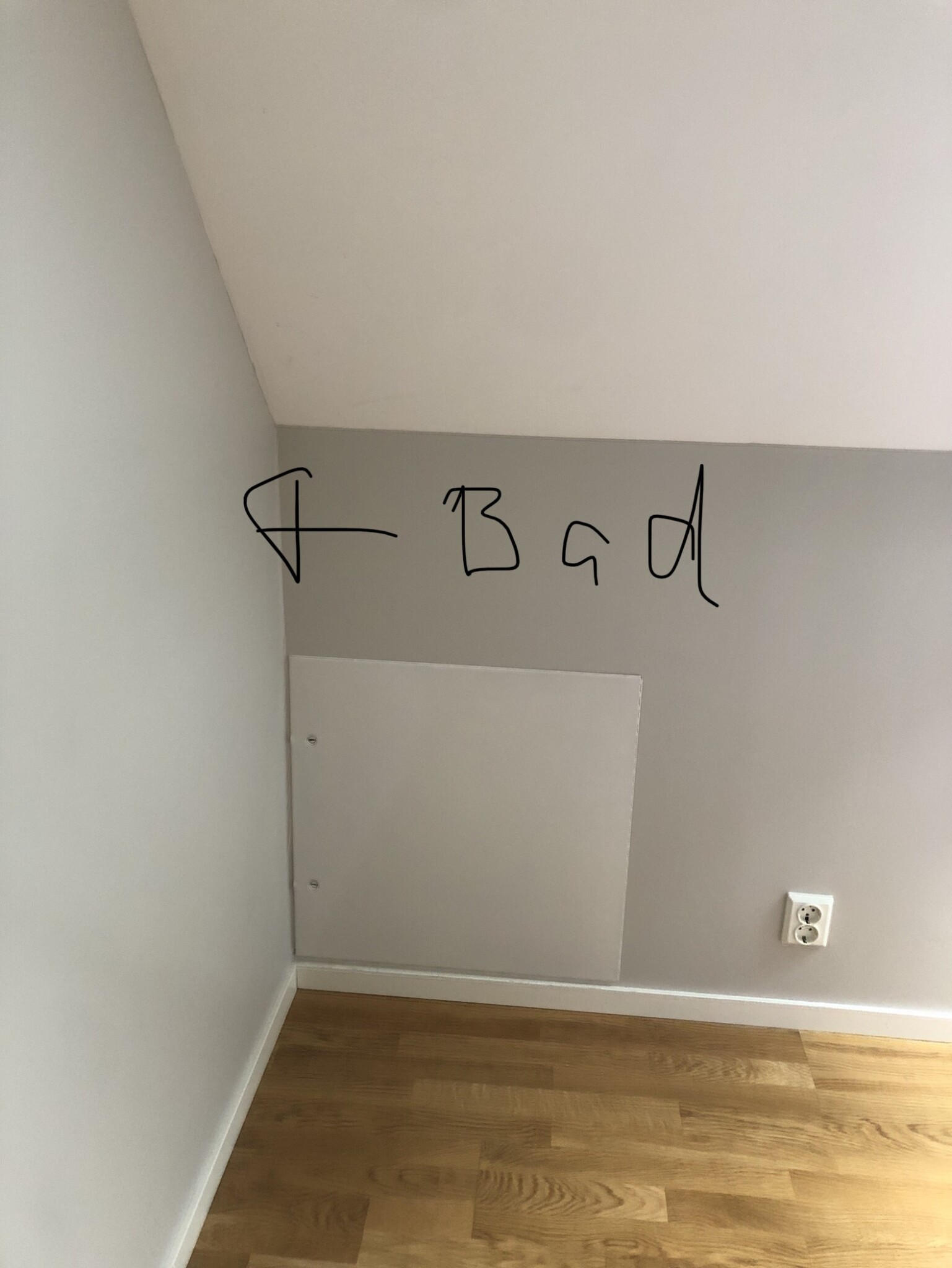

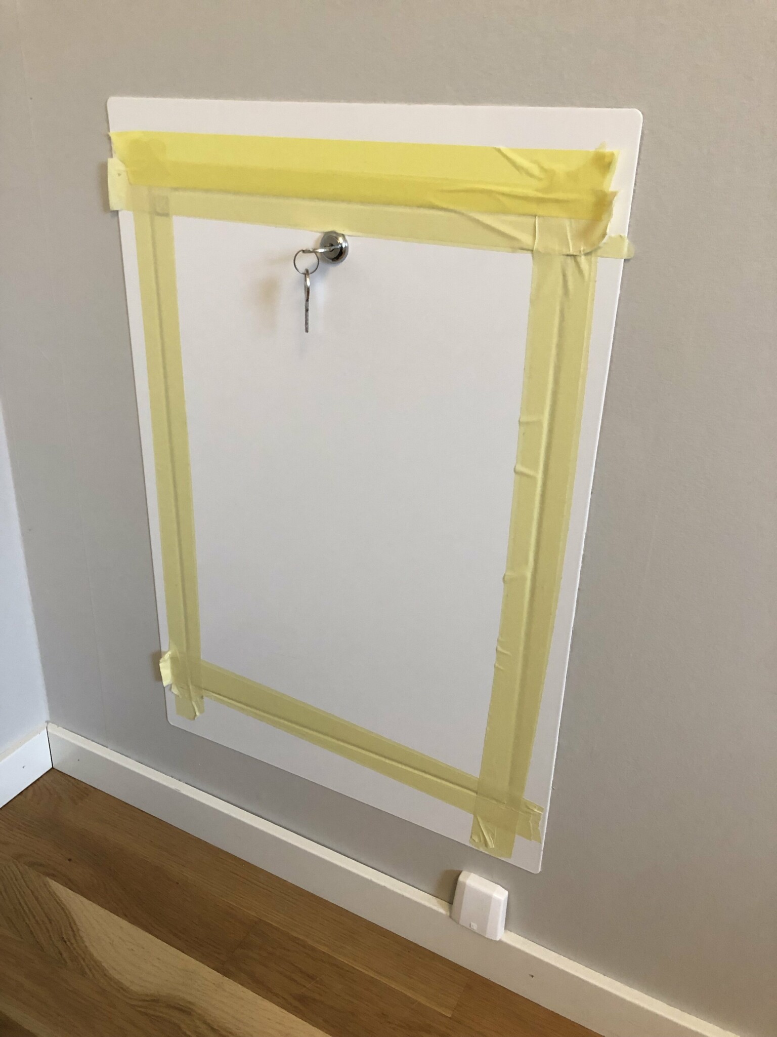

Hej! Vi bor i en Smålandsvilla byggd 2014, där vi flyttade in för snart två år sedan. Vi har märkt att det på övervåningen kan bli en lukt av vind och isolering, särskilt i ett rum om dörren är stängd samt i allrummet. Det aktuella rummet har en inspektionslucka till VVS, och allrummet har en inspektionslucka till kattvinden.
Genom att lukta och känna kom jag fram till att det främst var ett drag från inspektionsluckan till VVS som luktade just vind/isolering. Jag provade att tejpa springorna och det blev bättre. Ganska snart blev dock draget istället genom skvallerröret (vilket jag inte tejpat).
Friskluftsventilerna är öppna, och trappen till övervåningen har en öppen utformning.
Vad kan problemet bero på? Vad kan man göra åt det?
Tack på förhand!

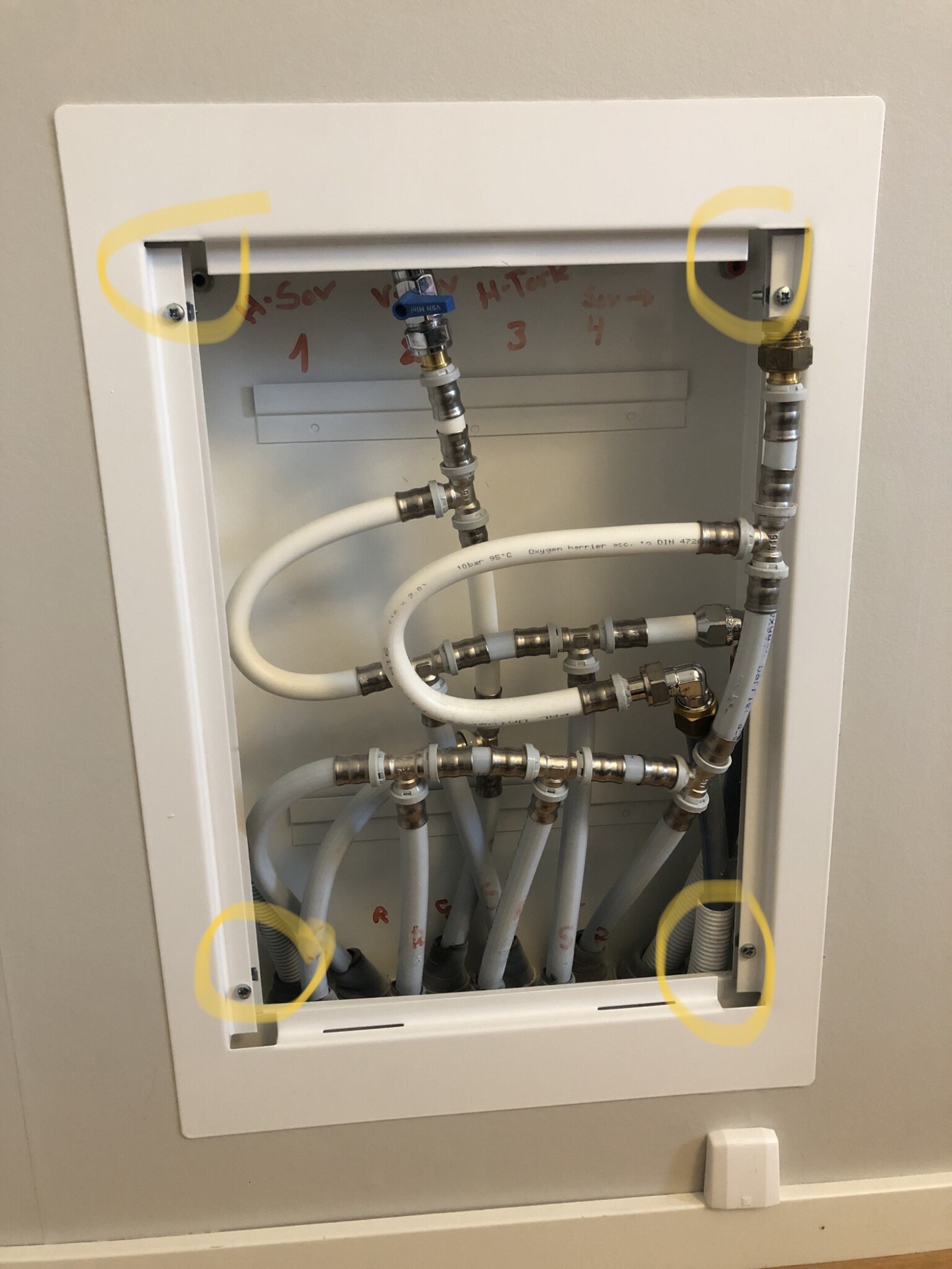

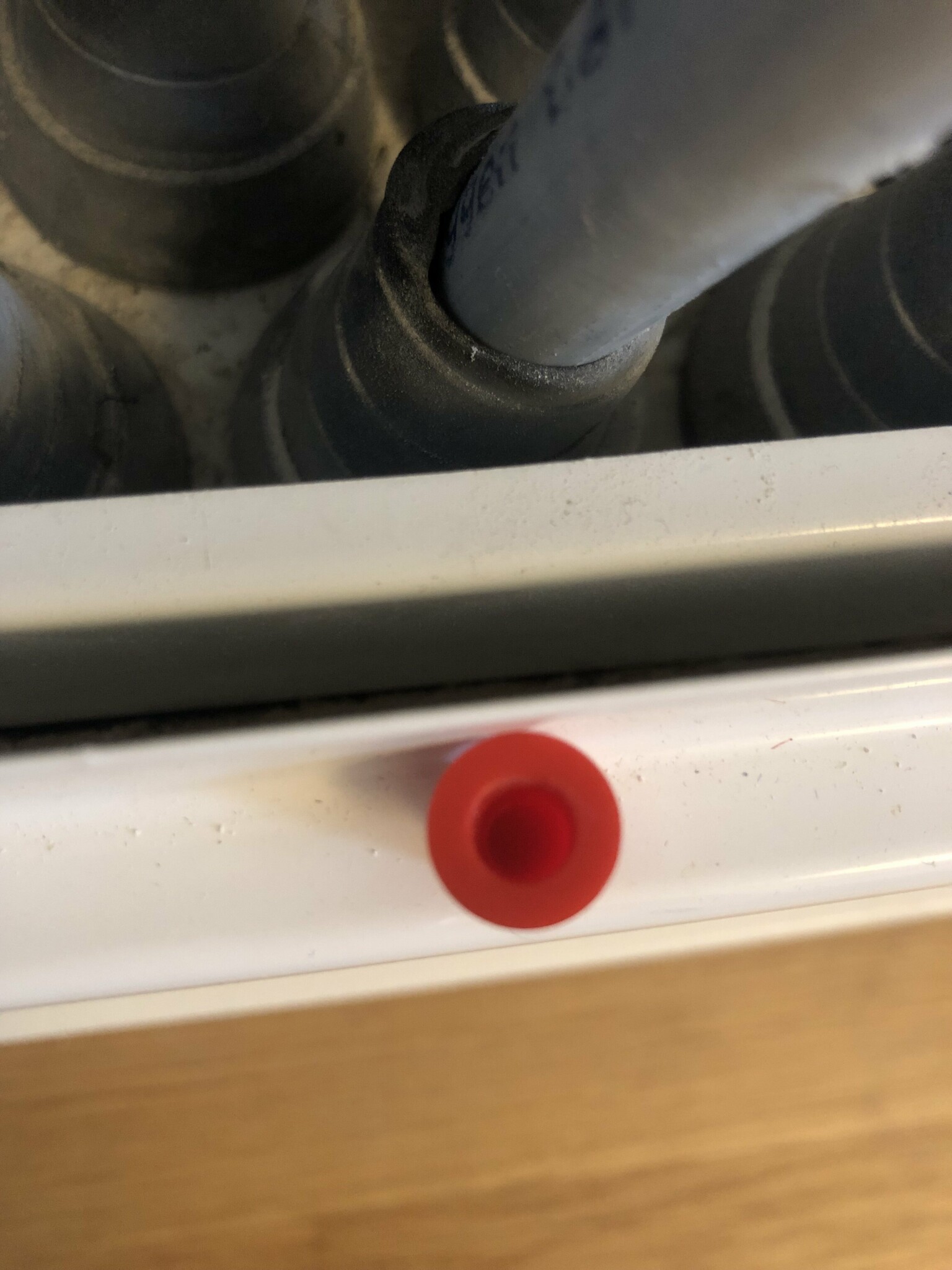

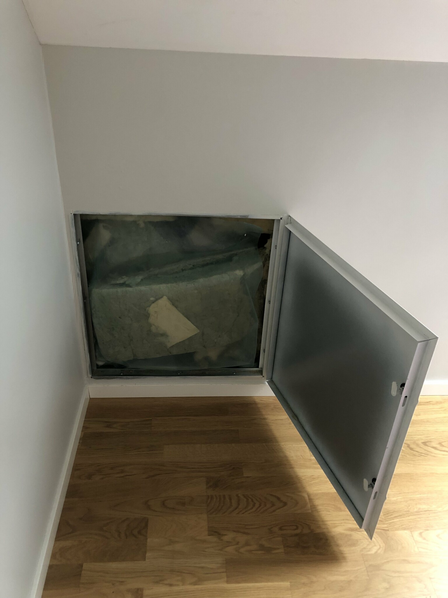

Hur ser det ut i inspektionsluckan för VVS, är det ett öppet schakt eller hur är det tätat i toppen och botten?

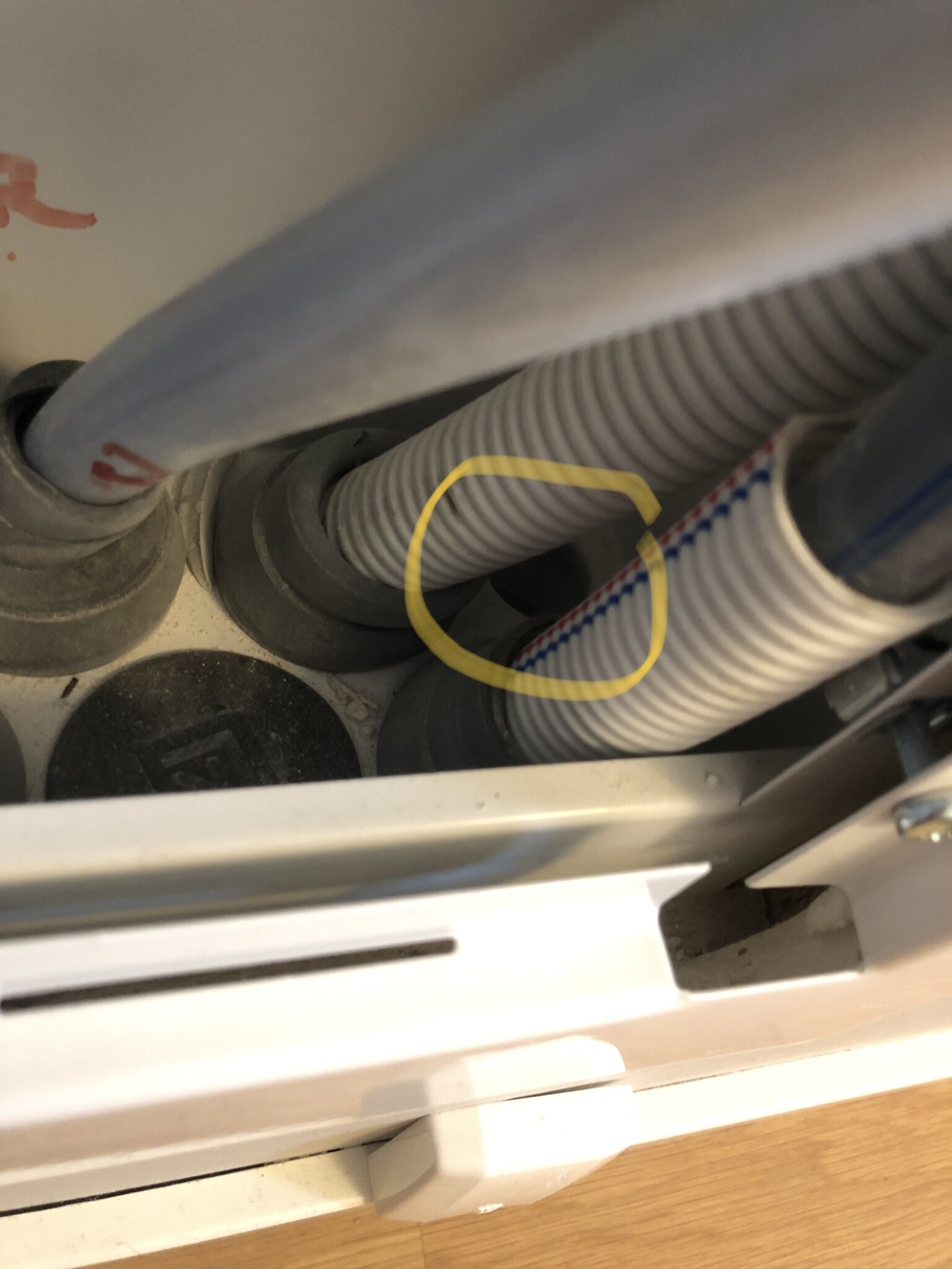

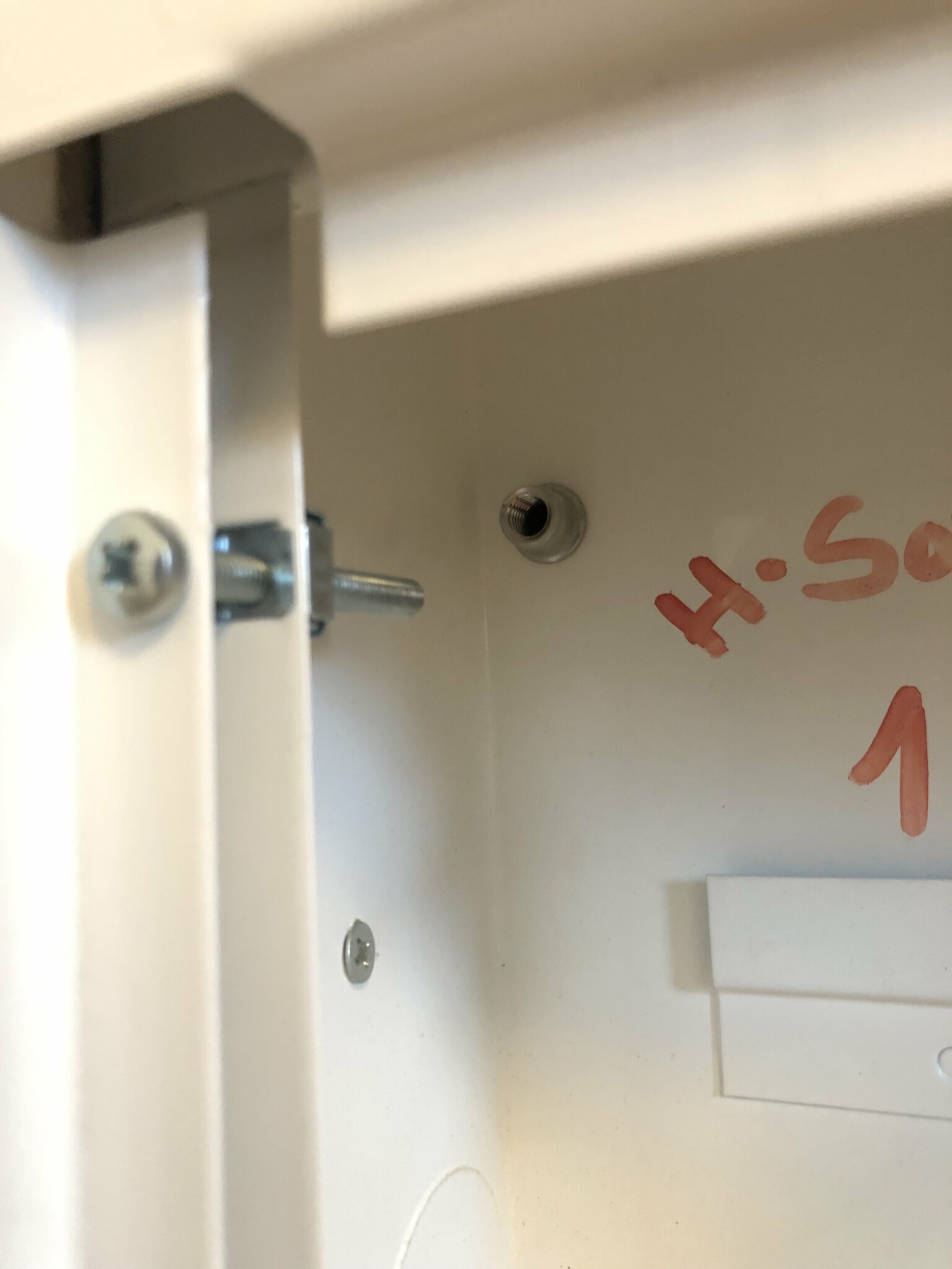

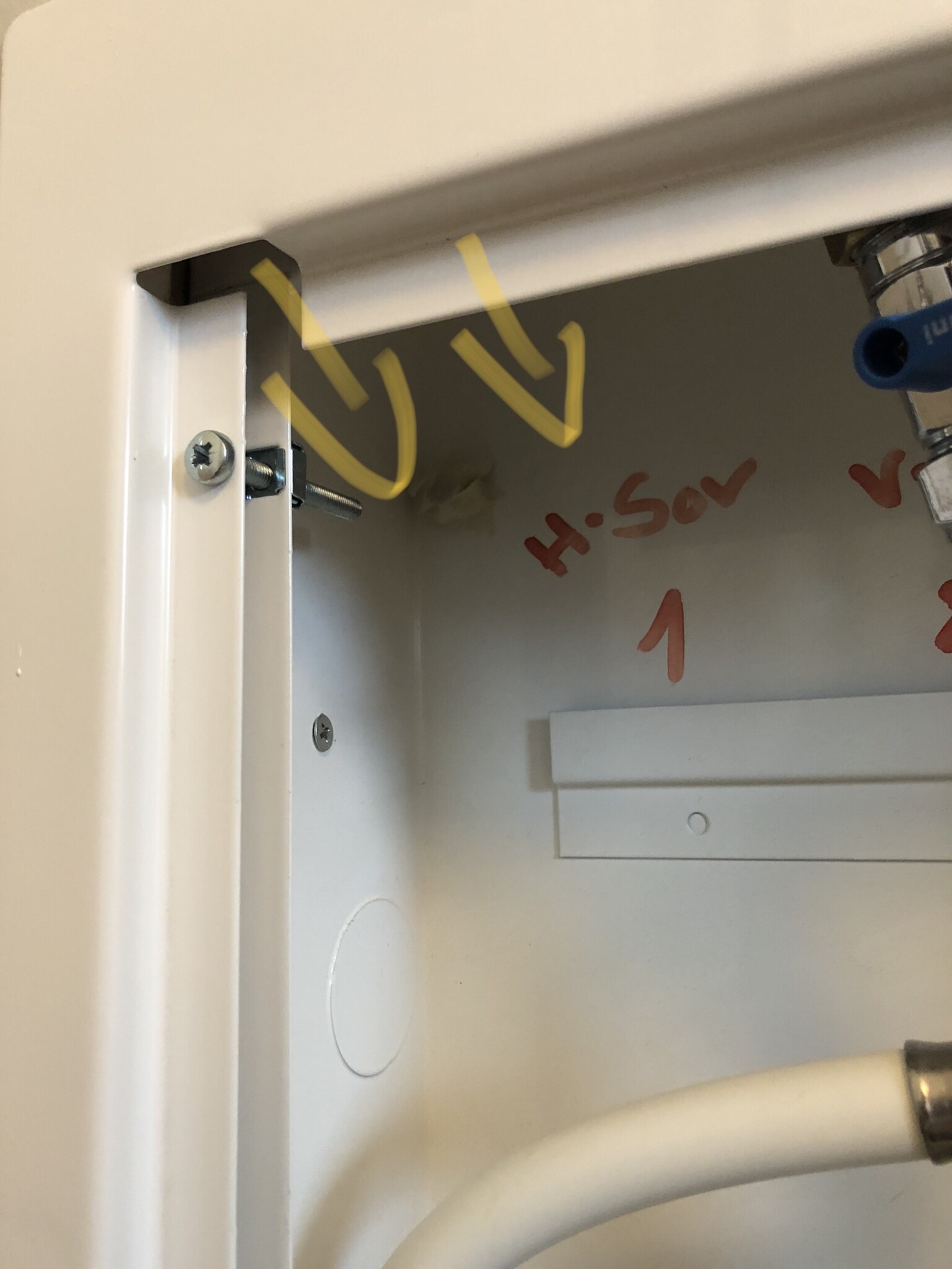

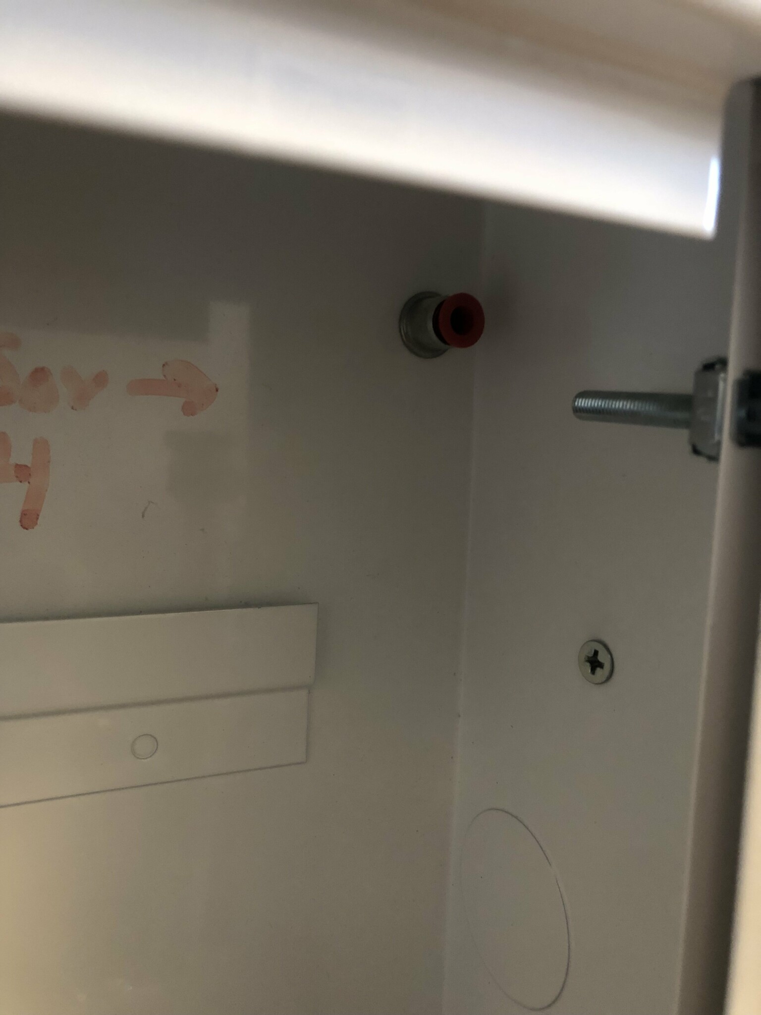

Det är inte öppet, men jag ser att det är fyra hål i varje hörn (gult inringat). Två av hålen har en röd plugg, de två andra är öppna. Ur de öppna är det drag. I botten ser det ut som att öppningen till skvallerröret finns. (Min lekmanna-förhoppning är nu att problemet kanske kan lösas med att täta de två öppningarna som saknar pluggar.)

Det låter som att det kan finnas kontakt med vindsutrymmet via baksidan av skåpet och att undertrycket i huset drar luft genom otätheterna du pekat ut. Vad har ni för ventilation i huset?
Så verkar det vara. Jag provade att sätta tejp på de två öppna hålen, och då verkade det som att draget flyttade sig/ökade i en glipa i ett hörn.

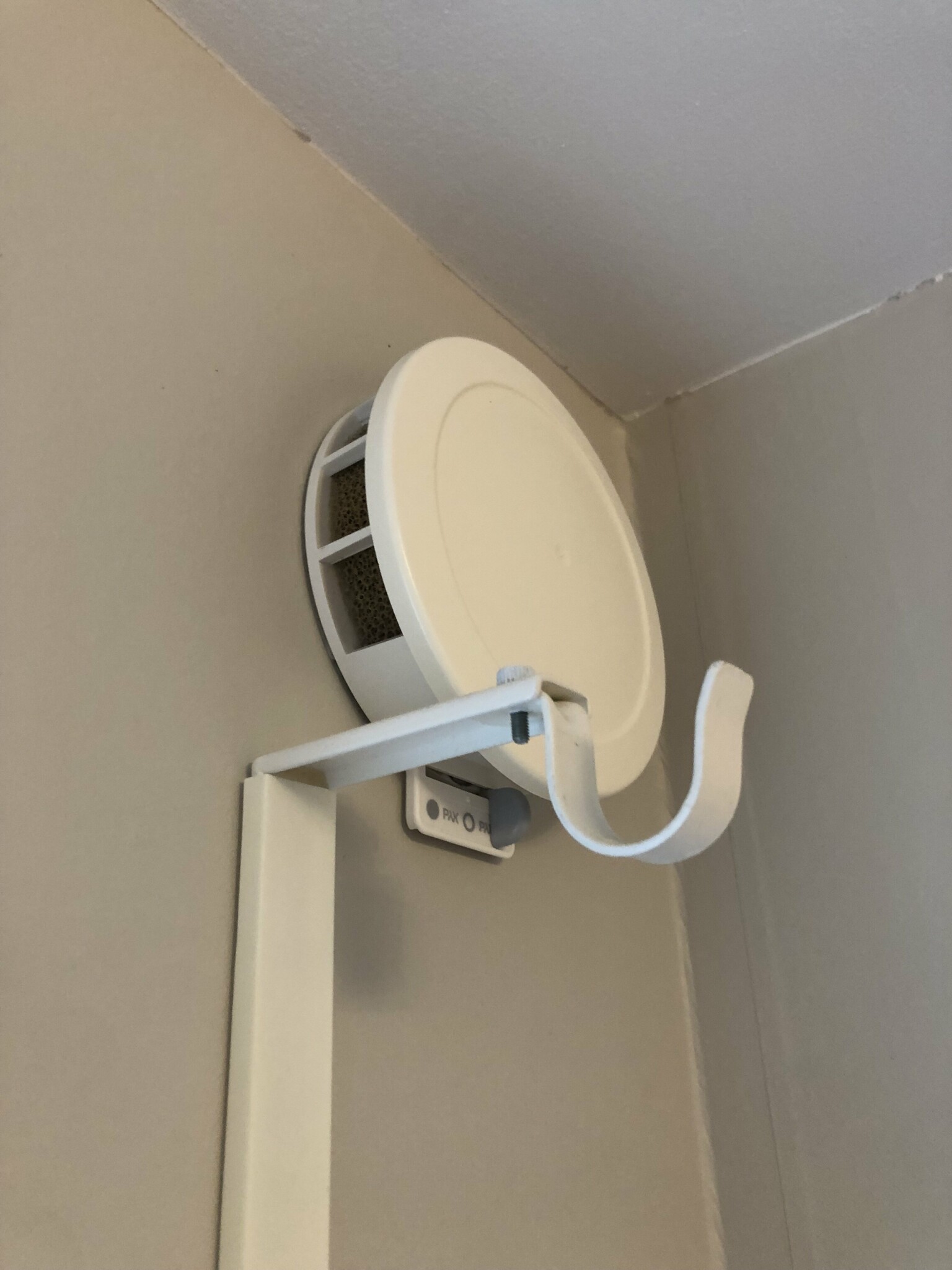

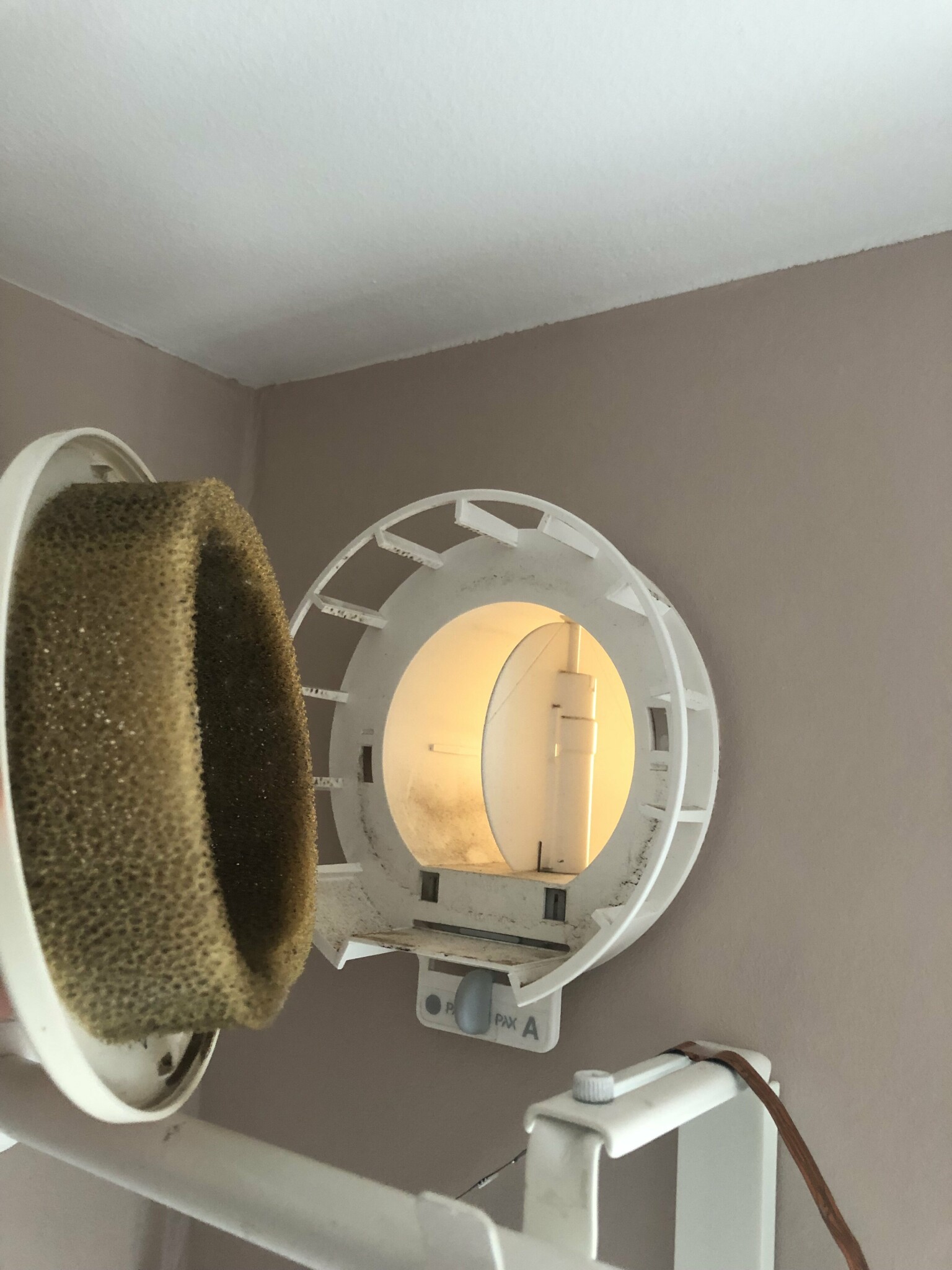

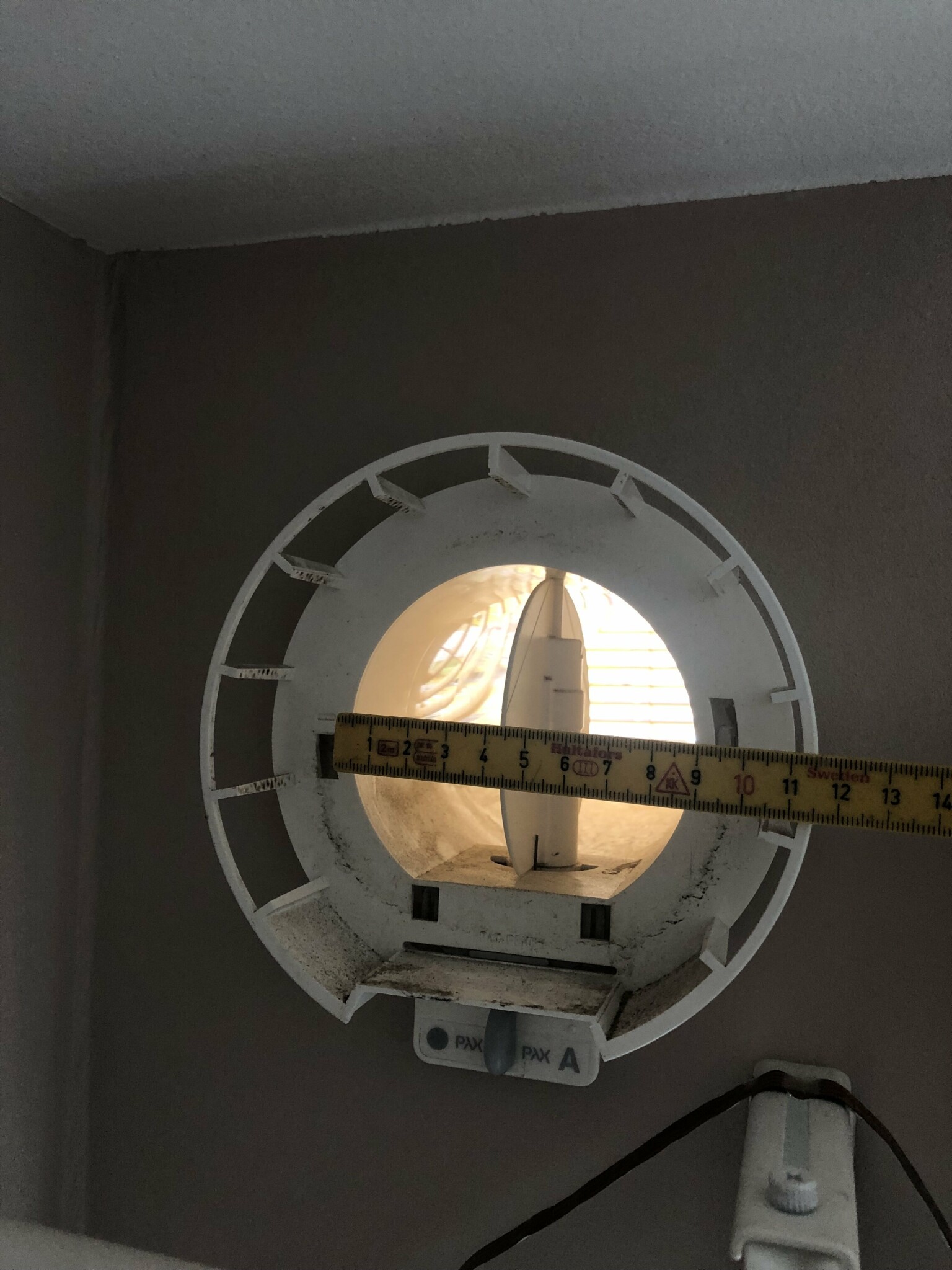

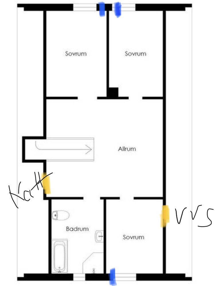

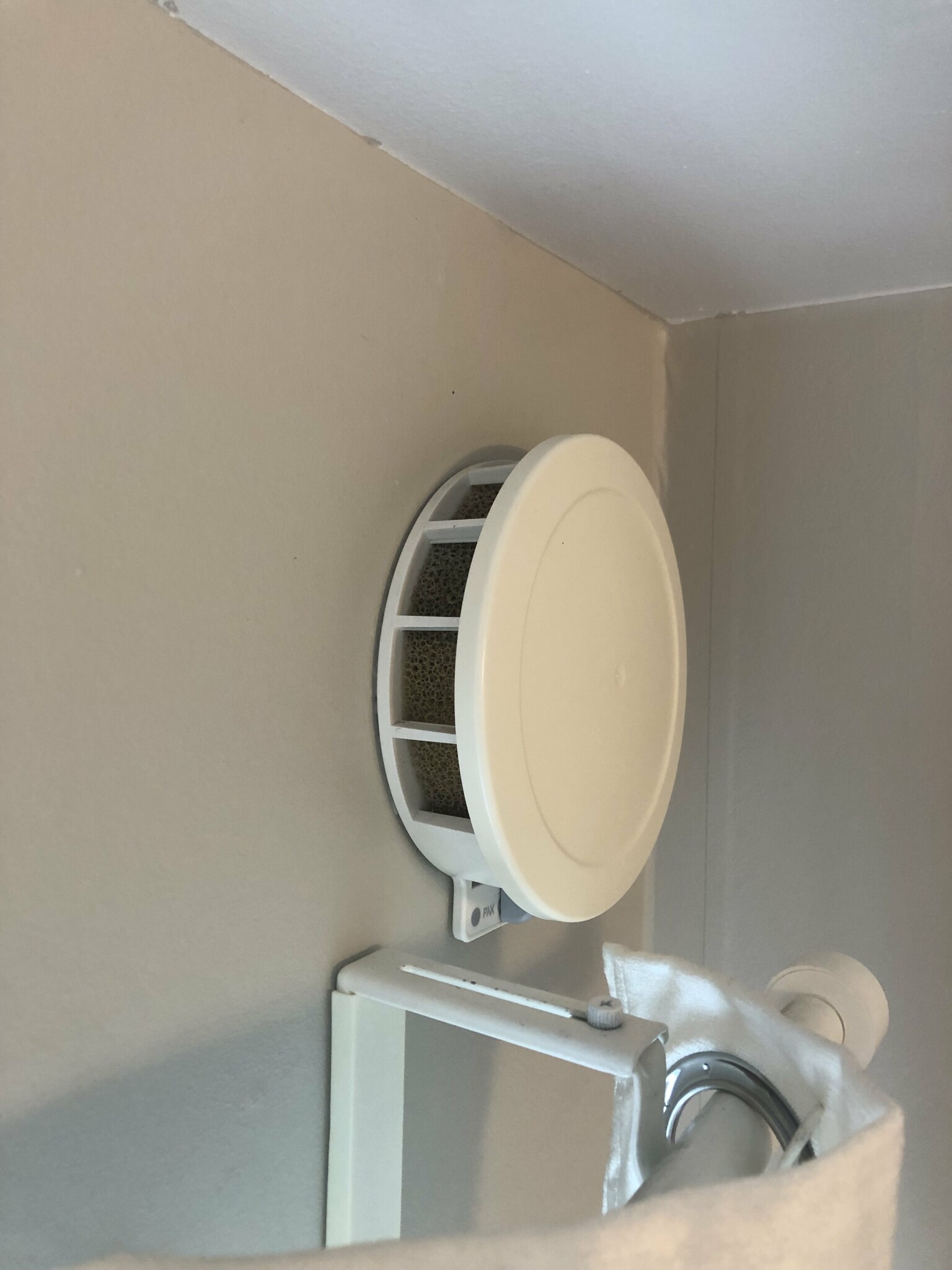

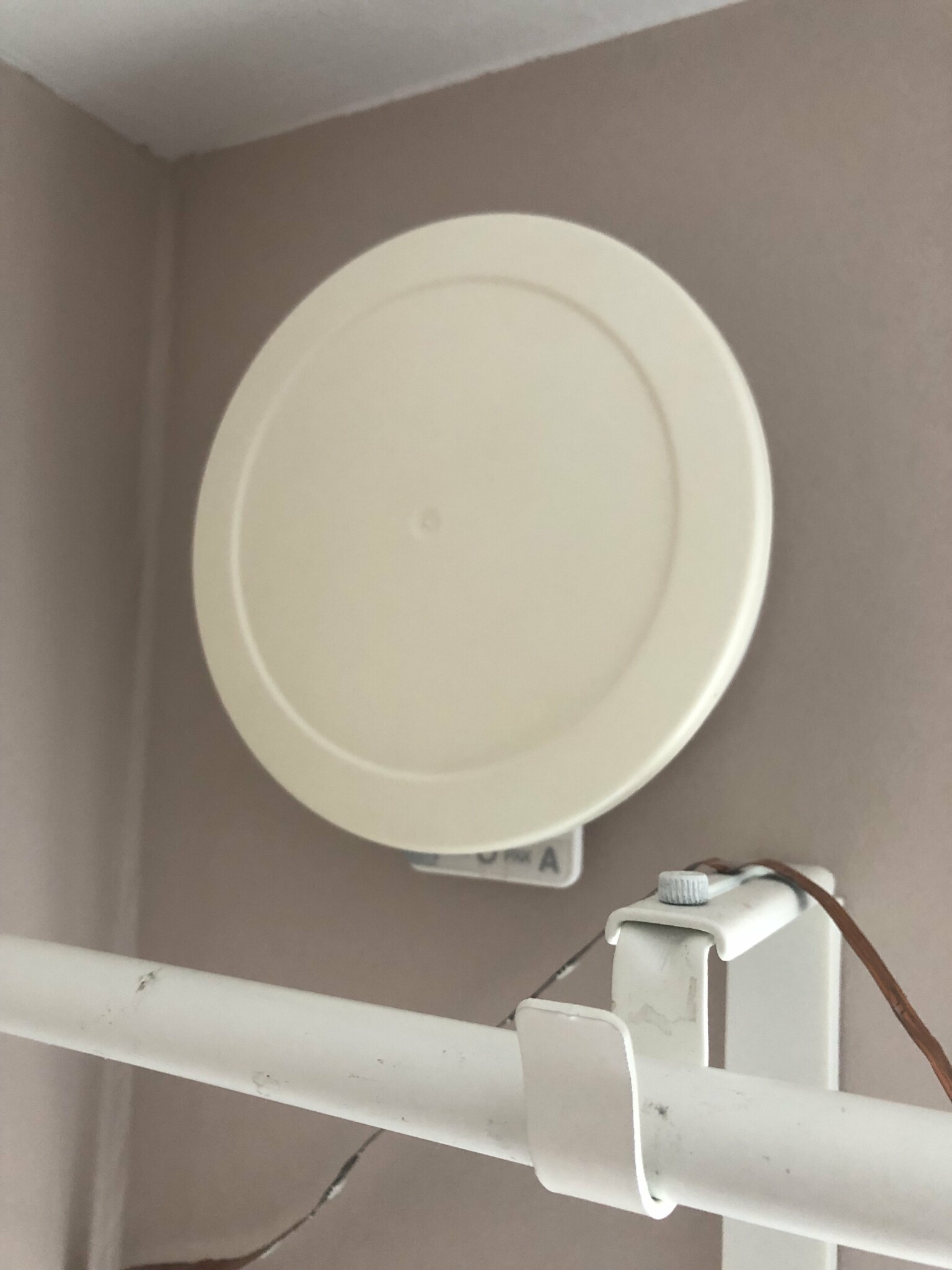

Hur ser det ut med friskluftsventiler, i vilka rum sitter de och hur stora är de?
Friskluftsventilerna sitter och ser ut så här (blått = friskluftsventil, gult = inspektionslucka).
  • Planritning med blåmarkerade friskluftsventiler och gulmarkerade inspektionsluckor. Sovrum och badrum visas. Hände anteckningar text: "Katt" och "VVS".
  • Vit friskluftsventil monterad på vägg ovanför vit bygel i rumshörn.
  • Friskluftsventil installerad i hörnet av ett rum, bredvid en vit vägg och nära en gardinstång.
  • Friskluftsventil med inspektionslucka, blå och gul komponenter markerade, installerad i tak.
  • Friskluftsventil med måttband visar öppningens storlek, placerad vid inspektionslucka.

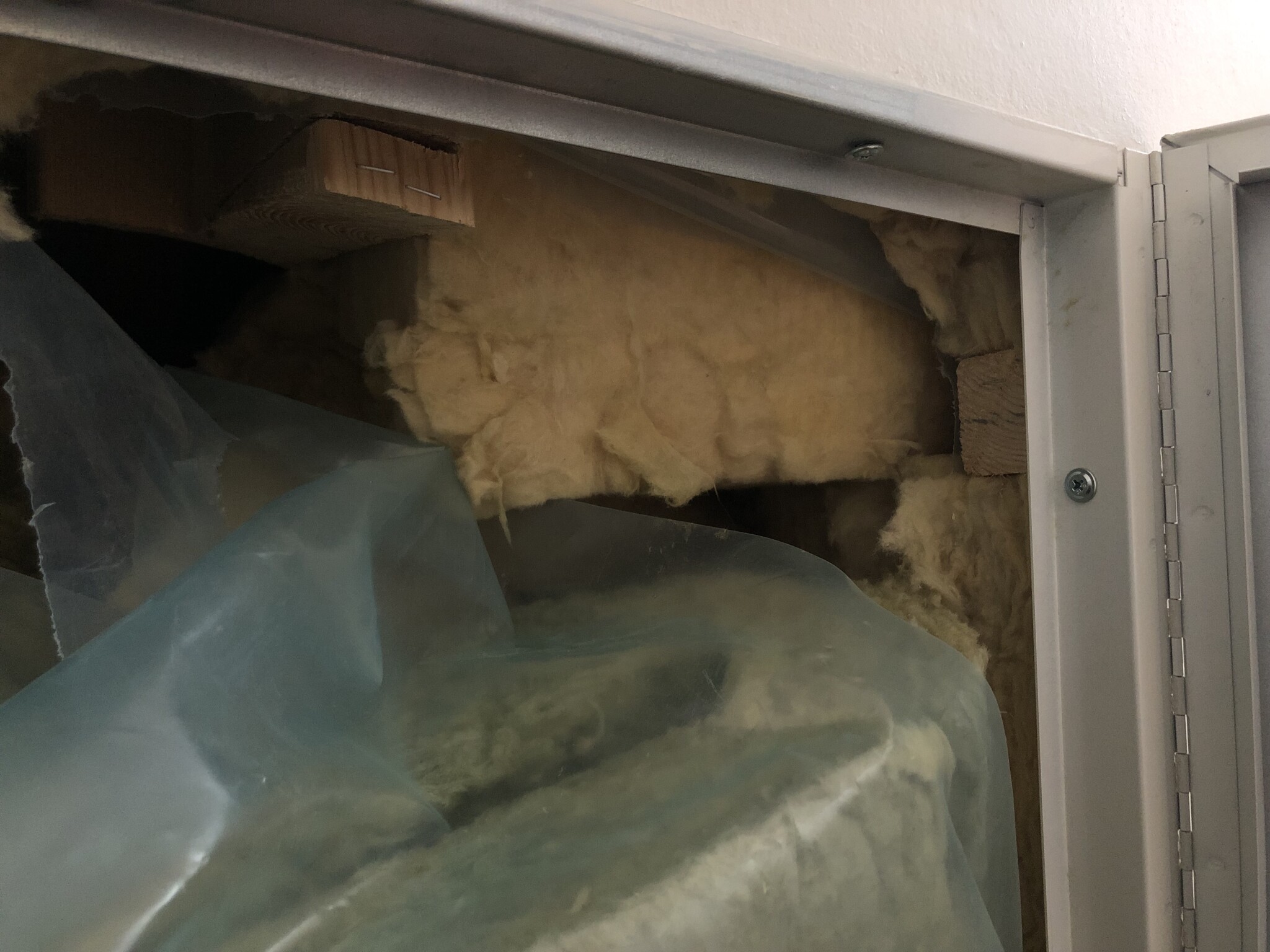

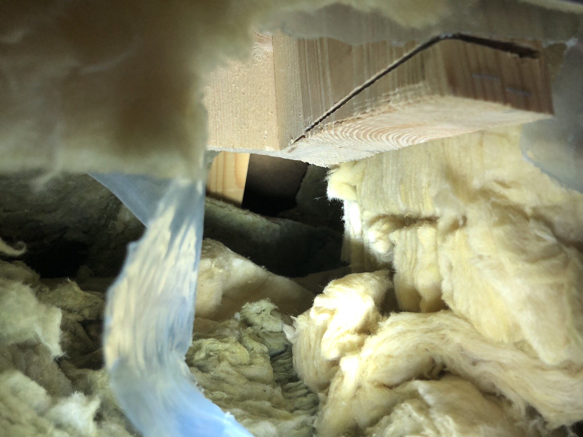

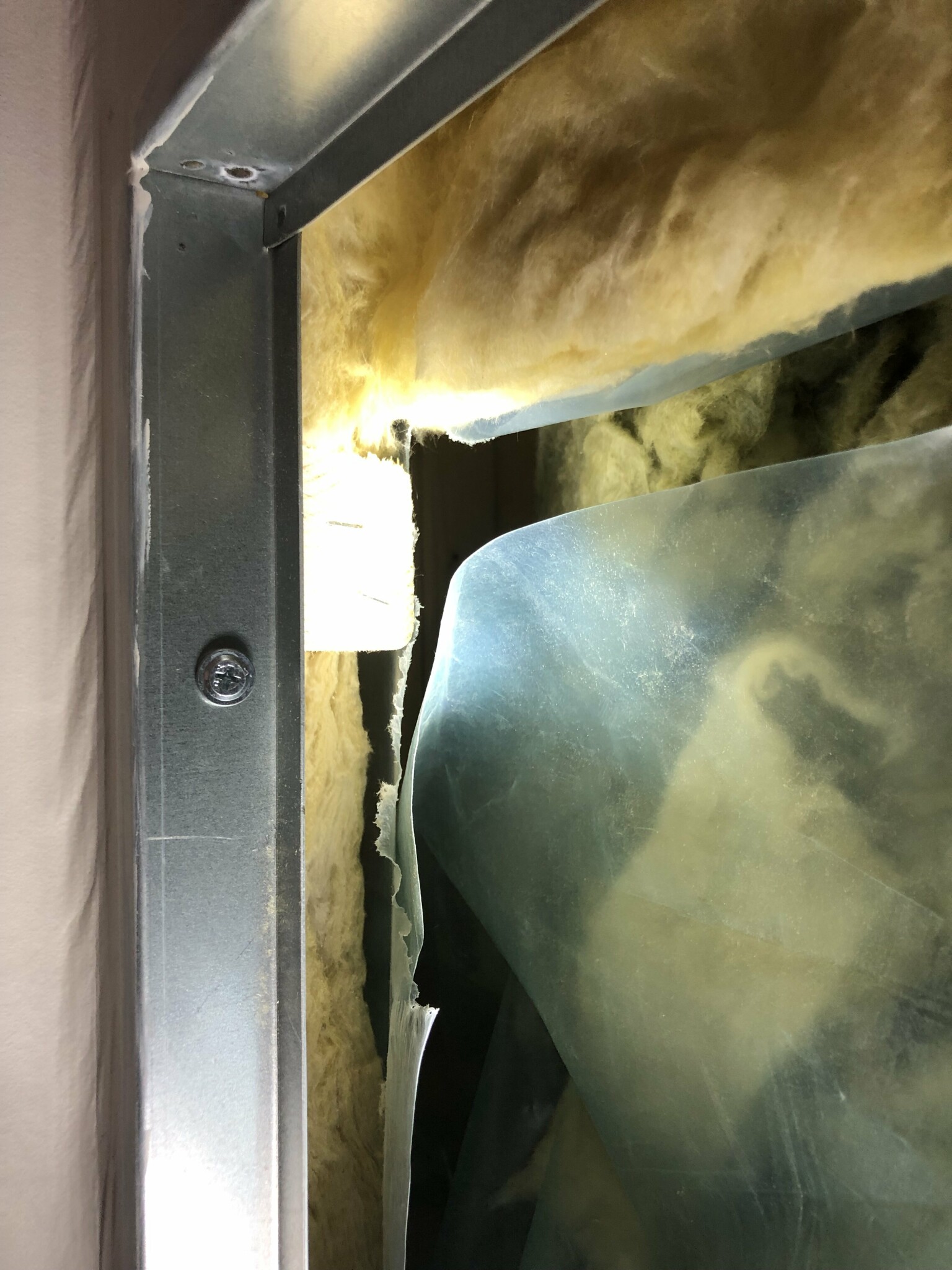

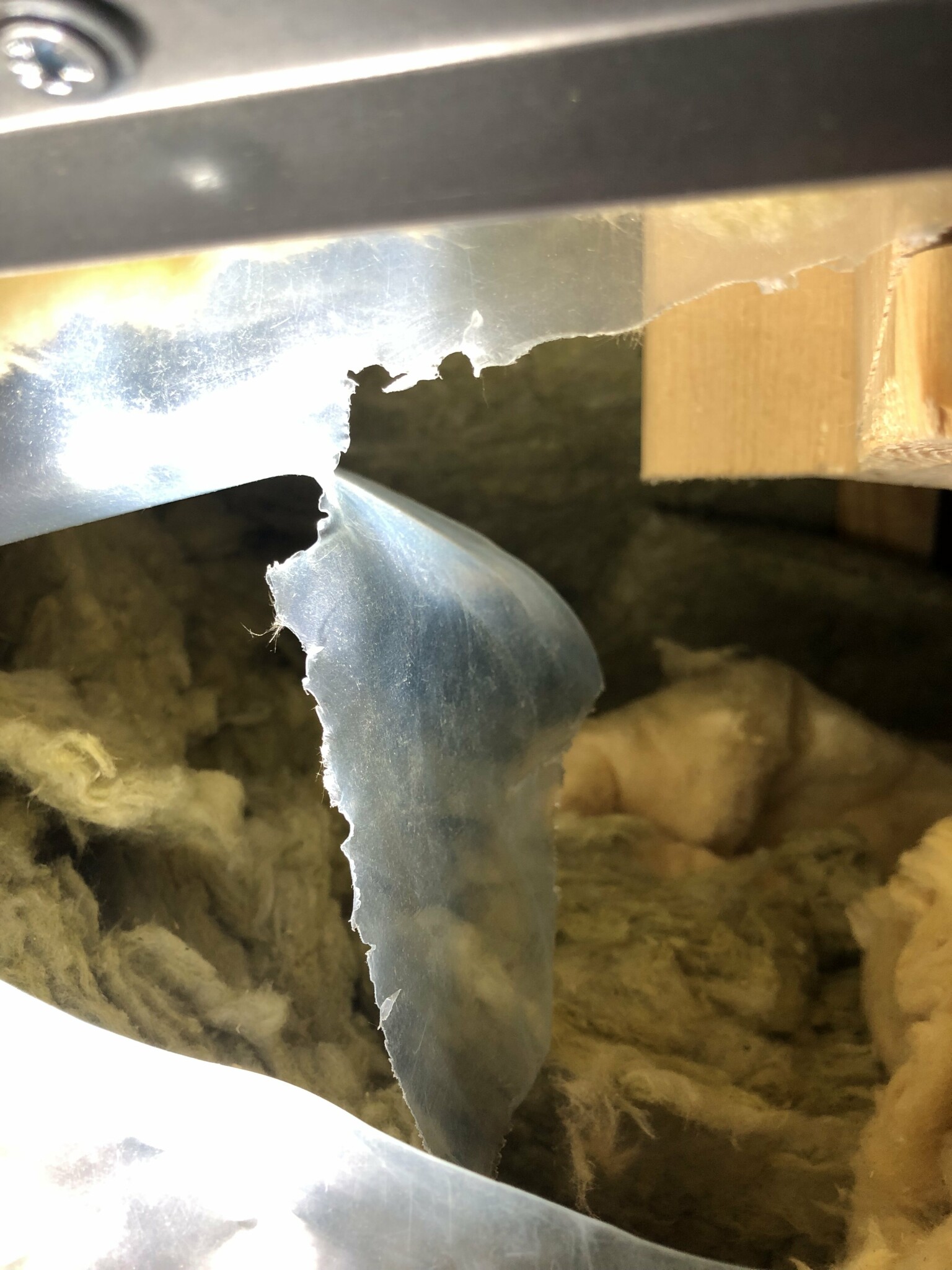

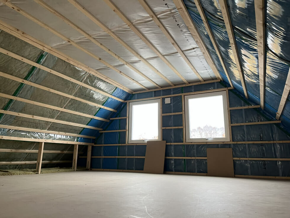

Vart sitter diffusionsspärren? Sitter den i kattvindsväggen eller ligger den ända ute vid taket? Kan vara den som inte är tejpad tät som den ska vara. Är inredningen av vinden gjord i efterhand? I så fall kanske de tog hål i diffusionsplasten när de monterade skåpet om den sitter i den väggen.

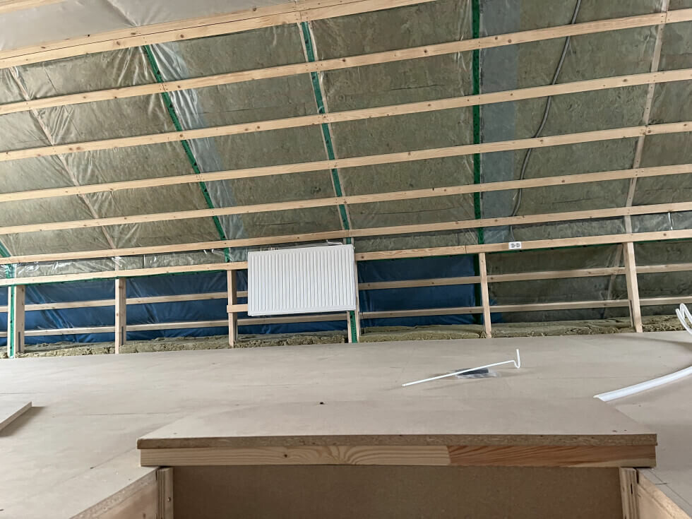

Inredningen av vinden är gjord i efterhand. Bifogar bilder på hur Smålandsvillan ser ut innan inredd vind, där ser väl diffusionsspärren ut att ligga vid taket?
När jag öppnar inspektionsluckan till kattvinden så ser det ut som att diffusionsspärren sitter i kattvindsväggen. Den kanske flyttades dit när övervåningen inreddes, för jag ser ingen annan diffusionsspärr längre ut mot taket.
De tidigare ägarna sa att vattnet till badrummet hade frysit den första vintern, då hade byggaren åtgärdat det med mer isolering. Det ser ut som att de skar upp diffusionsspärren och tryckte in mer isolering och lät plasten vara öppen…
Bakom VVS-luckan är det svårare att se hur det ser ut.
  • Vind med träreglar, isolering och synlig diffusionsspärr på taket; ett vitt element syns på väggen.
  • Oinrett vindsutrymme med plastfolie som diffusionsspärr på väggarna, två fönster och synlig isolering mellan träreglarna i Smålandsvilla.
  • Inspektionslucka i en grå vägg på en vind, med parkettgolv och eluttag; handskriven text bredvid luckan.
  • Öppen inspektionslucka med synlig isolering i kattvinden på vinden i ett hus. Diffusionsspärr och trädetaljer är delvis synliga.
  • Bild på öppen inspektionslucka i kattvind, visar isolering och diffusionsspärr av plast vid taket i en oinredd övervåning.
  • Isolering och synlig plast i ett oinrett vindsutrymme med träkonstruktion.
  • Trasig diffusionsspärr med synlig isolering i en vind, visar öppnad plast med inskjuten isolering.
  • Isolering och diffusionsspärr sedd genom inspektionslucka, med plast delvis öppen och mer isolering inskjuten bakom.
Där har du orsaken till problemet antagligen. Kanske tillsammans med för få friskluftsventiler
