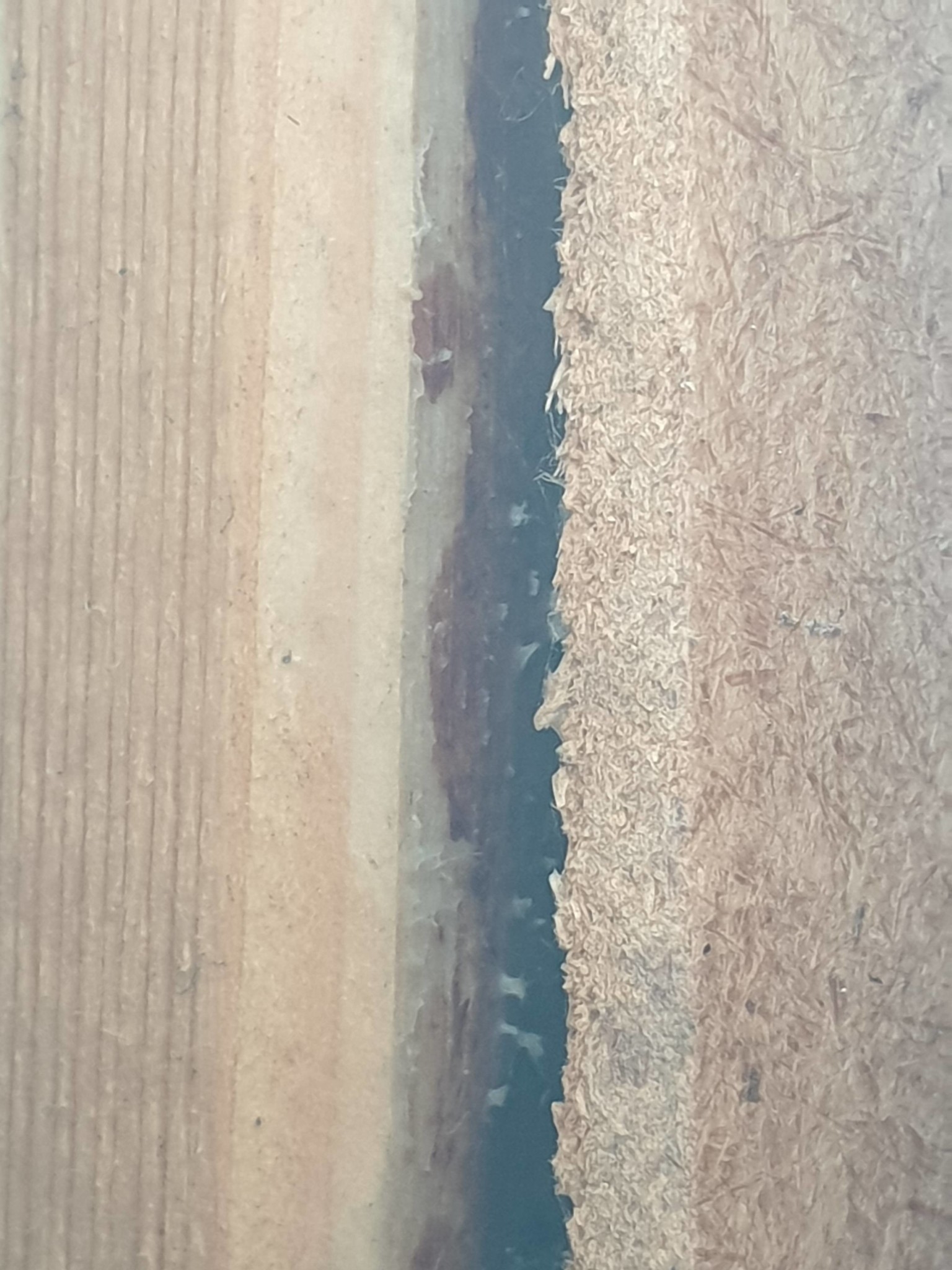

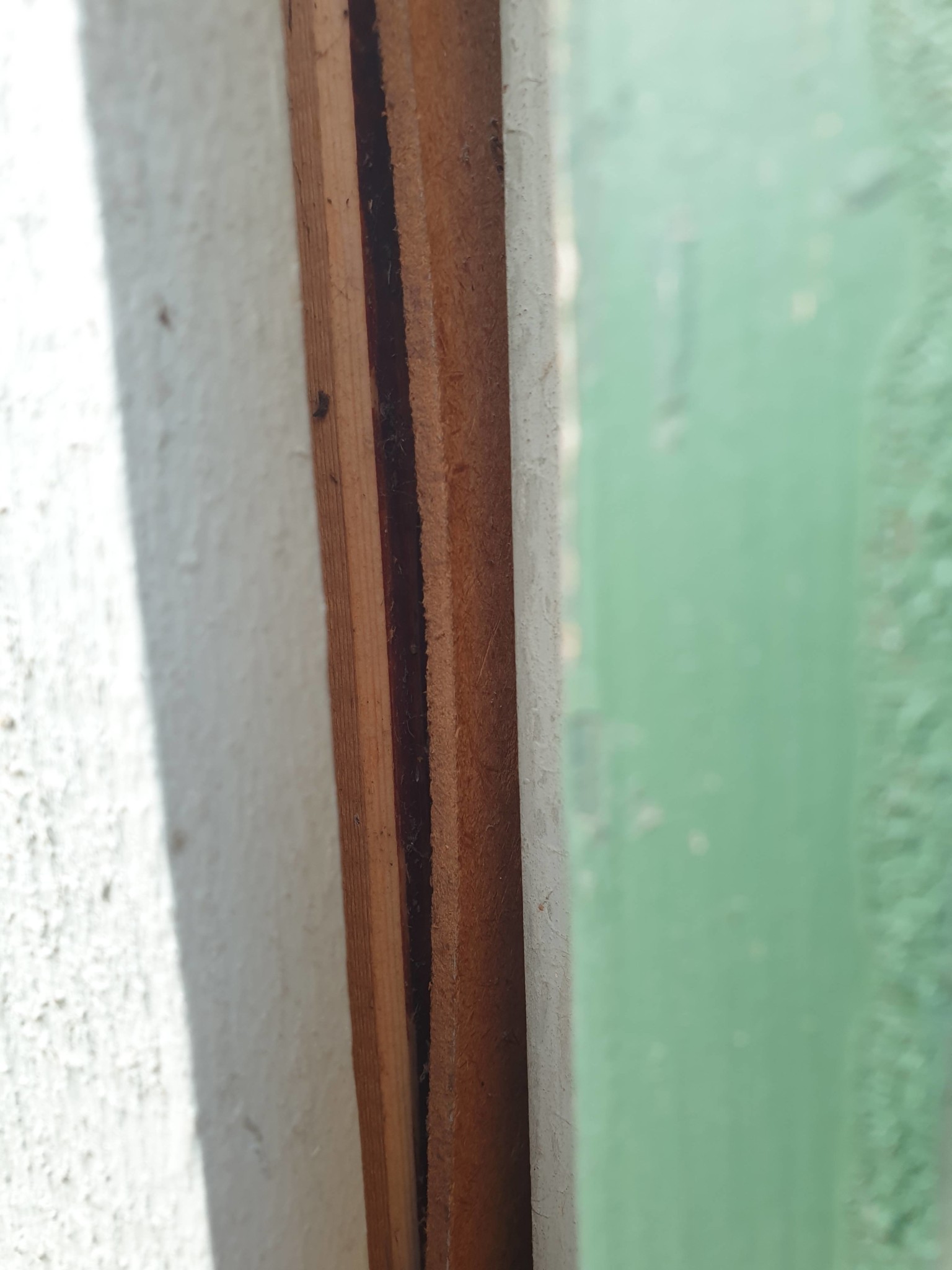

Vi har under hösten och vintern problem med att möss tar sig in, har försökt med musband men de hittar fortfarande in.
Tog bort ena knubrädan för att se hur det ser ut under och ser dp att vindskyddet av masonit bågnat i hörnen. Verkar ha suttit klistrat, men denna sida vetter mot söder vilket gör att den utsätts för mycket värme under sommaren.
Söker råd för hur man kan täta detta på bästa sätt, är det fogskum som gäller eller finns det något bättre?
Tacksam för råd

Lite svårt att se av bilden..
Fogskum är skräp och bör undvikas så långt det bara är möjligt.
I en träkonstruktion måste det finnas möjlighet till ventilation. Om det är tänkt så i detta fall är svårt att se.
Alternativa förslag till att minska mössens tillträde är stålull alternativt ett finmaskigt aluminiumnät

Vilket på bilden är masonit?
Jag tycker det mest ser ut som spånplatta.
