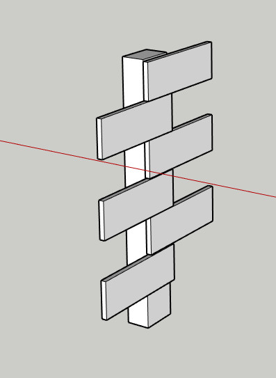

Håller på och bygger ett vindskydd i cumaro. Konstruktionen består av stolpar av planhyvlad gran med dimension 90x140 (2 limmade 45x140). På dessa kommer liggande cumarotrall (140x20) att skruvas omlott från båda håll. Längs med stolpen kommer alltså trall staplas på trall på en sträcka av 140mm.
Skiss av en stolpkonstruktion med liggande cumarotrall skruvad omlott.
Eftersom trallen står upp borde fuktpåverkan vara minimal jämfört med om den ligger som golv. Det borde innebära att avståndet mellan borde gå att ha väldigt litet, kanske 1-2mm.
Tänker jag fel?
