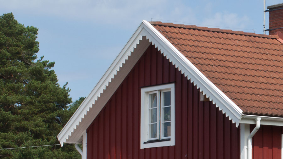

Var ska vindskivan sluta? Skulle vilja dölja hängrännan så att man inte ser den från sidan men då hamnar ju plåten till vindskivan utanför hängrännan?

Det finns flera skolor och det faller tillbaks på vilken sida man tittar på mest...

Ja så är det nog... men ju mer jag ser på det så tycker jag att skivorna sticker ut för mycket nu så jag kapar av dom efter mitten på rännan.

Mitten på rännan? Normalt är väl att de kapas så att de precis täcker rännan.

Jag skulle vilja hävda att om något ska klassas som normalt så är det att inte dölja rännan, bara ett lagomt utstick utanför fotbrädan. Men det är såklart helt upp till var och vad som är normalt beror nog mycket på vars man bor.

Jag har ingen statistik på det ena eller det andra, men denna typ av lösning har jag i huvudet när jag tänker vindskivor/hängrännor.

cindskivsplåten ska gå max 50 mm längre än vindskivans kant,o vindskivsplåten skall dess vatten droppa ner i hängrännan,som d är nu på tok för långt.

Kan det se ut så här?

Att den nedre vindskivan kanske blir lite lång? Plåten kommer inte att hamna över rännan..men det kanske funkar?

Hur ska man göra med vattnet annars tänker du?
Dränering?
Jag tror du behöver fokusera på verkligt betydelsefulla saker i takavvattningen först och främst, typ vart vattnet ska ta vägen.
En lösning är att leda bort vattnet via rännor i marken bort från huset. Finns fler lösningar som diskuterats bla på detta forum.
