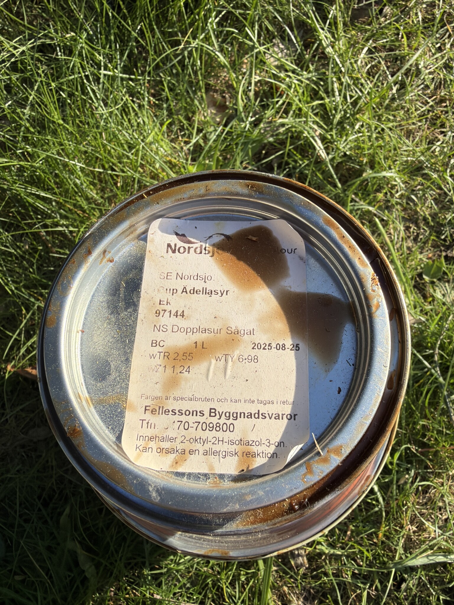

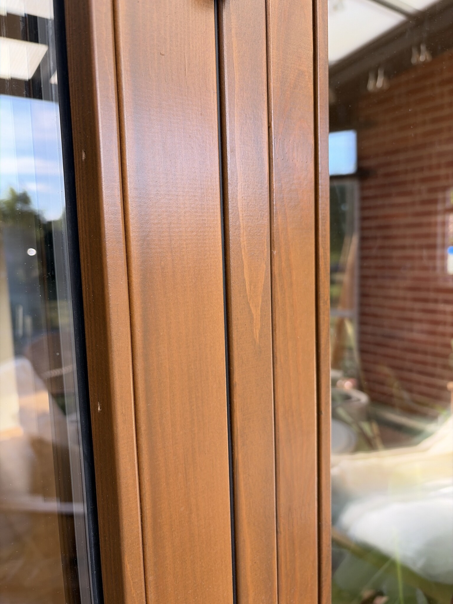

Vi ska lägga om taket och ska då sätta nya vindskivor.
Fråga 1: Vi hade gärna kommit nära den färg vi har på våra fönster; Elitfönster i furu med Eklasyr.
Detta har dock visat sig vara svårt. Lasyren vi fått av Elitfönster (Cuprinol) ger inte samma resultat trots flera strykningar. Har inte lyckats hitta någon färg som matchar någorlunda heller.
Någon som försökt sig på något liknande?
Fråga 2: Någon som kört planhyvlad furu till vindskivorna? Alternativt någon annan variant som blev bra?
Tycker inte att det passar bra med vanlig finsågad ytterpanel.

Planhyvlad fura verkar dyrbart och inte hållbarare än sågat virke, jag brukar använda vanligt sågat en och en kvart tums virke tänker att du kan satsa på bra kärnfura i ordentlig tjocklek och styrka den med rolagsmahogny till önskad kulör om du inte får tag i ek
J jonaserik skrev:
Måla vindskivorna med svart, det skämmer inte.
Med svarta vindskivor ser det ju ut som ett uthus..
Roslagsmahogny kanske kan vara något. Tack för tips!
