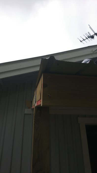

Snart är min nya entré klar, dags att fästa takplåten.

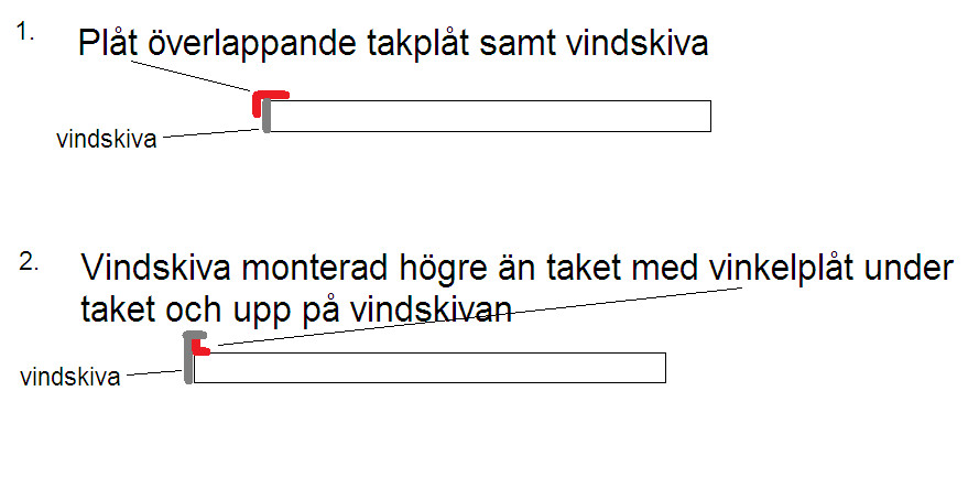

Dock behöver jag råd hur jag skall göra med vindskivorna?
Hur monterar jag dem på bästa sätt?

Hörnet av ett hus med omonterade vindskivor och takplåt, med fråga om bästa monteringssätt.
Två diagram som visar olika sätt att montera vindskivor vid tak: plåt överlappar takplåt och vindskiva, vindskiva med vinkelplåt under.

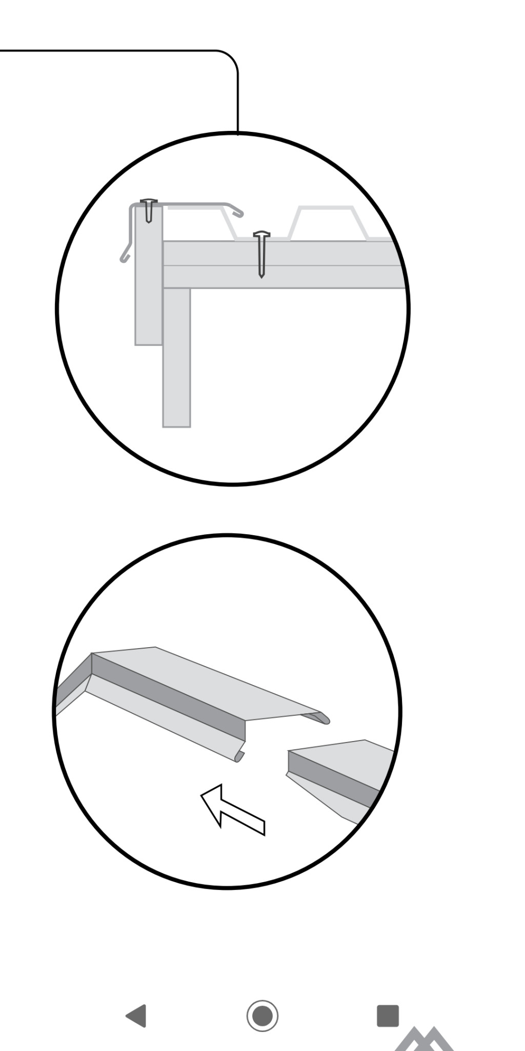

Vindskivan i samma höjd som profiltoppen på plåten och ett gavelbeslag som går förbi en topp.
Kan du illustrera med en bild?
Bästa svaret
Rickard.
Ingen superbild då det är fel profil på taket men det förklarar nog ändå hur jag menade.
  • Skiss av takdetaljer som visar profil och fästelement, möjligen en montageinstruktion.

Det kör vi på! Tackar!
