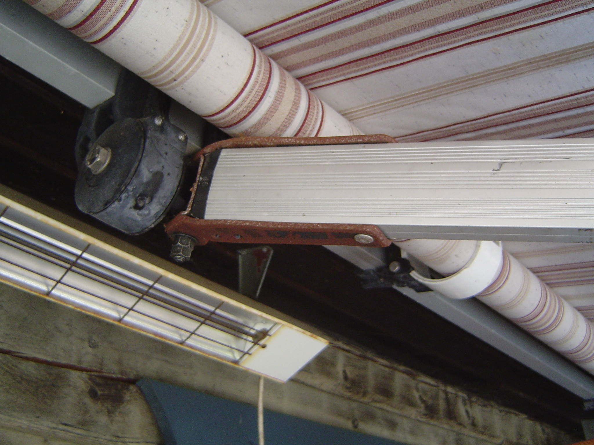

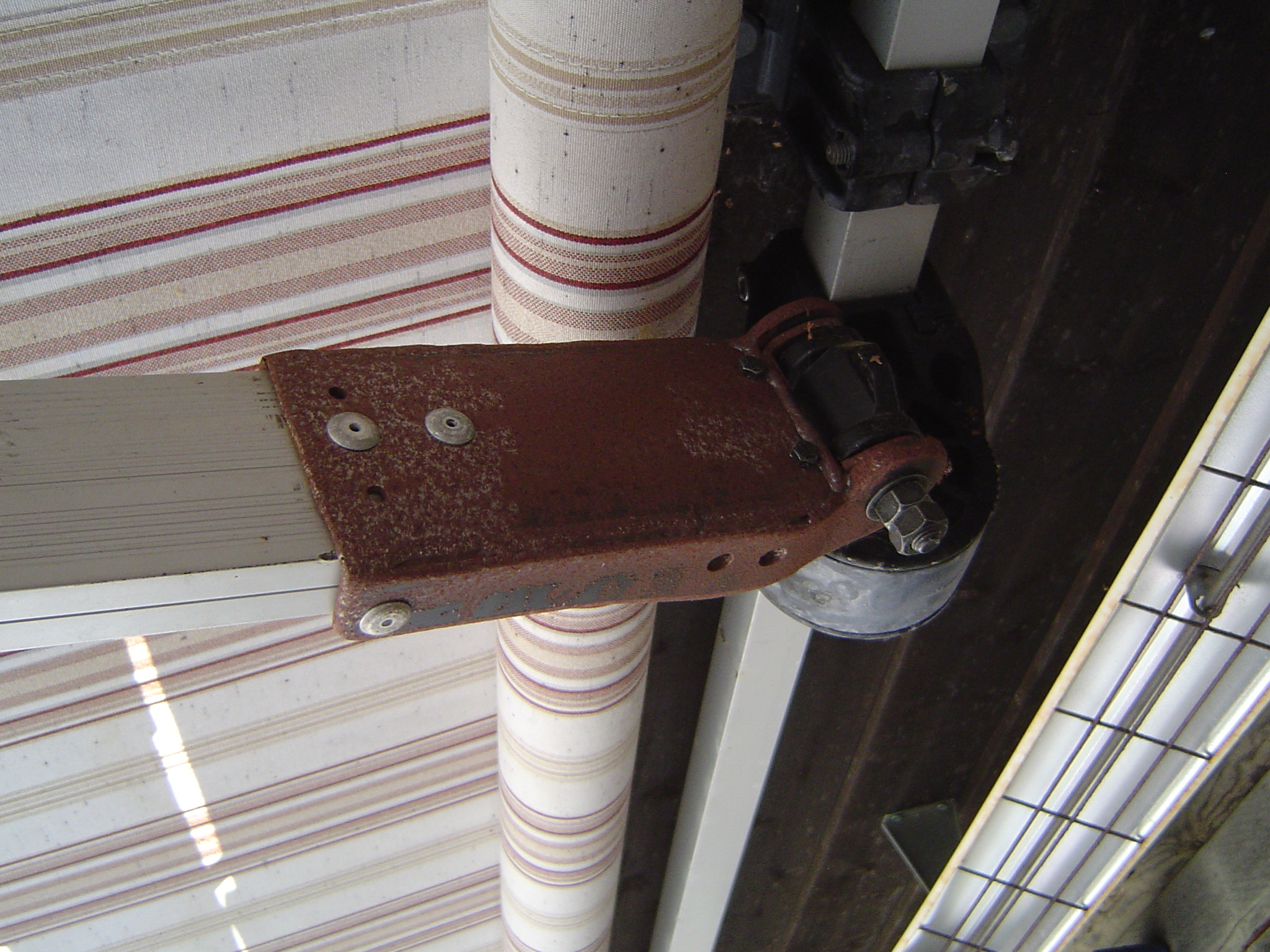

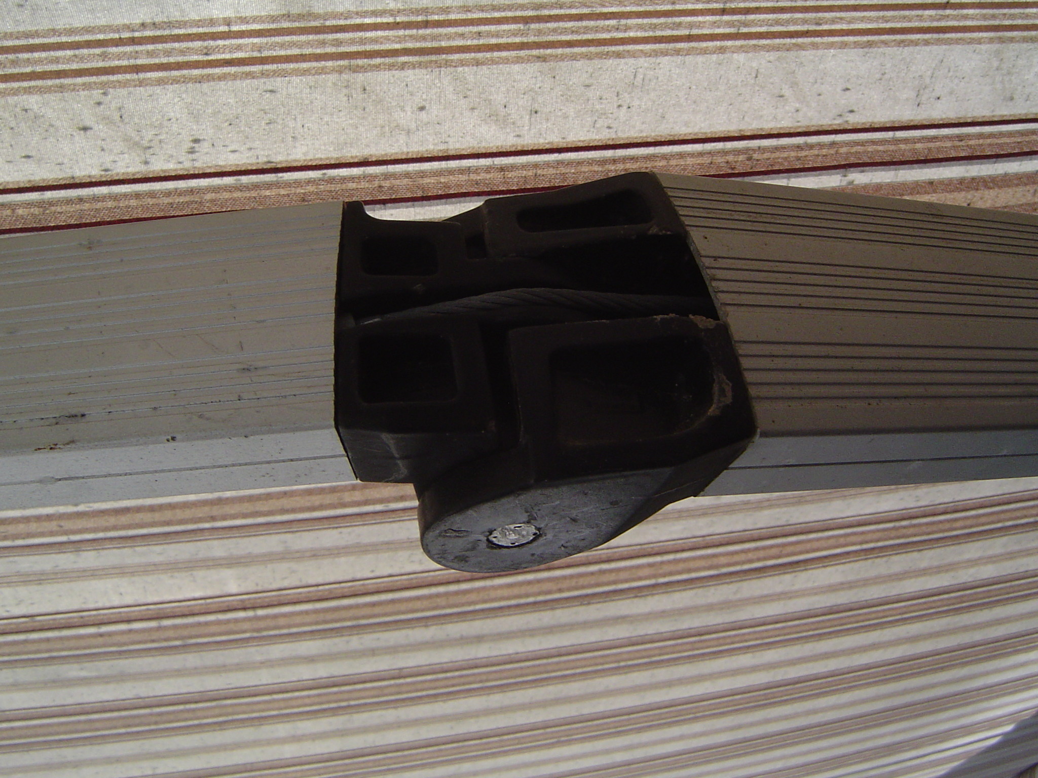

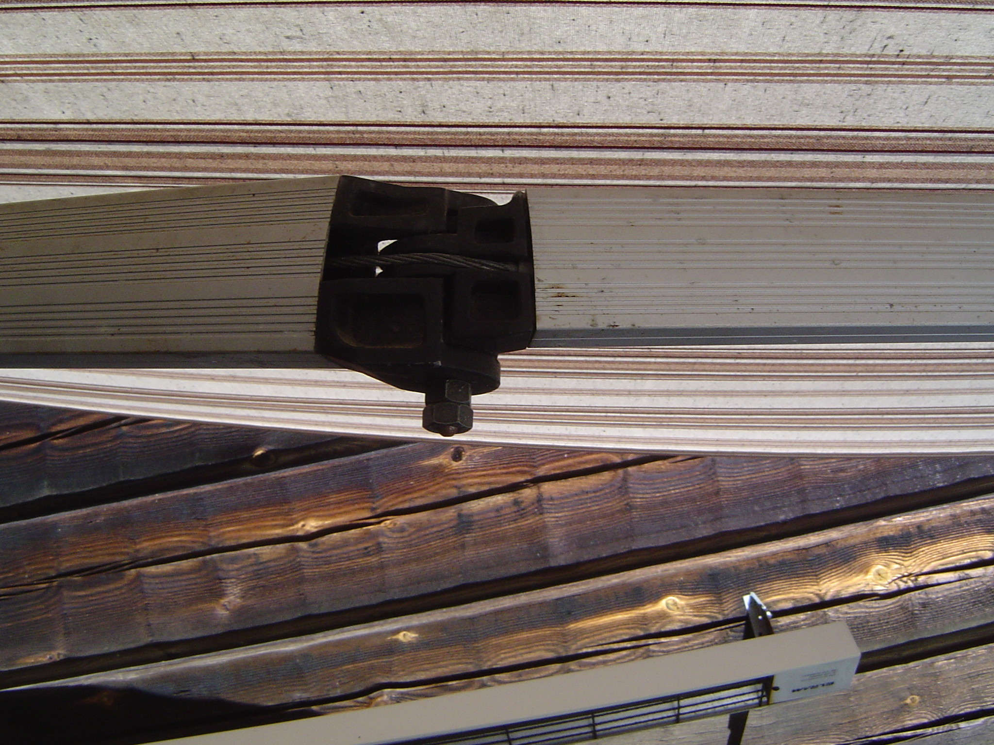

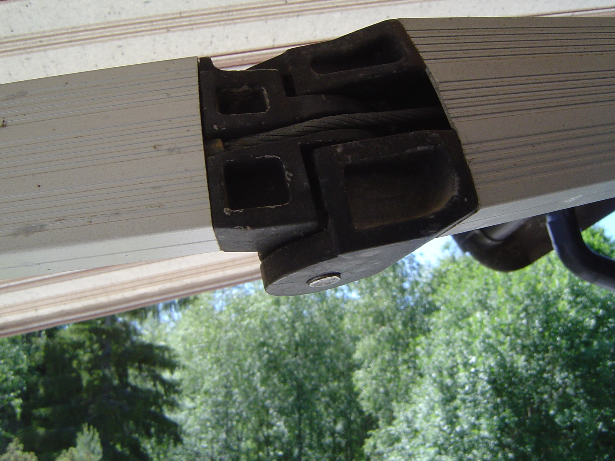

Ändstycket i en arm bröts uti - kanske resultatet av många års utmattning. Som visas i
bilden är ändstycket en del i leden (gångjärnet) mitt på armen.
Påväxten på väven antyder åldern ;)
Vajern (wiren) ser okay ut vid första anblick.
Har du tips på vilken åtgärd man kan ta till nu?
Tack för idéer på förhand.
/ Per-Ove
  • Brotet ändstycke av en arm med synlig gångjärnsmekanism och vajer intill en markisväv.

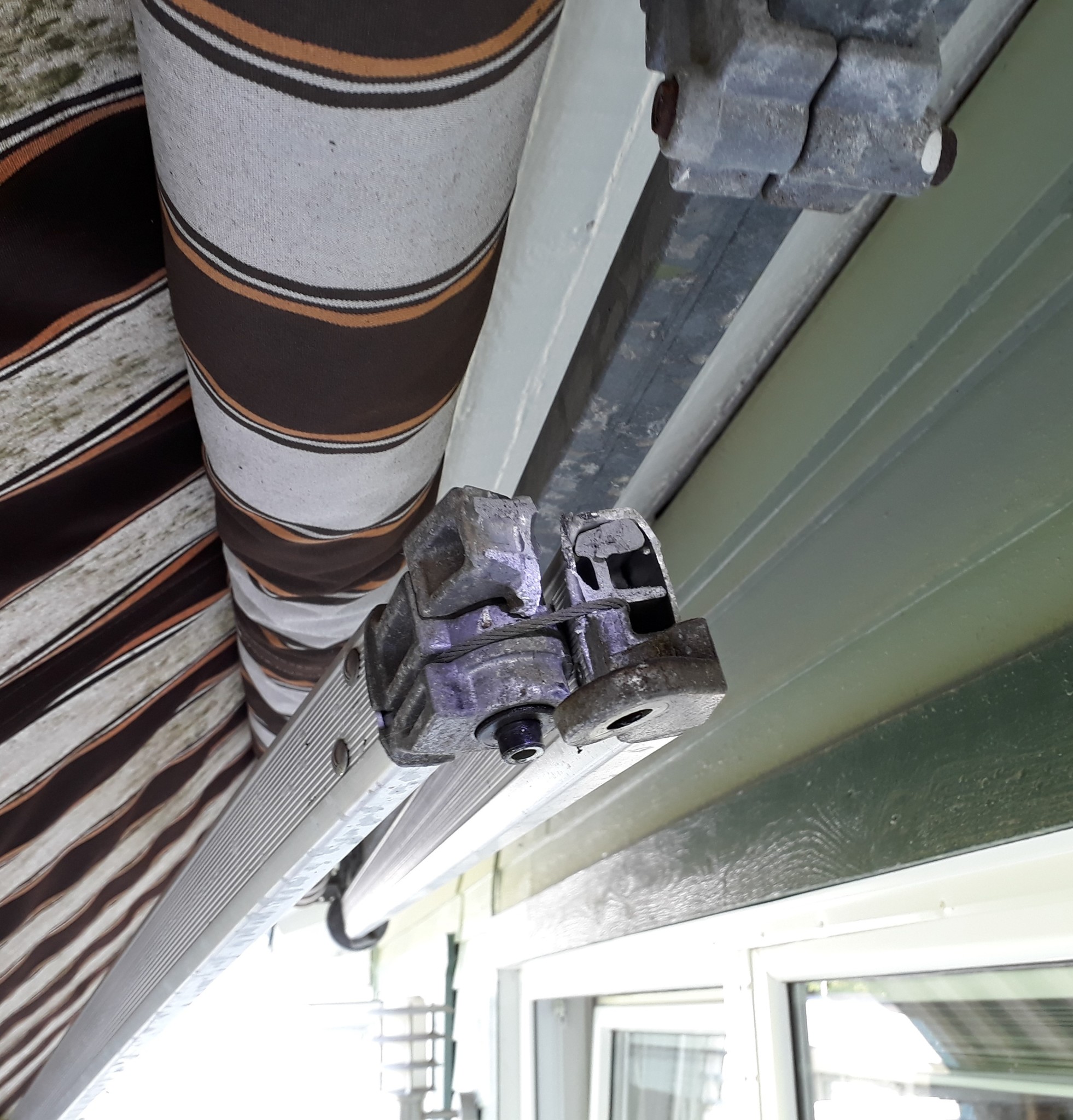

Åk till en markisfirma, har du tur så finns det armar sparade från äldre markiser som dom skruvat ner och sparat. Vet att vi gjorde så när jag jobbade på på Moogio. Men du kan bli tvungen att byta samtliga så det blir rätt utfall på alla.
Är säkert 20-30 år gamla, liknar de vi hade som byttes förra året då de började få små sprickor i infästning av aluminium.
Även duken ser ut att vara dags att byta, vi är inne på tredje duken efter ca 30 år.
Var bara försiktig vid bytet , wiren kan sitta väldigt spänt, lätt att ett finger åker med...
Med vänlig hälsning, fremax
Använd spännband för att hålla ihop armen vid nedmonteringen för som skrivs ovan är det bra kraft i wiren.
Eller så vevar du ut markisen helt och släpper på armen. Då är det som minst spänn i wiren.
Börja med det främre fäste och sedan det i den bakre balken. Bra om ni är två, en skruvar och den andre håller i armen.
Du behöver nya armar och ny duk.
Skulle jag vara i din sits skulle jag först kolla vad en ny motsvarande markis kostar innan jag påbörjar någon annan åtgärd...
