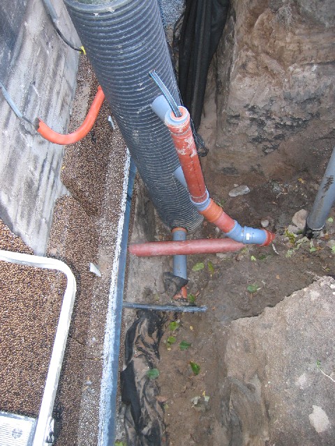

Lösningen heter pumpbrunn. Du gör en brunn som du kopplar dräneringen till på rätt höjd. Sedan sätter du in en pump i brunnen som pumpar upp eventuellt vatten till dagvattnet. Precis så har vi gjort.
Det understa röret är dräneringen. Till vänster är huset och till höger går dagvatten/avlopp ut. (Det är samma hos oss.) Den tunna slangen överst är från pumpen som pumpar ut vatten om det blir för mycket.

Jag har kollat in denna för övrig mycket bra beskrivningen av dränering tidigare. Har även tänkt pumptanken tidigare. Det jag är orolig för är eftersom grundvattnet ligger som det gör lär ju pumpen få gå konstant. En lämplig pump ligger väl åtminstone på 500-1000w vilket kommer resultera i en driftskostnad på c.a 4500-9000kr/år = orimligt dyrt. Dessutom lär väl pumpen inte hålla särskilt länge med så många driftstimmar.
Tänker jag rätt eller är det inte alls såhär det funkar?
Ja, det där har vi funderat på också. Vår brunn är inte tät i botten, men vattnet har ännu inte någon gång nått upp till pumpen.
Våra dräneringsrör ligger ovanför vattennivån, men brunnens botten under.
Om dina dräneringsrör kommer att ligga under vattnets nivå, så borde svaret på frågan bli ja, den kommer att pumpa hela tiden.
Om dina dräneringsrör ligger ovanför vattnets nivå och brunnen är tät så borde pumpen bara jobba under perioder när det är extra mycket vatten.
