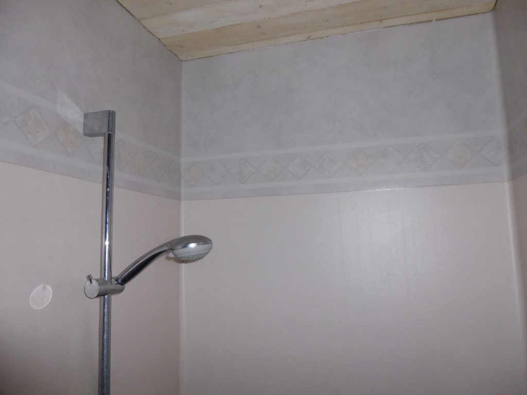

Sidan 41 här i din tråd visar vår dusch.. (Med matta o bård)..
Ville eg inte ha bård, tyckte ingen passade ihop med nått :/..
Men ja, det blev ok tillslut ändå!
Jag förstår poängen/vitsen med systemet "väggmatta o bård"..
Men de kunde gjort det snyggare..

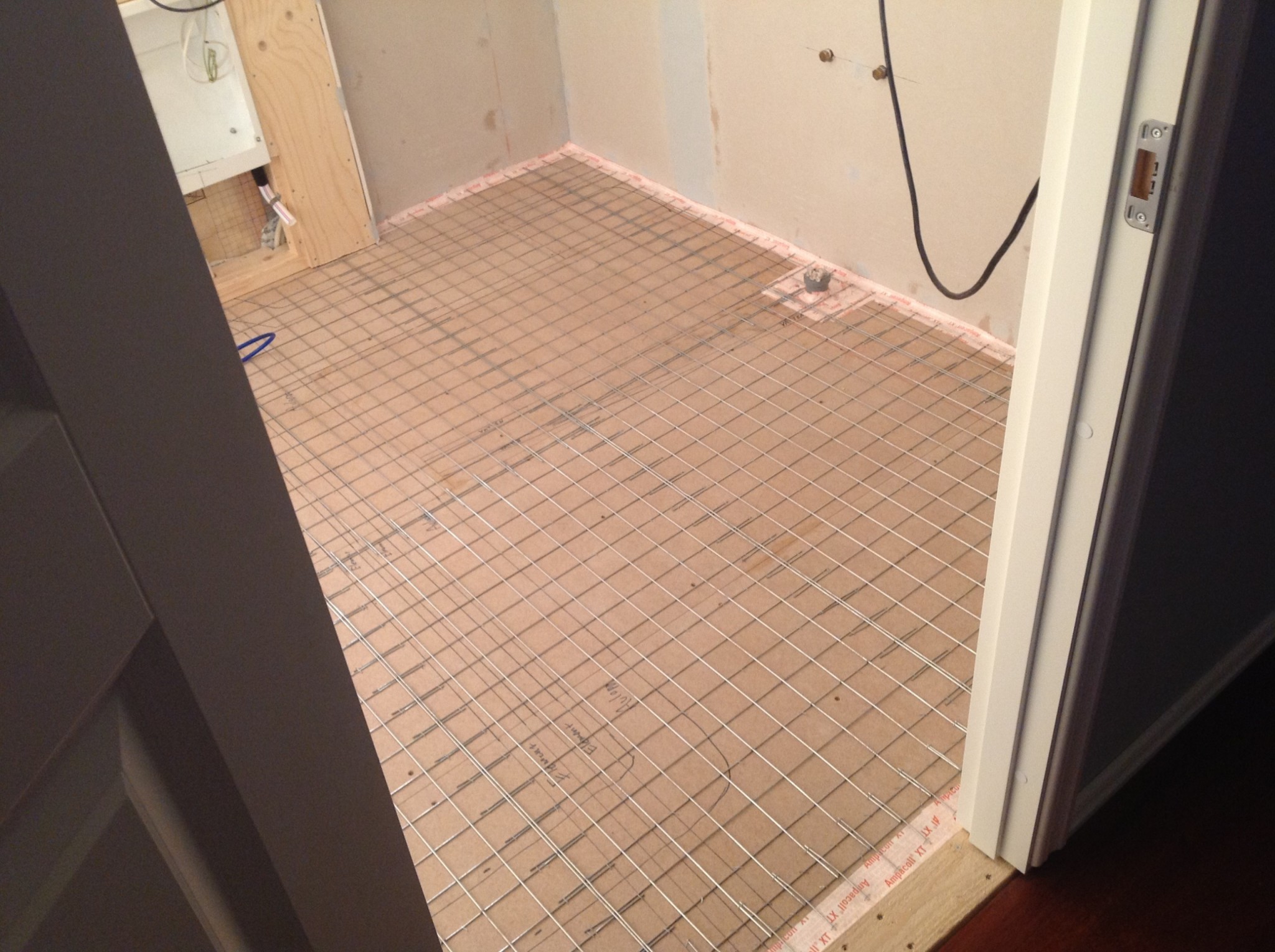

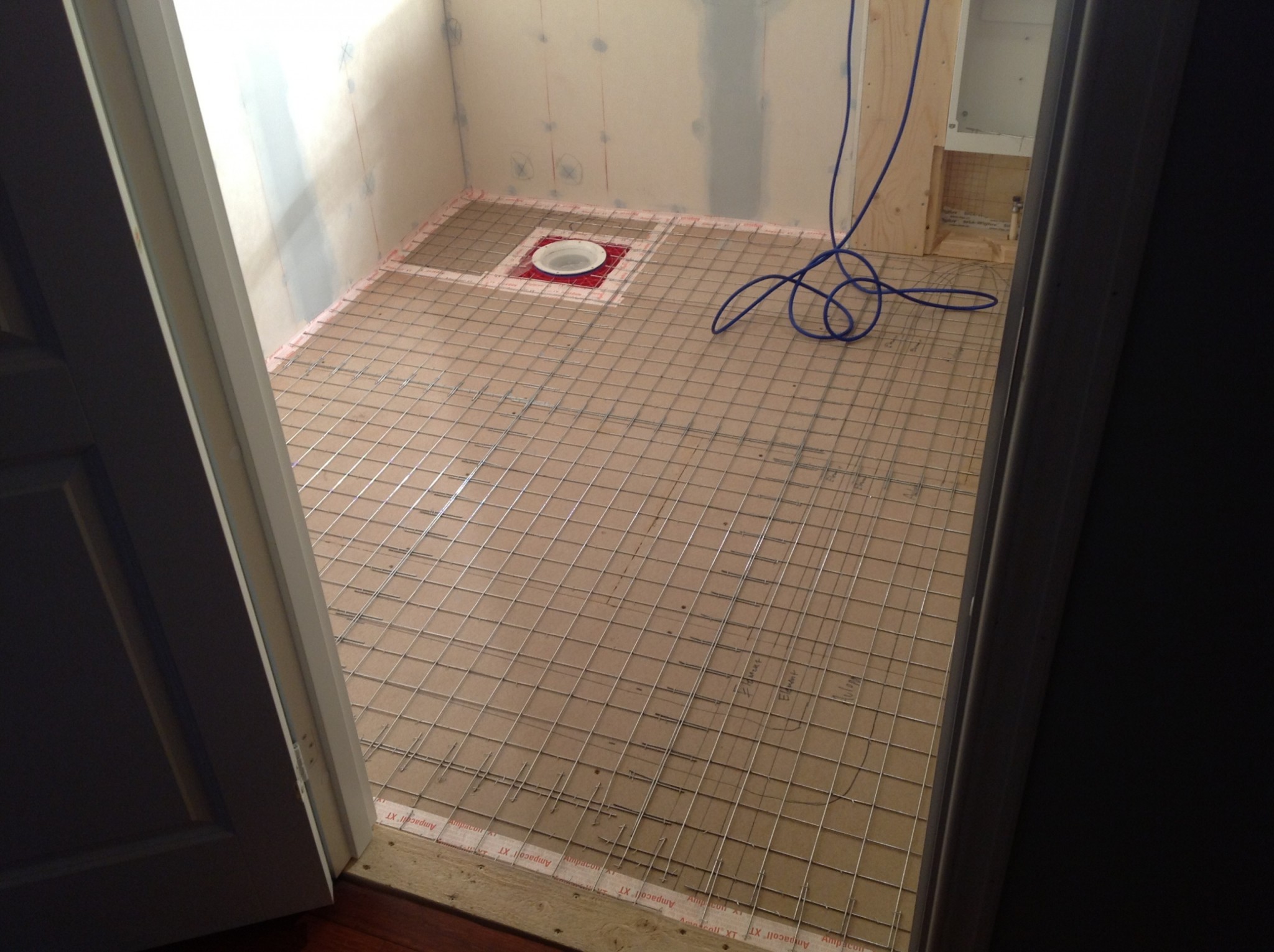

Ett litet steg framåt.
Häftat fast armeringsnätet och tejpat så inte flytspacklet rinner ner i bjälklaget.
Fick även den andra offerten idag.
Det skiljer bara 500kr mellan de båda företagen så kostnaden ligger väll runt 30 000kr.
Däremot innehåller de vissa saker som är gjorda och tex att flytspacklingen är prisad i kilo, inte mm vilket är dt end jag är intresserad av. Om nu inte 250 kg räcker så har ju företaget räknat fel. Jag vill ha 25mm + fall i priset.
