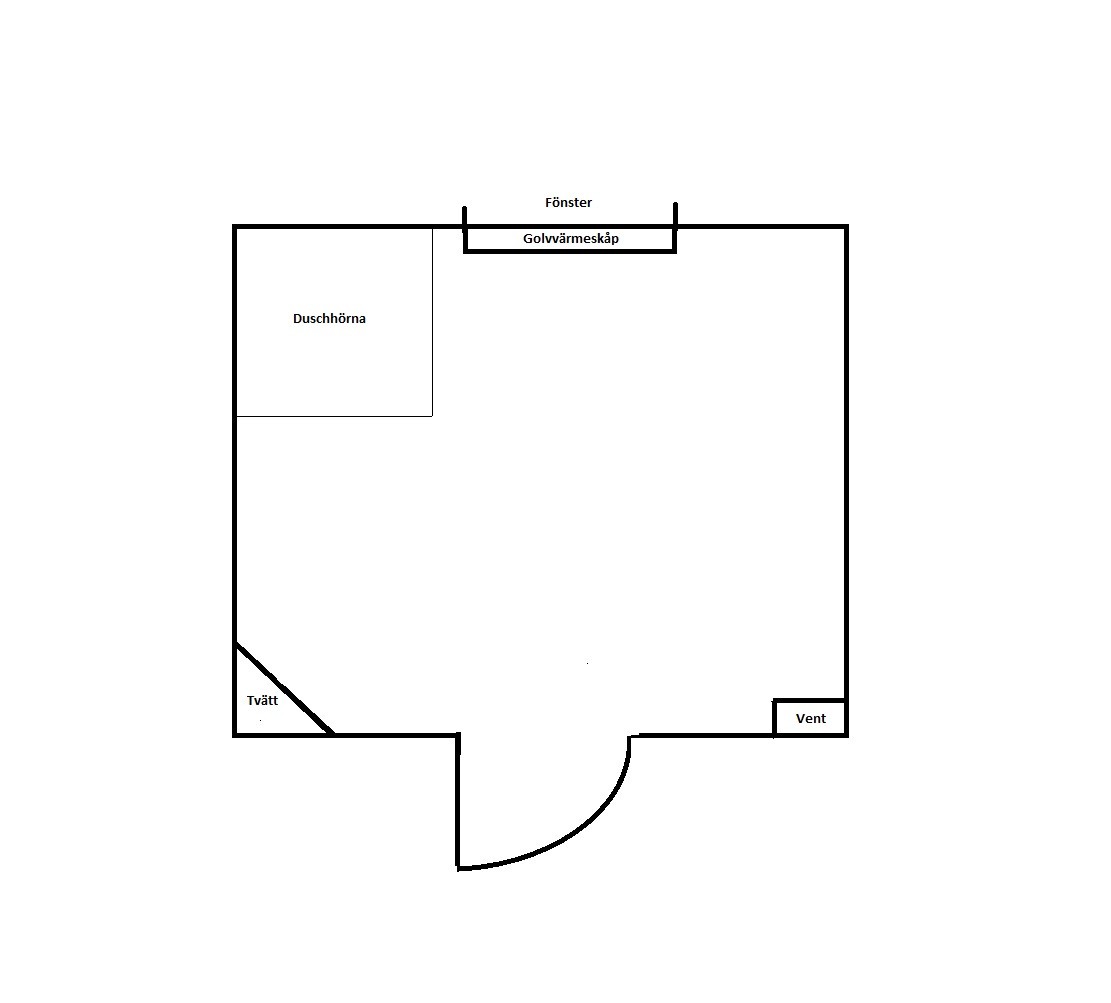

Nu har jag fått offert från en av mattfirmorna.
Får den andra från den andra firman imorgon.
Kan någon ge lite input på vad ett rimligt pris är?
Det gäller ett badrum på 6,88m2 (234cm x 294cm), takhöjd 241,5cm utan flytspackel.
Golvet ska flytspacklas 25mm + fall mot golvbrunn.
Väggarna innehåller 3 st "schakt" och därför finns det 3 st ytterhörn
Ett av schakten är en snedvägg där det finns ett 250mm hål/rör för tvättnedkast.
Våtrumstapeten på väggarna skall vara Tarkett Aquarelle Brick Grey (2590 3072) med matchande board.
Våtrumsmattan på golvet skall vara Tarkett Aquarelle Dark Grey (2590 5132).
Väggarna kommer vara spacklade och slipade jämna, däremot kanske ytterhörnen behöver slipas till efter mattläggarens önskemål.
I vilken prisklass borde ett sånt här jobb ligga på?15- 20-30-40 000kr?
Hur lång tid kan det ta att lägga matta och golv om man bortser från spacklingen?
En skiss på badrummet:
