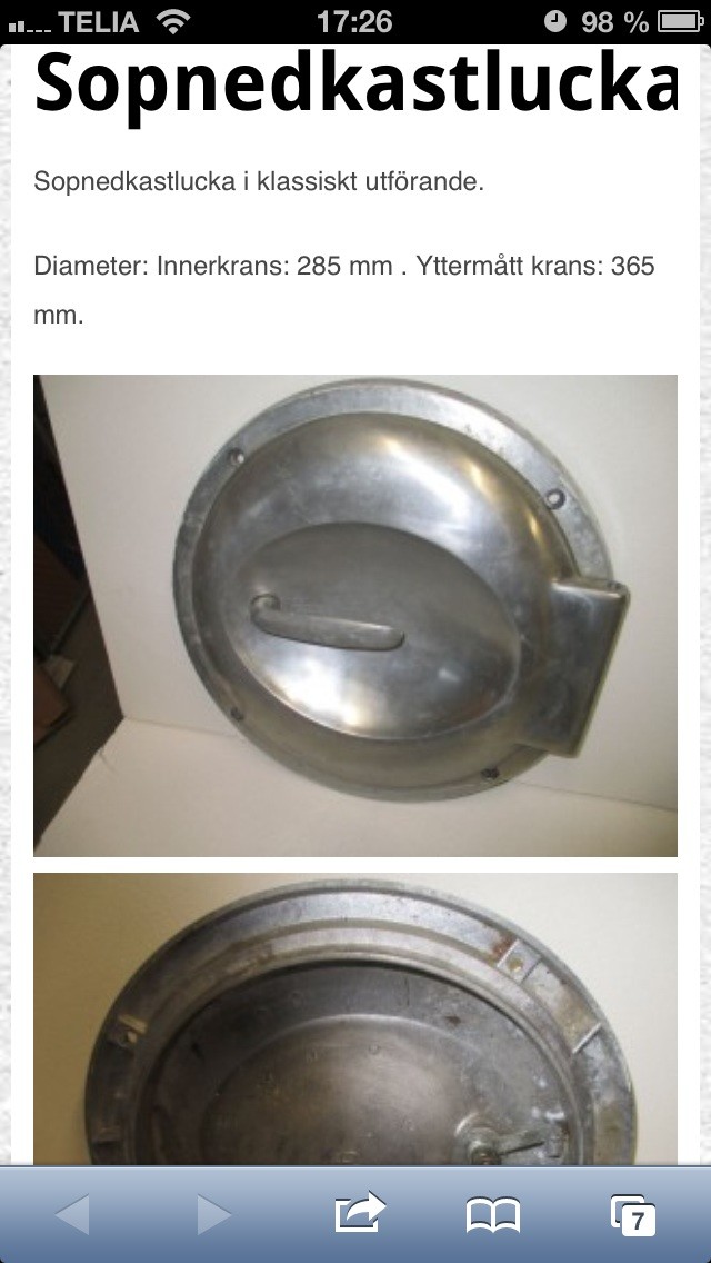

Lexington skrev:
[länk]
Tack för tipset Lexington, nu har jag beställt luckan :)

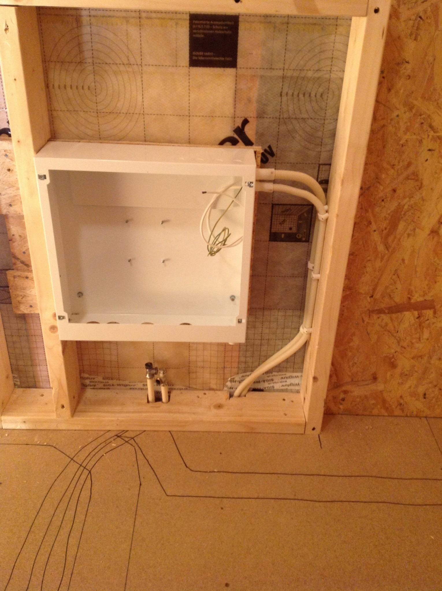

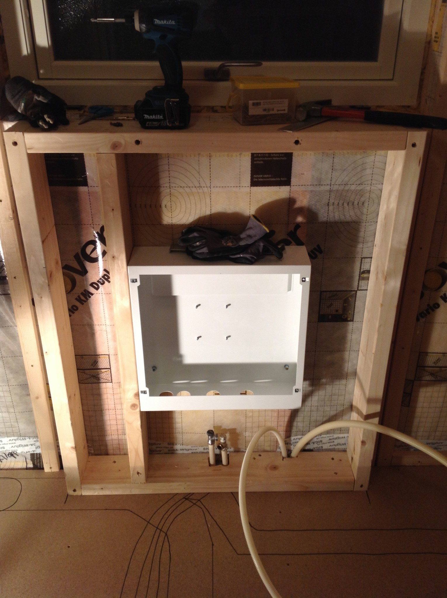

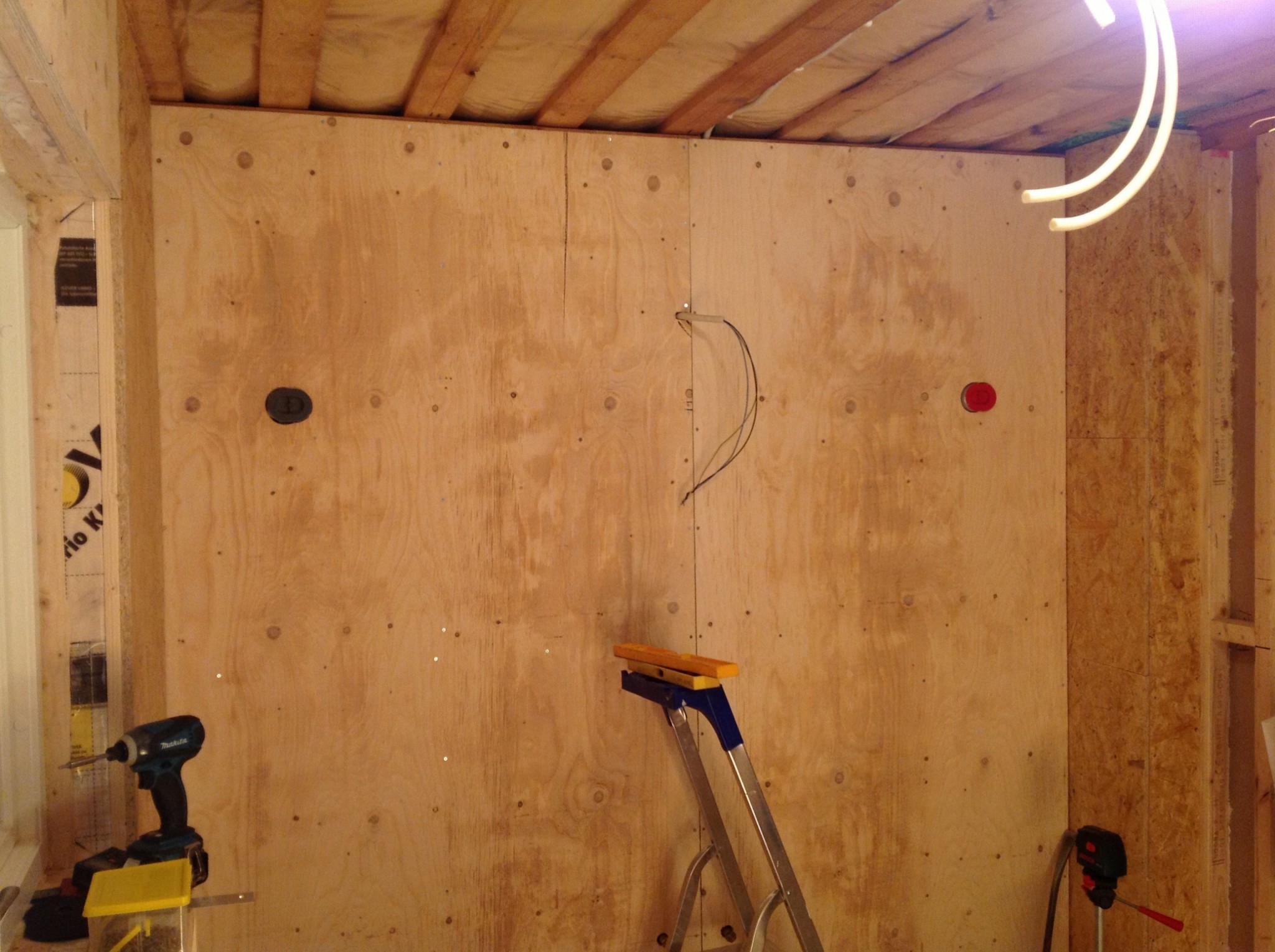

Väggen där skåpen/kommoden ska stå är nu klar.
Lite trixigt att mäta ut vart vägguttagen skall vara.
Flyttade även ut skåpet till golvvärmen då det självklart ska vara i liv med färdig vägg och inte med reglarna ;):x Har även dragit fram 230V till pumpen och 24V till regulatorn.
Om ni undrar över OSB-skivan så var de så att K-Rauta hade bara 6st plywoodskivor när jag var där.
Jag körde då till Byggmax som inte heller hade någon plywood, däremot hade dem 15mm OSB.
Satte den skivan där det inte kommer vara någon fukt eller hänga något i väggen.

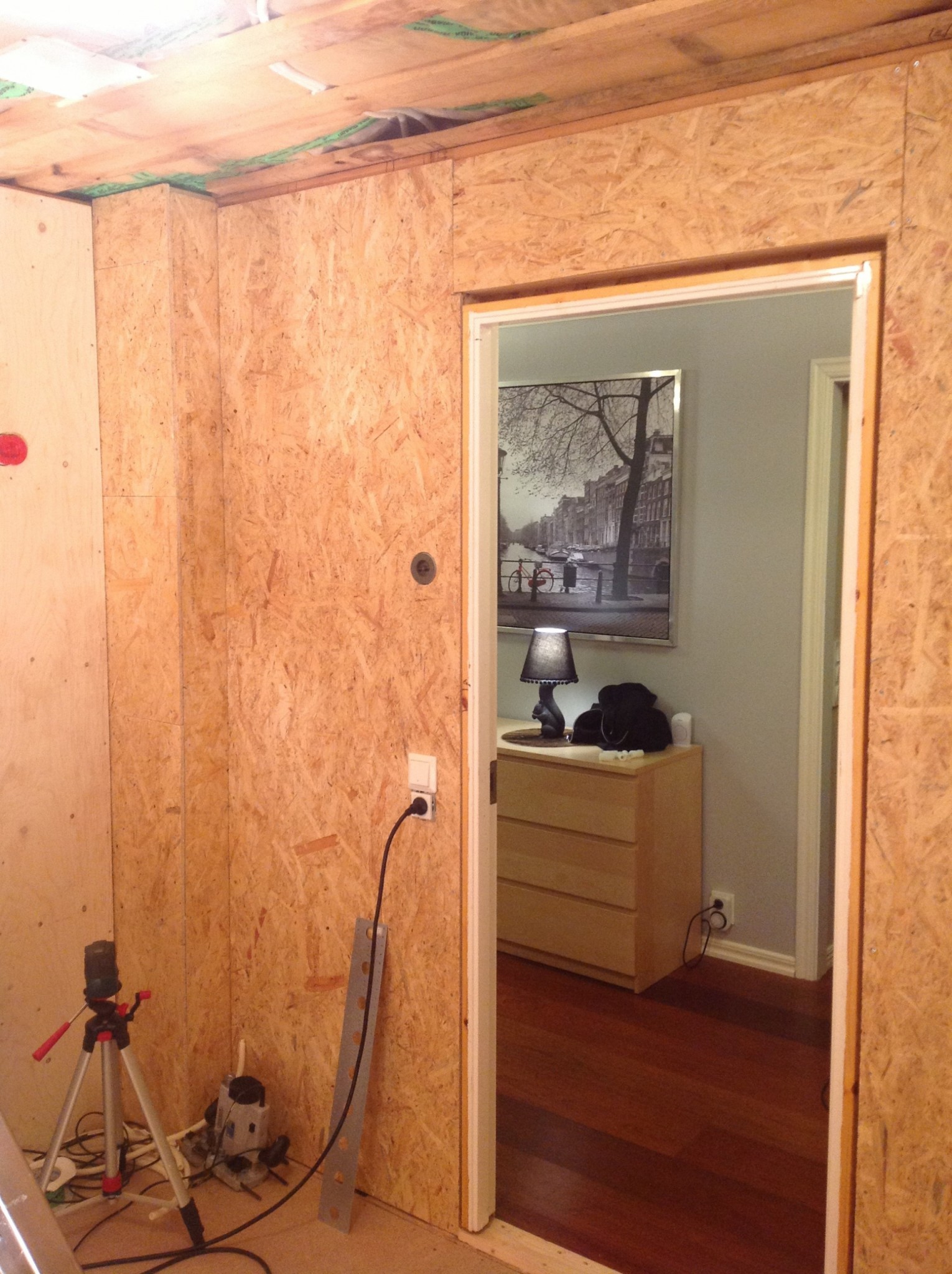

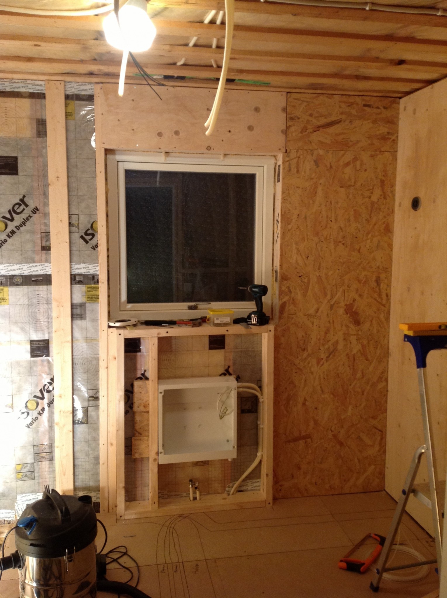

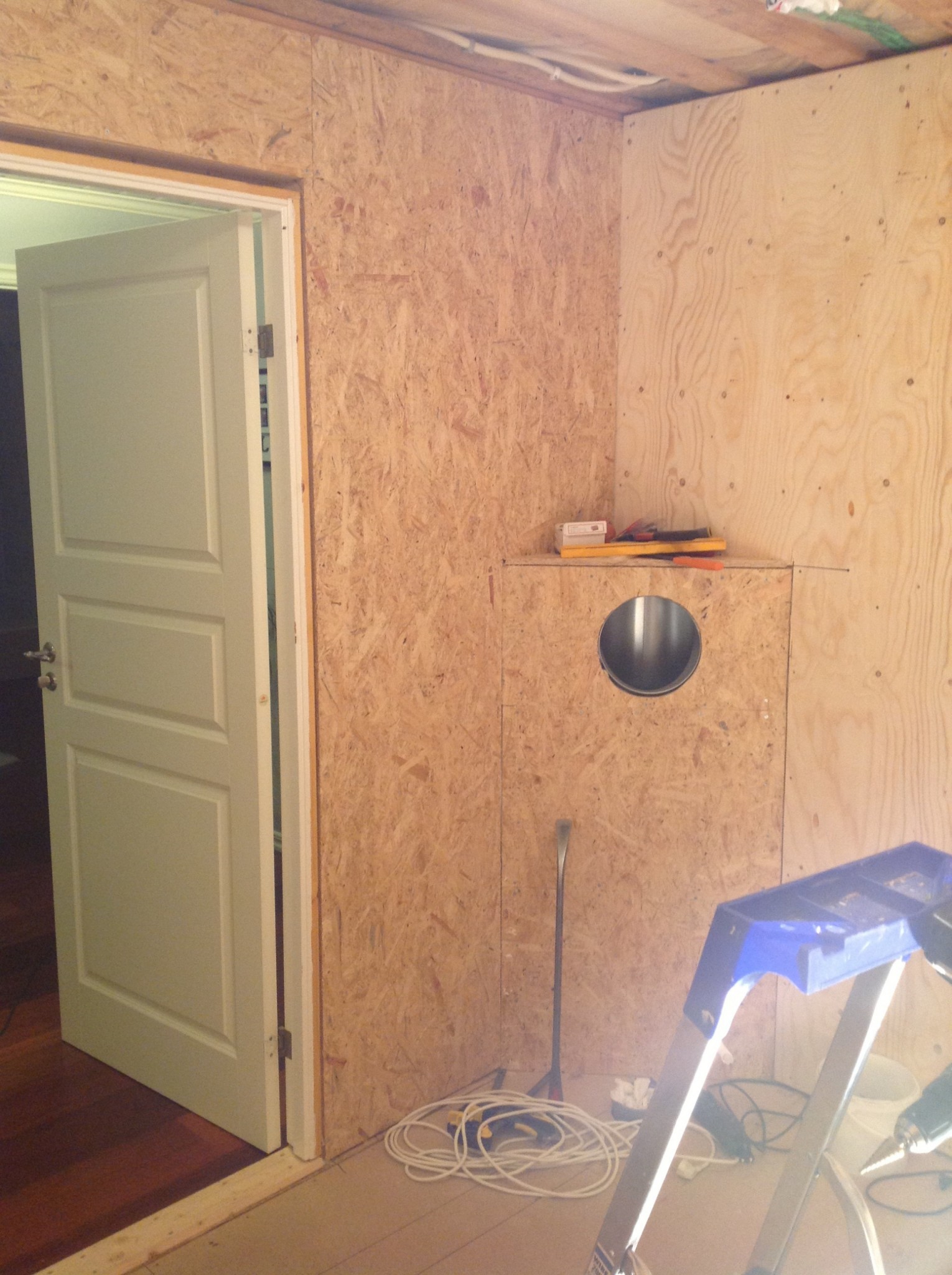

Dagens framsteg.
OSB färdig på väggen mot dörren.

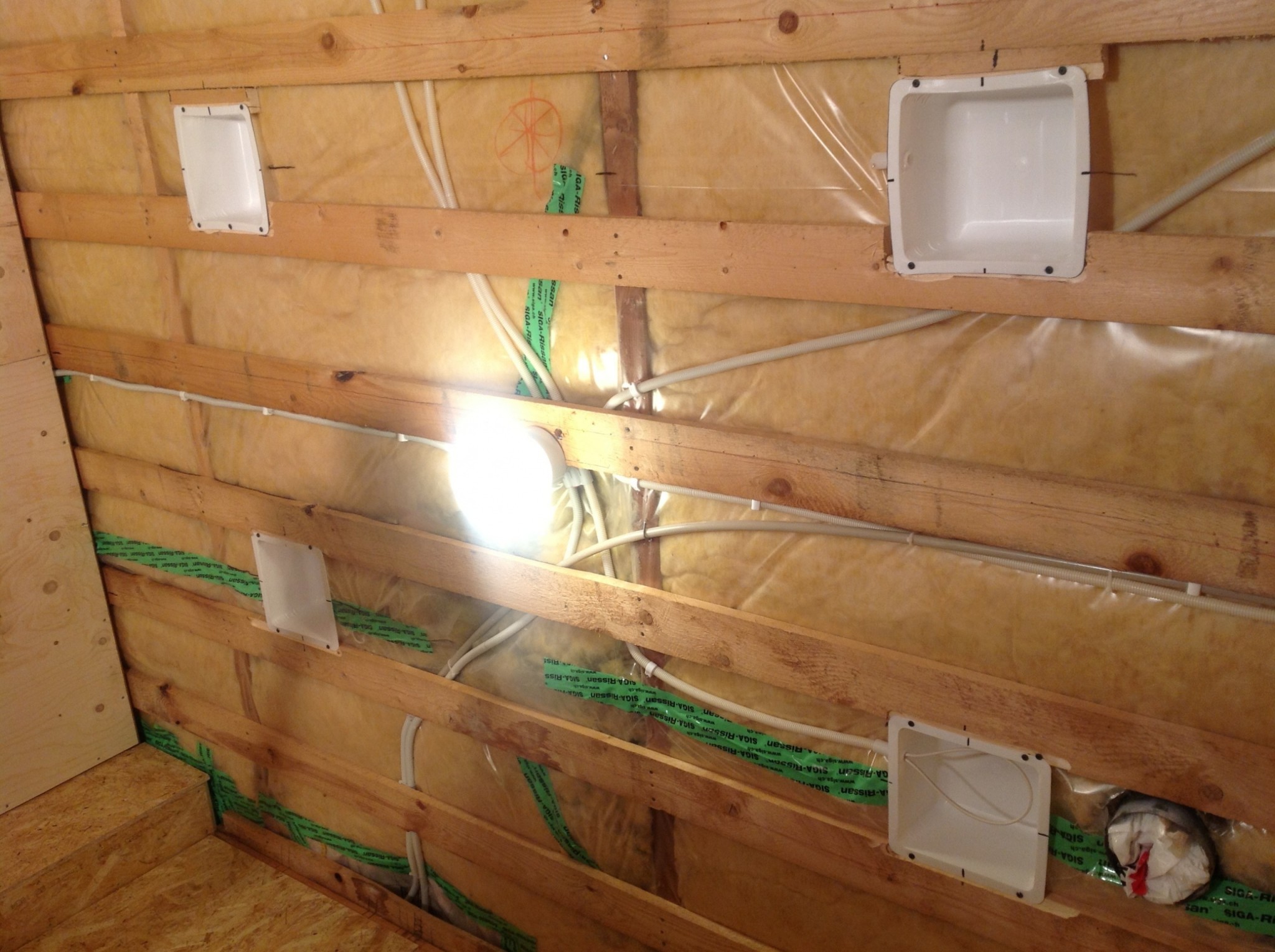

Har även sågat ut för pottorna till spottarna och satt dit en takdosa.
Rörläggaren var här och lämnade en plåt så jag kan få rören till duschblandaren på rätt cc-mått.
Nu väntar jag bara på plattan till brunnen sen kan golvet bli klart och den sista plyfan komma upp.
Sen är det dags för gipsning :)
Efter det ska vi ha tag på en mattläggare. Lite knepigt nu när bilen är på lagning.
Fantastiskt jobb måste jag säga, jättekul att följa arbetet!
Blev det kakel på väggarna?
Mattläggaren kommer nog att hoppa av glädje, ytterhörn och 45 graders hörn :)
Bob_the_builder
Nej det blir inte kakel på väggarna.
Ja det blir lite tråkiga hörn men det var inget det gick att göra något åt. Badrummet hade blivit för litet om jag hade reglat upp hela väggen med 120mm som det är runt golvvärmeskåpet.
Men han får väll ta betalt där efter :)
