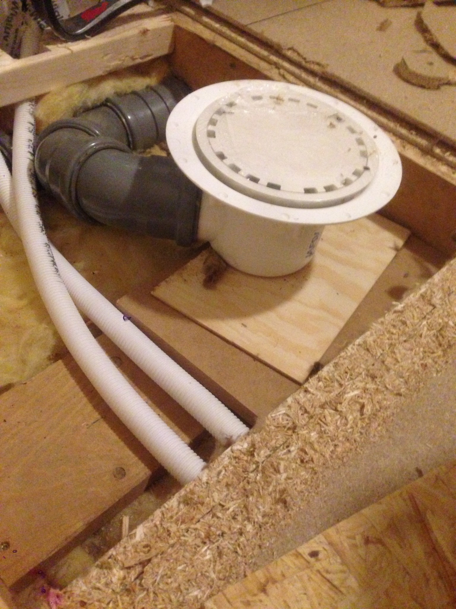

Det kommer alltså bli golvspån underst. Sedan armeringsnät, 12mm golvvärmeslang, flytspackel och sedan matta.. Brunnen borde väll vara i liv med flytspacklet och inte golvspånet?
Vad tycker ni är bäst att göra?
Jag vill inte att det blir fel, det läggs massor med pengar på detta badrummet.
Ja jag ska ha matta som ytskikt.
Men om du står där jag står nu. Hade du köpt en monteringsplatta och en förhöjningsring 25mm då?
Jag kan såga ut 30x30 i golvspånet, kortla så jag kan fästa monteringsplattan? Då borde det vara enligt konstens alla regler?
jag skulle aldrig montera en brunn åt en kund utan monteringsplatta.
Ja kan du såga upp och få dit reglar, ska vara samma dimension som bjälklaget egentligen, och skruva det så det blir stumt så är det ju rätt.
Men frågan är om du kommer åt?
Det låter lite väl extremt att ha samma dimension som på bjälklaget? Det är 170 om jag minns rätt. Jag kan såga bort sista biten av golvspånet och helt enkelt byta det. Då får jag även bort glipan i plattan jämte.

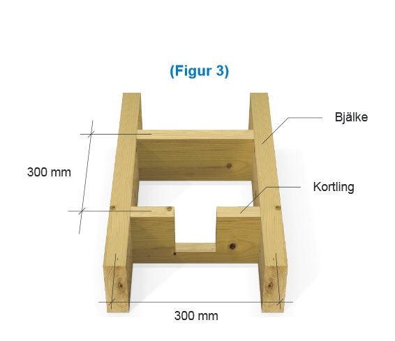

Jag hade byggt en ram runt brunnen liknande den (Fig 3) http://www.rskdatabasen.se/infoDocs/MONT/mont_117_7133828.pdf för att garanterat få maximal hålfastighet runt brunnen.

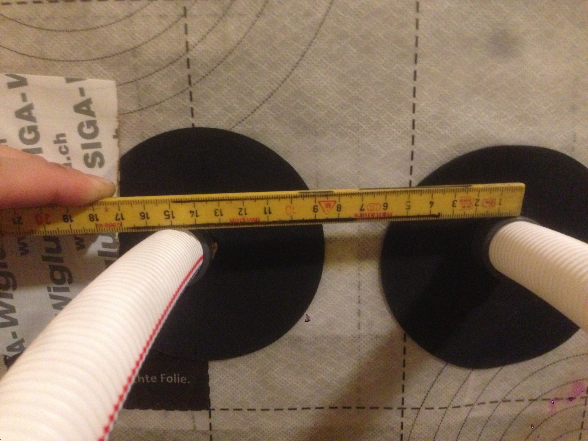

Jag får nog ta och fundera på en annan rörläggare. Jag mätte bara för säkerhetsskull så rören till duschen kommer ut cc160 som blandaren är. De sitter såklart på cc150. Så nu får jag skära upp plasten och göra om det med. Han jobbade nog gratis den dagen.......
Haha, vad fan... Ibland får man ju fundera på om man borde tvinga alla hantverkare att blåsa i alkotestare innan arbetet påbörjas...
Som thomas33 skriver är precis så som jag gjort alla de gånger jag monterat en golvbrunn (eller mest vanligt, förberett för montage av golvbrunn). Har aldrig gjort det utan plattan.
Jag ska bygga något liknande. Ska skicka iväg en beställning på det som saknas. Får se hur mycket jag kan dra av från rörläggaren. Nu får jag skära upp duken, riva upp golvspånet och fixa en ny plåt till rören.
