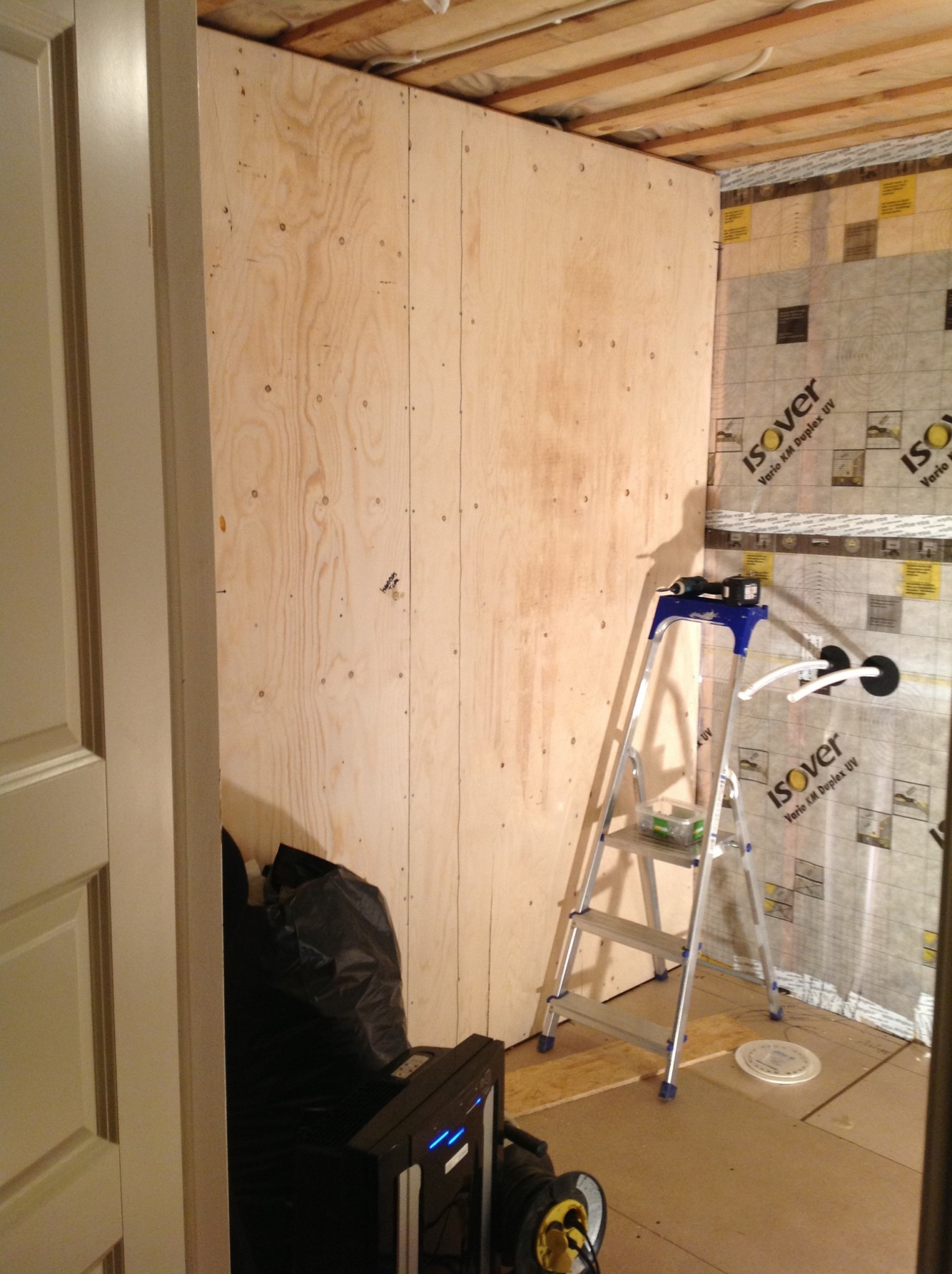

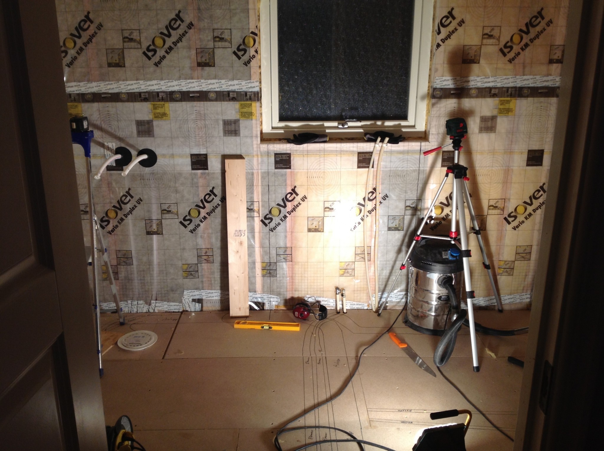

Idag lyckades jag pyssla ihop golvspånet.
Det gick trots att jag sågade en av skivorna fel.
Fick även upp en plyfaskiva till.
Imorgon ska jag börja bygga lådan där golvvärme-fördelningen ska sitta

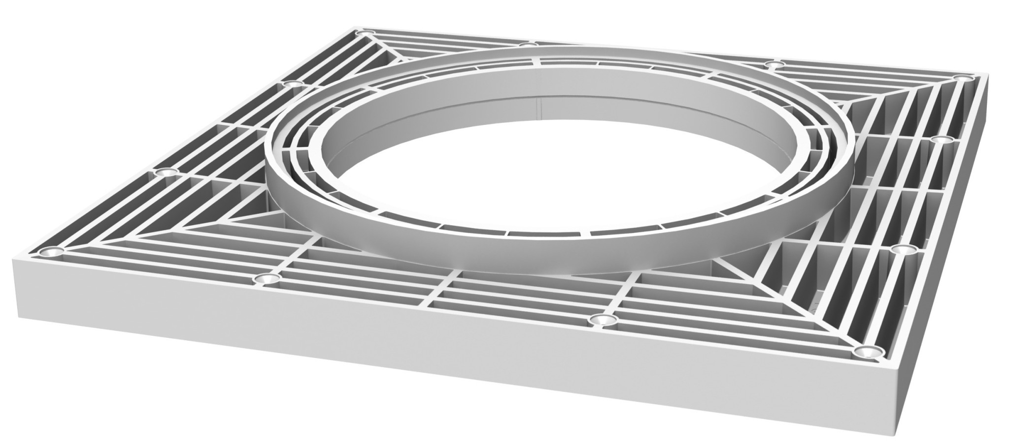

Det är en sån där fyrkantig historia som sitter runt om golvbrunnen. Typ sån här, här från Purus:
Nej det har jag inte fått. Brunnen står på en regel, precis som den gjorde innan jag rev badrummet. Går det att montera den efteråt nu när jag limmat och skruvat golvspånet? Eller klarar sig brunnen som den är?

Jag tror inte det är något krav att ha den plattan direkt, utan det är väl mer ett hjälpmedel till att få en stabil montering. Och det förenklar ju oerhört när man ska lägga golvspån, som då hamnar i liv med kanten på plattan.
Ja det hade varit bra att ha innan jag la spånet. Men golvet ska flytas 25mm så det hade ju nästan gått att ha den ramen på golvspånet?
Man ska ju bygga ett regelverk mellan golvbjälkarna som plattan och spånet ligger på, plattan är 30*30cm så det blir nog svårt...

om det är Jafo så finns det med en 12mm ring att lägga under brunnen, är det purus så är det den kanten som sticker upp, blir det elvärme?

Då får man använda en förhöjningsring istället, antingen en 25mm eller en 13mm om man använder ringen under brunnen
Det finns förhöjningsring med ben som man klipper av på önskad höjd. Ser även ut som om du fått en glipa mellan dina golvspån jämte brunnen. Men den kanske inte är ditskruvad än?
Det är vattenburen golvvärme som kommer. Minsta flytspackel-höjd är 22mm. Frågan är om jag ska ringa rörläggaren då för det är han som monterat brunnen. Men det fanns ju inget golvspån då. Om det inte är enligt monteringsanvisningarna så har rörläggaren gjort fel.....

Det är en glipa där men den är skarvad på en regel. Sågade av plattan fel så falsen passar inte....
