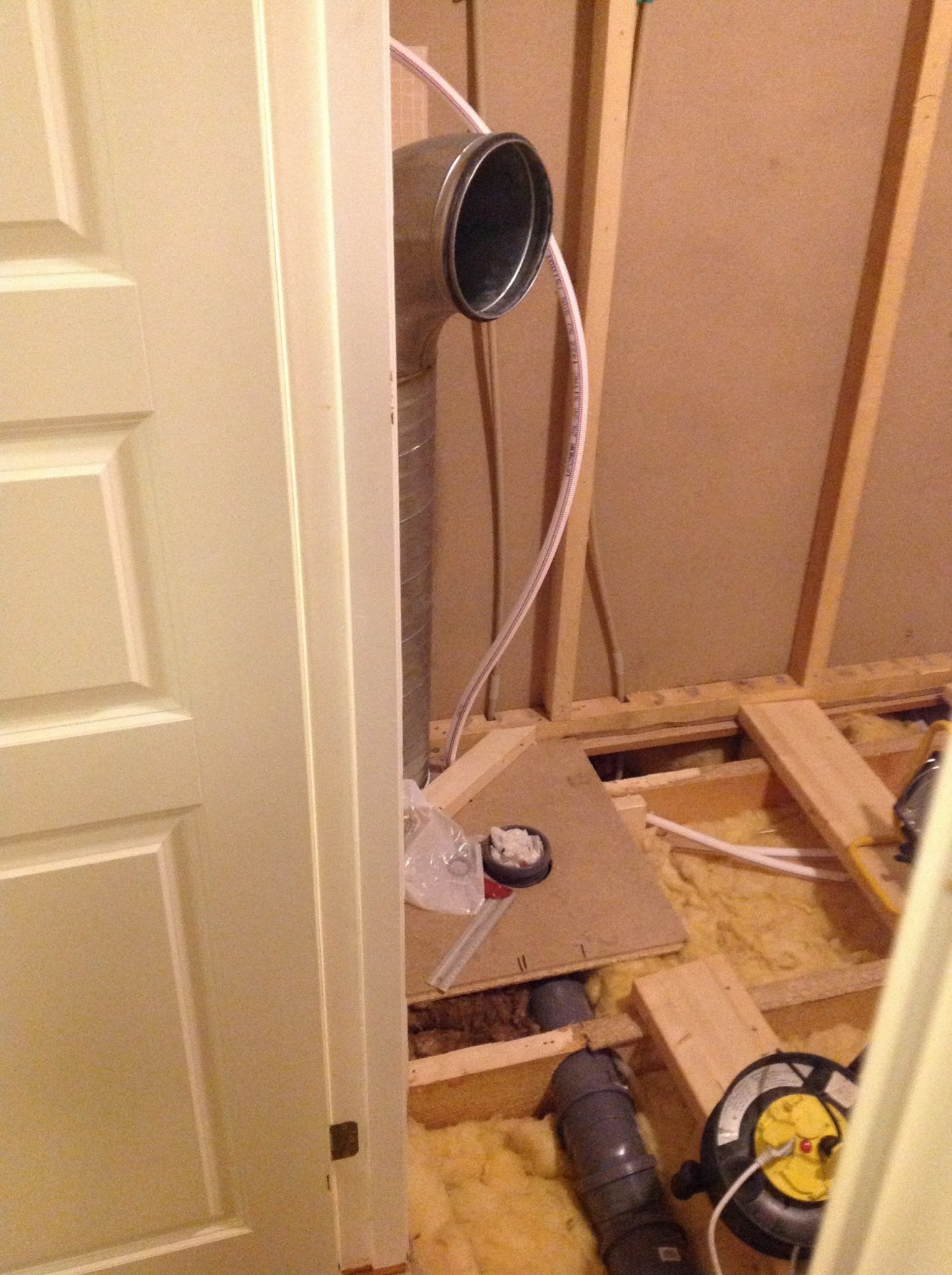

Du missförstår Kristina. Duschen är 100x100 så brunnen blir ju i duschen. Och brunnen runt 65x65 från väggen.
Skulle väl inte vara några problem att lägga fallet längre ut från väggen. Blir bara lite mer att handspackla. 😅
De kanske du redan vet, men de är bra att stötta själva avloppsbrunnen med någon extraregel innan man lägger på golvskivorna.
Även om fru Ramnemark inte vill stå på brunnen så finns de säkert andra som står/går på den. 😀 aldrig fel med förstärkningar!
Men då är det ju inga konstigheter :thumbup:
En sån där lång golvbrunn då, som går längs bakre väggen? :)

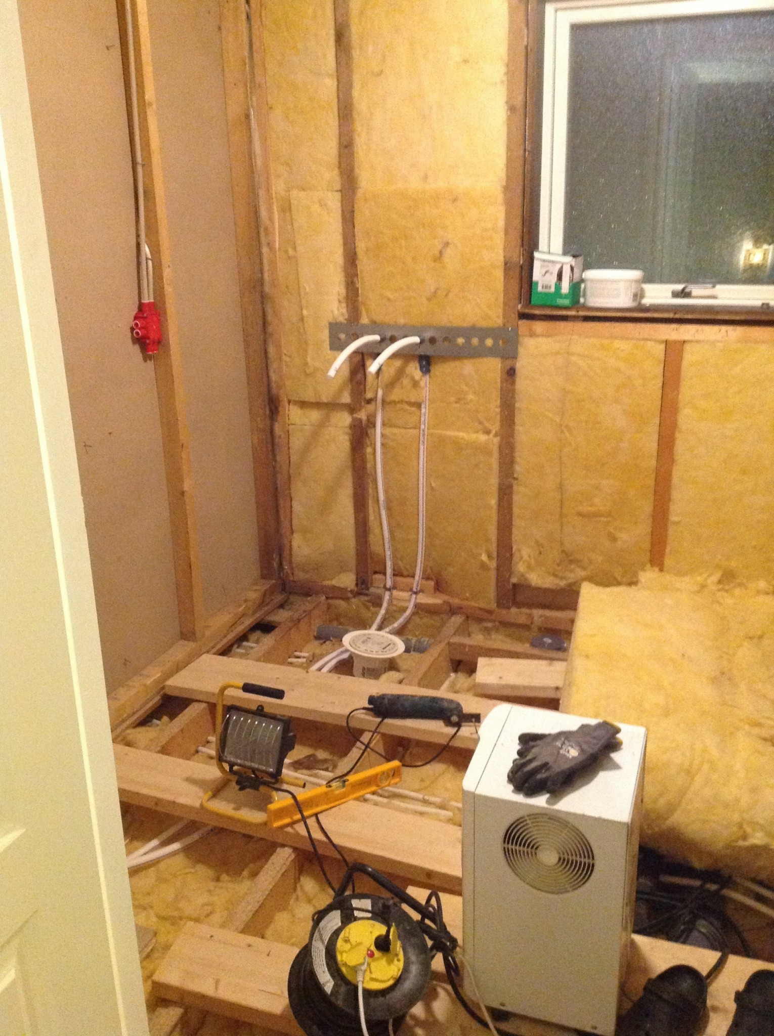

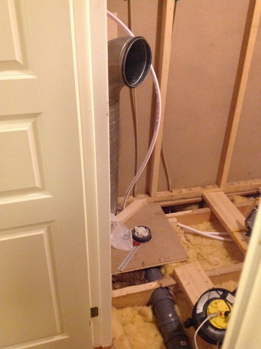

Det blev en vanlig jafo brunn :)
Idag har Rörläggar-Robban varit här och dragit om rören i badrummet.
Vi drog nya pex-slangar till duschen och toaletten.
Efter han stack så monterade jag tillbaka taket i gäst-wcn så vi kan få rent och städat där :)
Om jag får ventilationsprylarna imorgon så kan jag börja lägg golvspån.

Annars har jag satt upp lite reglar idag och lagt tillbaka all isolering efter att rörläggaren drog om avloppet. Imorgon kommer kompisen och hjälper mig flytta fönstret och sätta upp den nya karmen till badrumsdörren :).

Idag har jag penslat reglarna som var i duschhörnan med Boracol. Det var lite mögelfläckar efter den mysiga spånskivan som var där. Slängde även isoleringen som var i duschhörnan eftersom den luktade lite illa.
Imorgon kommer snickaren så vi kan flytta fönstret.
