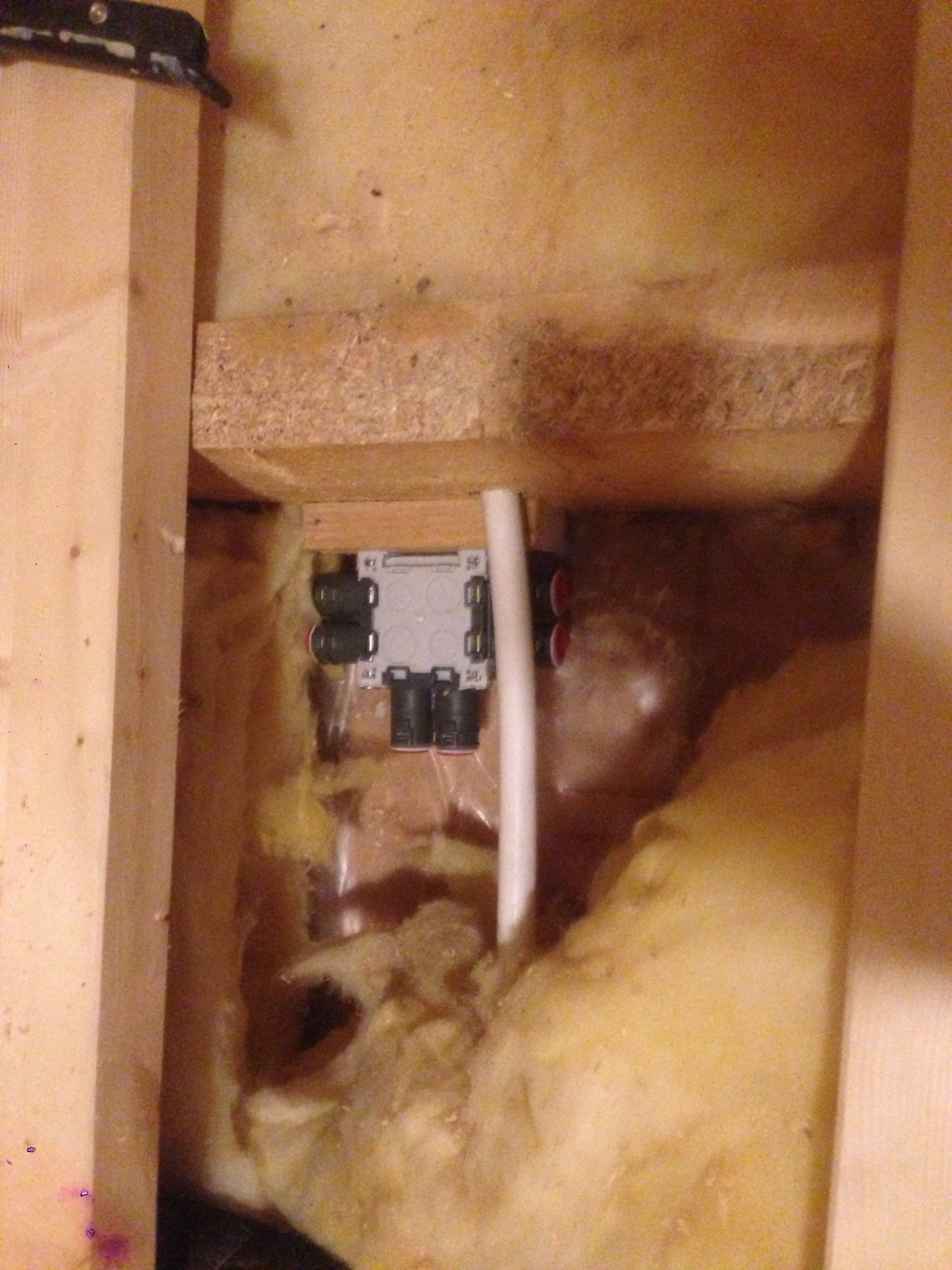

Idag har det hänt lite :)
Började med att byta ut de gamla eldosorna till nya och sätta ihop dem så de passar i kombibram.
Efter det sågade jag bort den gamla bjälken (huset har inte rasat än :) ) och sågade upp hålet till tvättnedkastet. Sedan kapade jag ner ventilationsröret i rätt längd och satte dit.
Jag han även med att montera lite nya dosor till brytare och termostat :)

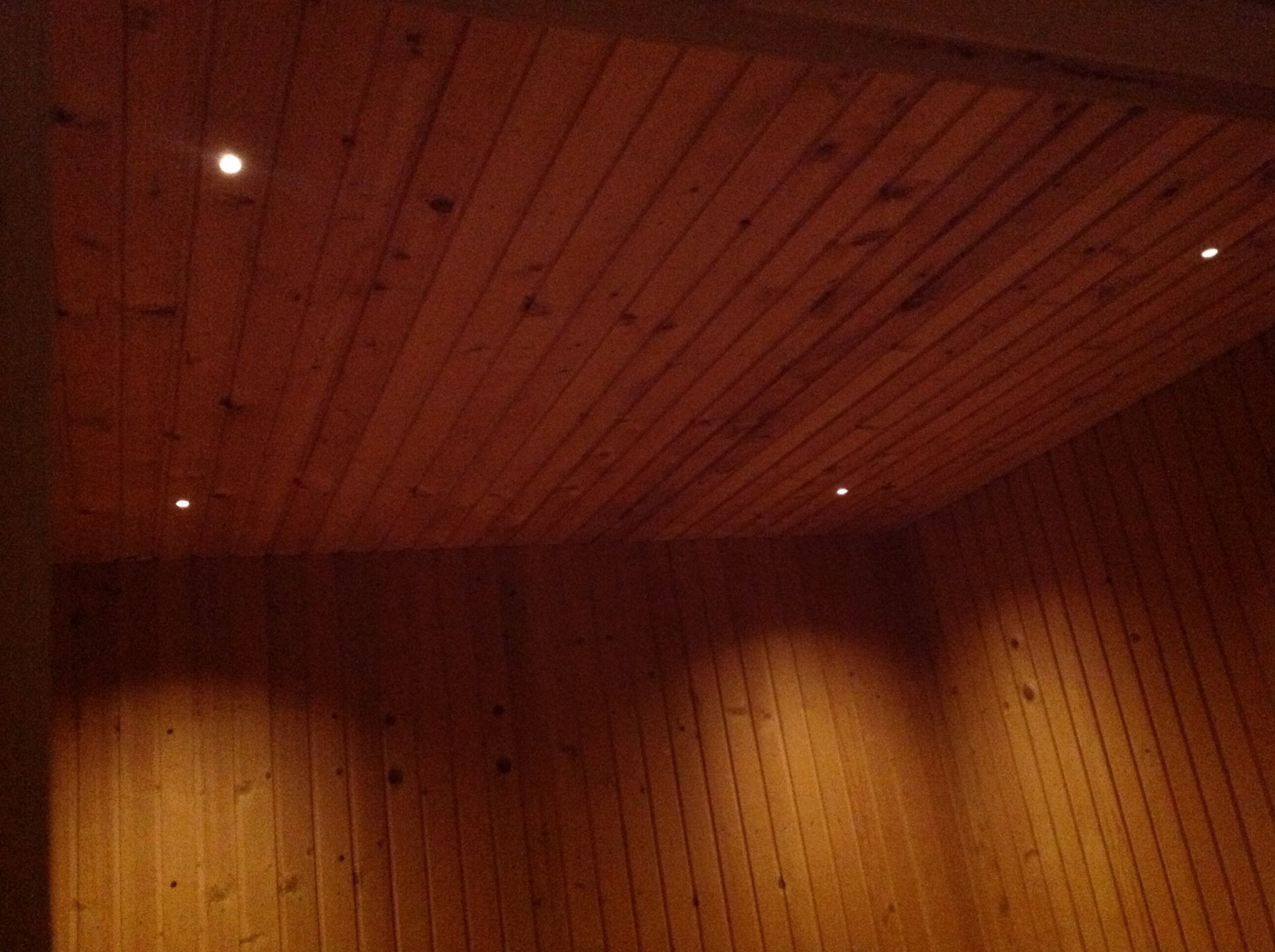

Det har hänt lite idag men knappt värt att fota. Har borrat hål och satt dosor för spottarna som skall vara i bastun. Det blir nog klart imorgon :).
Eftersom led-spottarna bara behöver 5cm luft (5mm ovanför spotten) så har jag satt vanliga apparatdosor över. Kanske inte helt perfekt men det funkar
Har även beställt T-röret till tvättnedkastet och lite andra ventilationsgrejjer så jag kan få in röret från duschen i källaren in i väggen :)

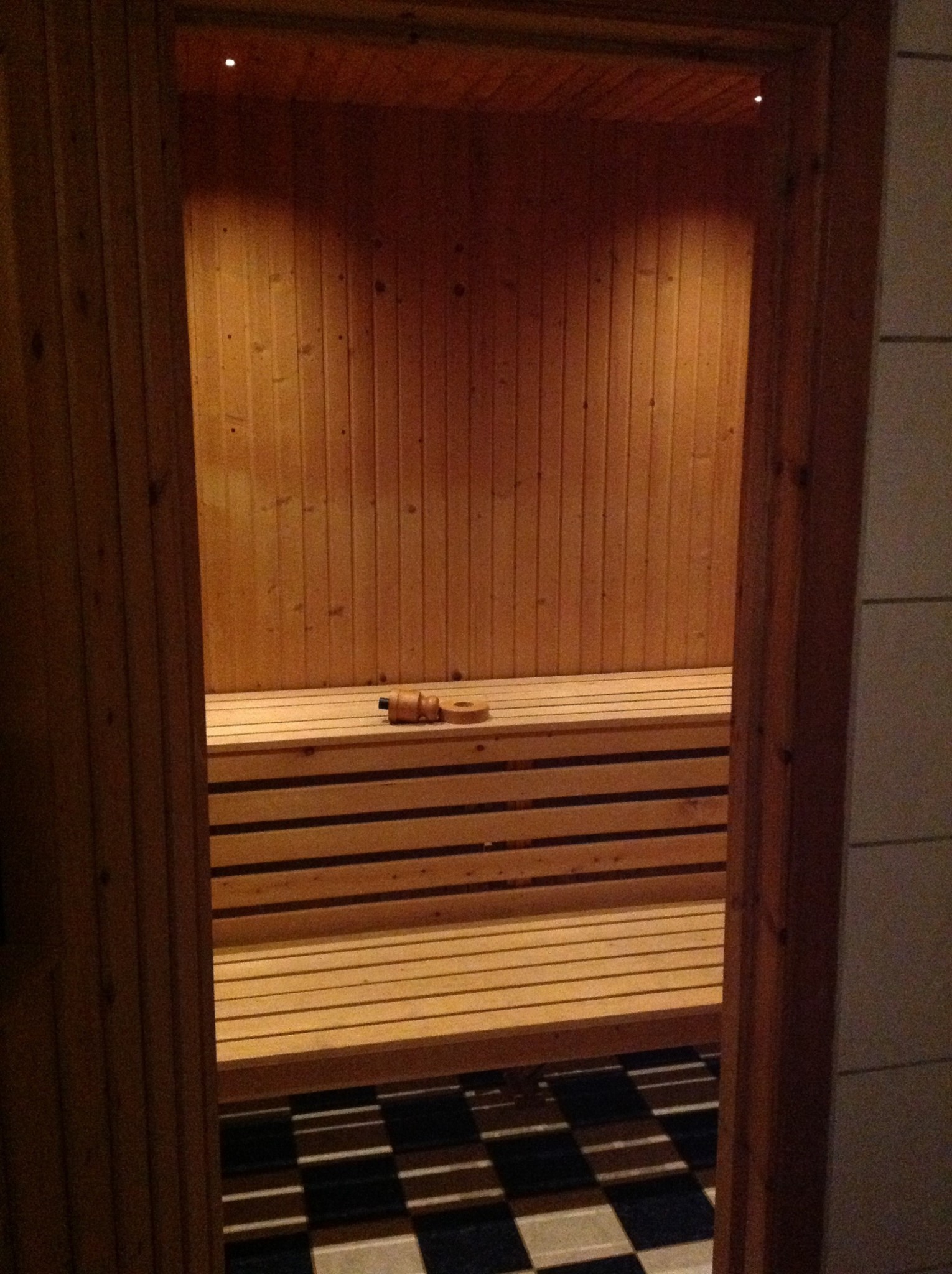

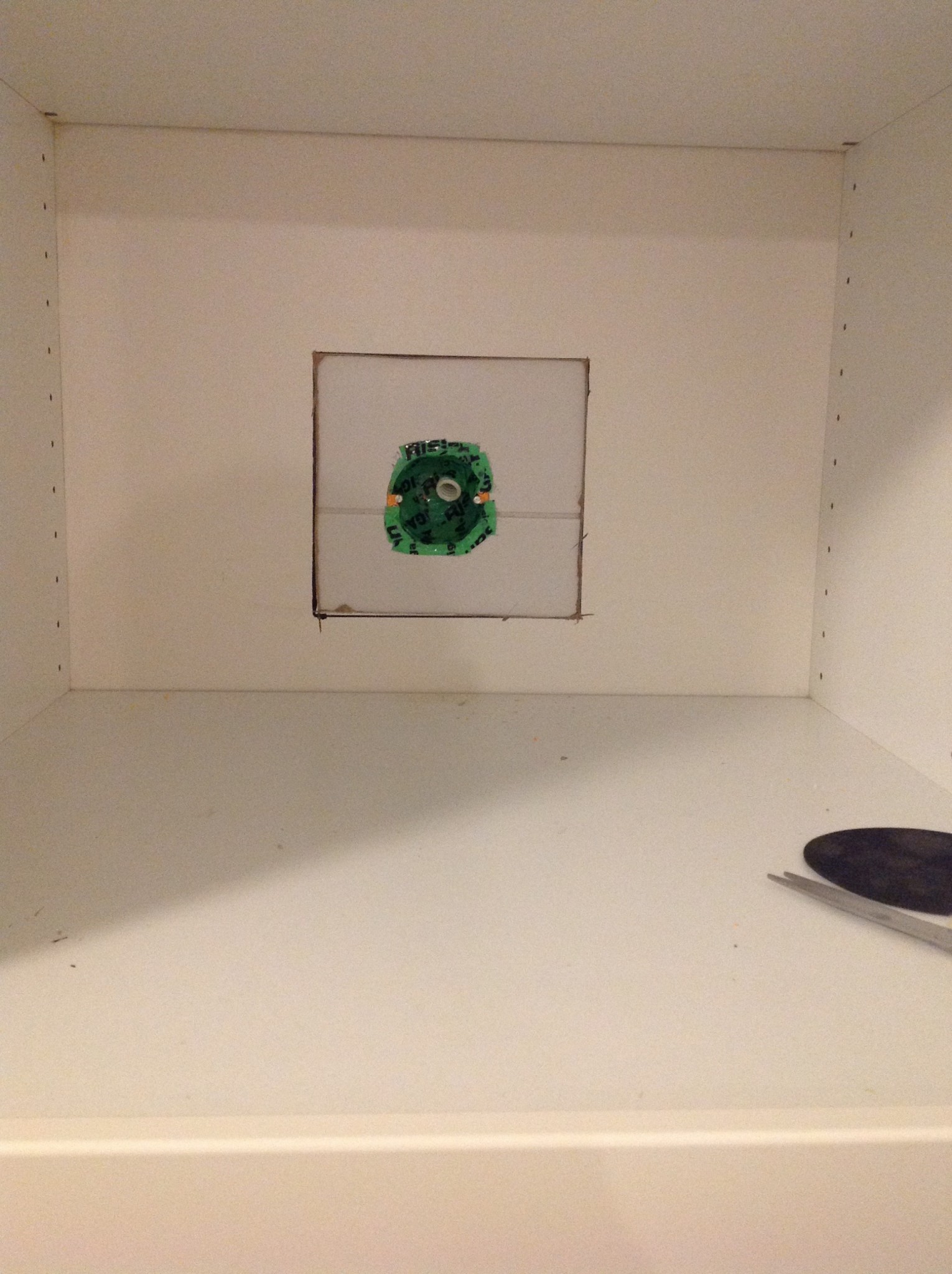

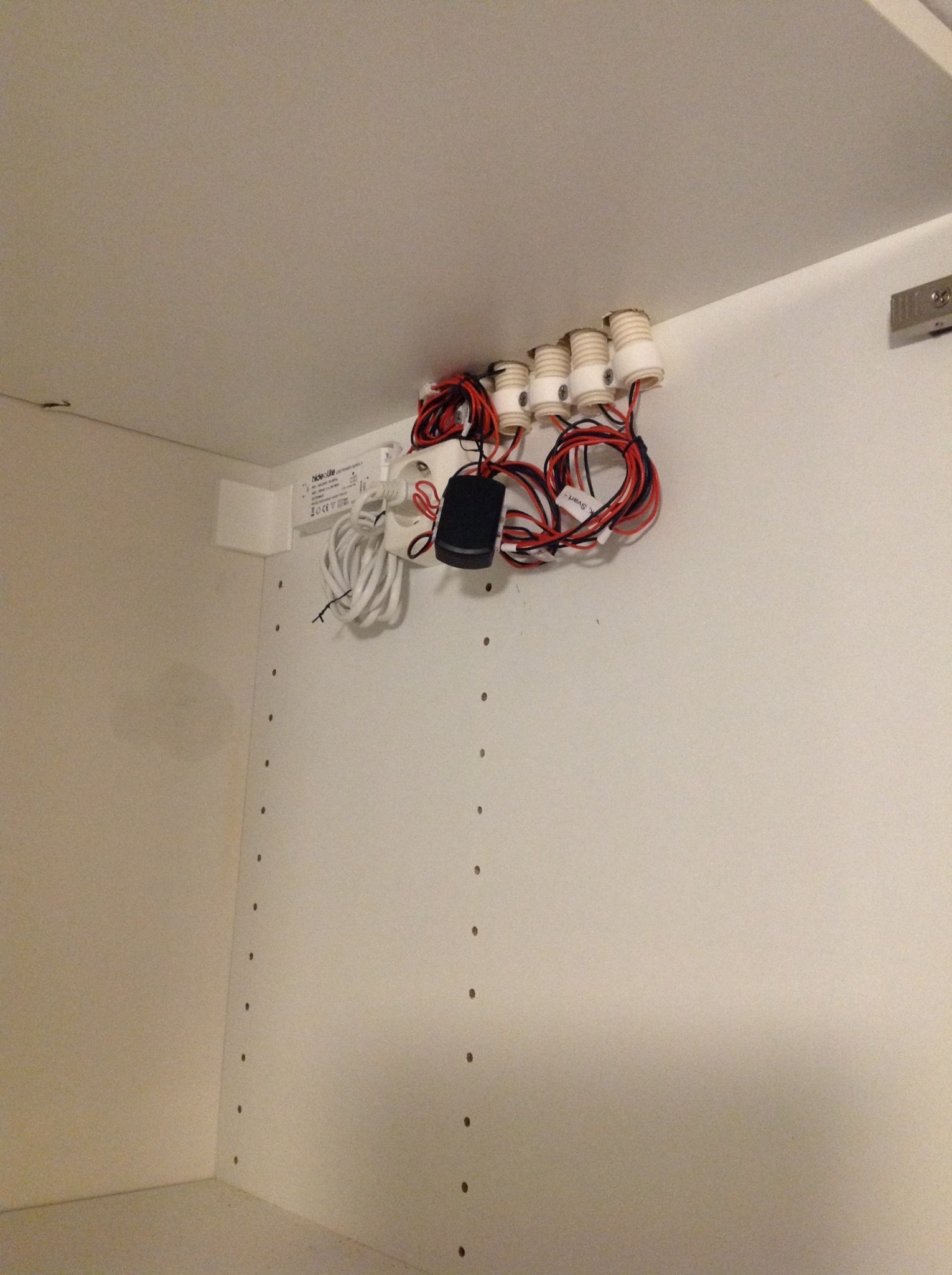

Idag har jag fixat spottarna i bastun och fiskat ner ett vägguttag till frysen i tvättstugan.
Jag tror jag har hittat vilken ikea modell det är på skåpen i tvättstugan med.
Får såga sönder ett helskåp och bygga om det till ett överskåp istället.
Skåpsluckorna verkar heta Veddinge iallafall :)
