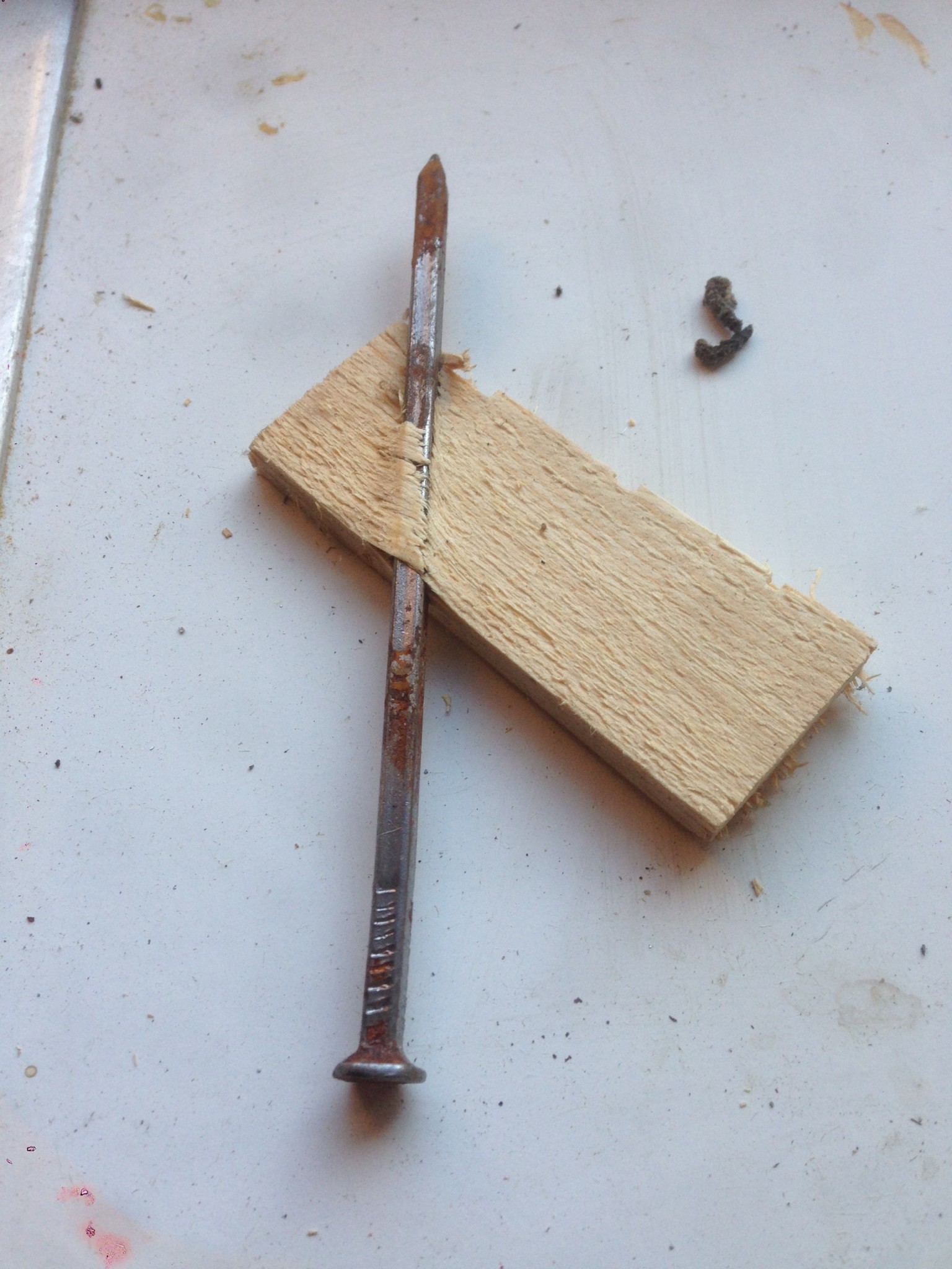

Snickarna som satte in gamla fönstret verkar vara grymma på att spika.
Att den inte sprack......

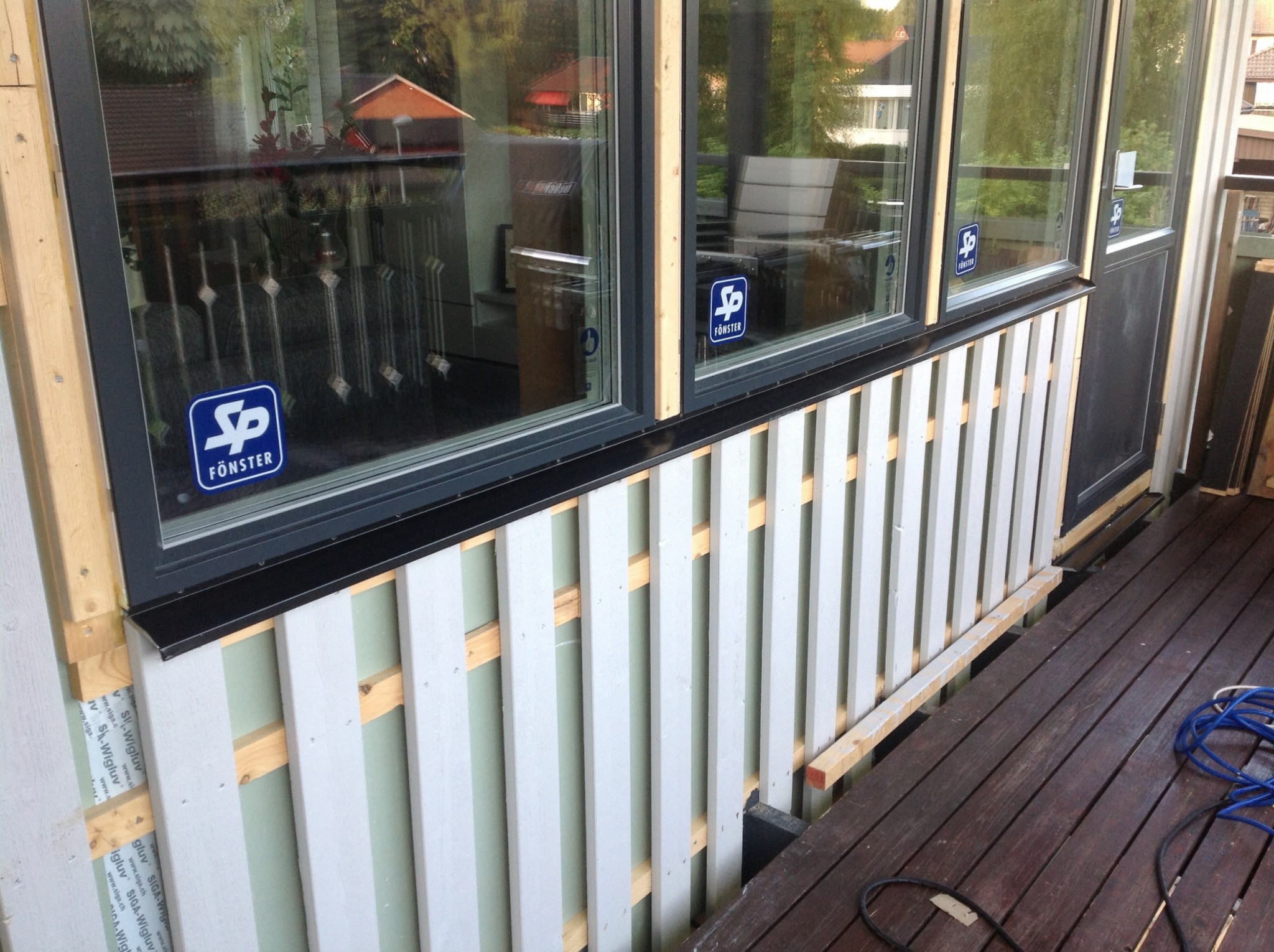

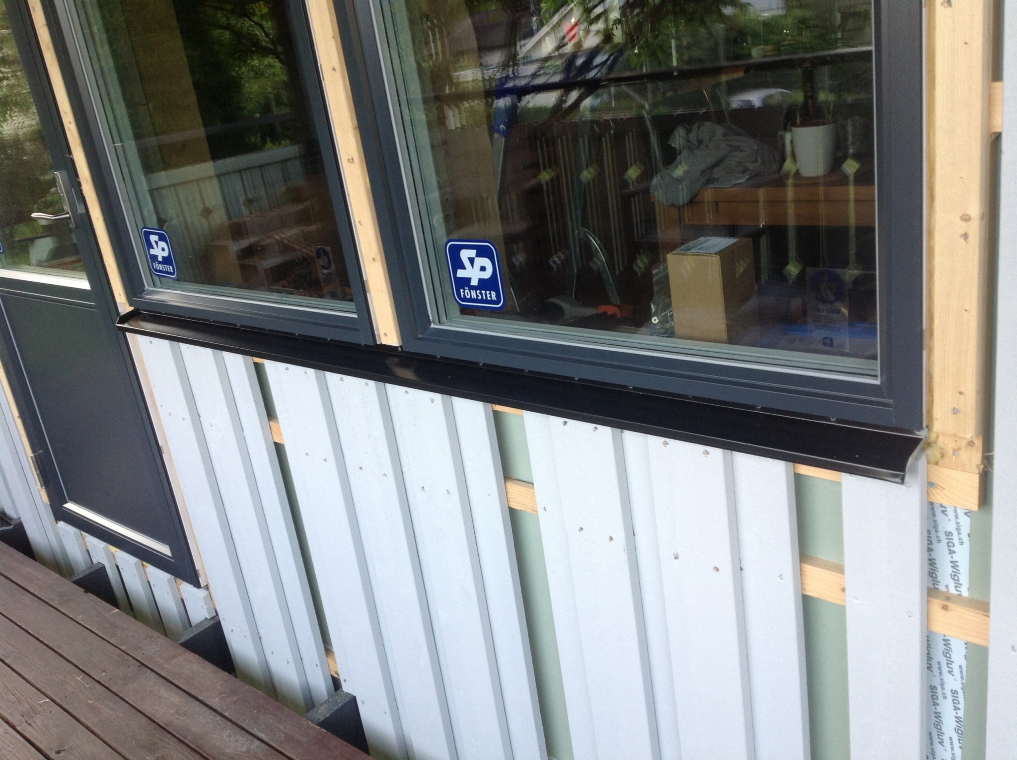

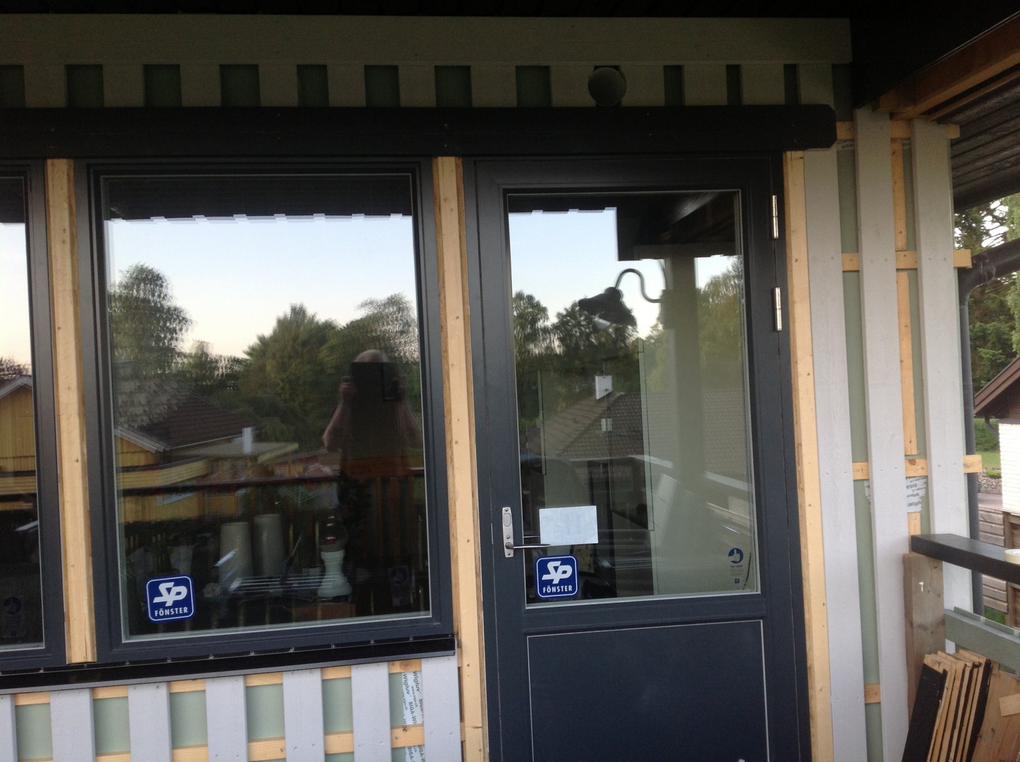

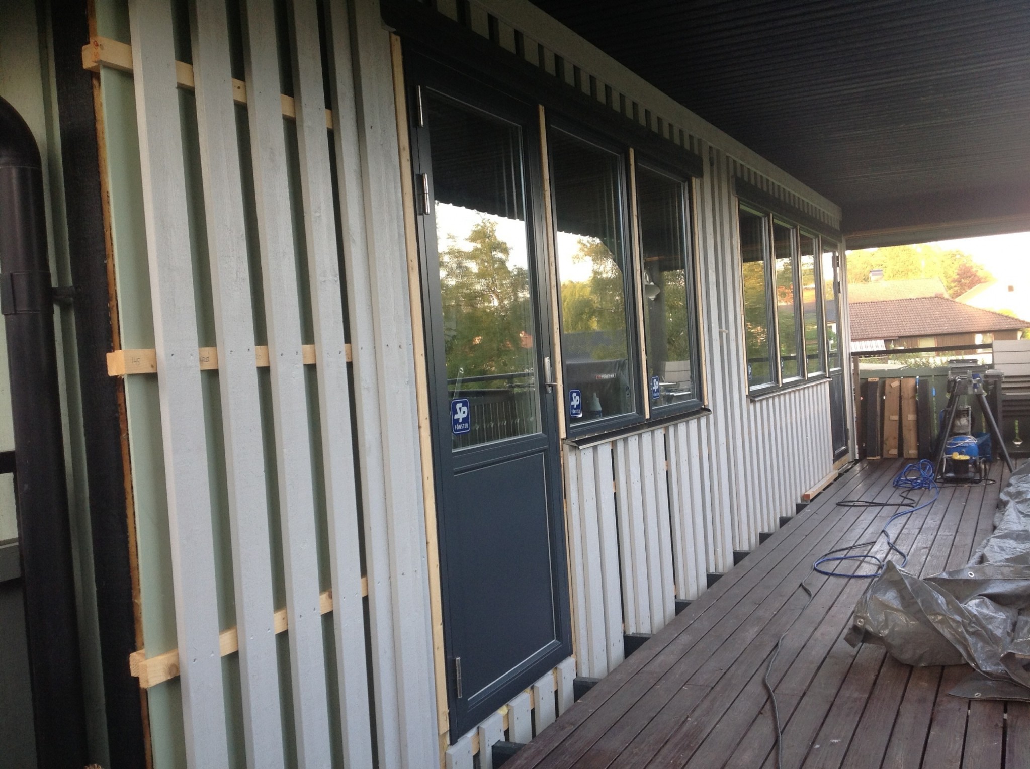

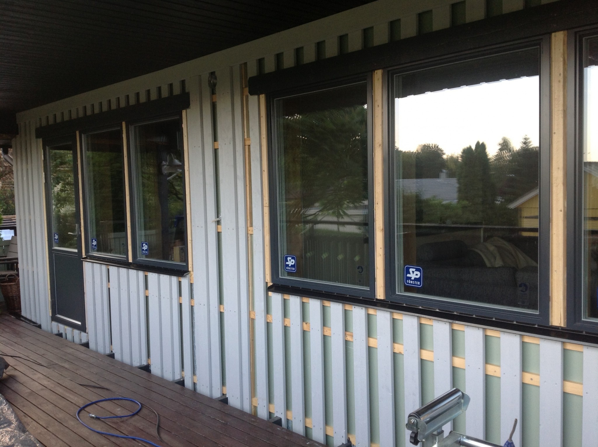

Jag hann få upp lite av nästa lagret panel och lite fönsterfoder och bleck innan jag åkte.
Jag fick skarva två bleck under de tre fönstren då längsta blecken jag hittade var 2m och jag behövde 2,7m.
Klippte ut och bockade så blecken passade i varandra och tätade med svart utomhusfog.
Tyvärr var spåret man sätter blecken i på altandörrarna av aluminium och jag hade bara bleckspik så det får vänta tills jag kommer hem och kan köpa bleckskruv :(
Såhär såg det ut när jag åkte hemifrån
Snigla och 3 till
D
såg ingen skarv :thumbup:
Då fick skarven godkänt då ;)
Riddarn 115
Jag ska faktiskt inte ta åt mig äran för fönsterblecken. Det är polaren som hjälpte mig att sätta in fönstren (snickare) som klippte till och bockade dem. Jag har bara spikat dit dem :o
Men spikningen ger väl slutfinishen eller?

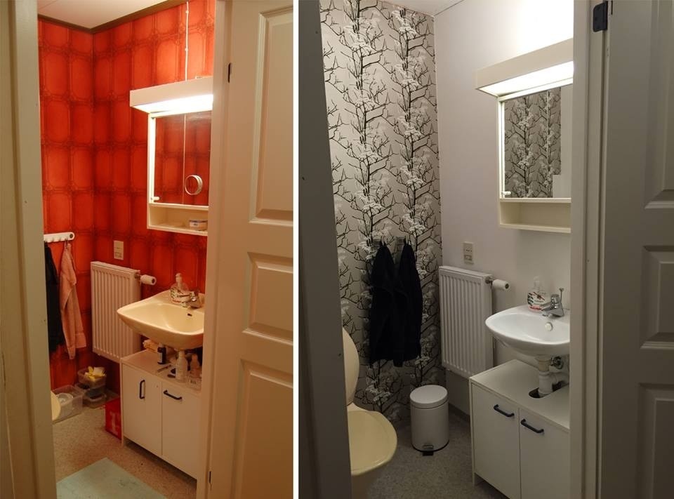

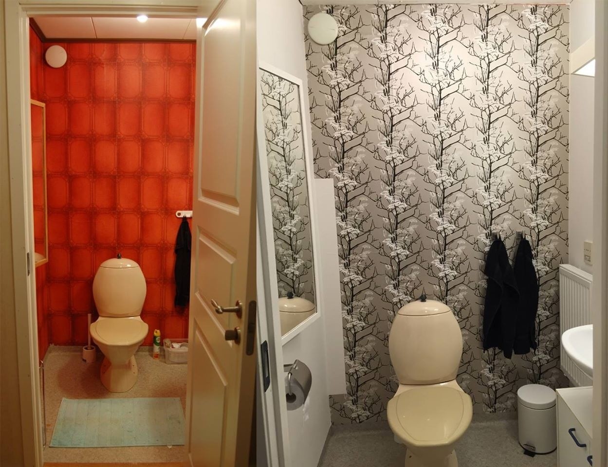

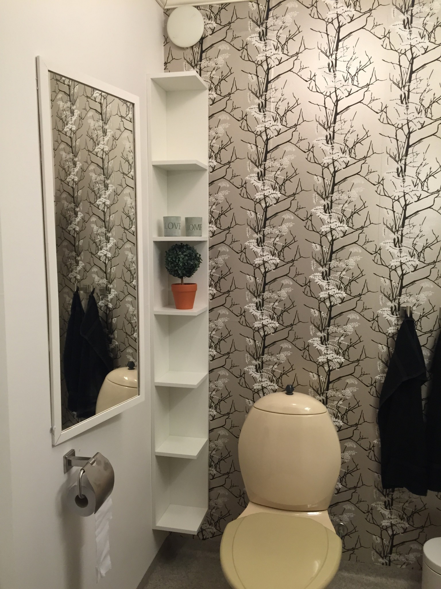

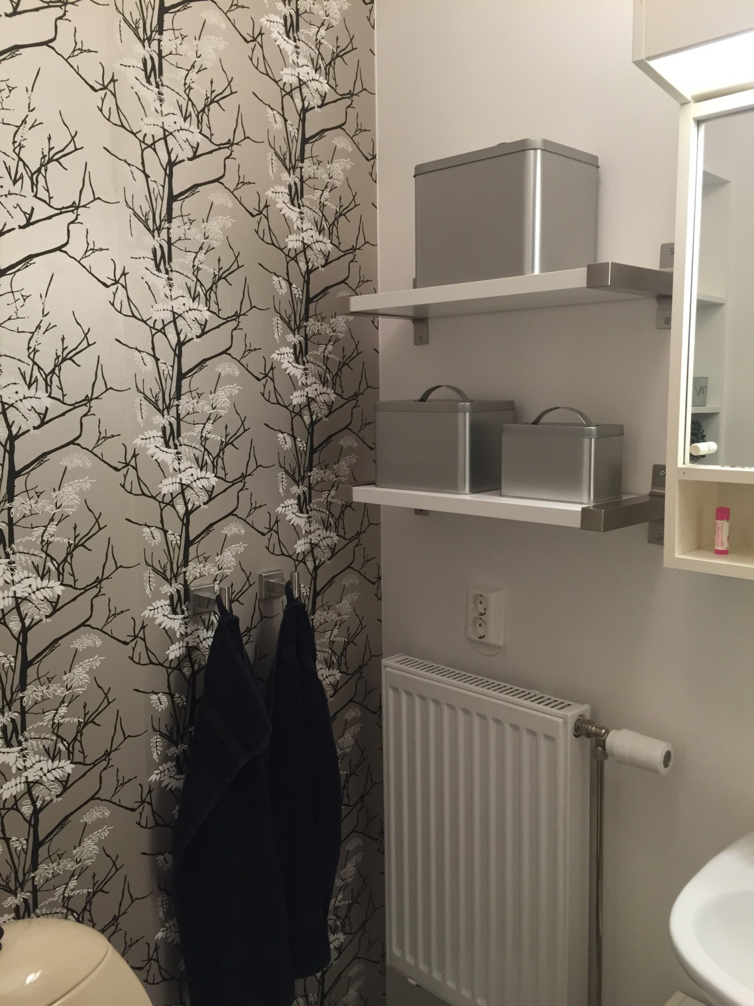

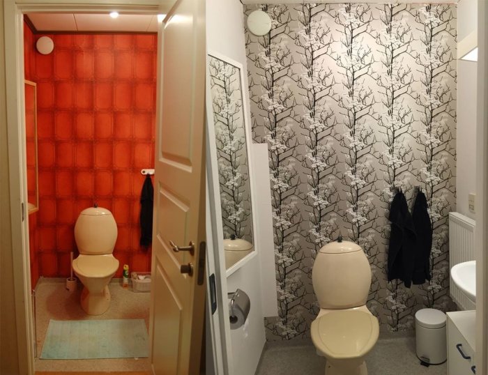

Medan jag var iväg och jobbade fick fru Ramnemark för sig att göra om gäst-toaletten och få den lite trevligare. Sen skall renoveras om 3 år men en budget-makeover blev det.
Jag är riktigt stolt över henne :thumbup:
anno2069 och 14 till
Hur budget-rustade ni golvet på gammel-toan? Färg? matta över? syns klent på bilderna.
Bytte hon handfatet själv? Duktigt.
Det är samma matta som är rengjord :)
Hon fick lite hjälp av sin far med handfatet :)
Handfatet är köpt på biltema :)
Total kostad blev 1500kr, varav Ikea hyllor 800kr :)
iSnobben
Satsuki
Fascinerade hur ljust och stort det blev, ett riktigt bra exempel på hur väggarnas färg påverkar vår rumsuppfattning.
Vad är det för tapet på fondväggen, den var riktigt snygg!
Den köptes på K-Rauta för 2 år sedan när vi skulle fixa till dörren till pannrummet :)
Tjusigt värre, enda som behövs bytas vid riktiga renoveringen är wc-stolen :D
