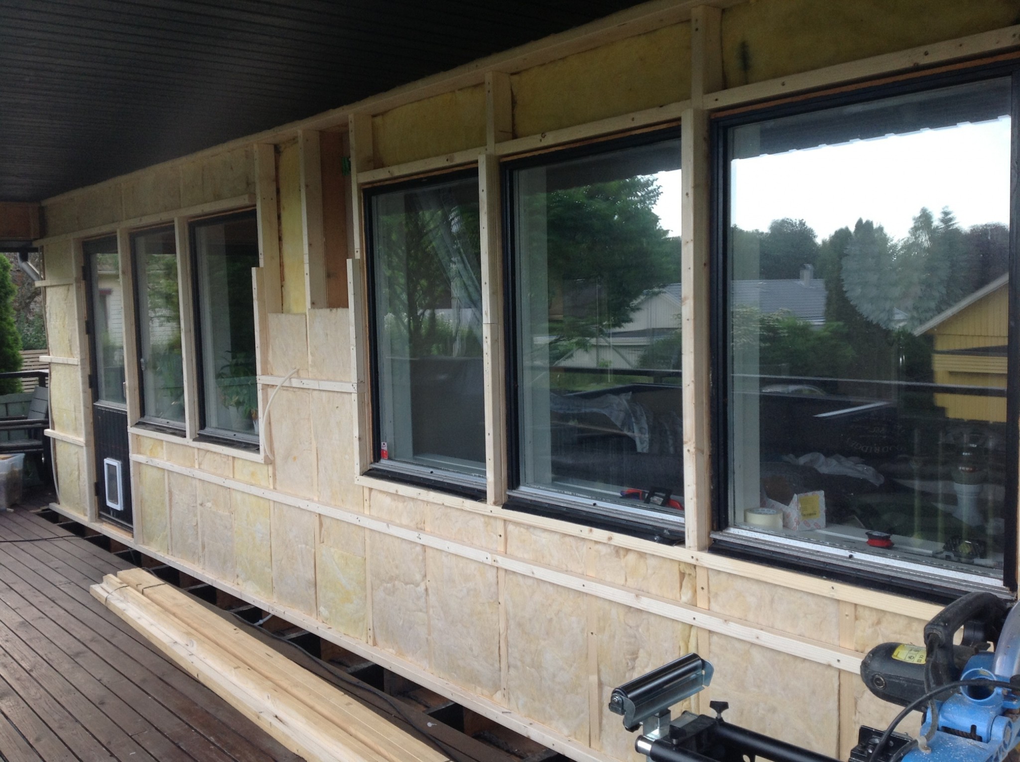

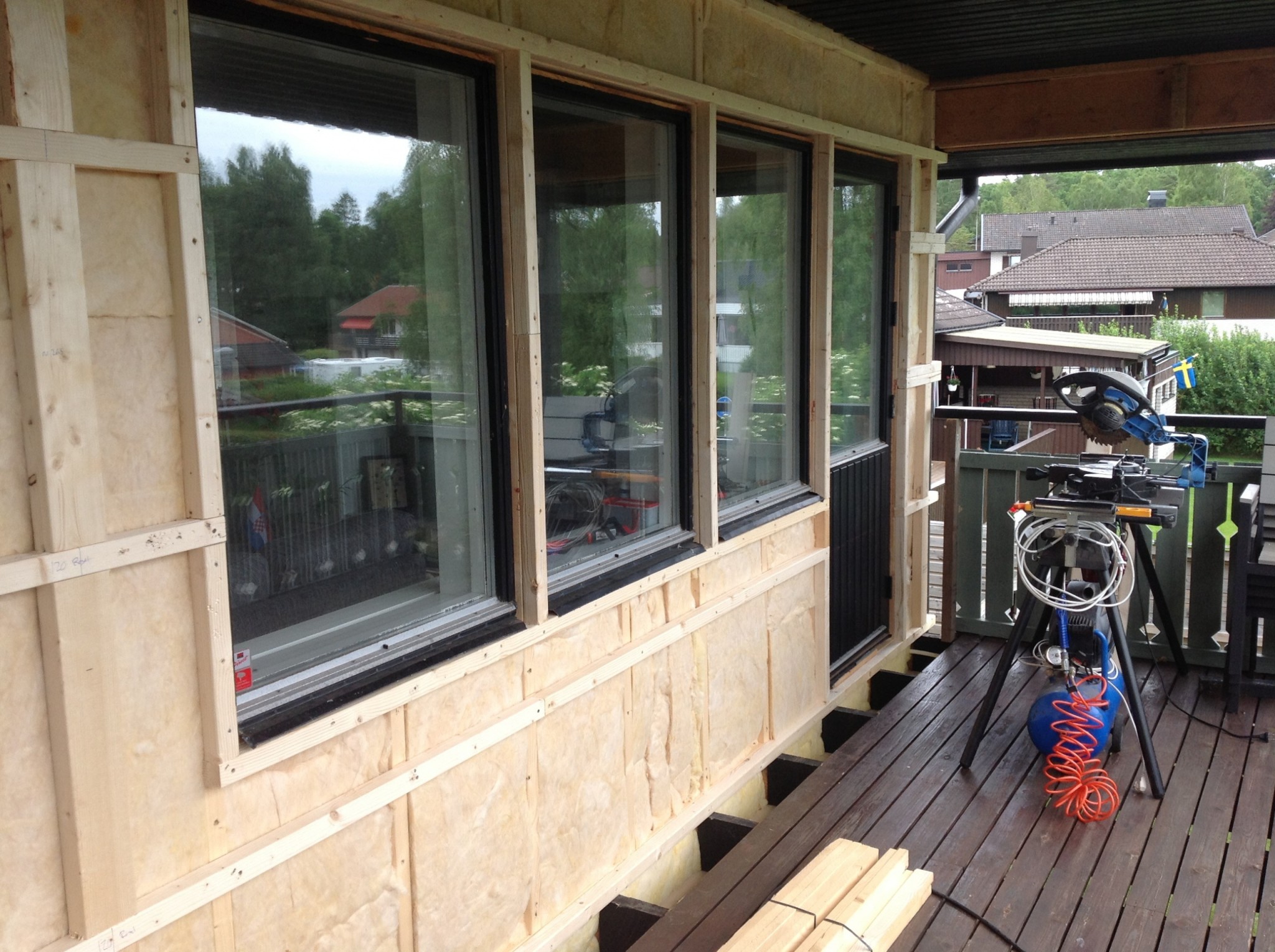

johel572 skrev:

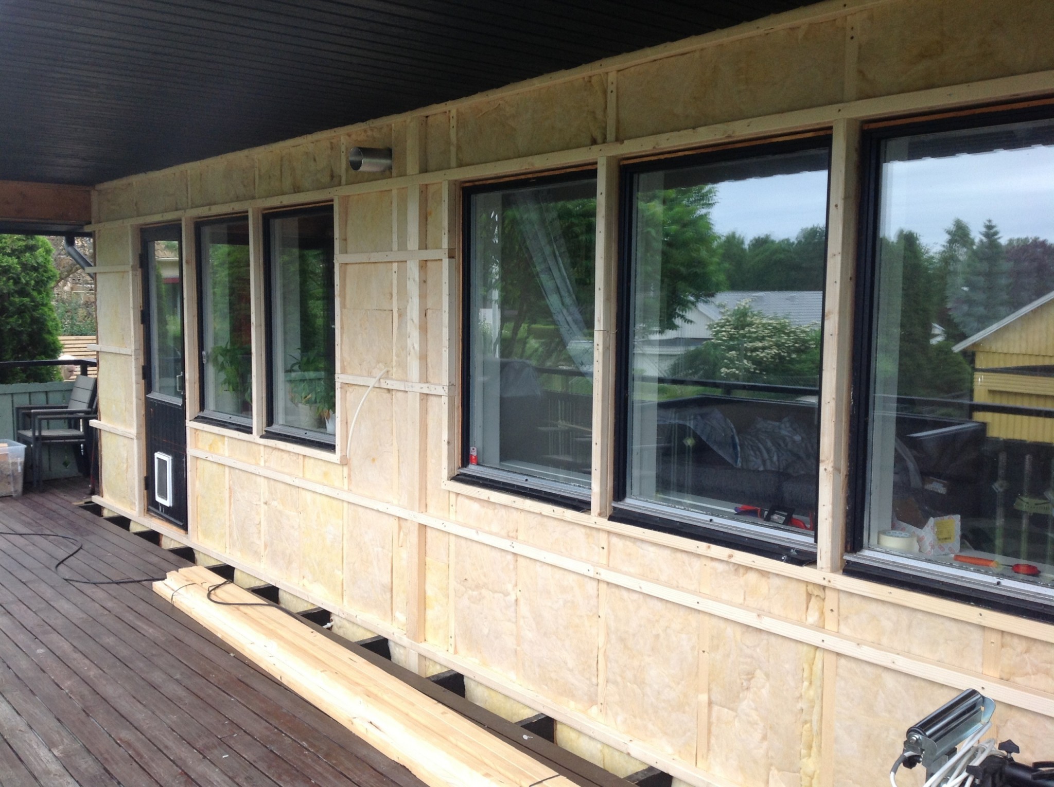

Skulle du inte byta fönster också eller har jag missat något? Kommer golvbjälkarna till altanen vara kvar? De ser ut att gå in i väggen?
Liggande 45:a, luftspalt och panel bygger väl typ 90mm till.
Jag ska byta fönster med ja.
Golvbjälkarna är kvar, de vilar på leca-grunden
Det bygger 114mm till. Väggen blir drygt 18cm tjockare

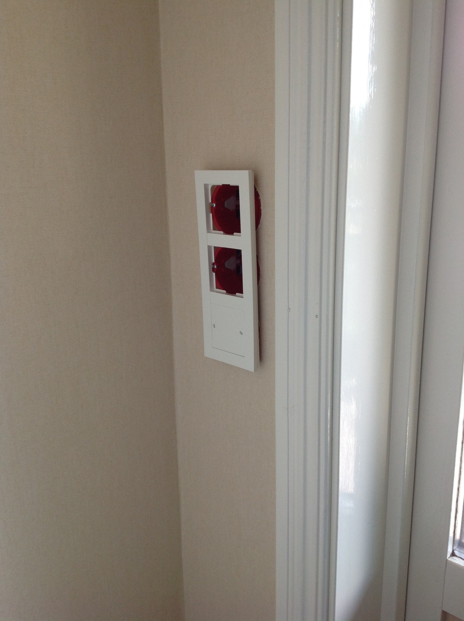

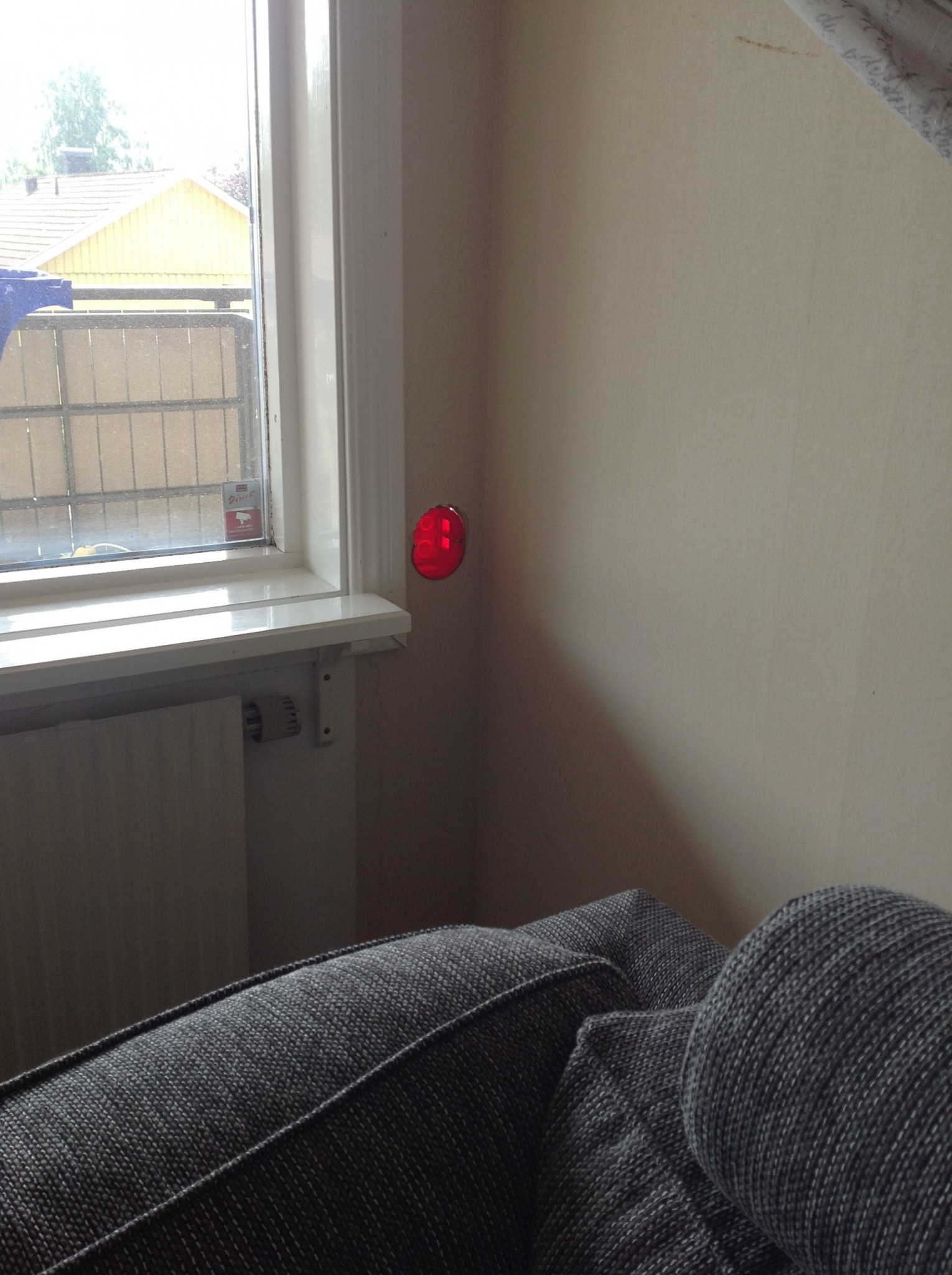

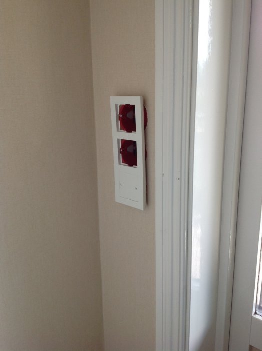

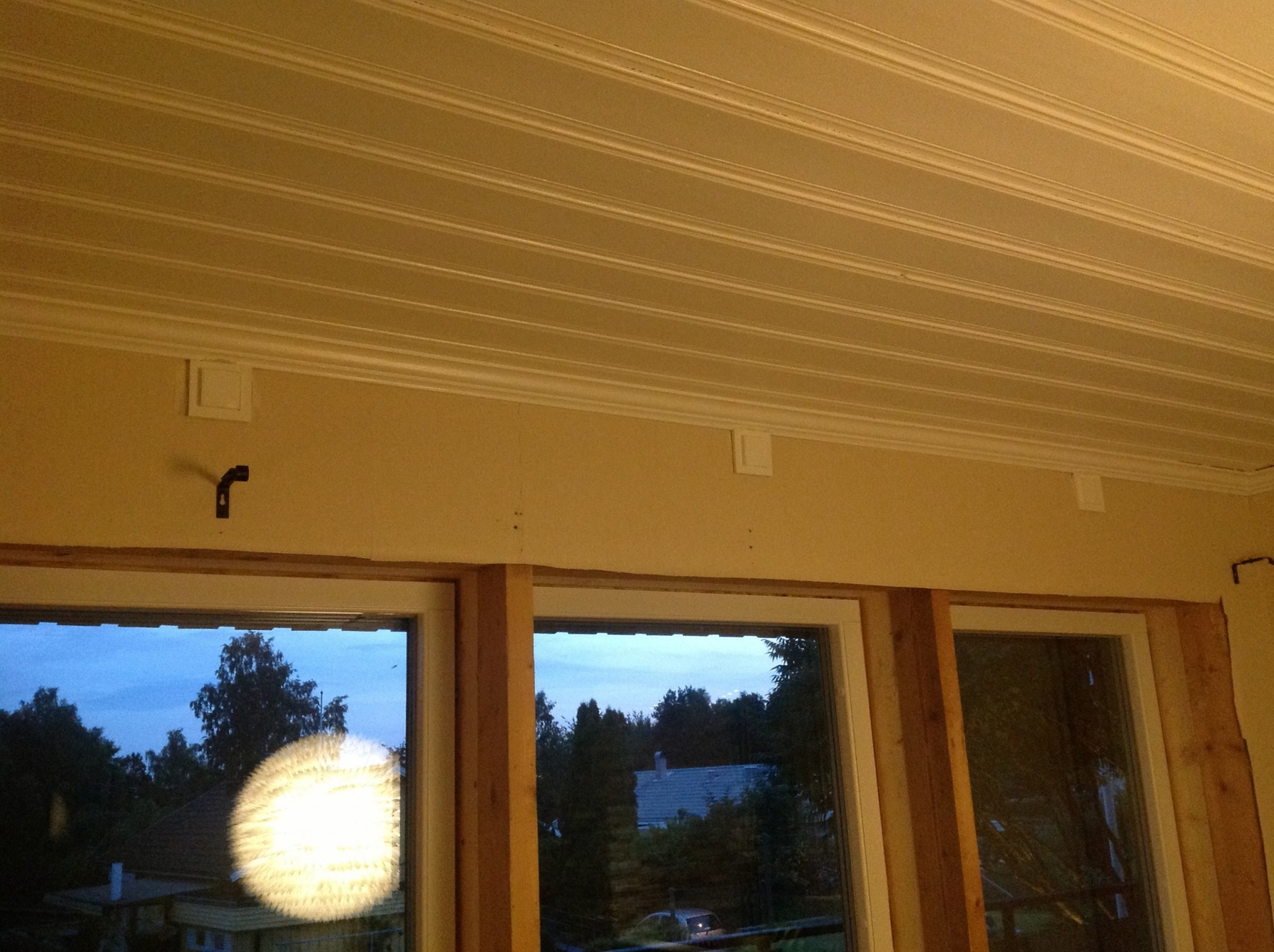

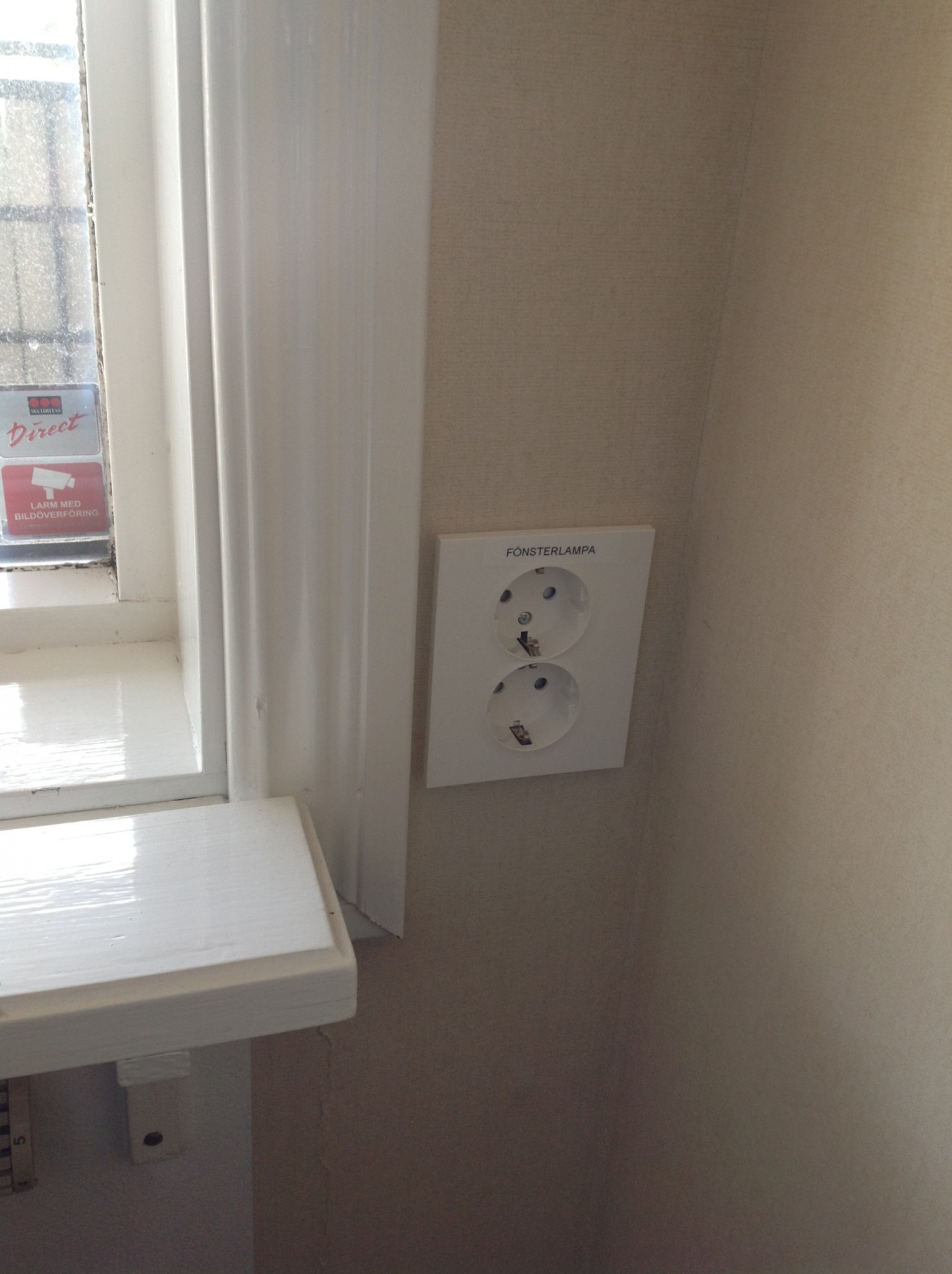

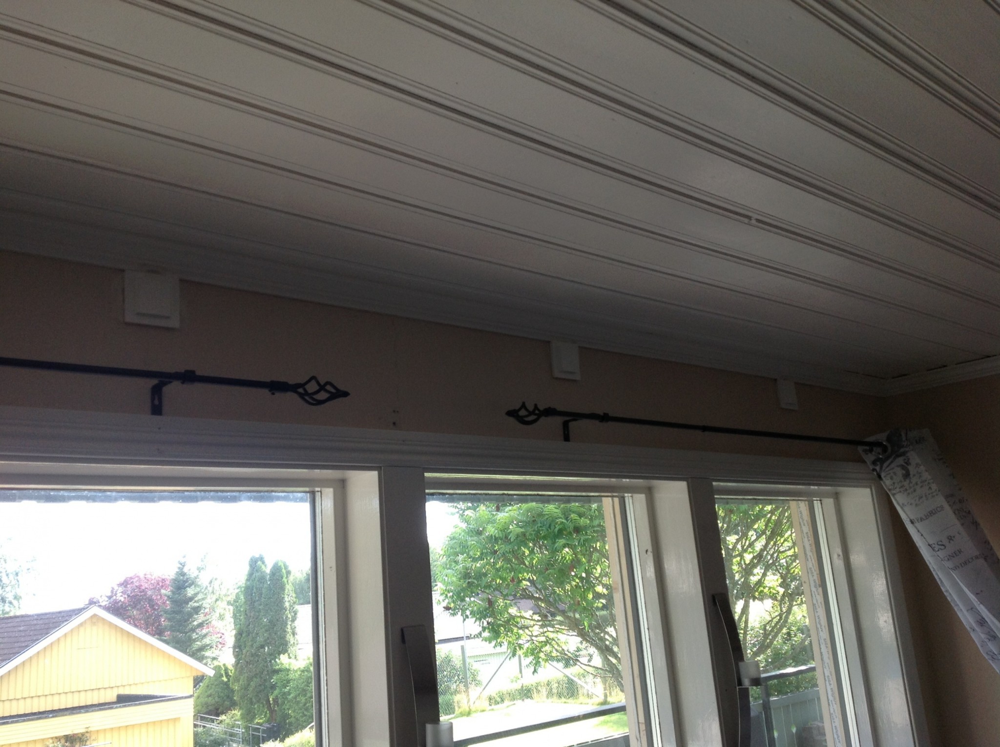

När ändå väggen var öppen så fixade jag till elen som jag vill ha den.
Jag flyttade ner lamp-uttagen som satt ovanför fönstren så listen passade in bättre
Sedan satte jag in boxar för lamp-uttag som kommer styras över z-wave

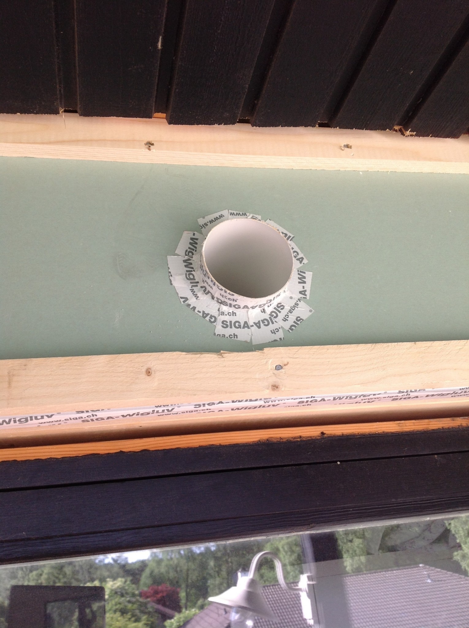

Sedan förberedde jag med boxar till uterummet som blir 2017

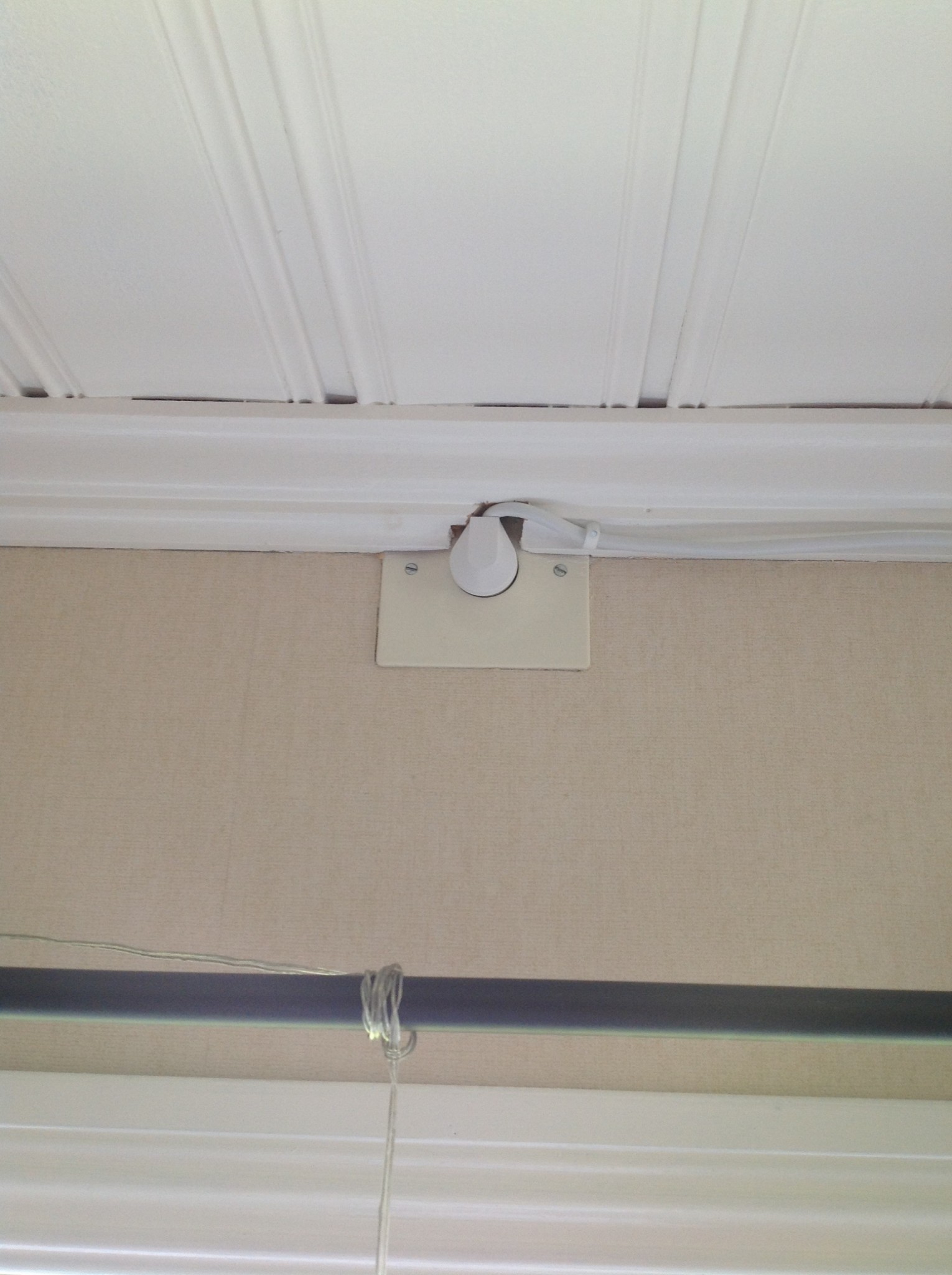

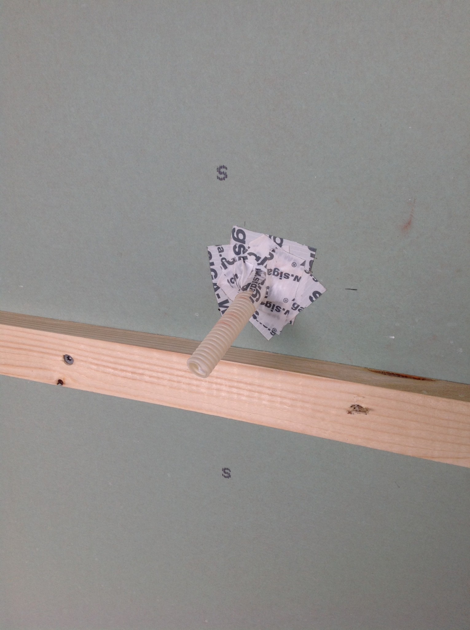

La även in ett rör så jag kan montera ett utanpåliggande uttag på en av bjälkarna så man inte behöver gå upp på altanen för att få ström i trädgården :)
Sista bilden skulle inte med :thumbdown:
Drog du elen bakom taklisten eller ner från vinden?
/David
Det beror på vad du menar? Till uterummet går det till vinden. Det andra är befintligt infällt i väggen. Bara flyttat och utökat

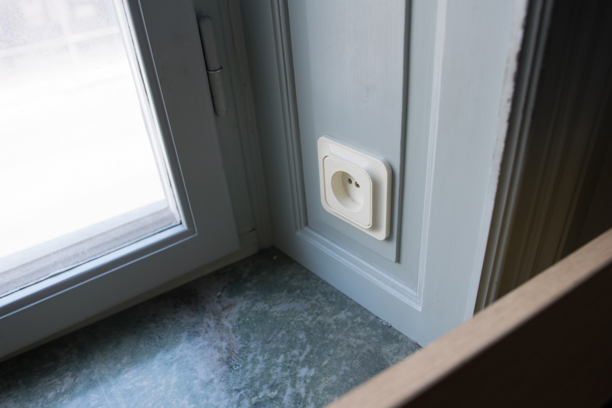

Lyx att redan ha infällt till varje fönster. Hemma saknar vi en del el. Ett rum saknar takuttag å vid fönsterna finns det inte mkt...
Ja han som byggde var väldigt bra. Där finns jord i nästan alla kopplingsdosor även om vägguttagen inte är jordade. Väldigt tacksamt nu när jag byter ut :)
D_a_g_g

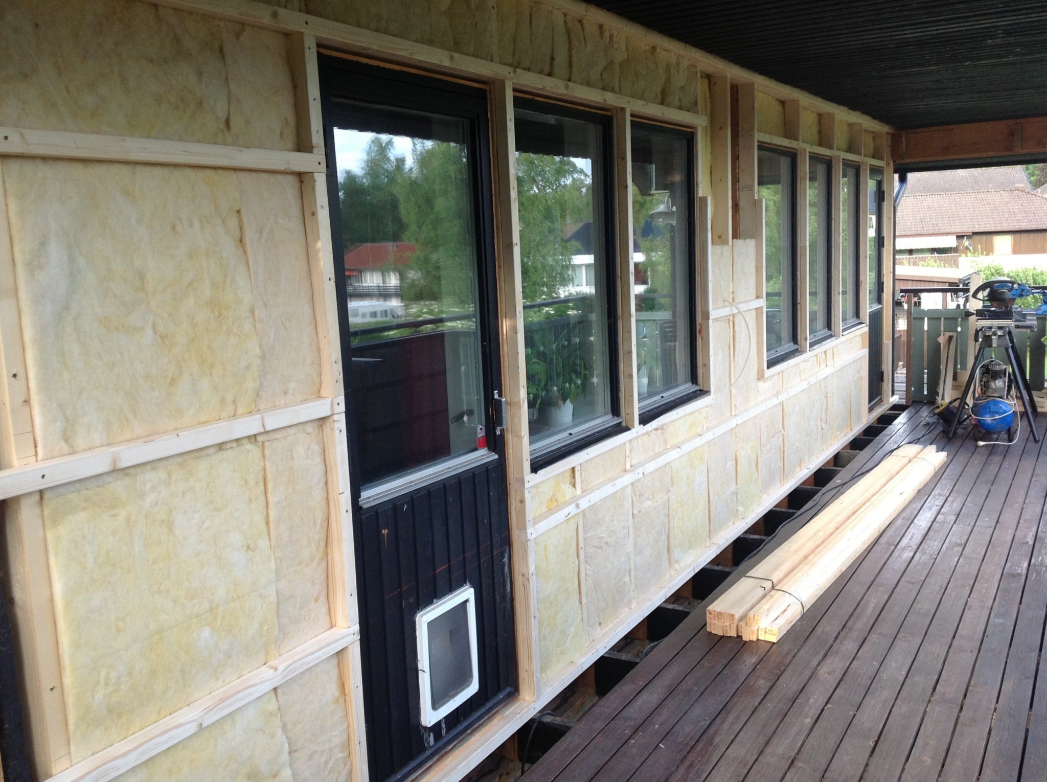

Då var isoleringen på plats och och de liggande reglarna.
iSnobben

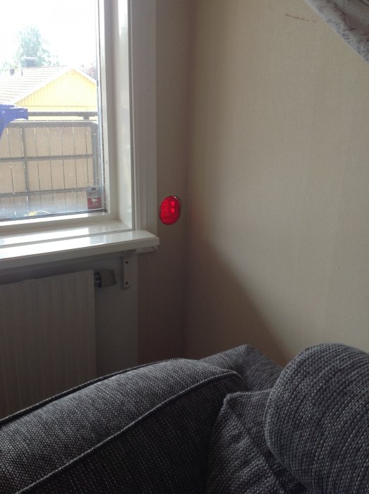

Det är bra med matning till julbelysning etc, vi valde att sätta den i fönsternischen

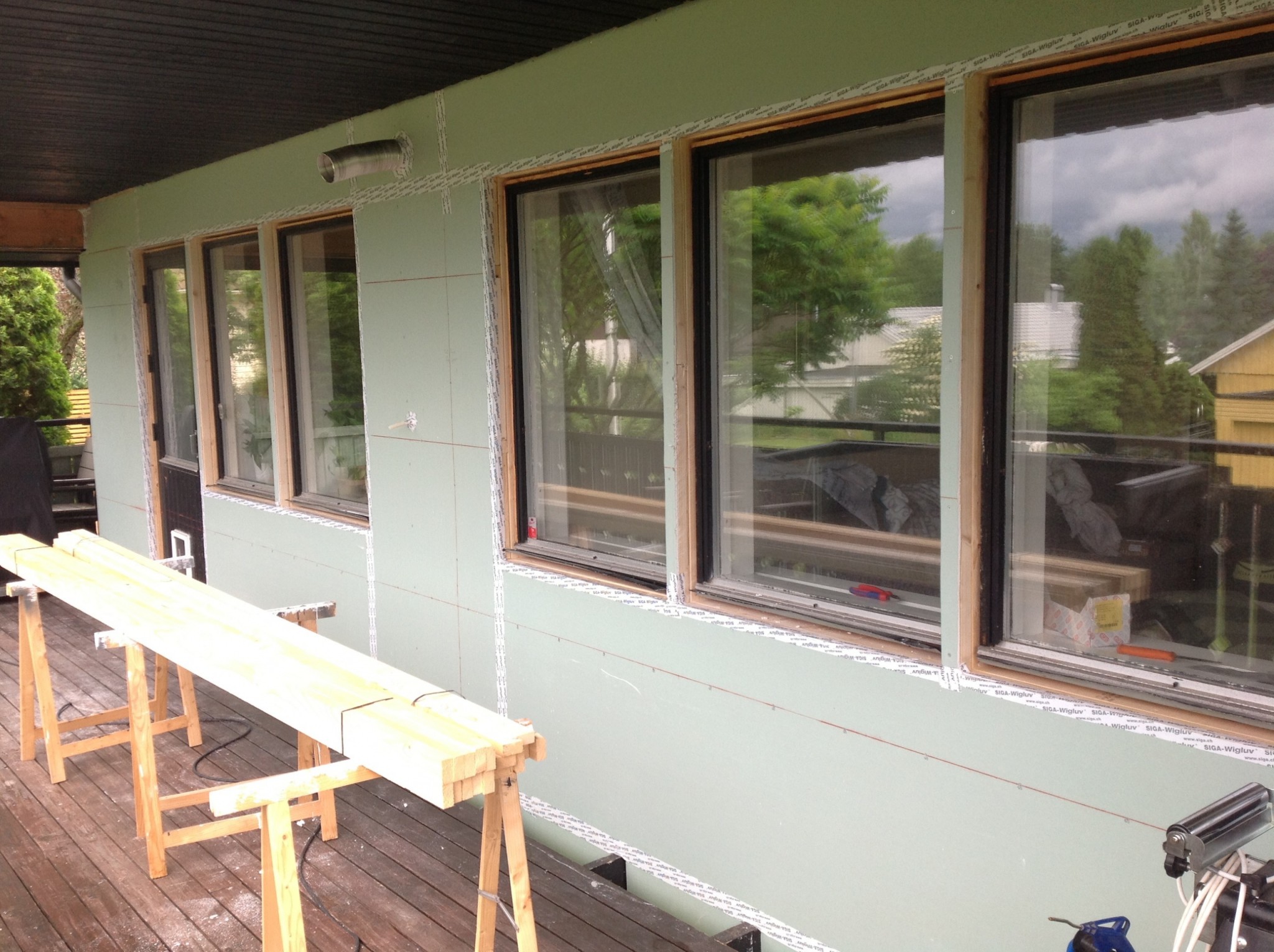

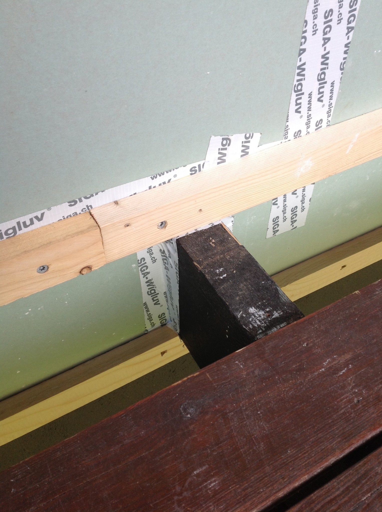

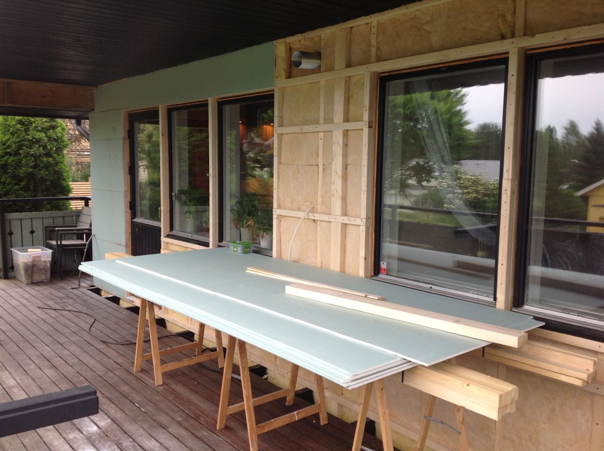

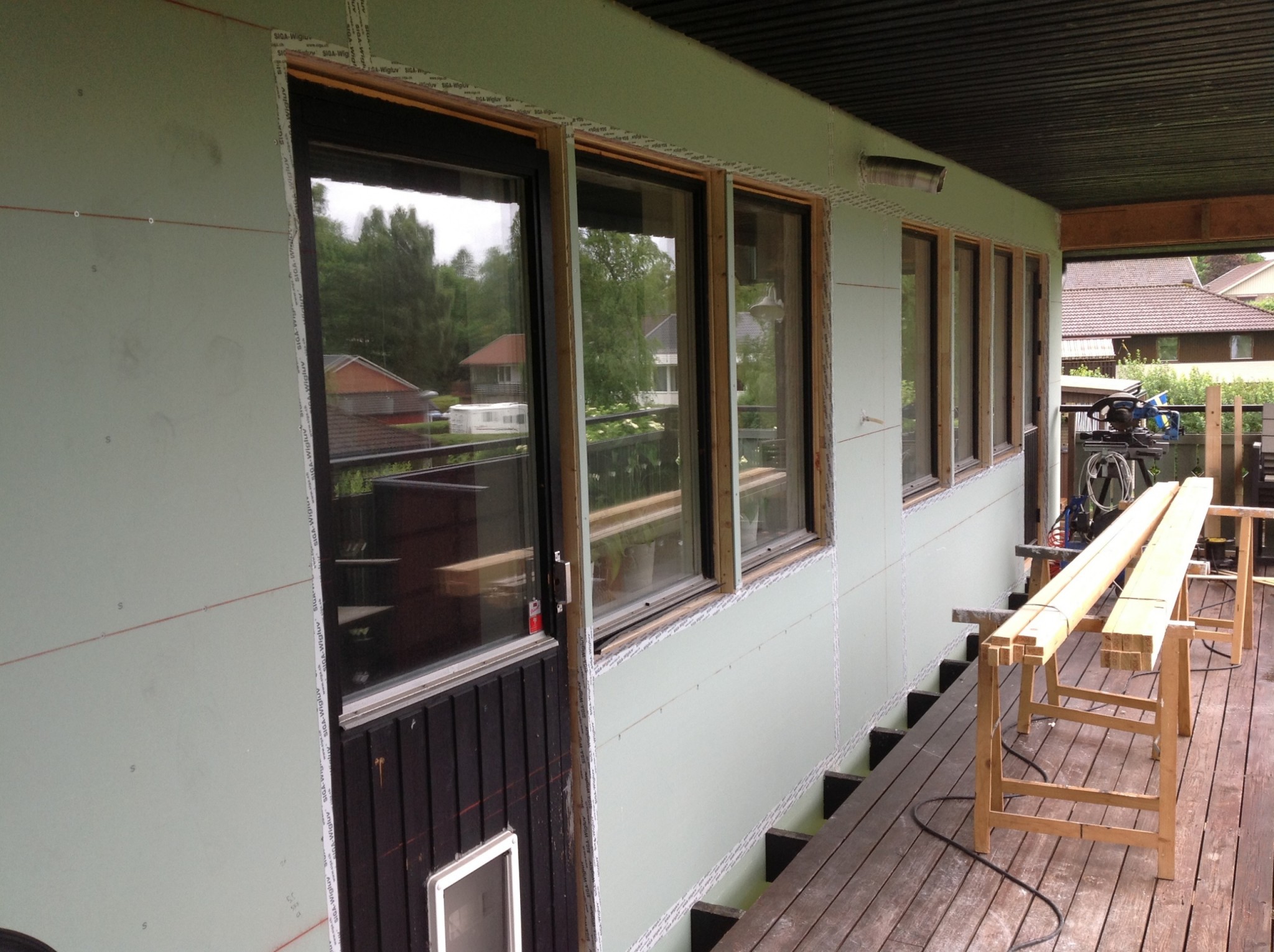

Om någon undrar vad 95 regeln som går lodrätt mellan fönstren är till för så är de för att fästa väggen/skjutpartiet till uterummet i sen :)

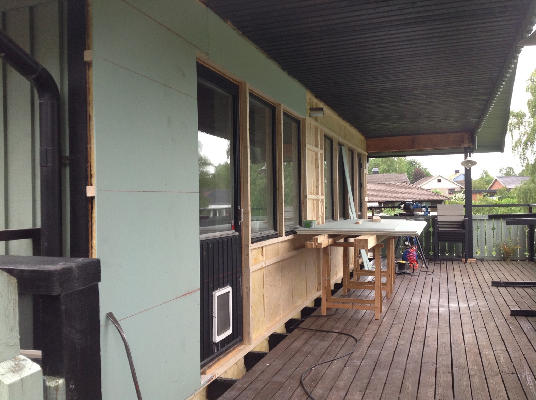

Och vips så blev det gips.
Även tejpat alla skarvar :)
Panel nästa ;)
