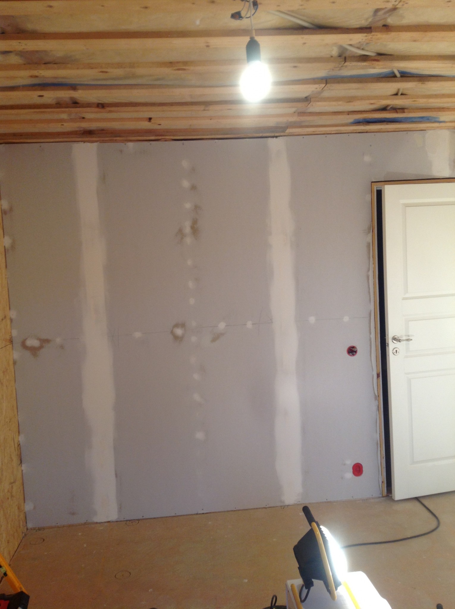

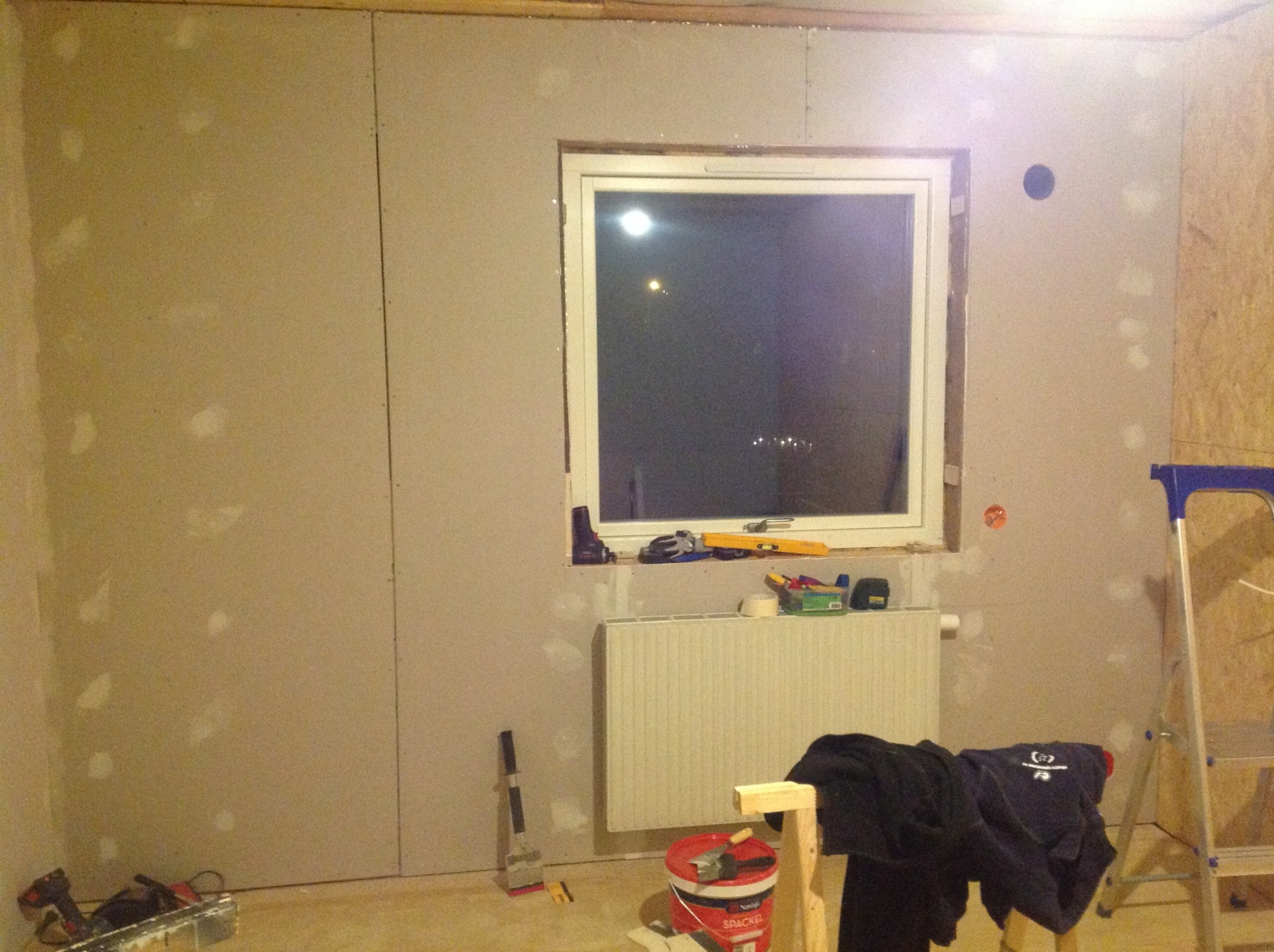

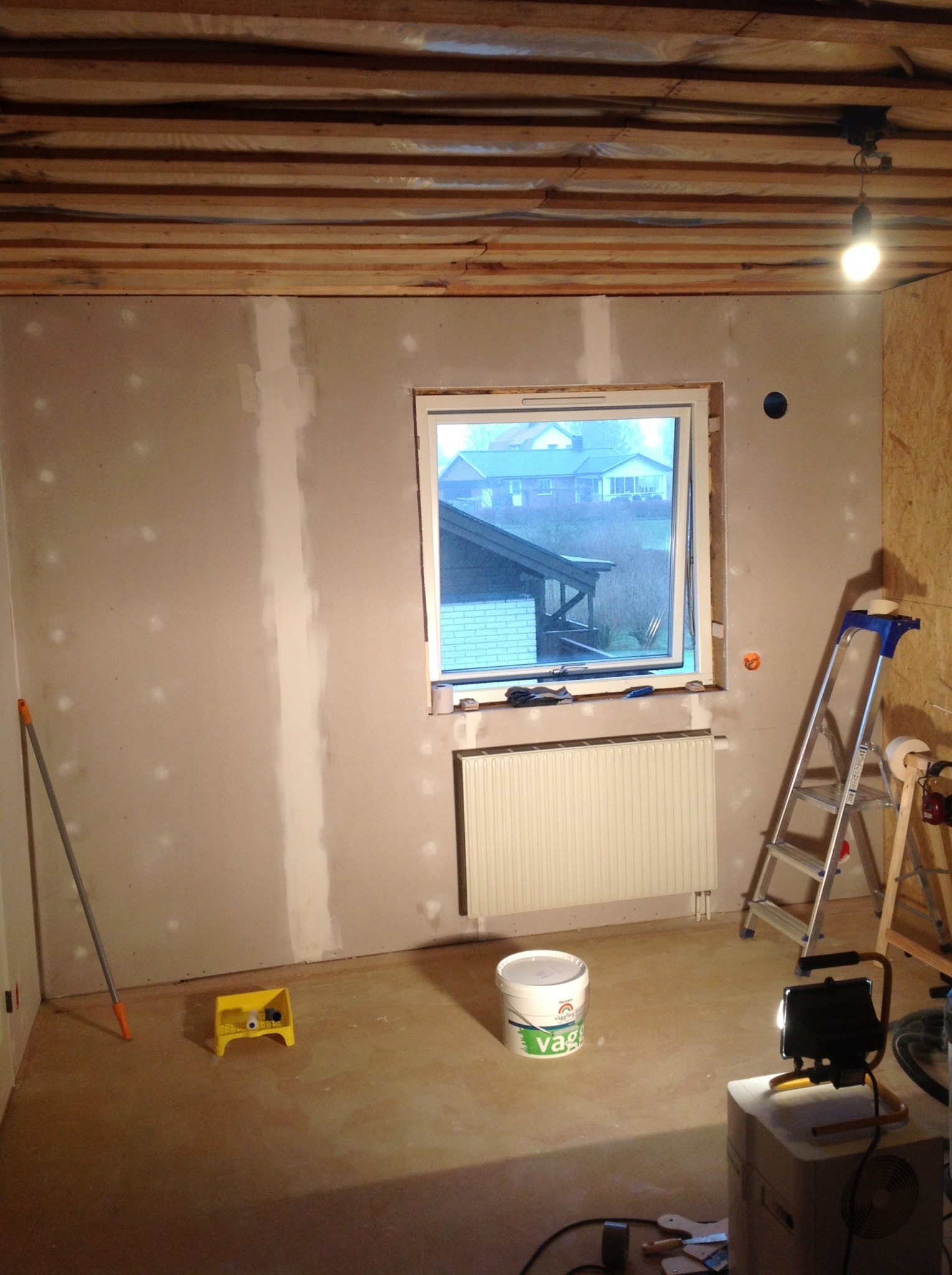

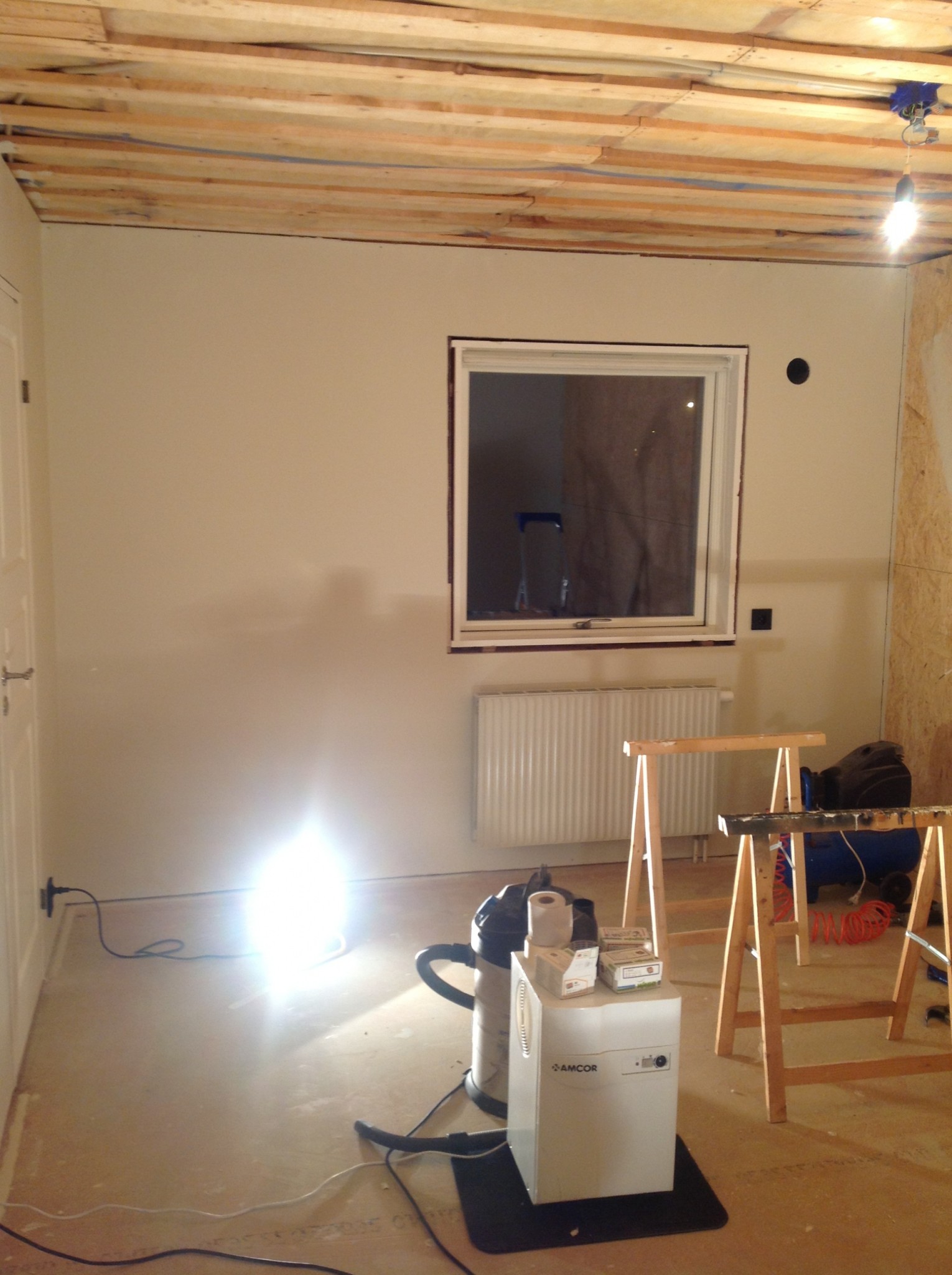

Det är överlägset att spackla.
Måla ett rum är inte så tråkigt men nu målar jag 200m2 panel till huset så det kommer nog på andra plats efter att spackla.
Det blev gjort iallafall, det tog ett par dagar men man vill ju ha det bra

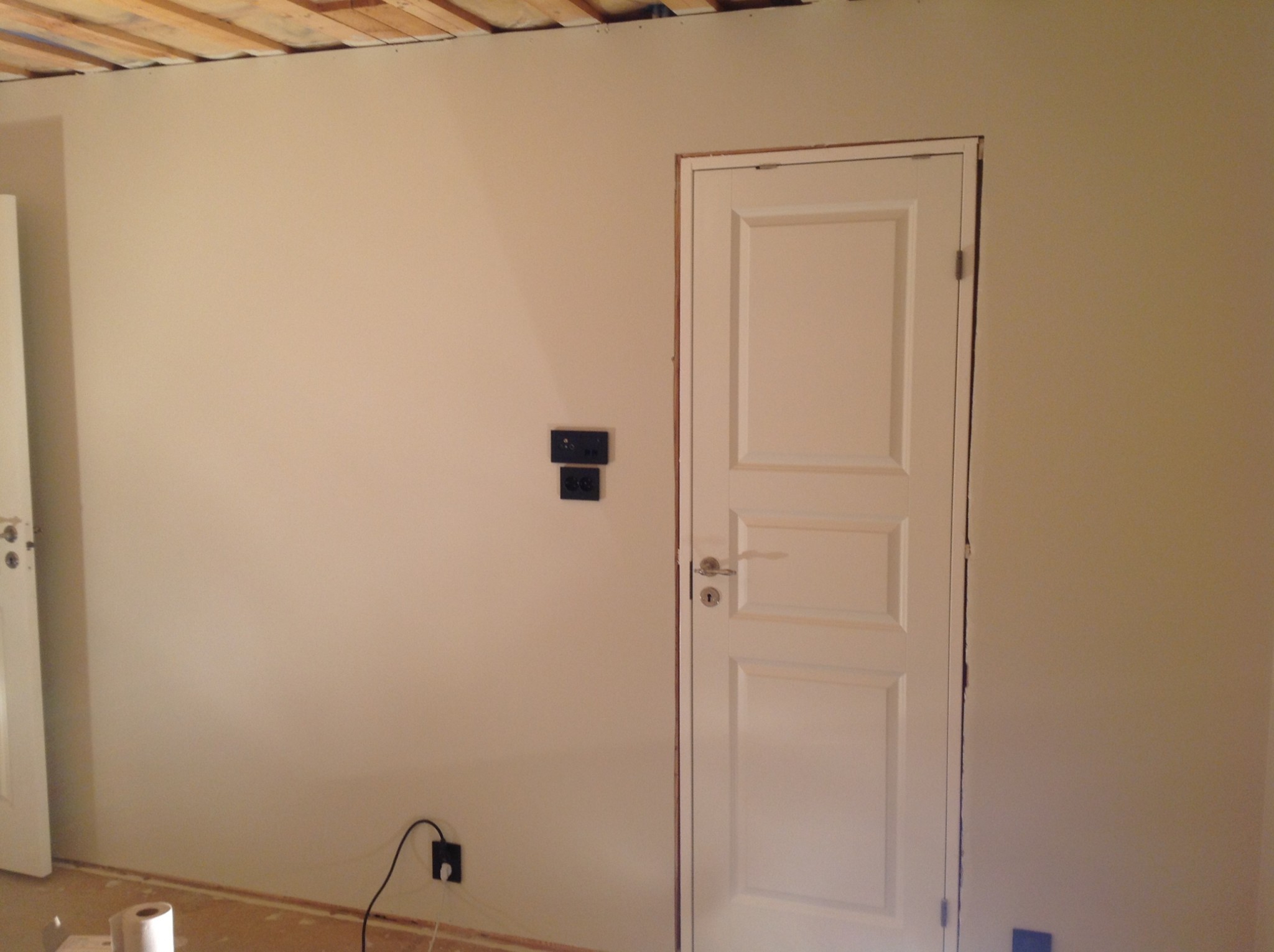

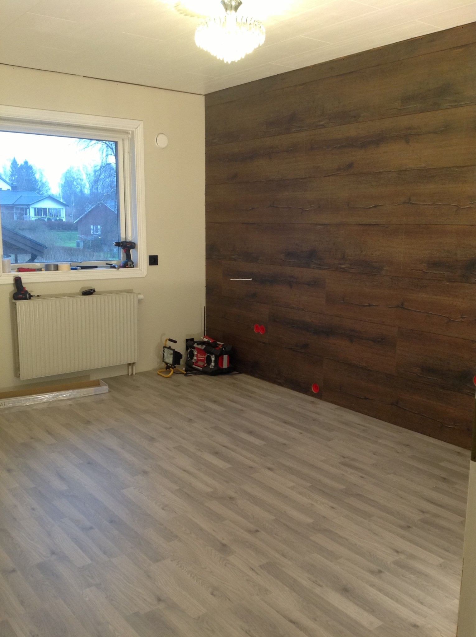

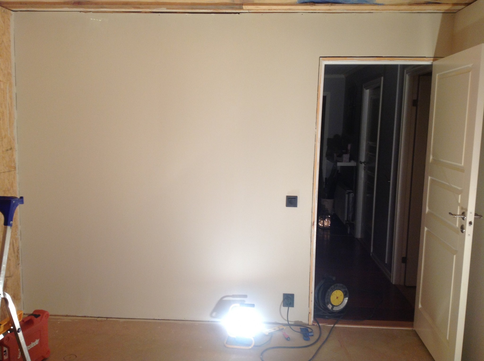

Sen var det dags för att måla.
Vi ville ha en sand-liknande färg, jag hämtade en massa prov och sedan bestämde frugan vilken färg som passade bäst ihop med golvet vi ska ha på väggen.

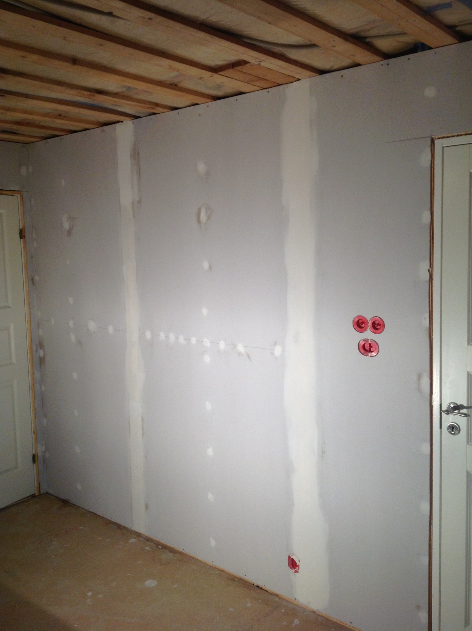

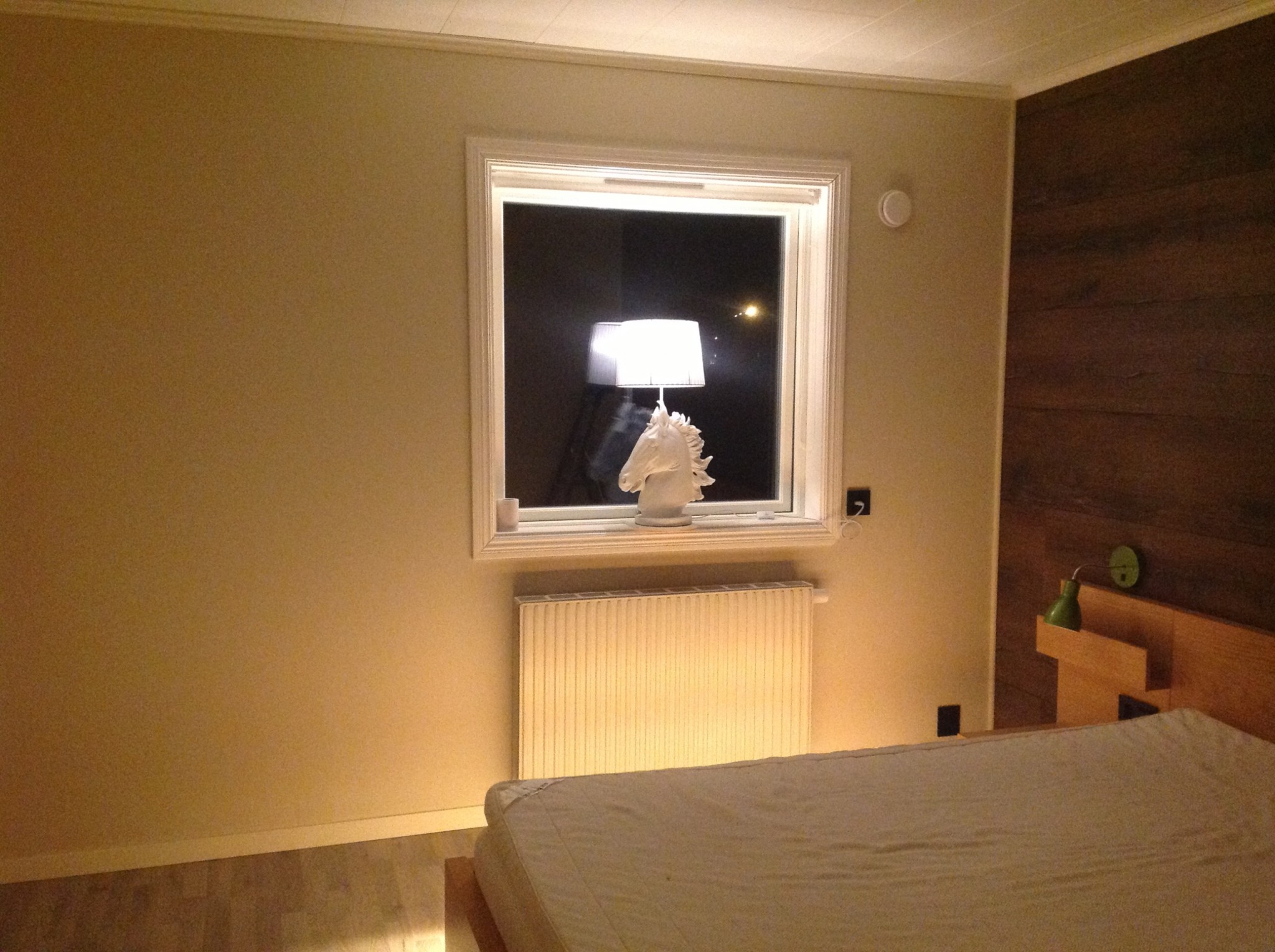

Har även fått upp vägguttagen med. Satte ett uttag vid fönstret där det sedan kommer en Z-wave puck som kommer styra lampan. Tanken är att få ett delvis automatiserat hem, men bara fönster och prydnadslampor. Blir nog även fönstermarkiser som kommer styras sedan
Såhär blev det:
Såhär blev det:

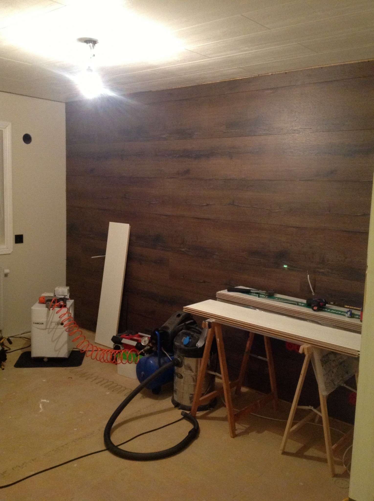

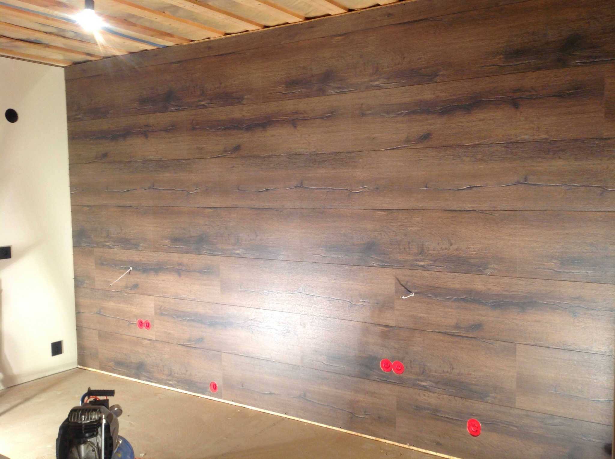

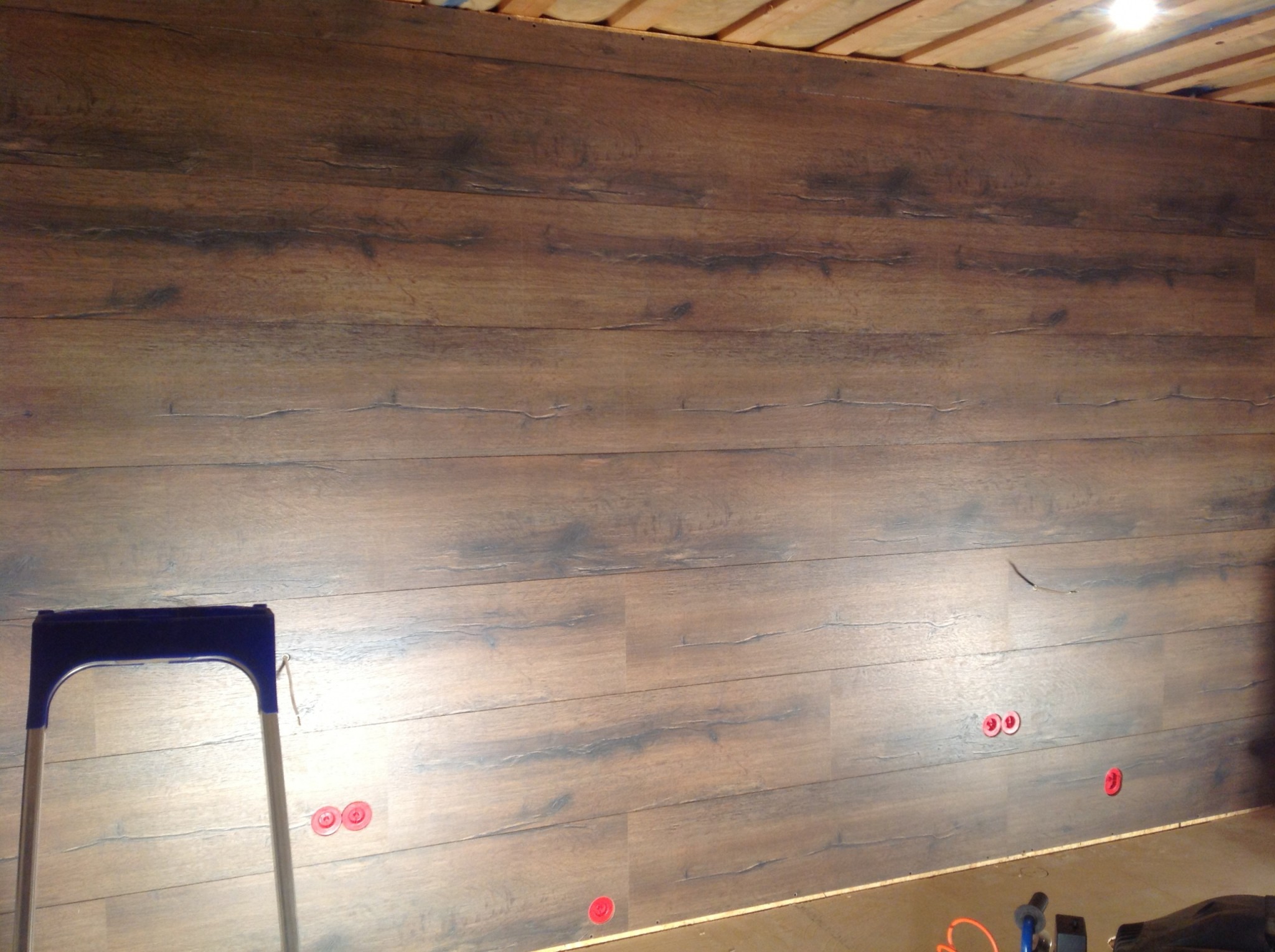

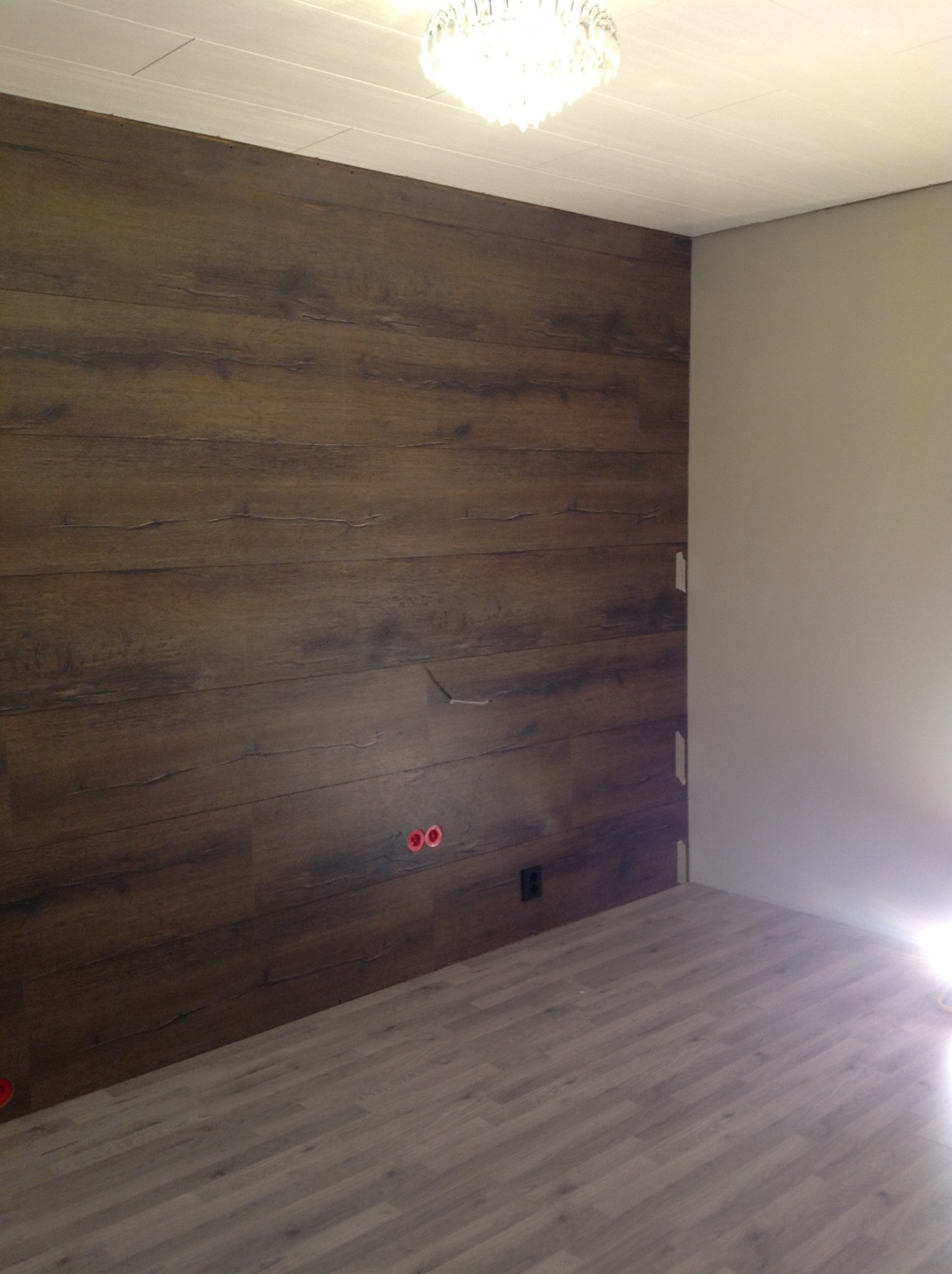

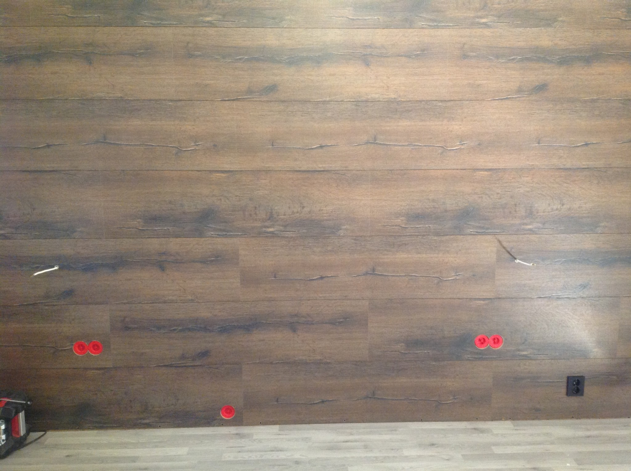

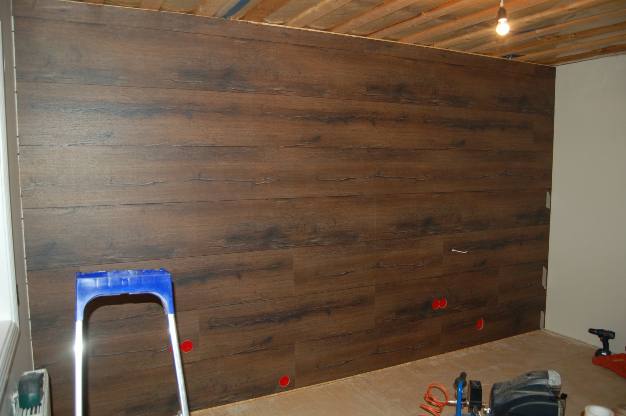

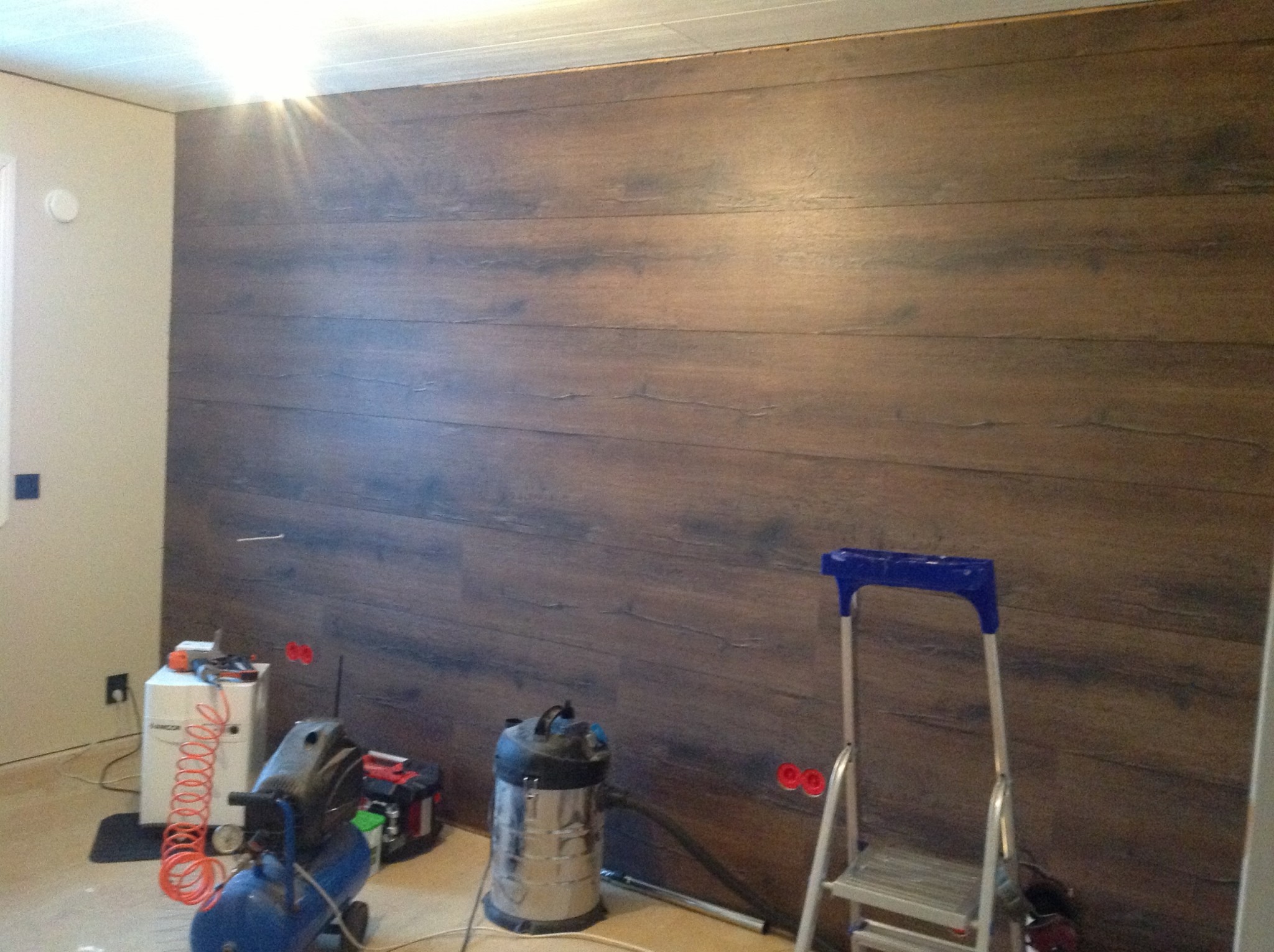

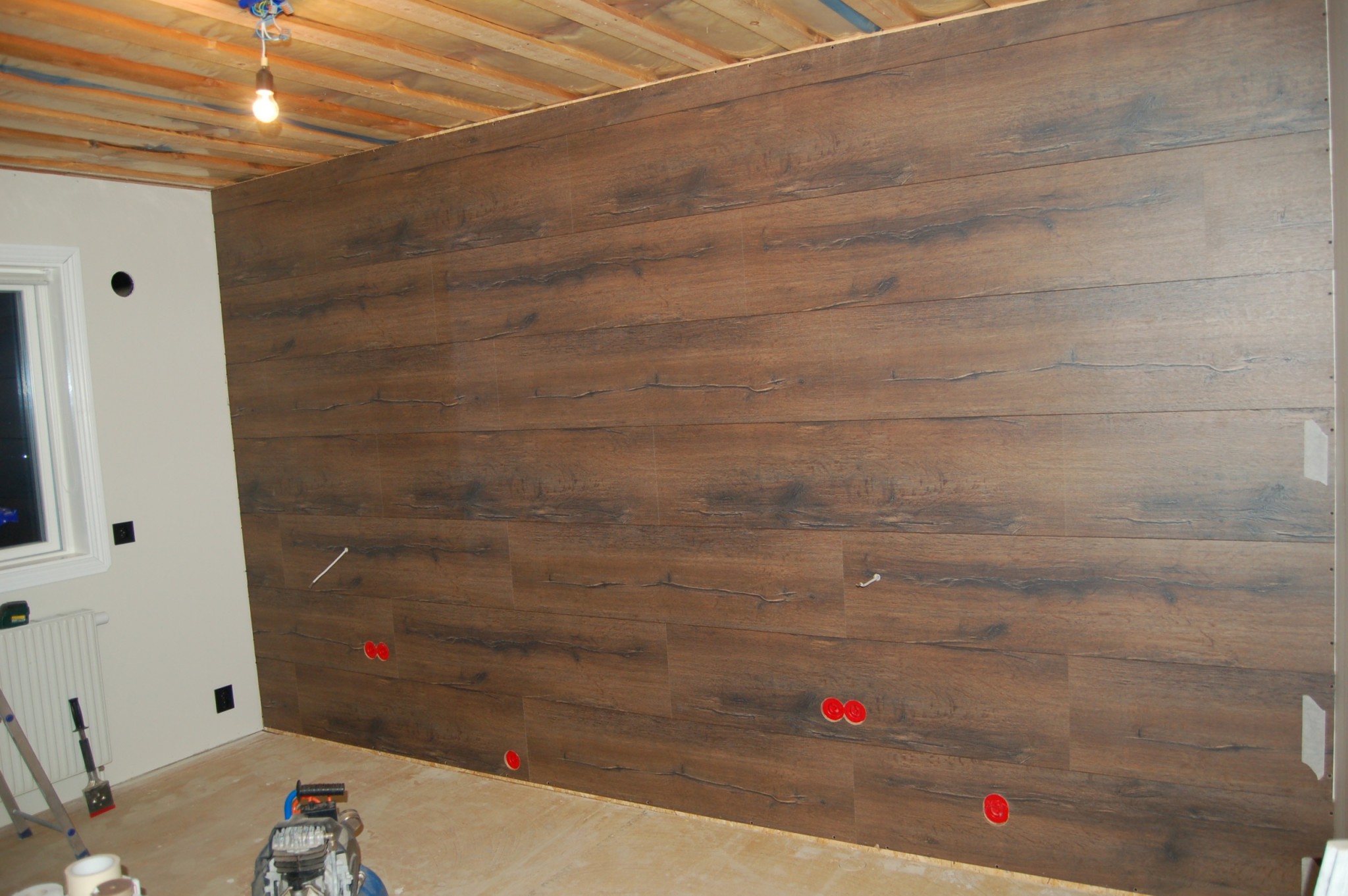

Då var det dags att få upp fondväggen.
Tyvärr missade jag lite i början att inte alla skivors mönster passade med varandra, men där nere blir sängramen så det kommer inte synas.
Jag har limmat varje skiva och sedan skjutit med dyckert-pickan i noten. Sen längst ut i kanterna (där det blir lister) är allt skruvat. Det ska mycket till för att de ska ramla ner :x

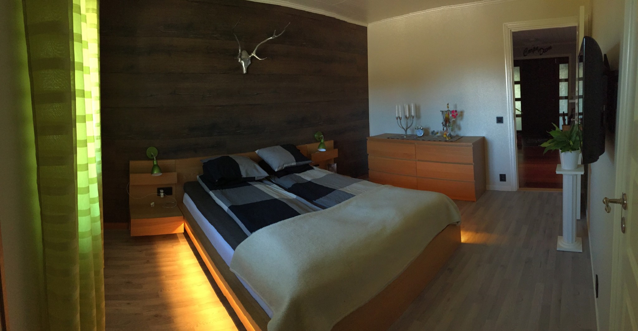

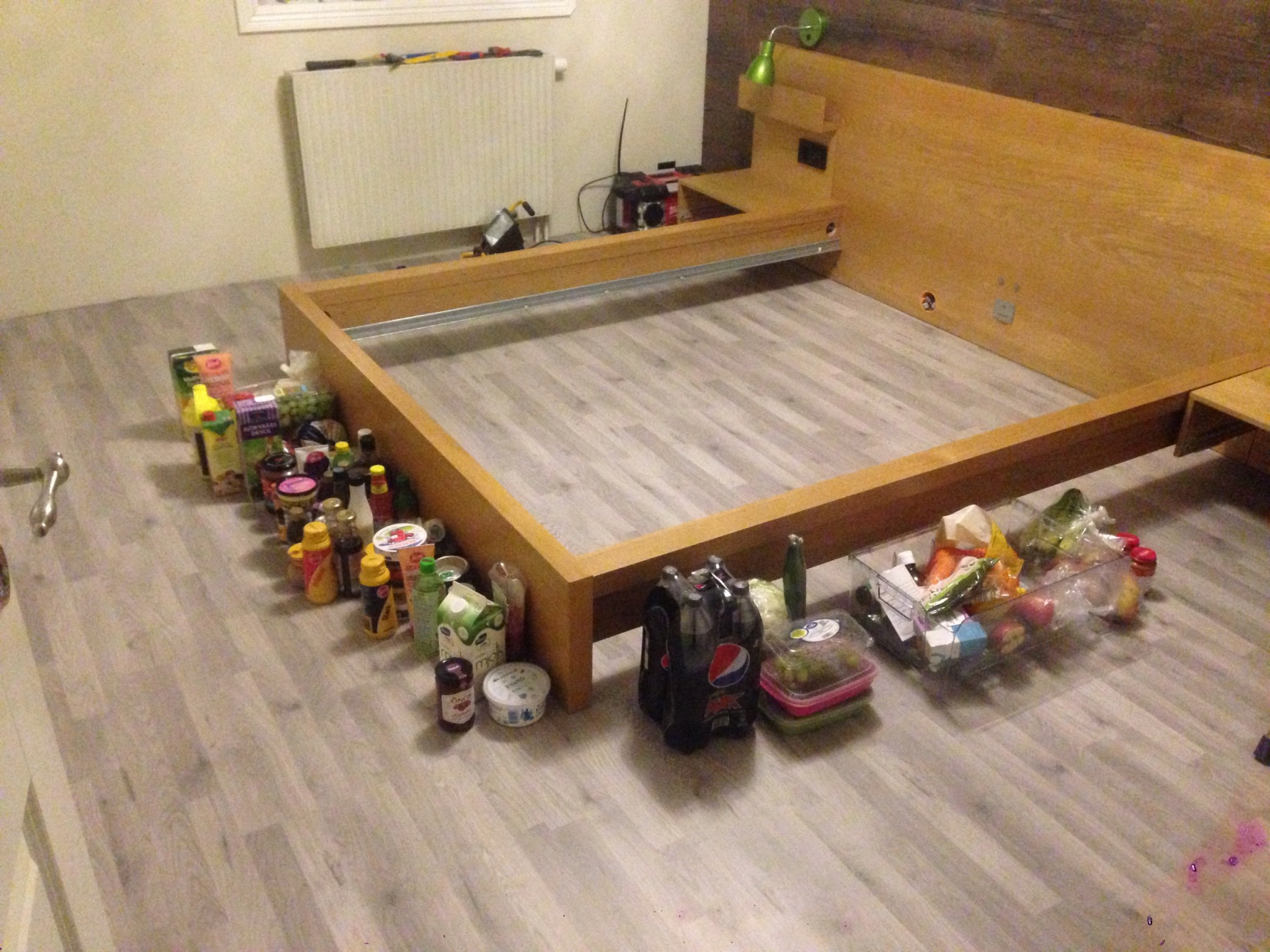

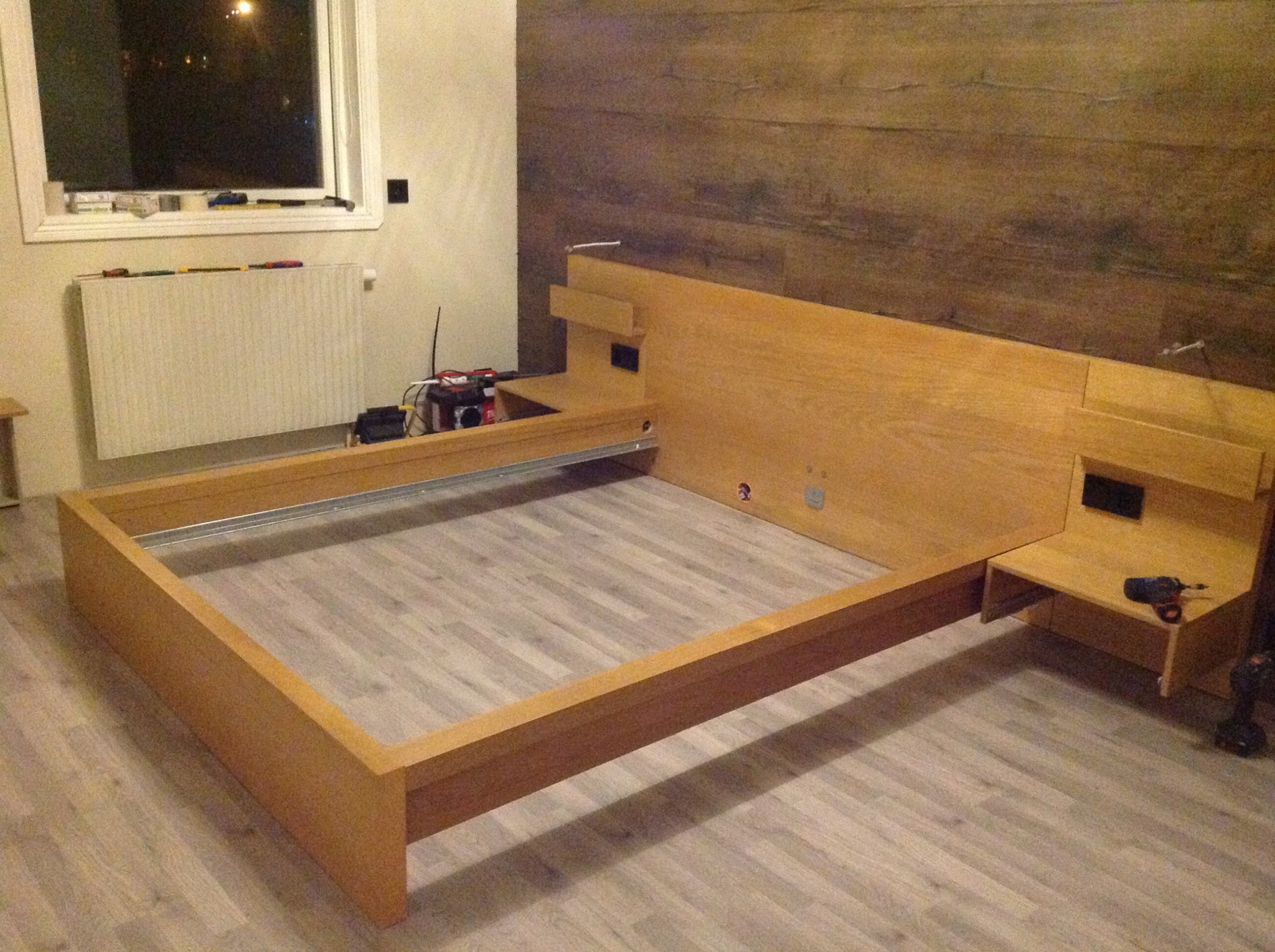

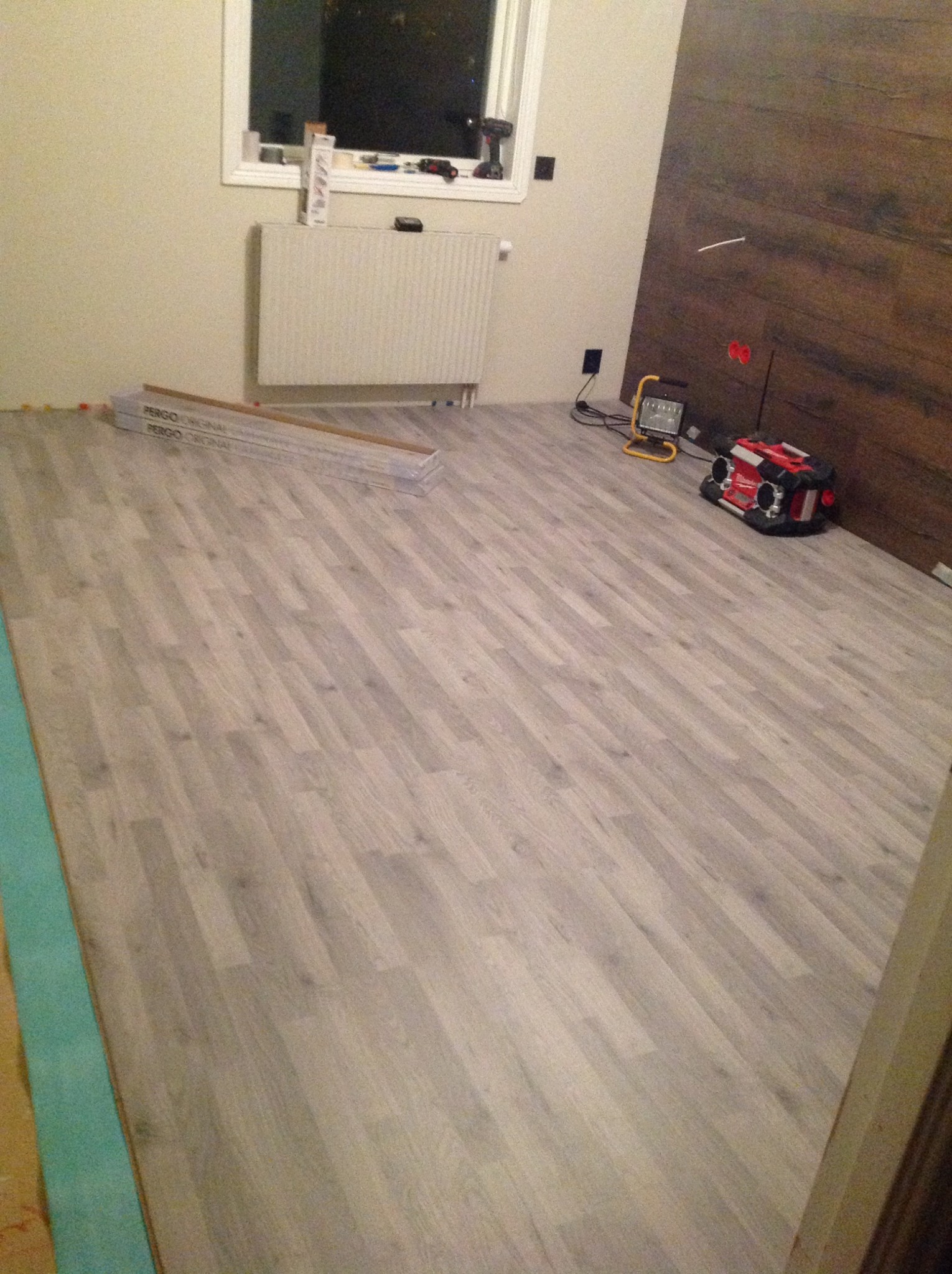

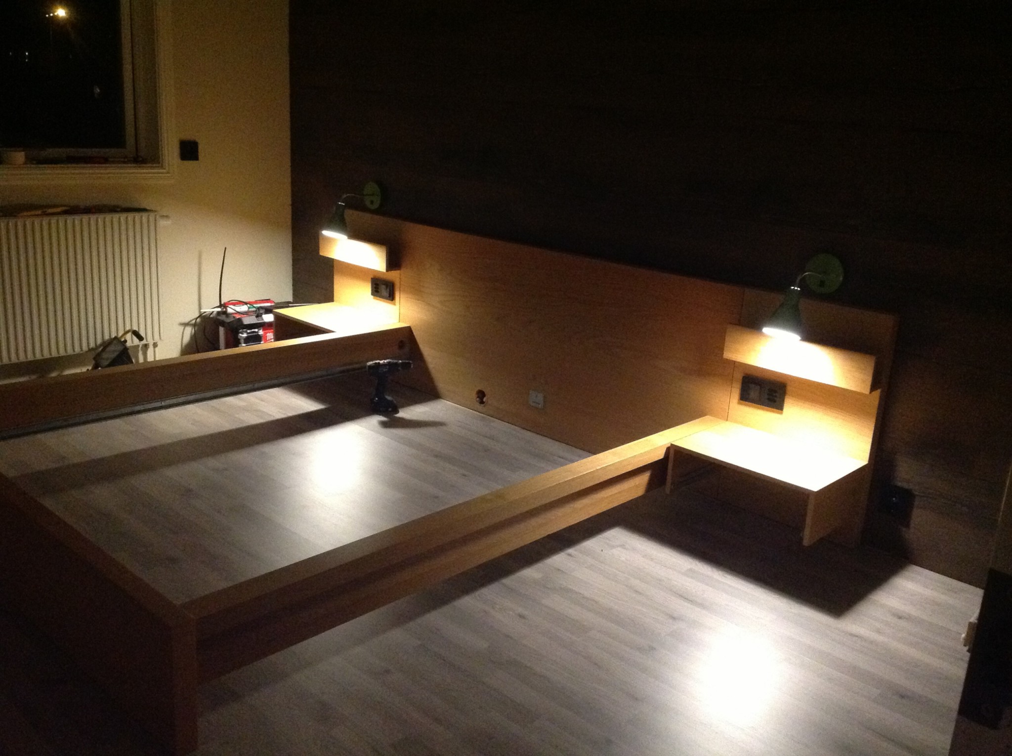

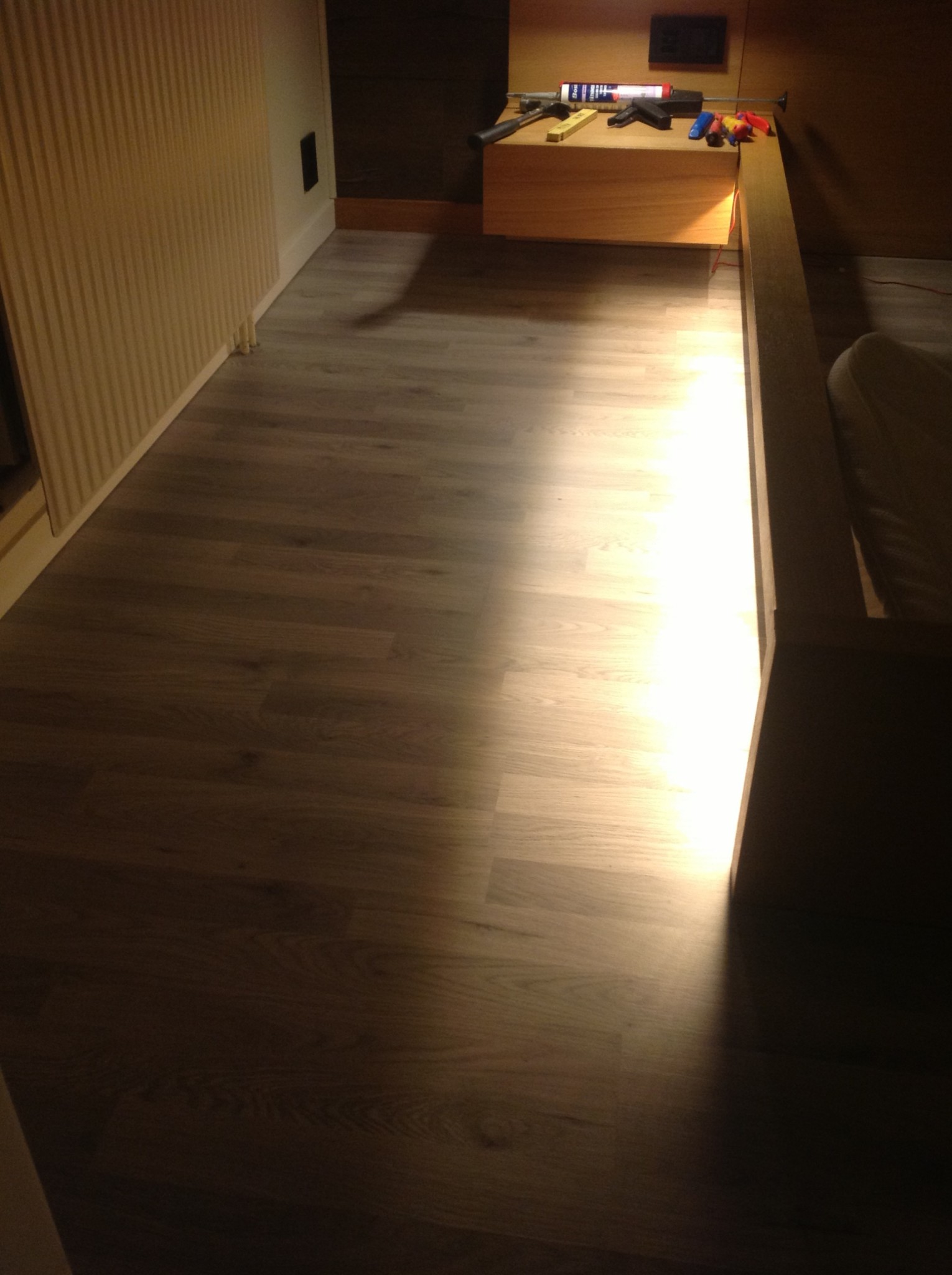

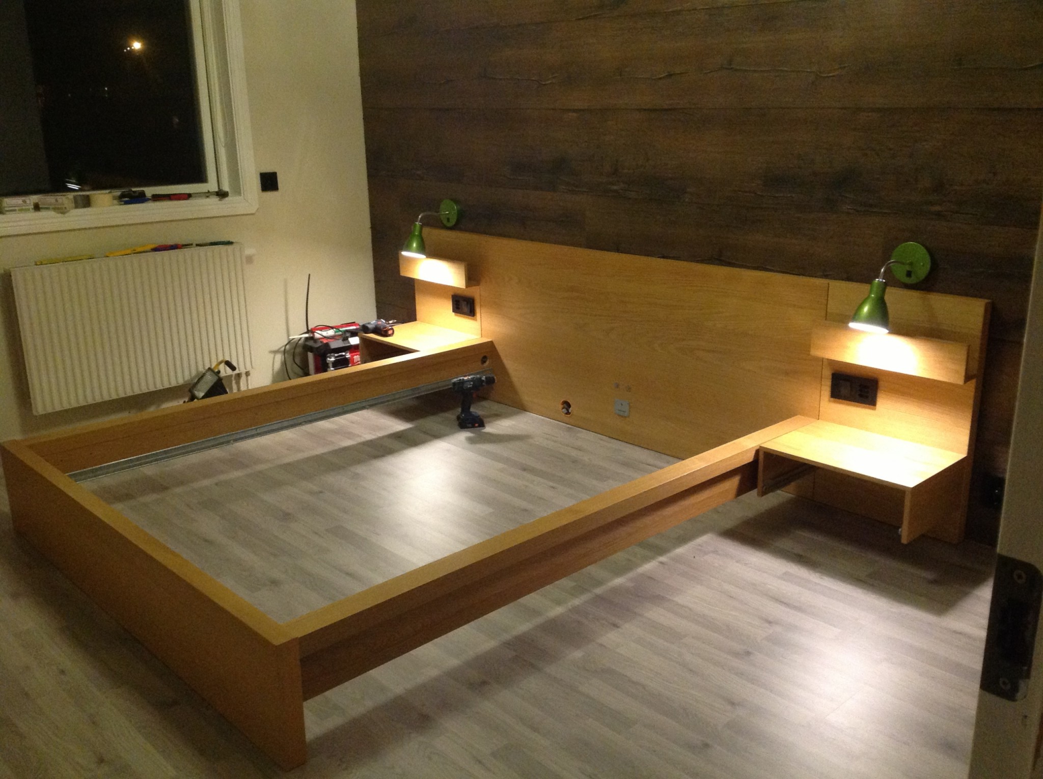

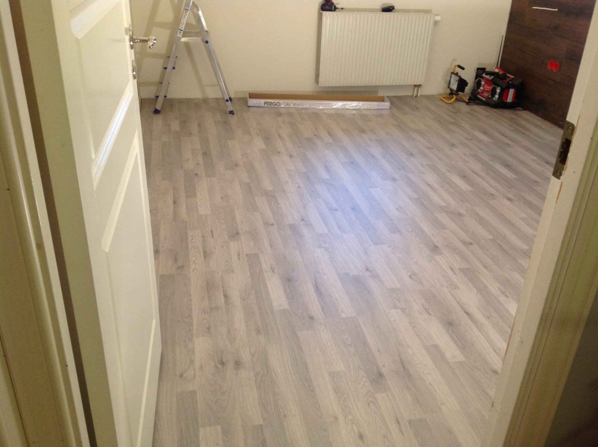

Då var golvet på plats.

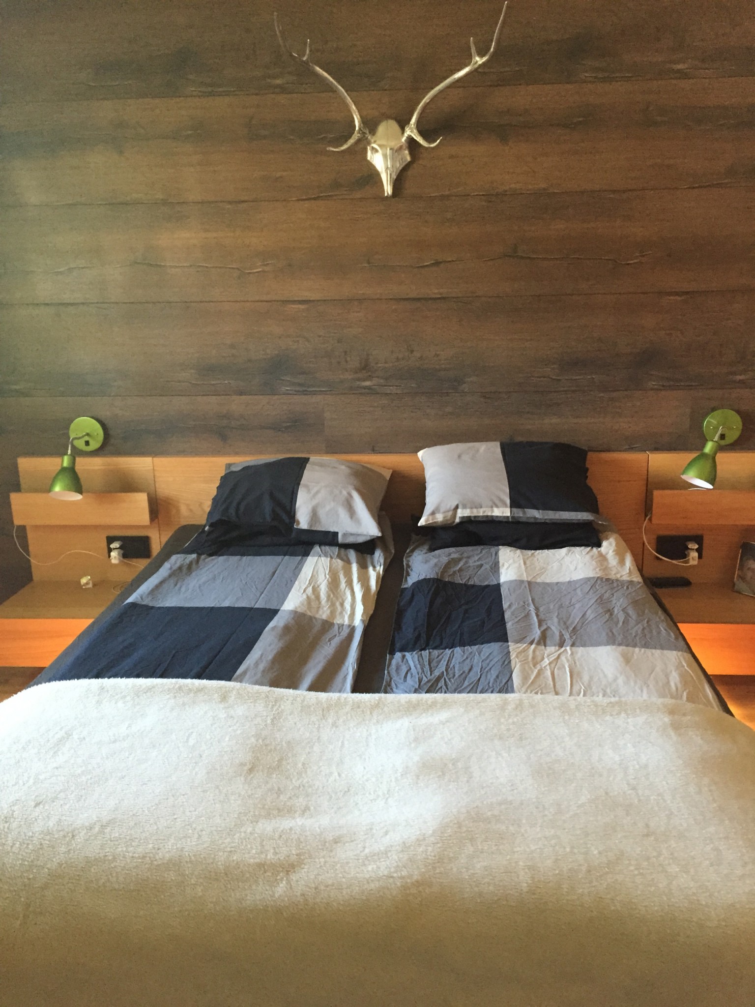

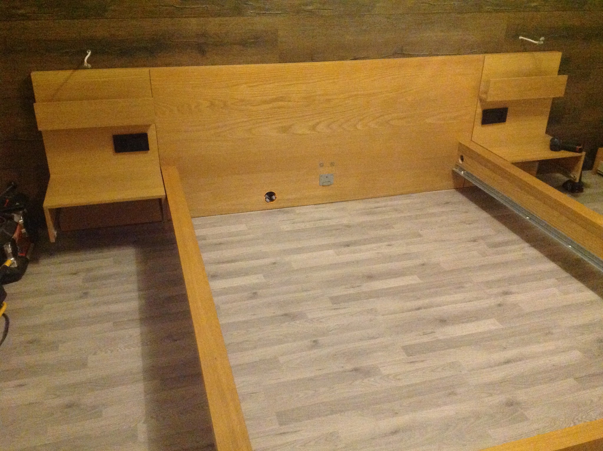

Även sängramen kom dit. Nu börjar man kunna se resultatet

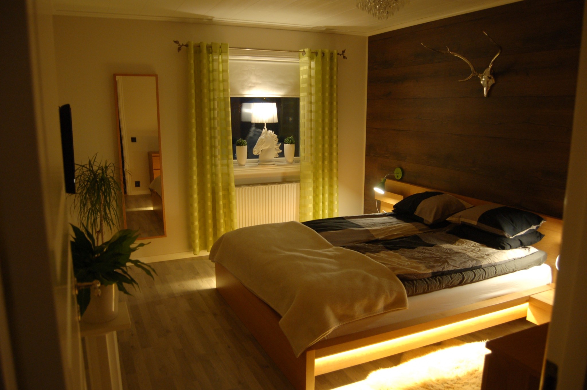

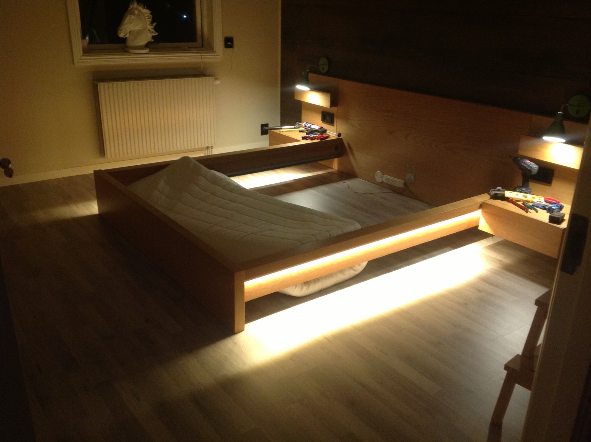

Sänglamporna på plats

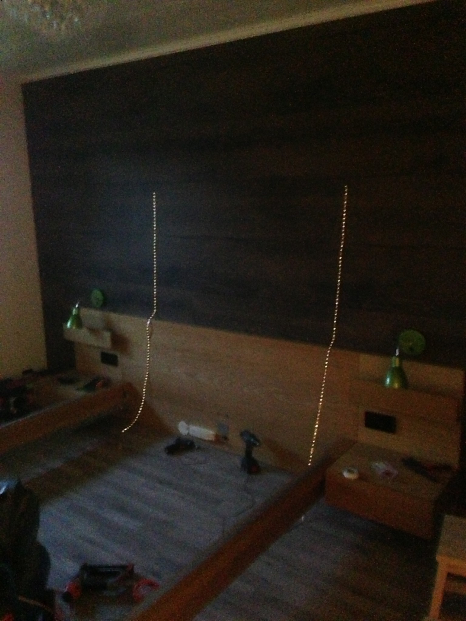

Jag hade fått med mig en led-strip från jobbet som jag tänkte ha under sängramen som lite mys-belysning. Men självklart så var den slingan kass. Detta var högsta ljuset
Mitt i alltihopa gick kylskåpet sönder så sovrummet fick vara kylskåp i några dagar innan vi fick hem det nya

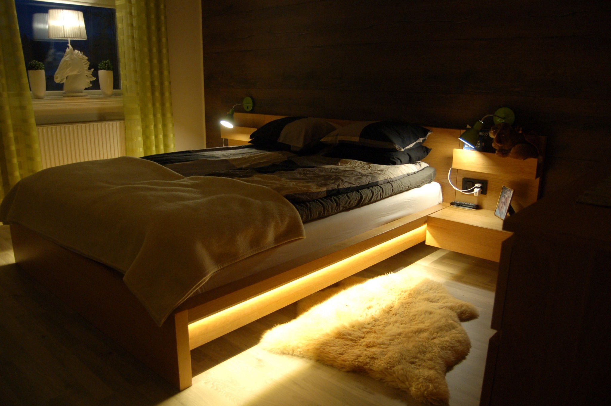

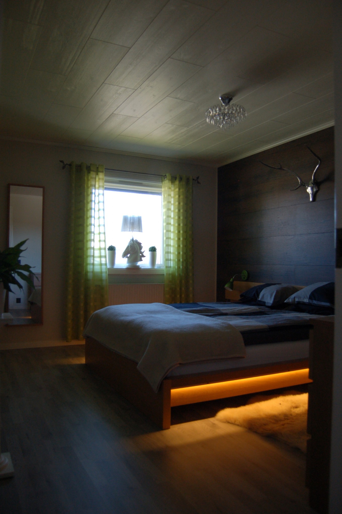

Med nya led-strippen så blev det mycket bättre

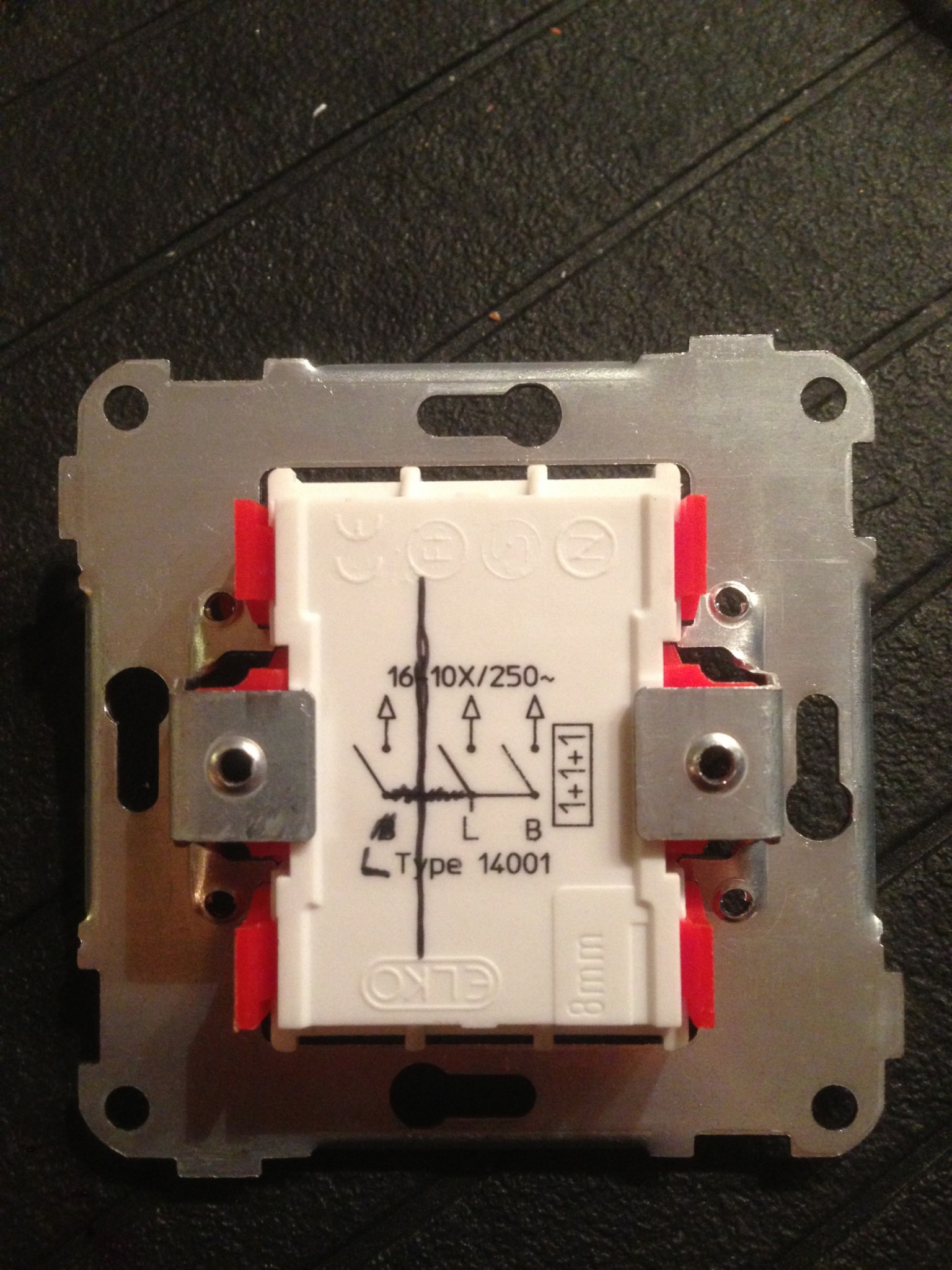

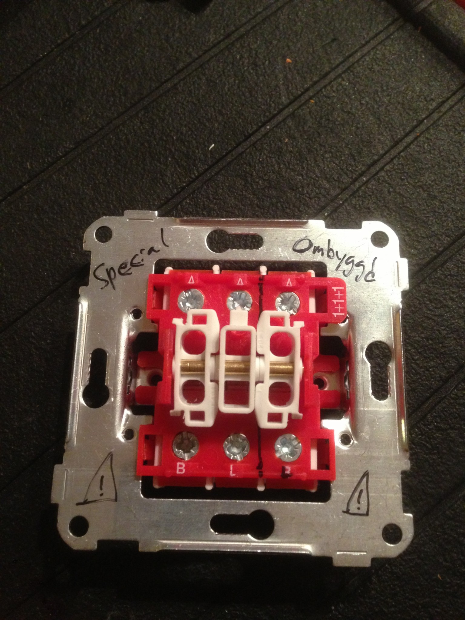

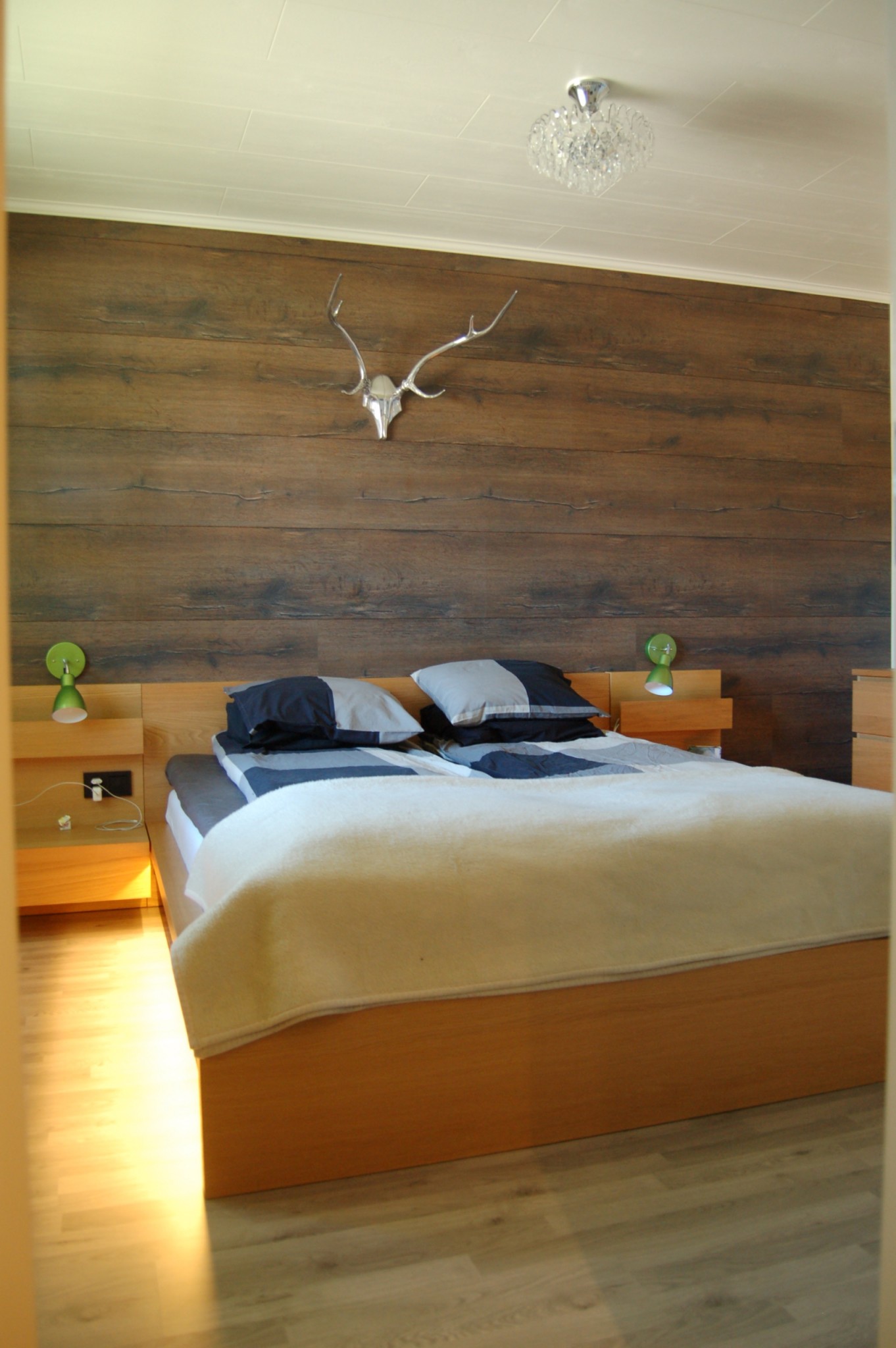

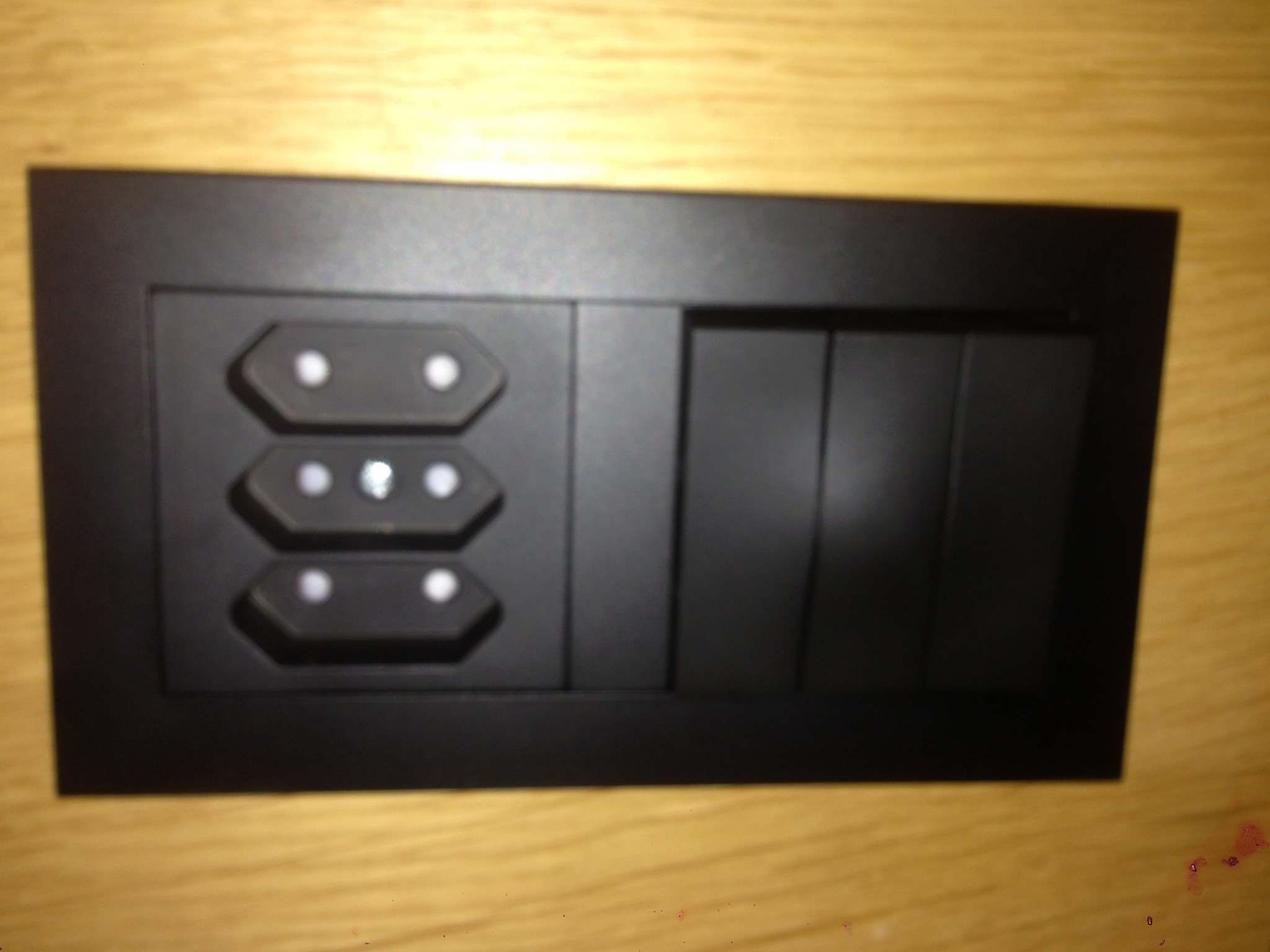

Fick göra en liten specialare med strömbrytaren då det är en push-dim och två st 230V 1-pol brytare.
Detta ska man inte ge sig på om man inte har koll på det elektriska. Märkte brytaren ifall den skulle säljas med huset
Såhär blev brytaren vid sängen. Längst till höger är led-strippen under sängen, mitten är taklampan och till vänster är sänglampan. Samma på båda sängborden. Vid dörren sitter en brytare med en knapp till taklampan och en till led-strippen

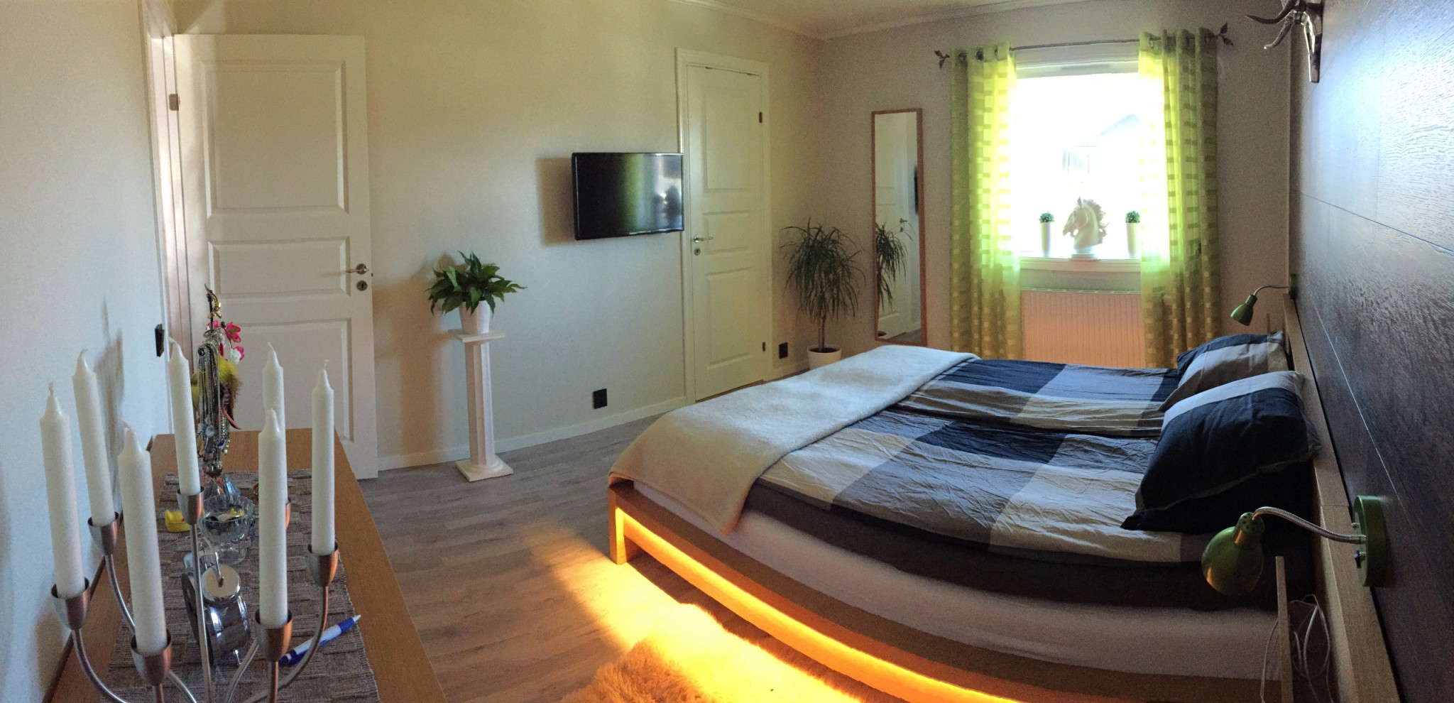

Det enda som inte är fixat är fönsterkarmen, fönstret ska flyttas ut när vi tilläggsisolerar (Våren 2016) och då kommer det en ny karm och elementskydd i ek, samma som sitter i klädkammaren.
Bröllopsbilden är även beställd på canvas och den ska med hängas upp
Bilderna är tagna med ipad, kommer lite bättre senare

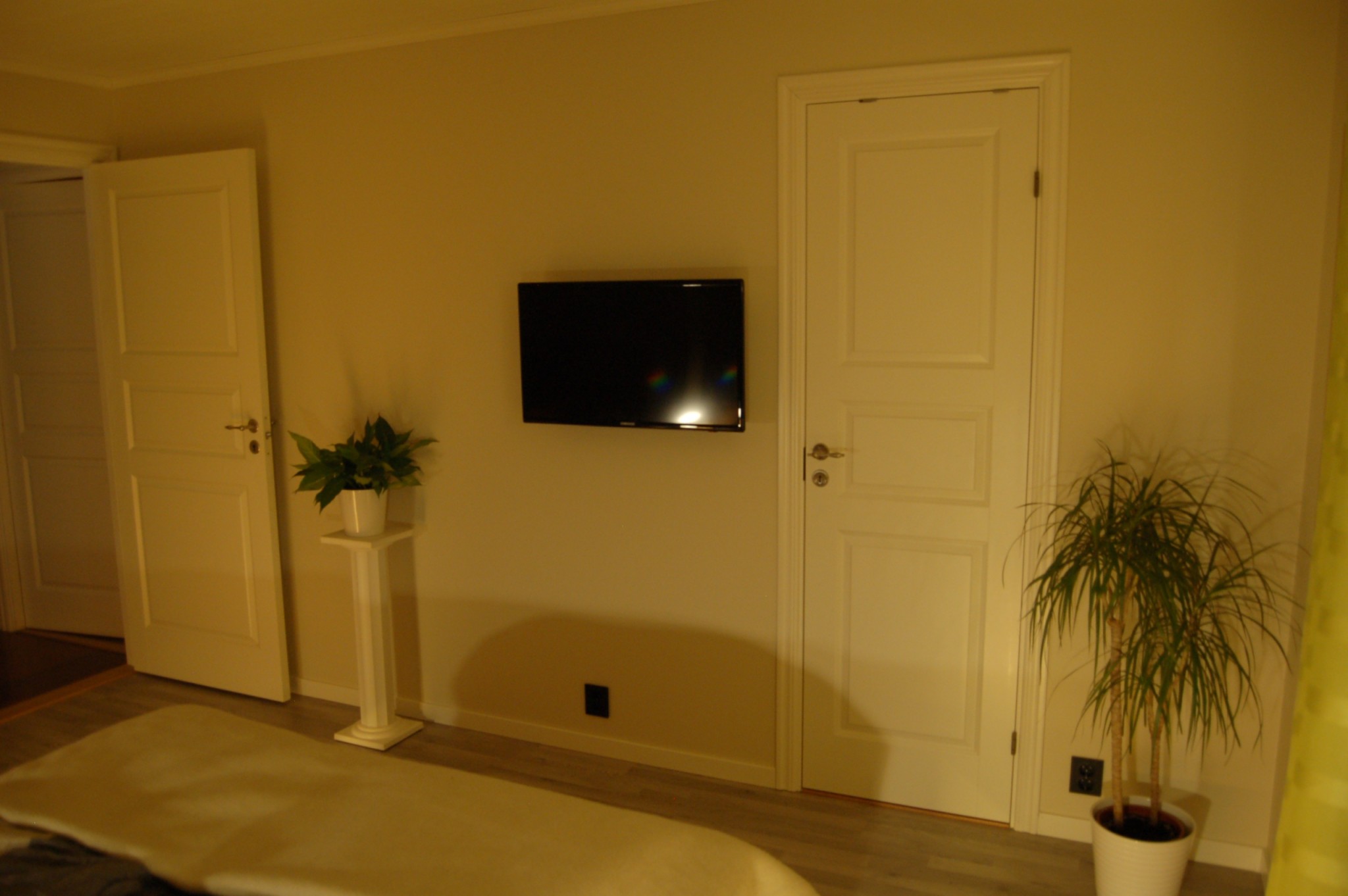

Och med lite bättre kamera
Hehe ja men vi har faktiskt den belysningen tänd varje kväll. Väldigt trevligt ljus, lite gulare (2600k) än vanlig glödlampa.Ropia skrev:
