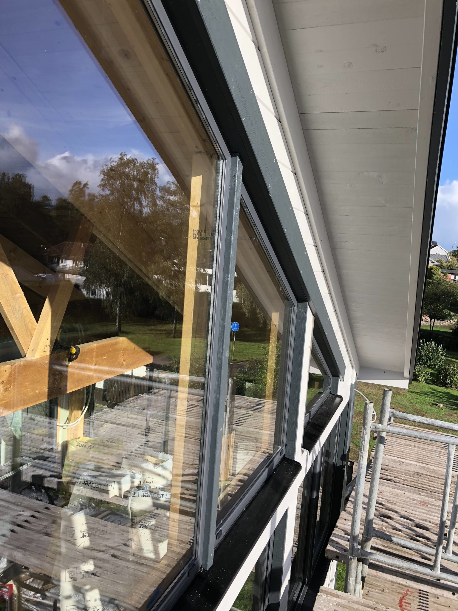

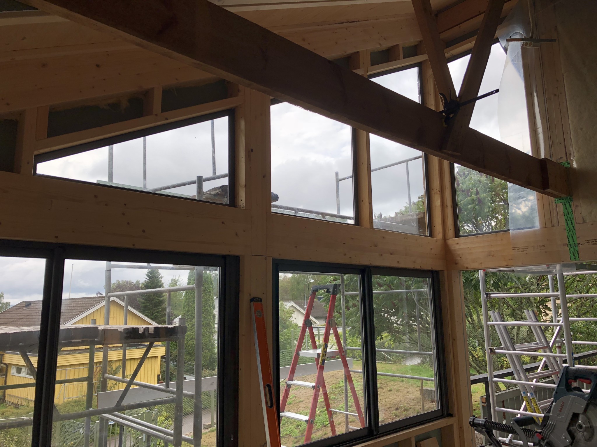

Blir det så bra med järnvitriol inomhus, för jag antar att de sitter i skugga så solen kommer inte nå dit.
Vi tänkte ju ”måla” huset med det, men efter kollat på några hus i närheten så insåg vi att de nordliga fasaderna var mörka och fula i jämförelse med de sydliga.
Om vi inte sätter upp lamellgardiner så kommer solen verkligen åt, det är ju bara en massa fönster. Sen är det järnvitriol med silverbets jag länkade till :).
Fukt kommer det däremot inte dit :/
Öppna hörnfönster visar en solig terrass och reflekterar ett rum med byggmaterial, under en blå himmel.
Inre hörn av ett rum under konstruktion med träväggar och takbjälkar, stora oskyddade fönster och en stege.

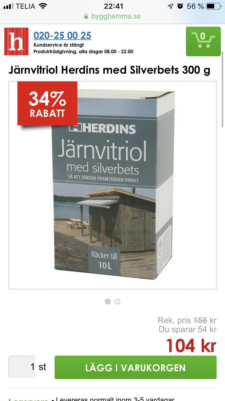

Observera att järnvitriolen jag tänkt på innehåller silverbets
Förpackning av Herdins Järnvitriol med Silverbets 300g med rabattmärkning.

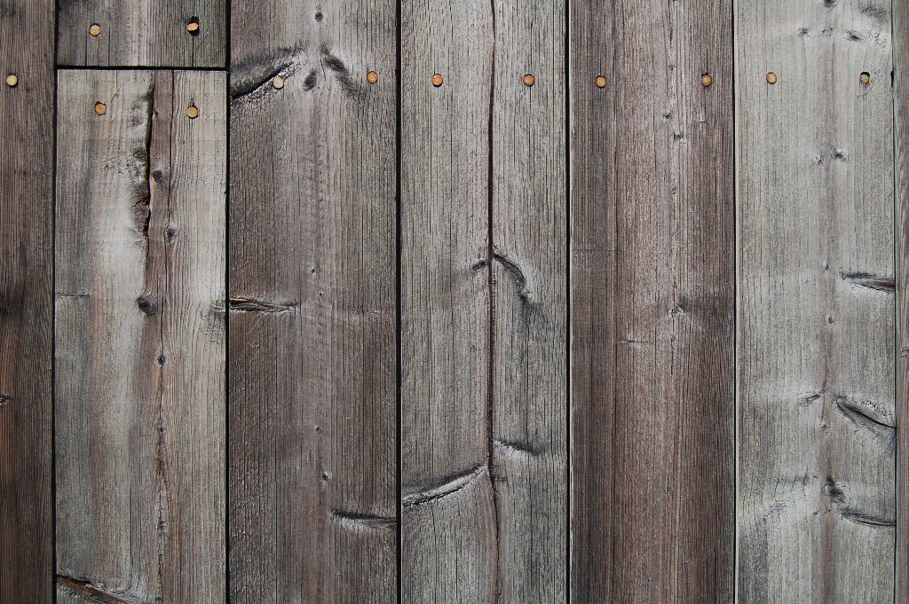

Att det missfärgar är inget problem, jag lägger golv, panel i tak efter takstolarna är behandlade. Jag tycker jag har svårt att hitta en bra lasyr som liknar resultatet av järnvitriol? Vill ha det riktigt silver. Man kanske kan köpa extra silverbets och blanda i när man behandlar dem?
Likt detta:
Trävägg behandlad för att uppnå ett silverfärgat, åldrat utseende med synliga träfibrer och spikar.
Jag får helt enkelt testa :)

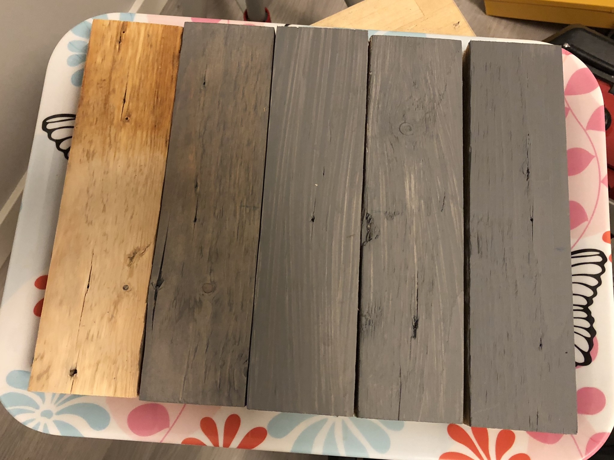

Vilken behandling tycker ni?
Från vänster är det:
Slipat-Oljat
Vitlutad+Gråbetsad+utspätt med vatten/oljad
Vitlutad+Gråbetsad/oljad
Vitlutad 2ggr+Gråbetsad/Oljad
Vitlutad 2ggr+Gråbetsad 2ggr/Oljad
Jag röstar på Vitlutad+Gråbetsad+utspätt med vatten/oljad
Ramnemark
Jag gillar Vitlutad+Gråbetsad/oljad men sen beror det nog också på hur det ser ut efter några år.
