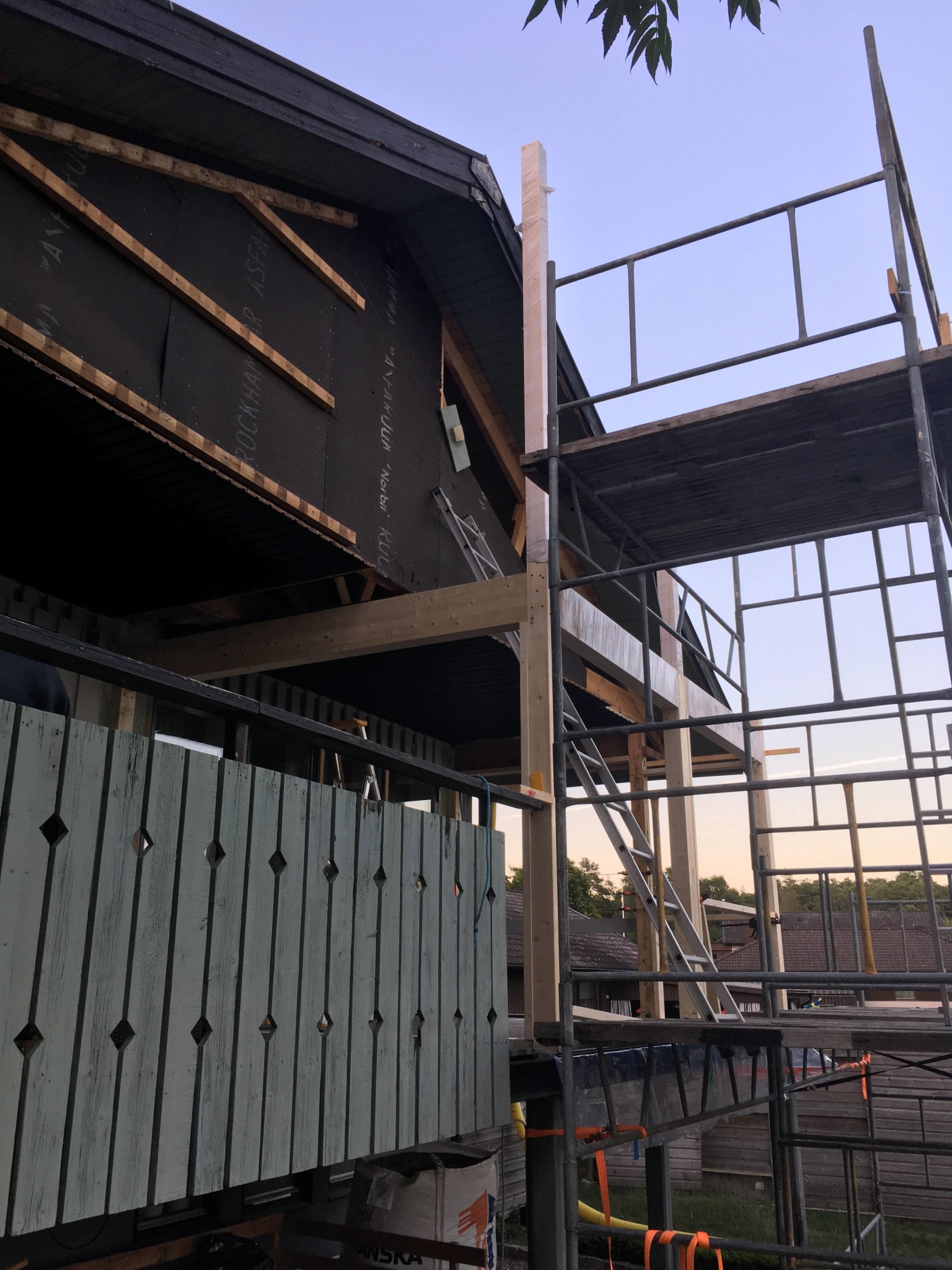

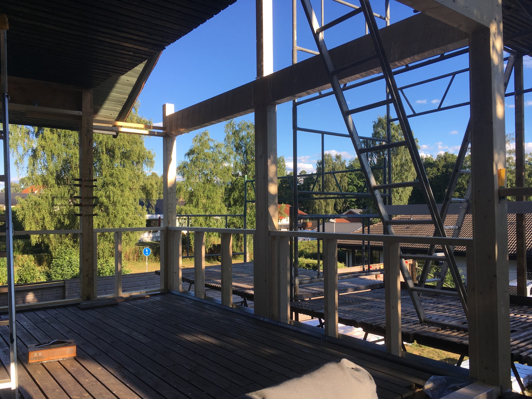

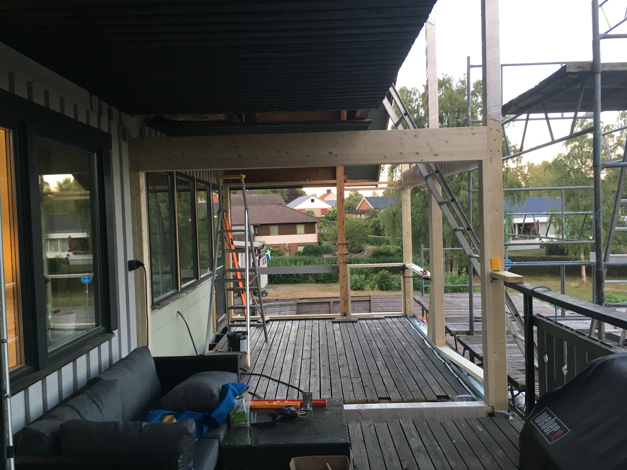

Idag fick vi gjort lite mer. Mest konsultande av den halte snickaren men vi kom på en lösning på taket vilket var det viktigaste. Det börjar se ut som något ;)

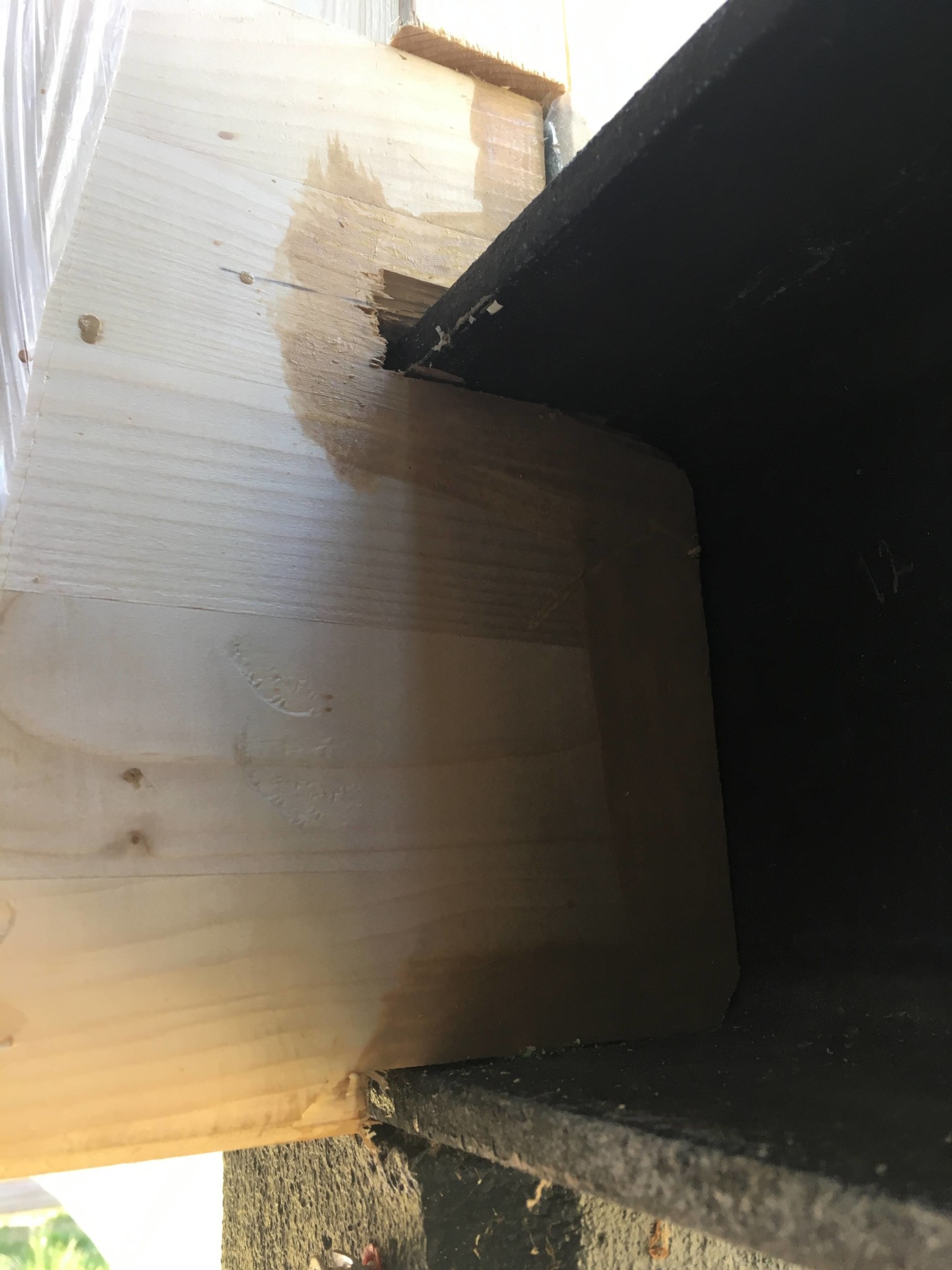

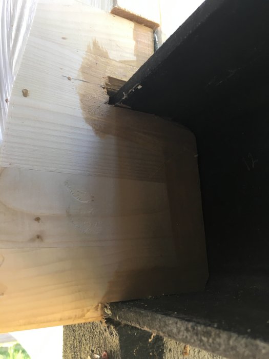

Vill skryta lite om passformen på limträt i stålbalken. Faktiskt på första försöket ;)

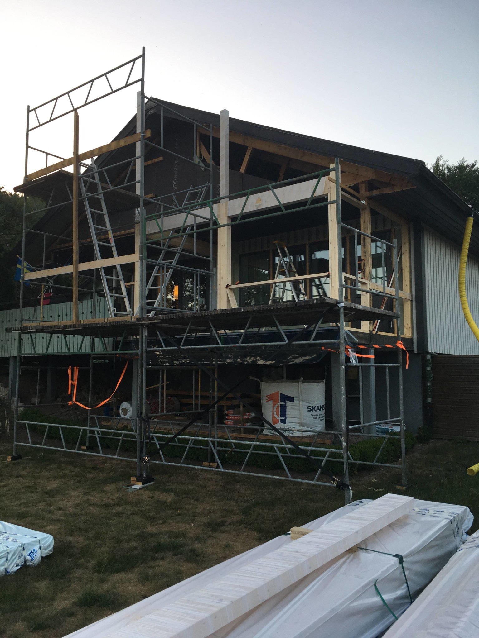

Min tråd är tydligen intressant läsning i sommar enligt Byggahus. Skoj :)

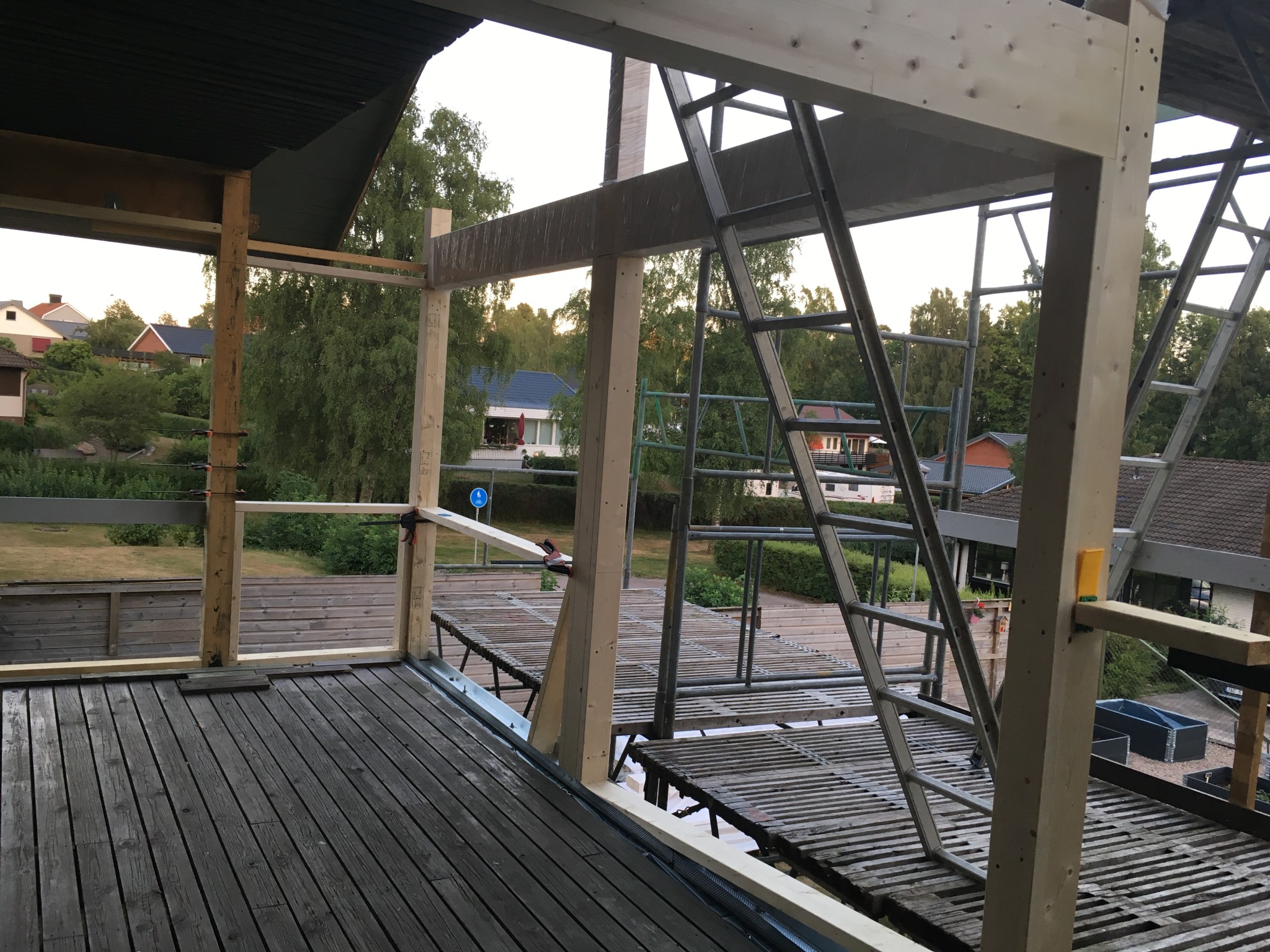

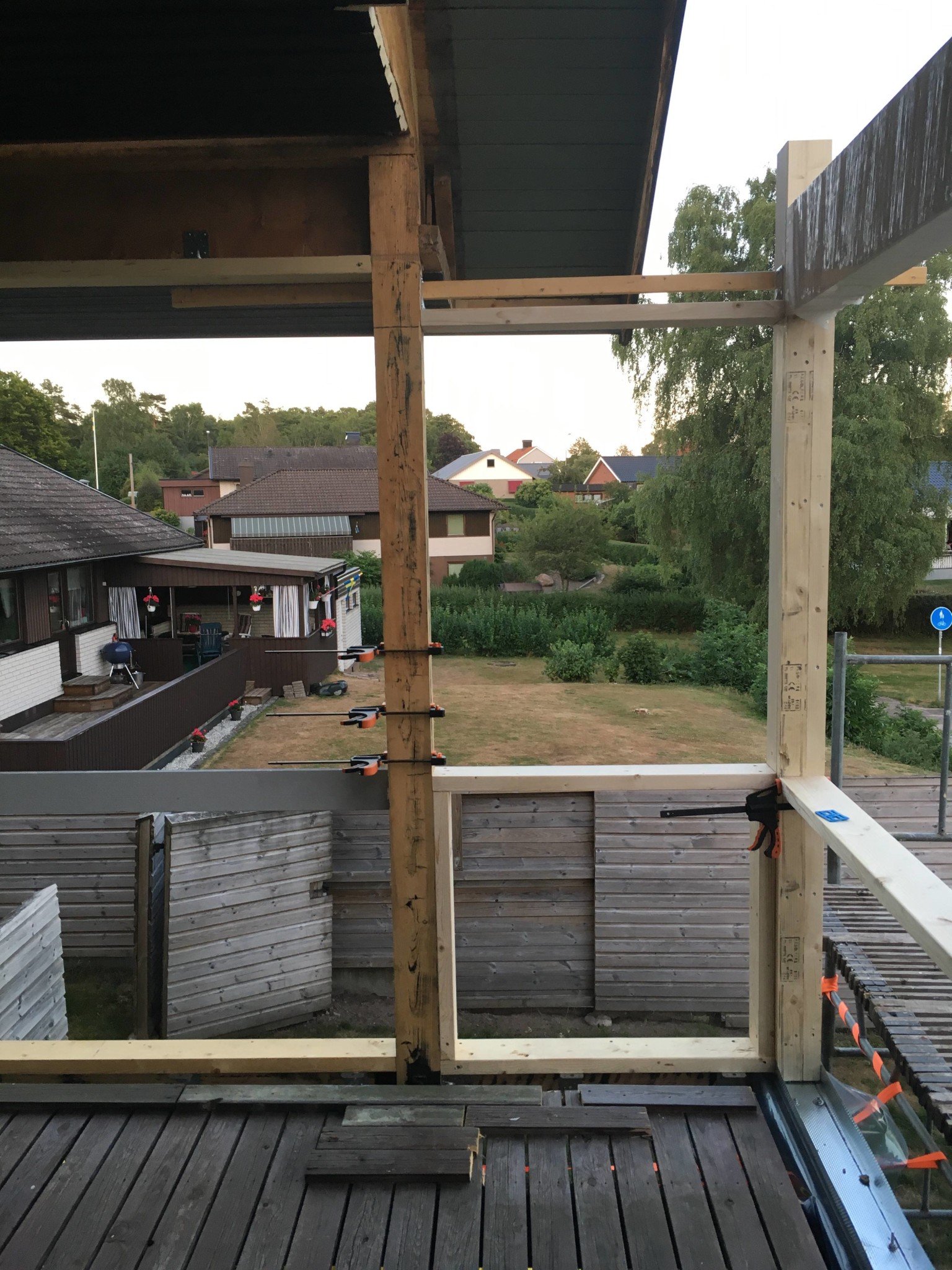

Bröstning fixad :ok:
