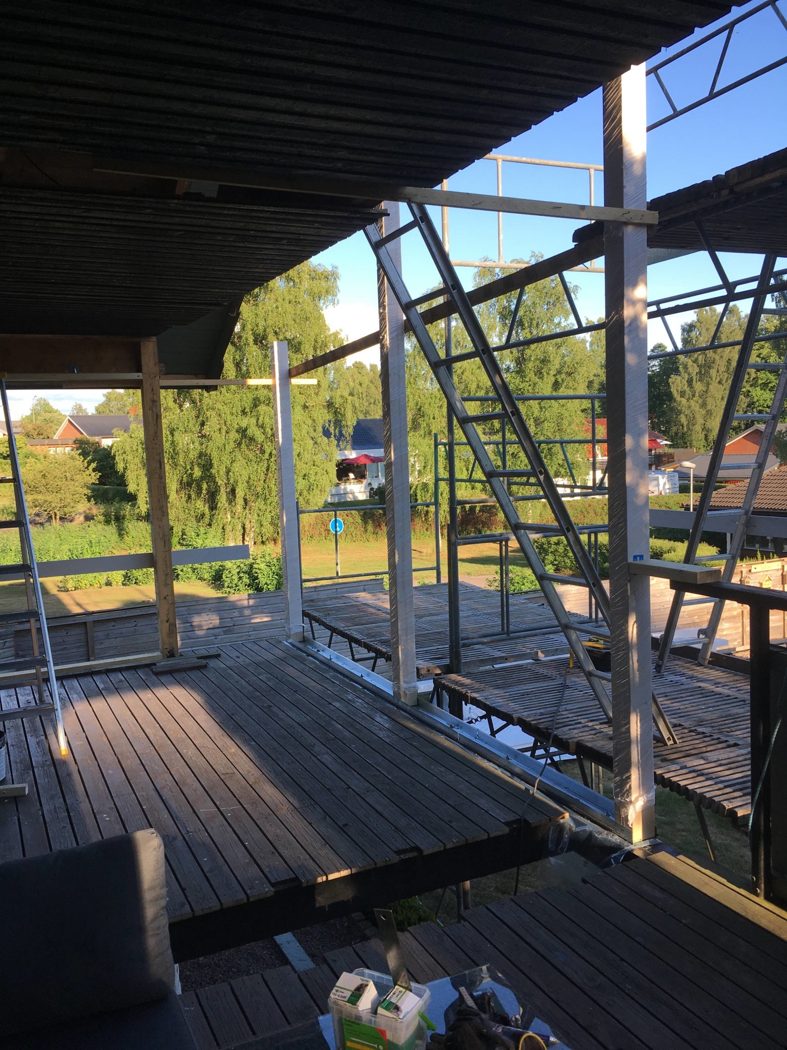

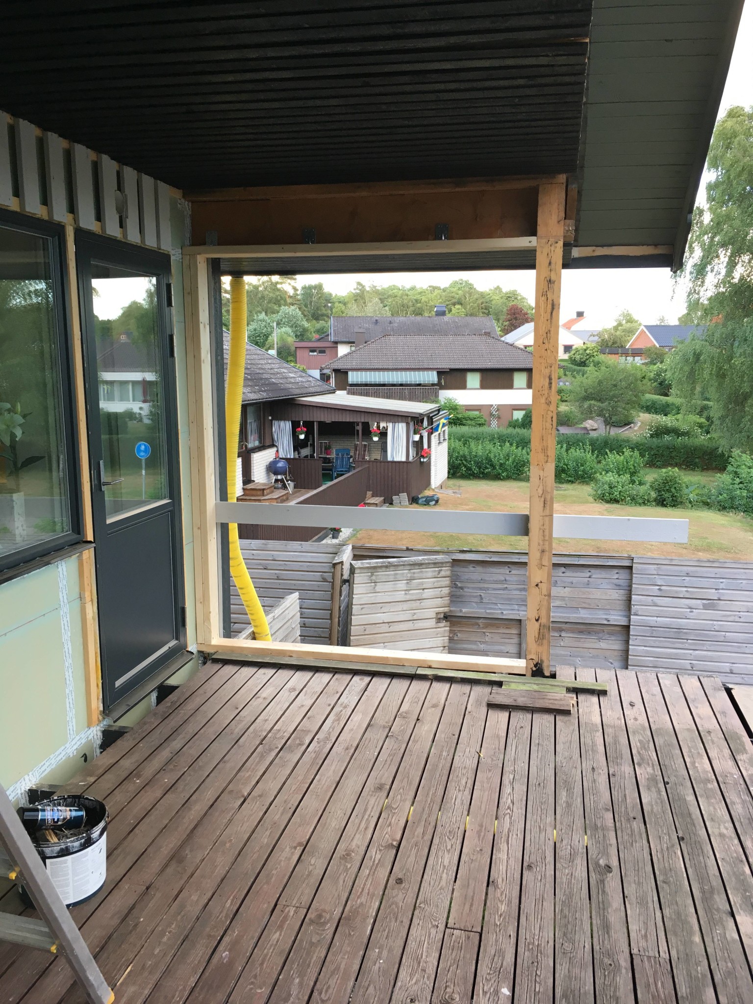

Går väldigt långsamt då allt material kommer på måndag. Jag kunde inte låta bli så jag skruvade upp det jag hade i garaget
Obyggd altan med stolpar och träplankor, öppning i vägg, utsikt över bostadsområde, färgburk på golvet.

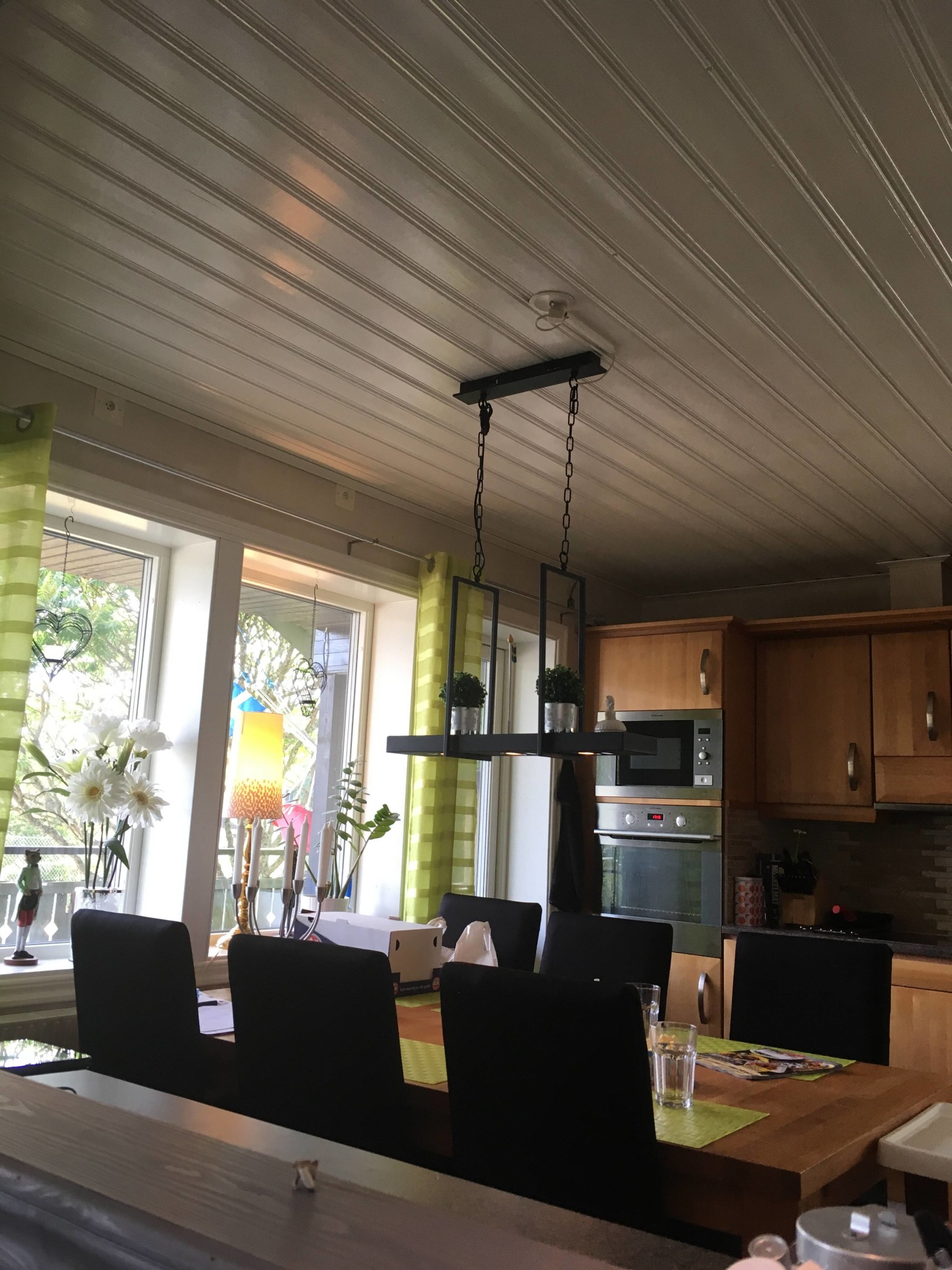

Skruvade även upp nya kökslampan :ok:
Nyinstallerad kökslampa över matbord, med träpanel i taket och köksskåp i bakgrunden.

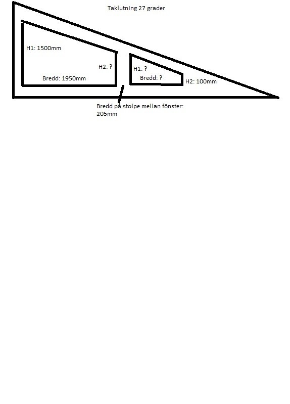

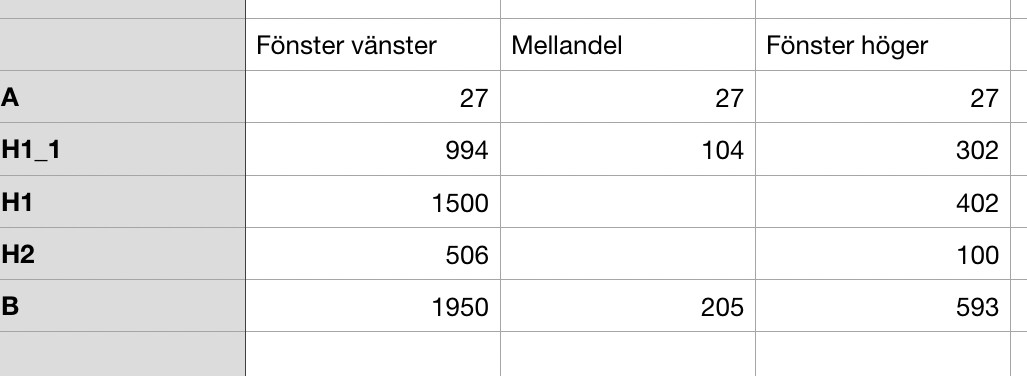

Finns här några snälla Byggahusare som vill räkna ut lite vinklar till mig?
Fick ändra lite mått så nu passar inte de vi kom fram till sist.
Skiss av takkonstruktion med angivna mått och frågetecken där beräkningar av vinklar efterfrågas.

Nu har jag druckit några öl och sitter på toa, så jag kanske räknar lite fel, men:
H1: 402
H2: 506
B: 592
H1: 402
H2: 506
B: 592
Det låter rimligt. Vill någon bekräfta så e jag nöjd :)
richardtenggren
Tabell som visar måttförhållanden mellan fönsterpartier med små avrundningsfel.
Trots ölen så ser det bra ut, sånär som på avrundningen ;)
Tack :) :beer:
592.65 avrundas till 592, det vet alla. ;)

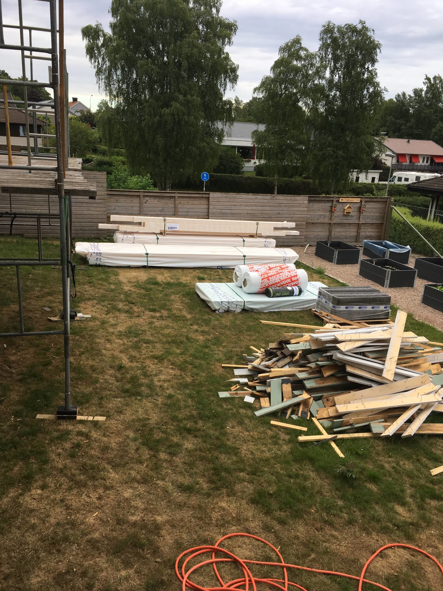

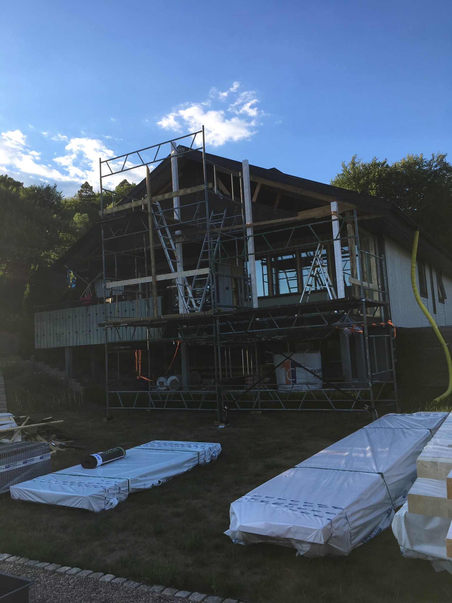

Nu kör vi :)
Byggmaterial och verktyg ordnade på gräsmatta inför byggprojekt med byggnadsställning i bakgrunden.

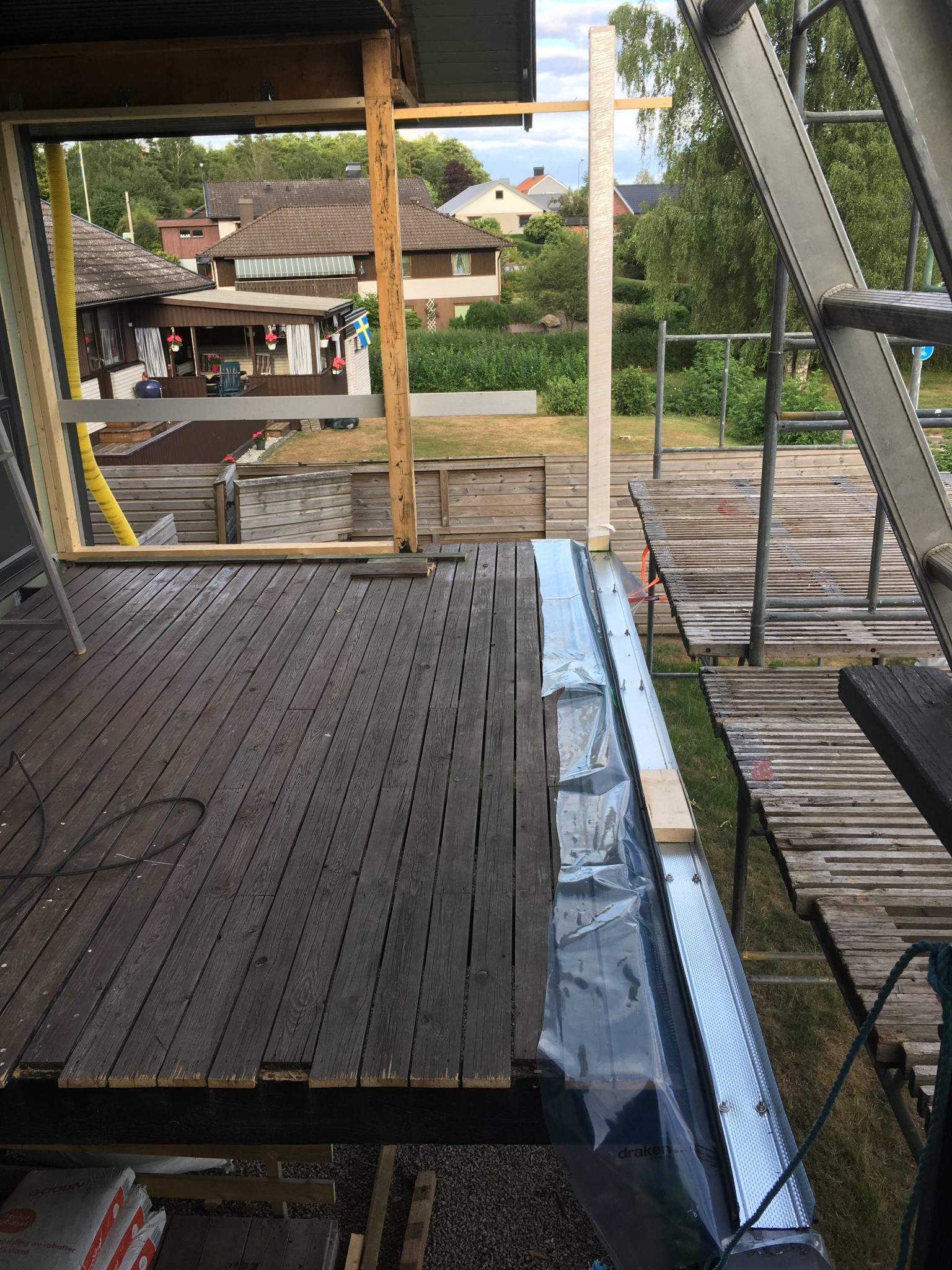

Fick gjort lite idag. Grabben var snäll och tittade på :)
Pågående arbete på en trädäckskonstruktion med delvis lagda träplankor och utsikt mot grannhus.

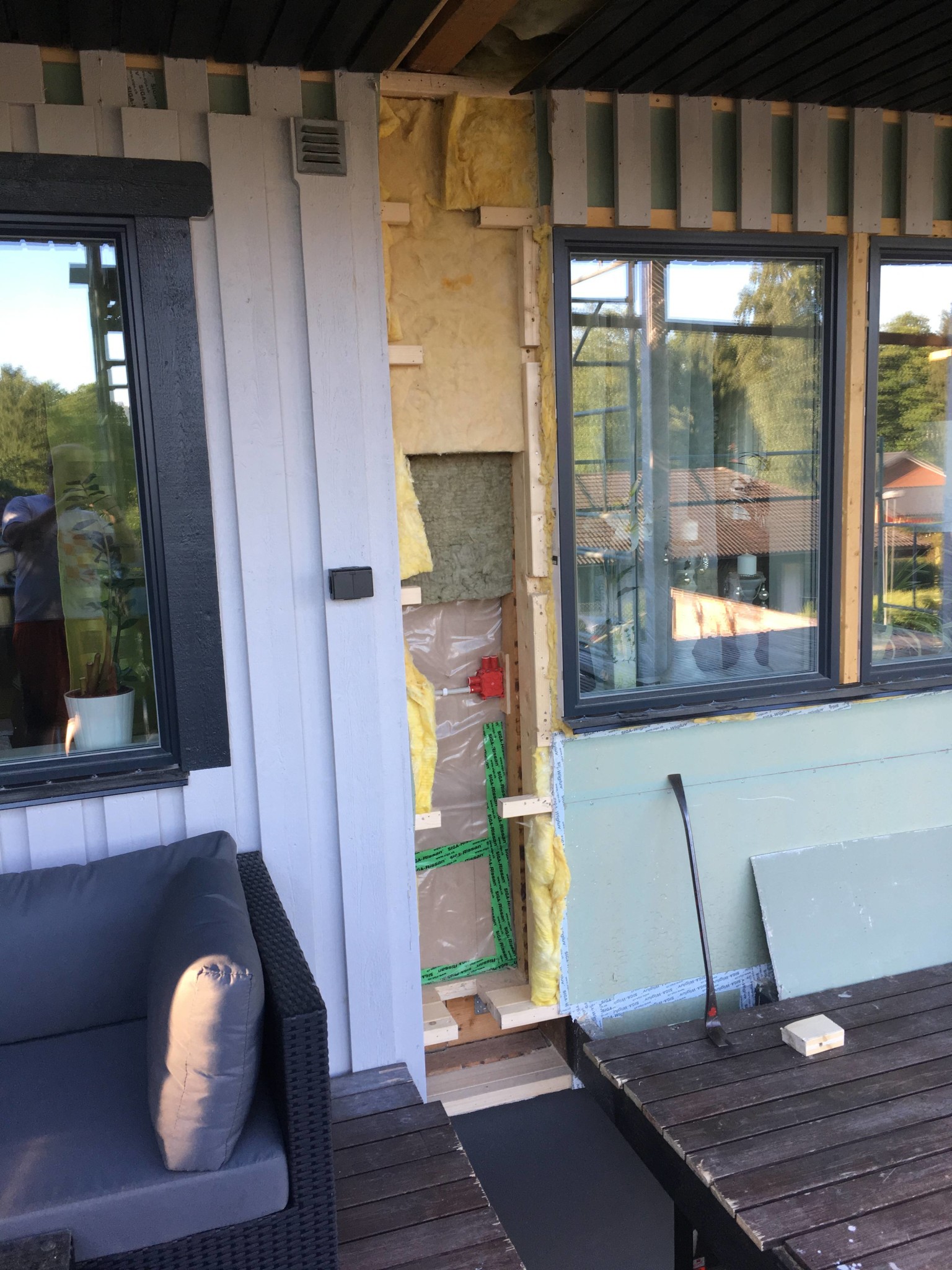

Vem behöver snickare?
Delvis isolerad uteplats under renovering med synlig mineralullsisolering och oavslutat träarbete.

Blir det glas hela vägen upp mot taket?
Det blir skjutfönster med trekantsfönster ut mot trädgården och skjutdörrar mot altanen. Inte hela vägen upp då den befintliga takstolen måste stöttas upp av ett limträ ovanför skjutdörrarna :/
Okej hade ju varit maffigt annars med den takhöjden.
Ja det var tanken först men jag hade en KA ute och tittade för ett intyg och han ville att takstolen pallas upp av ett limträ. Den är självbärande men spännvidden är 9m och det har gått 38 år så den har en svag böjning.
Det bli runt 4.20 i takhöjd ovanför dörrarna :)
