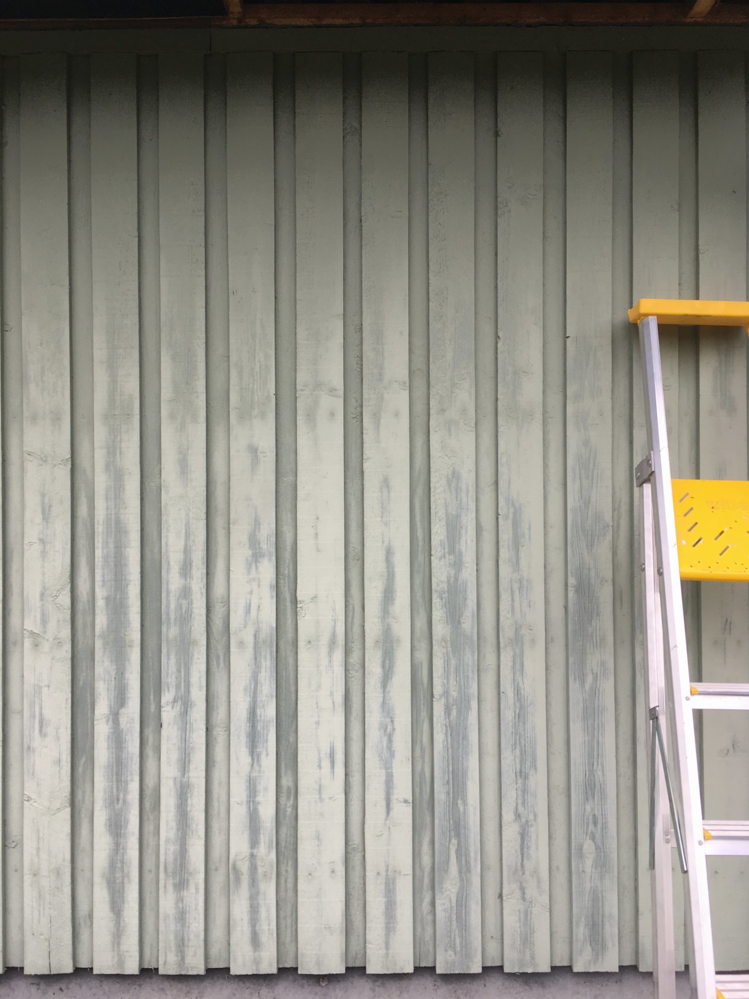

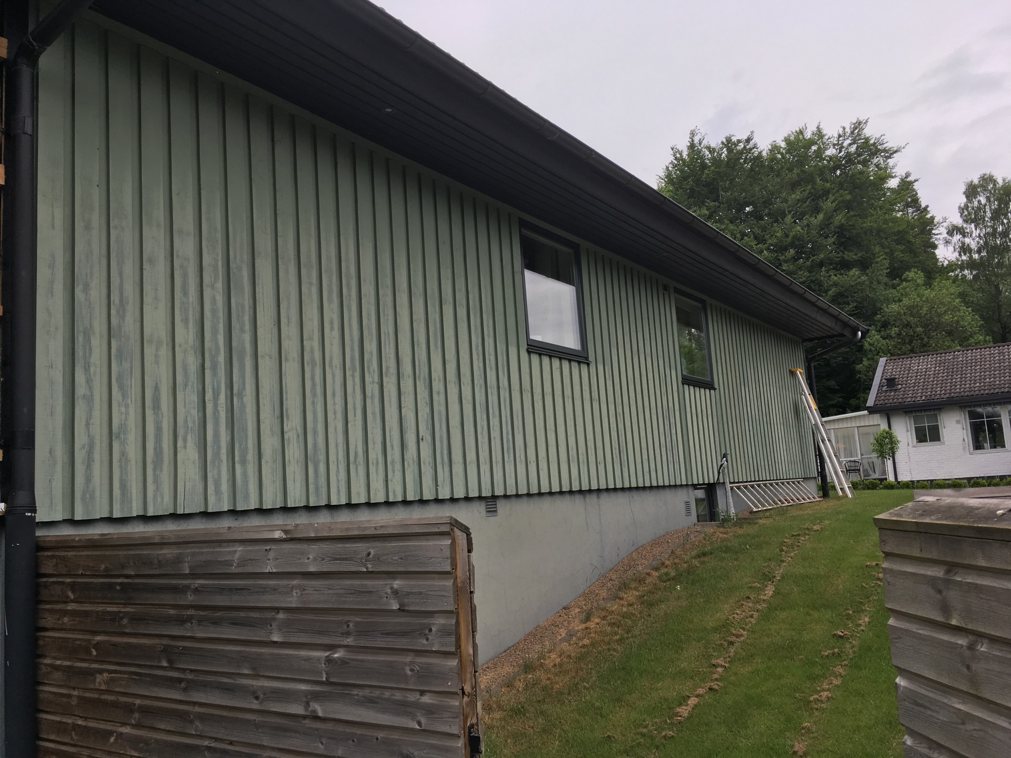

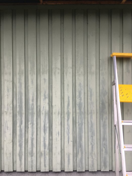

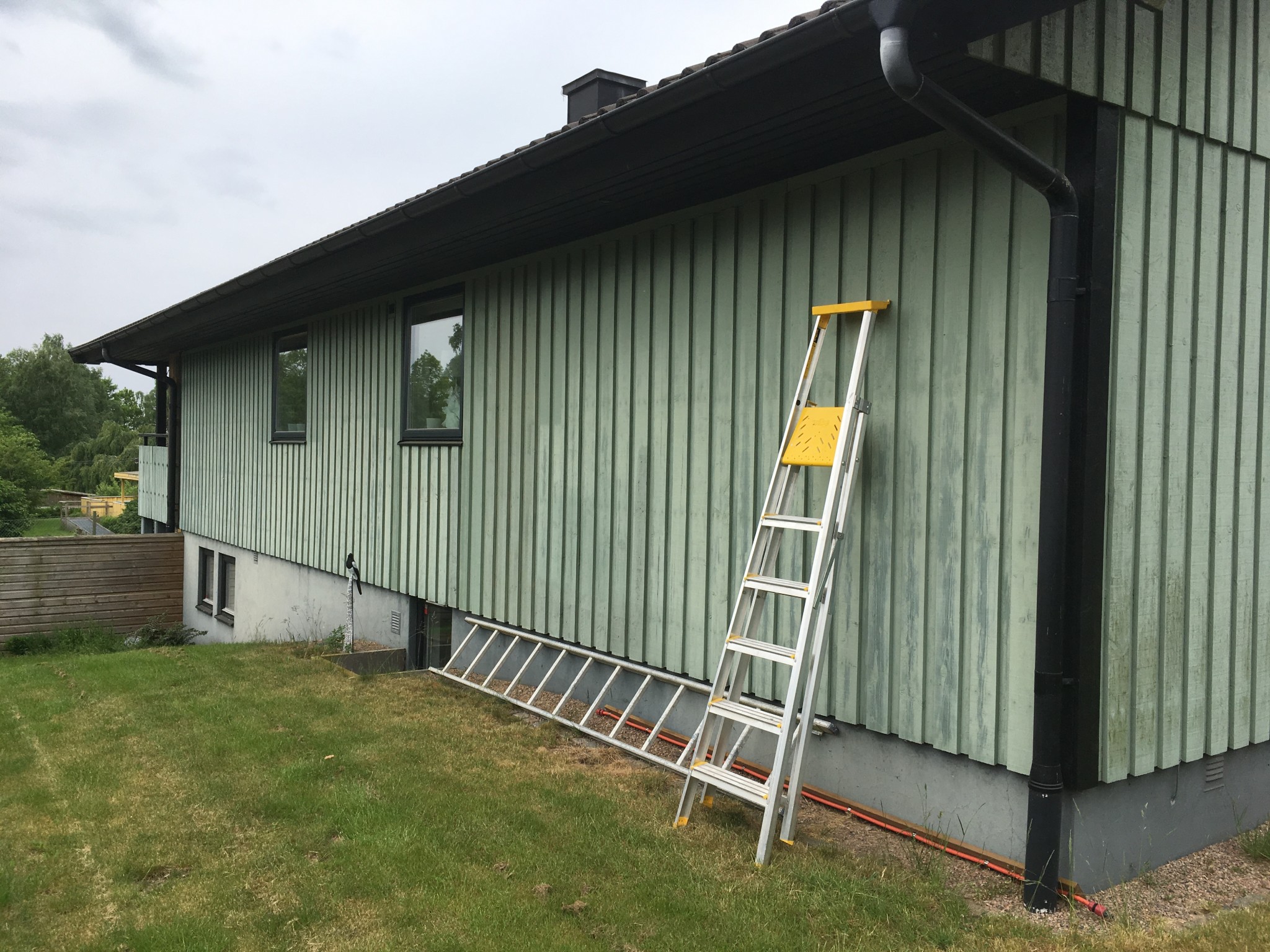

Då var det dags att börja på fasaden på öst-sidan. Den är ganska sliten och är väll egentligen den sidan ihop med syd-sidan som behövdes bytas. Men när man väl gör det så är det lika bra att göra hela huset.
Tyvärr han jag inte ta några bilder på hur långt jag kom för det började ösregna. Men panelen på takfoten är riven och spottarna är urkopplade :)

Behöver verkligen panelen bytas?
Är det inte bara lite färg som skall till?
Så blir huset som nytt igen. Är det åttiotal eller?

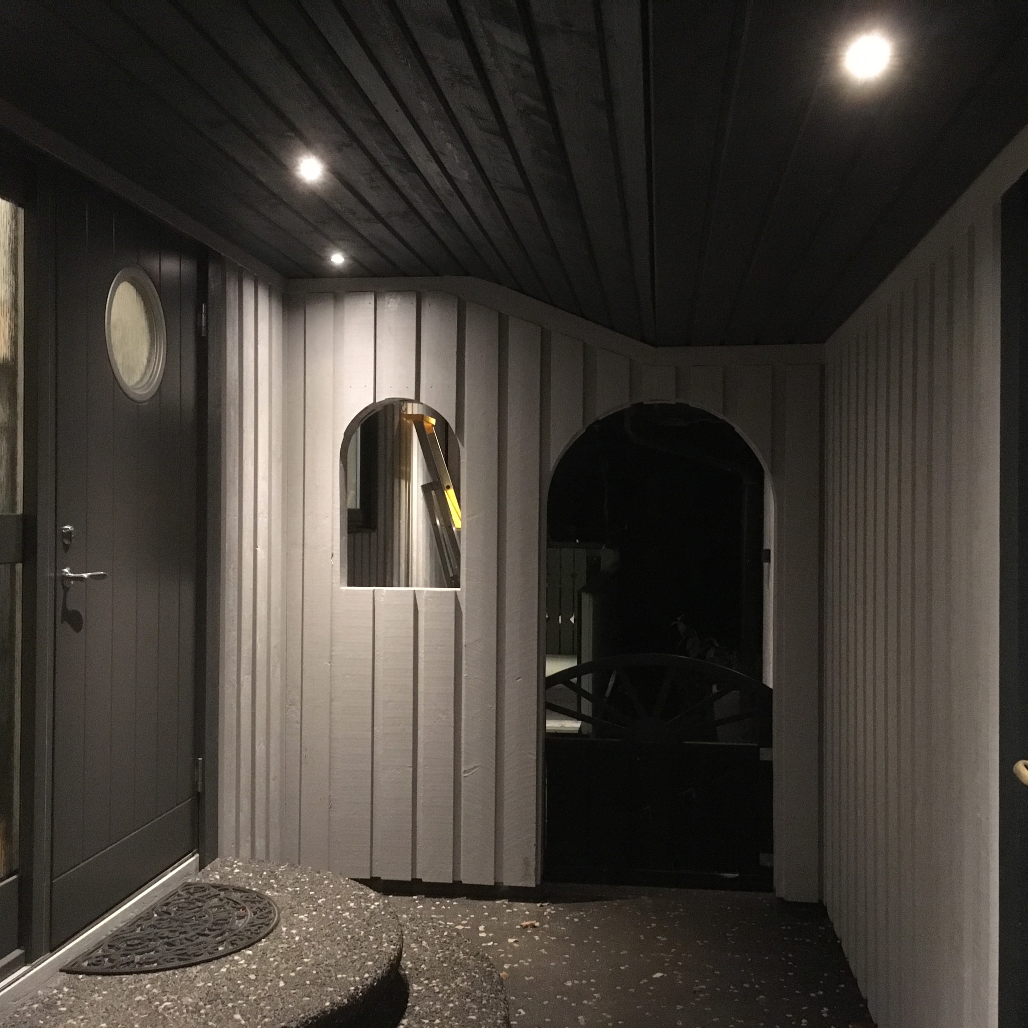

Ska du ha samma panel eller blir det något annat när du ändå byter?
Det blir samma panel bara andra färger. Jag har ju gjort 2/4 av huset så det blir samma :)

Den här sidan behöver bytas. Panelen har spruckit längs hela brädorna på en del. Och det är jobbigare att skrapa rent panelen än att byta den. Sen är huset lite felgjort med luftspalt och isolering så yttersta isolerskivan har möglat på de sidorna jag rivit. Lika bra att göra det rätt. Sen fixar jag elen i ytterväggarna, ser till att plasten är hel och lägger på 10cm isolering när jag ändå håller på.
Vi kommer även sätta in ett långt smalt fönster i trappan som blir mittemellan fönstren på utsidan :)
P.S Ja det är från 1980 :)
