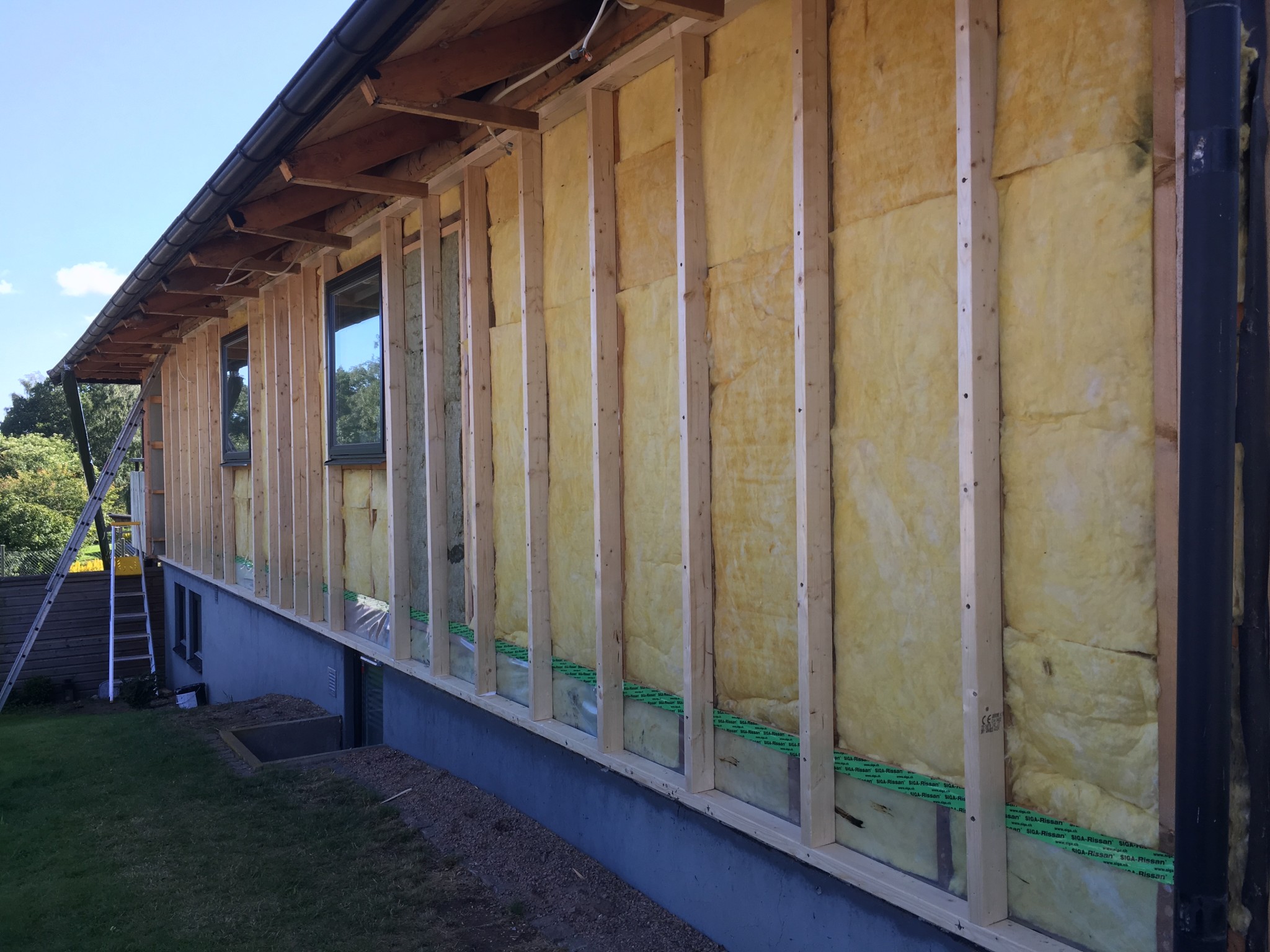

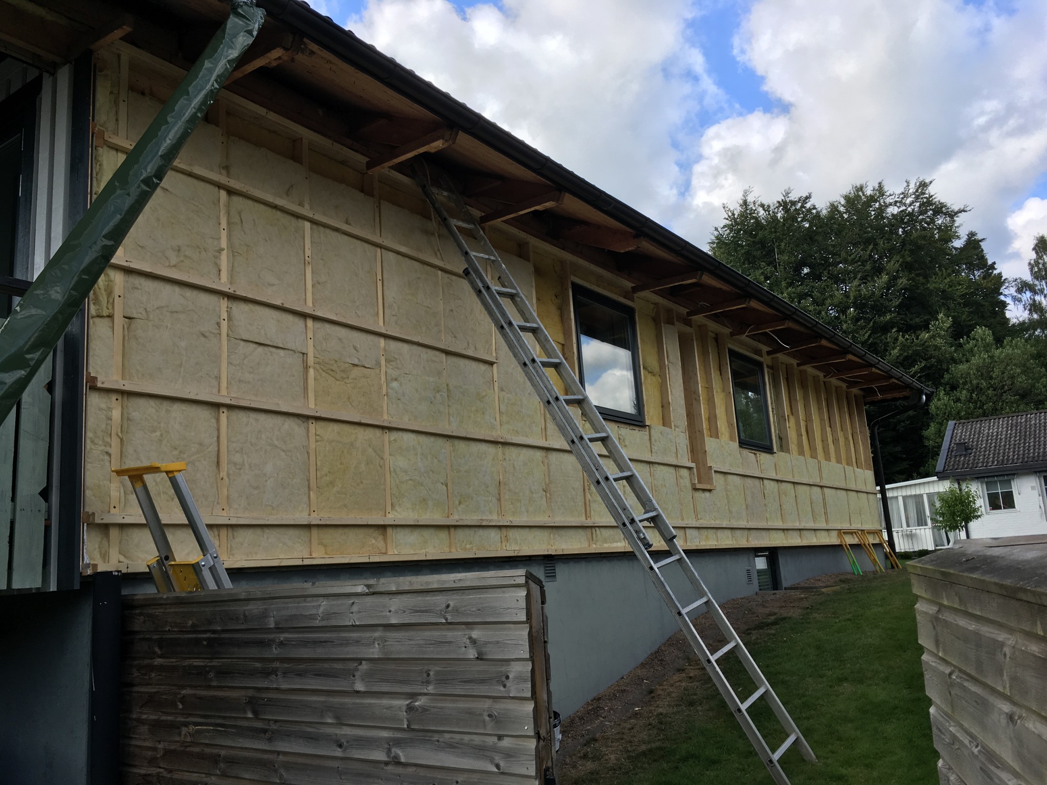

Har reglat upp det nya lagret. Perfekt när man kan köpa reglar på kortlängd, 0% spill hittills :). Räknade såklart fel så får köpa en till imorgon.
En vecka jobb till sen blir det 6 veckor semester, då händer det grejer :)
  • Renovering av husfasad med ny regelstomme och isolering, samt en stege lutad mot väggen.
  • Nyuppförda träreglar och isolering på en husvägg under renovering.
Mikael.S och 6 till
Bra jobbat!

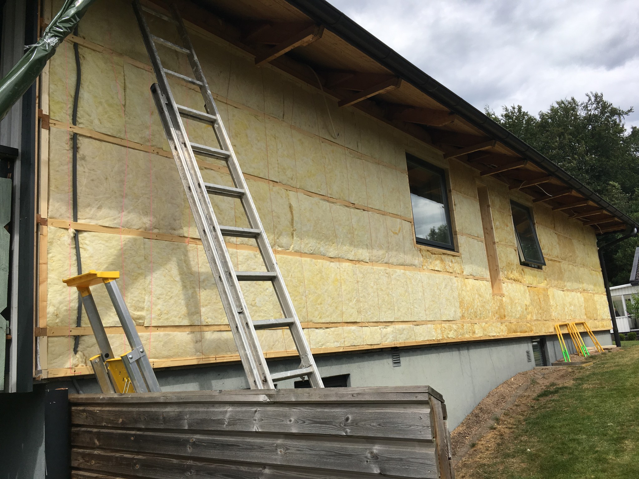

S

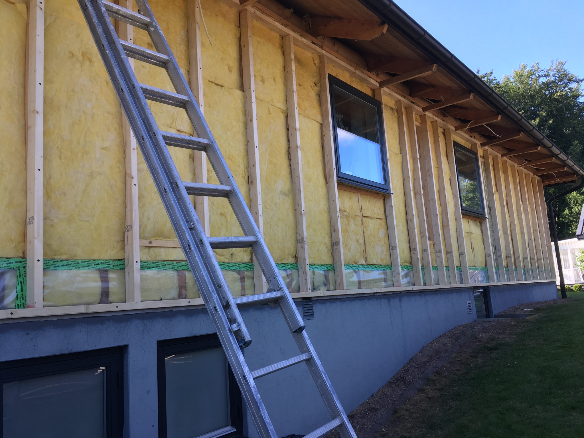

Varför är det plast nertill?
Det är bjälklaget som är där. Plasten i väggarna går ner i golvet och upp i taket, alltså finns det ingen plast på de 30cm som bjälklaget är. Så är det byggt från början, jag har bara lagat den. Bottenvången är uppvärmd :)
S
Då sitter ju ångspärren på kalla sidan. Konstig konstruktion.
Nja just den lilla biten sitter mitt i väggen. Innan var den på kalla sidan men nu blir det 260mm isolering och den sitter 120mm från insidan. Men visst är det lite konstigt. Men det har fungerat i 35 år förutom där plasten var trasig. Så det funkar nog vidare :)
Excel
Tanken kanske är att hindra att fukt vandrar från grundmuren upp i bjälklaget?
Jag hade gjort som du, har det funkat i 35 år är det ingen ide att riva i det.

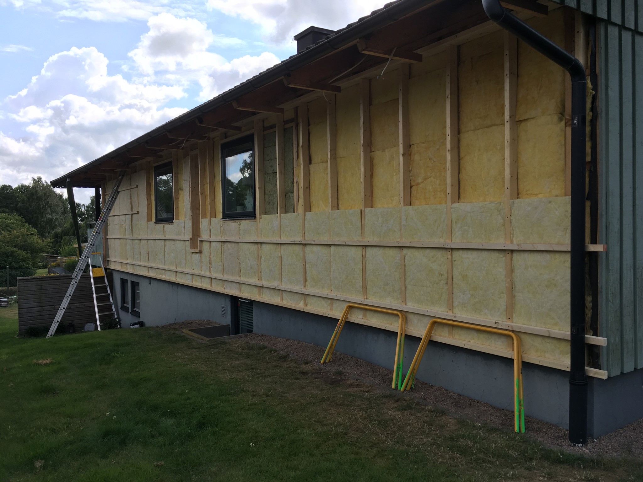

Idag har det hänt lite :)
Man måste ju fira semestern genom att jobba mer på huset :)
  • Isolerad husfasad under renovering med stege och skyddsräcken.
  • Hus under renovering med ny isolering och trästomme, stege lutad mot byggnaden.

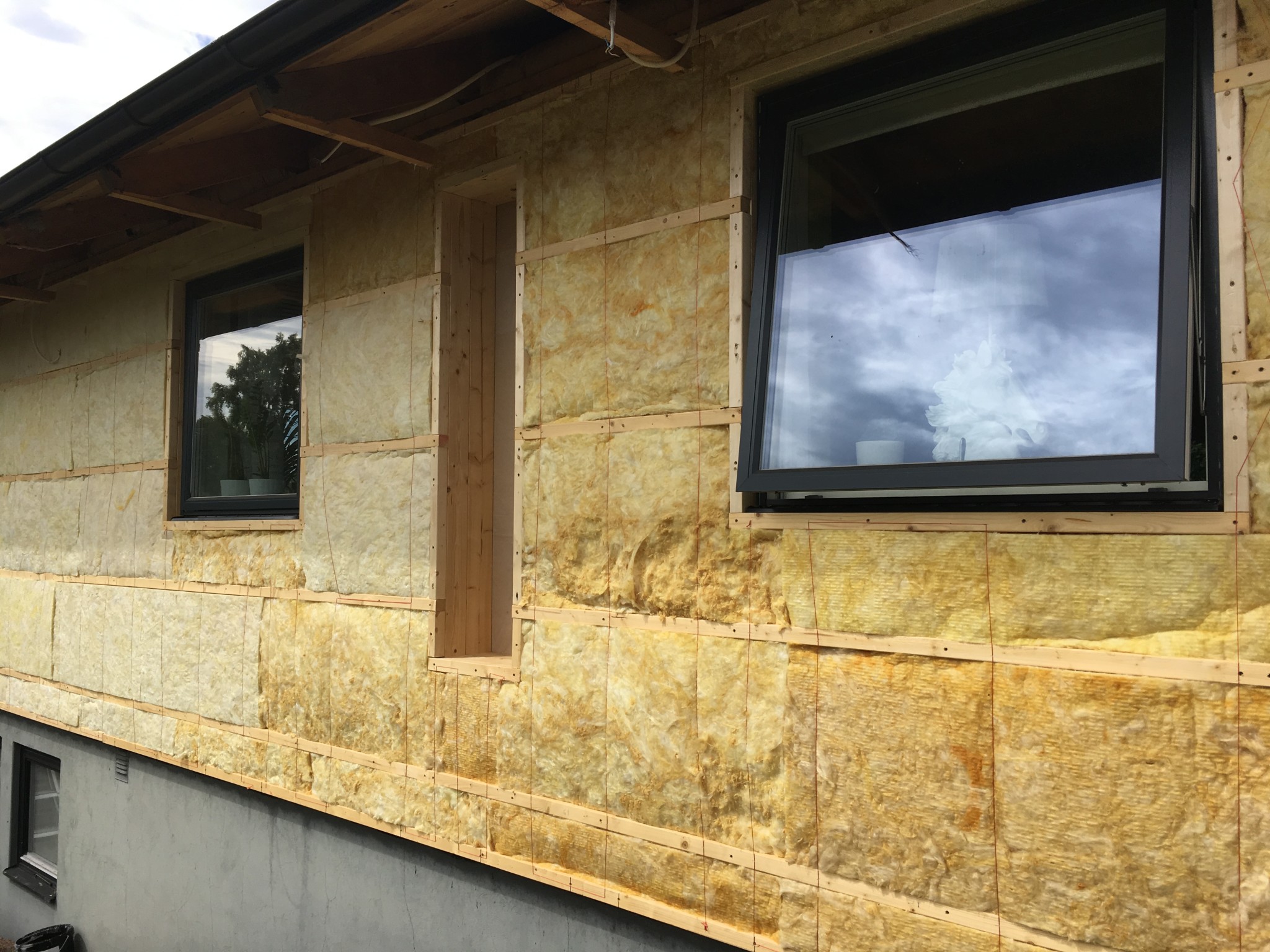

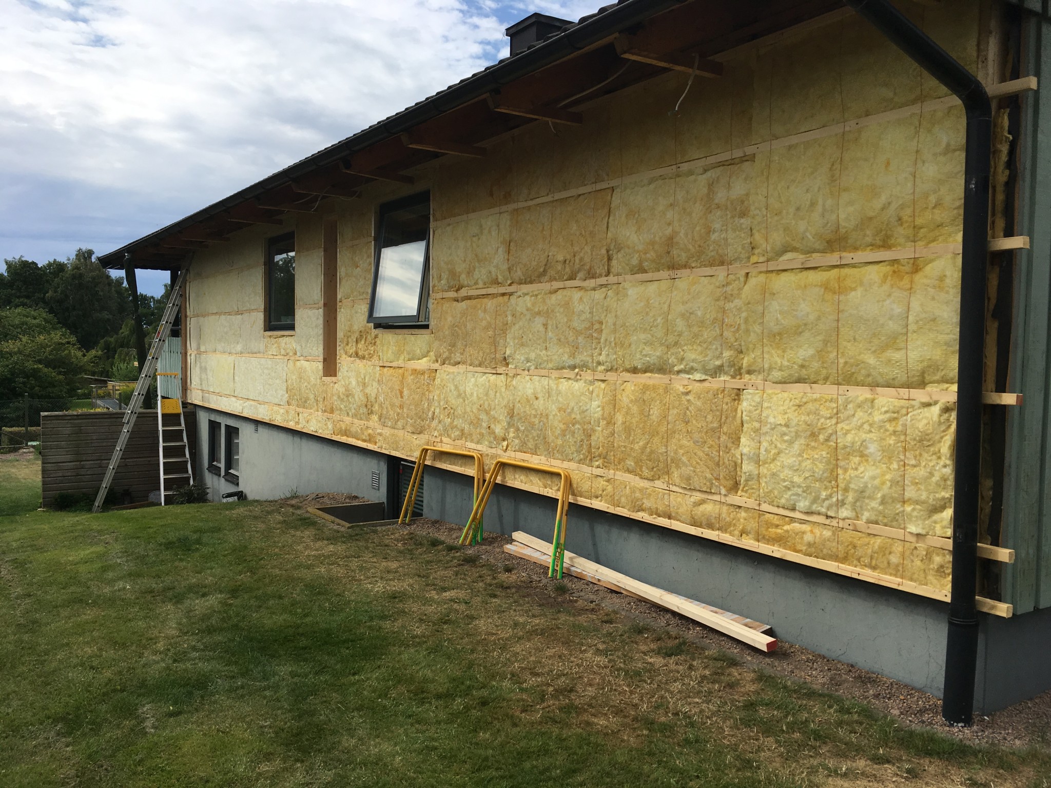

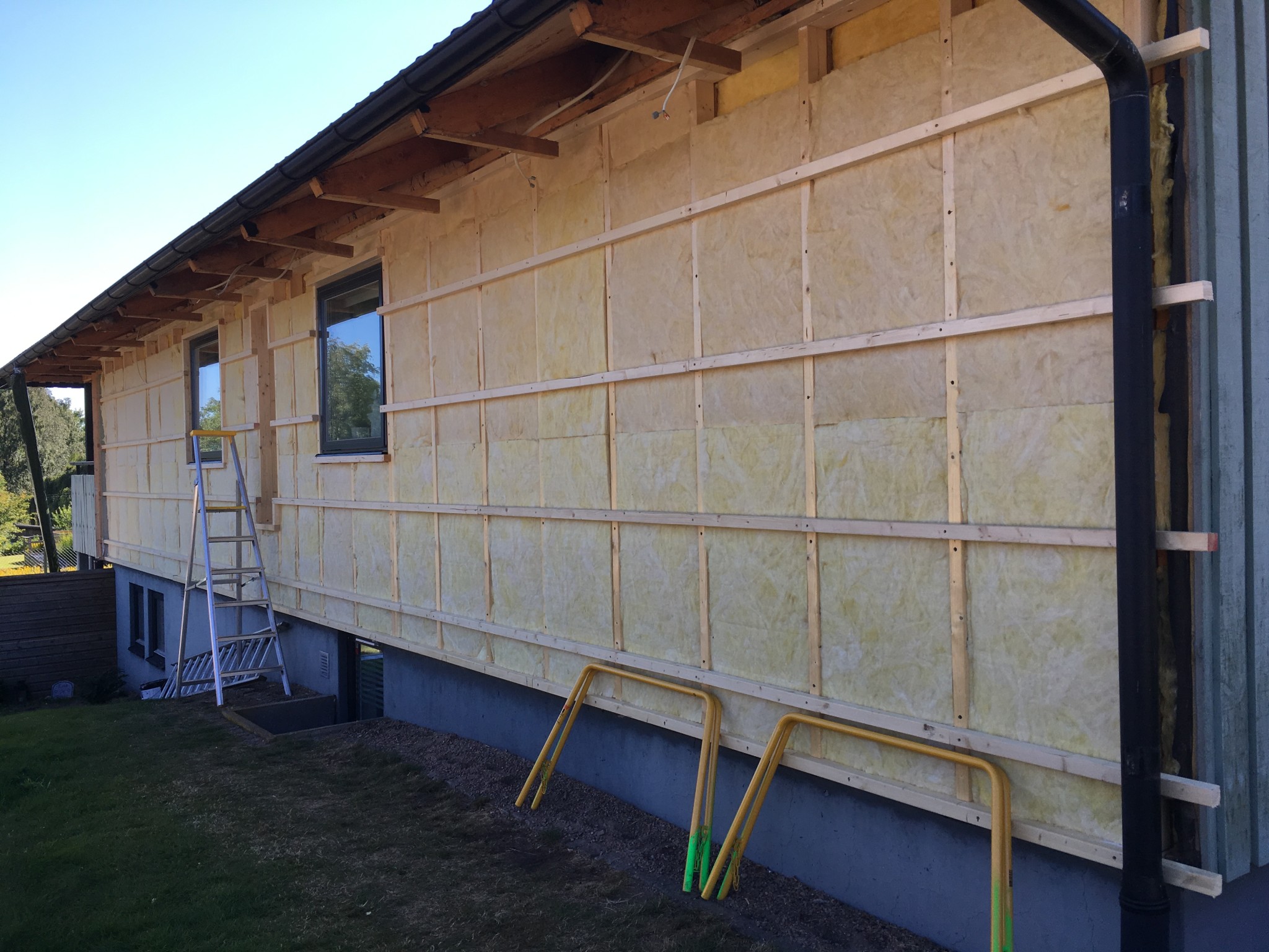

Färdigisolerat idag :)
  • Husfasad med ny isolering och reglar, stege och byggmaterial på gräsmattan.
  • Husvägg med ny isolering och två fönster, exteriör byggprocess.
  • Husfasad med nyinstallerad isolering och stege lutad mot väggen.

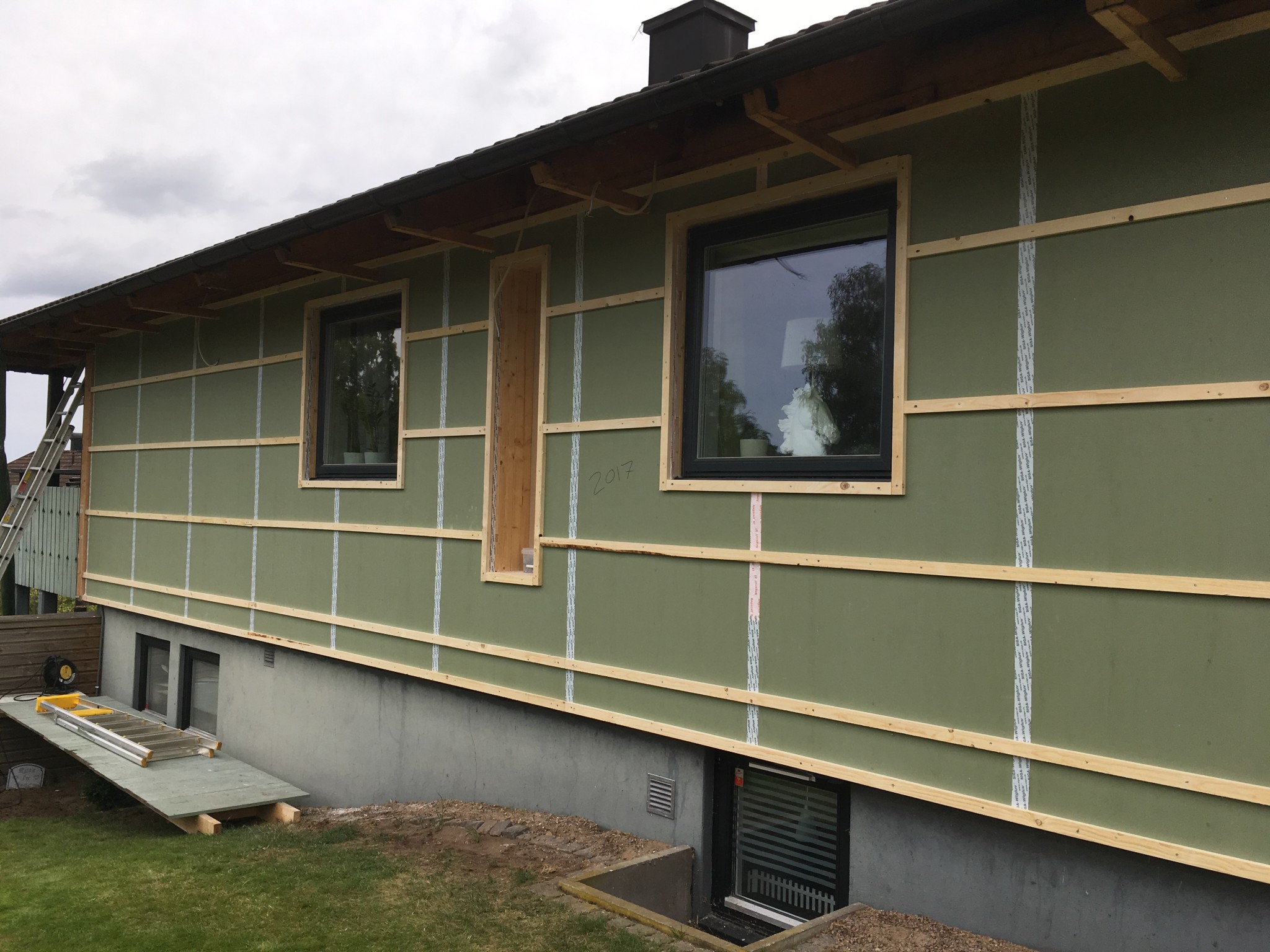

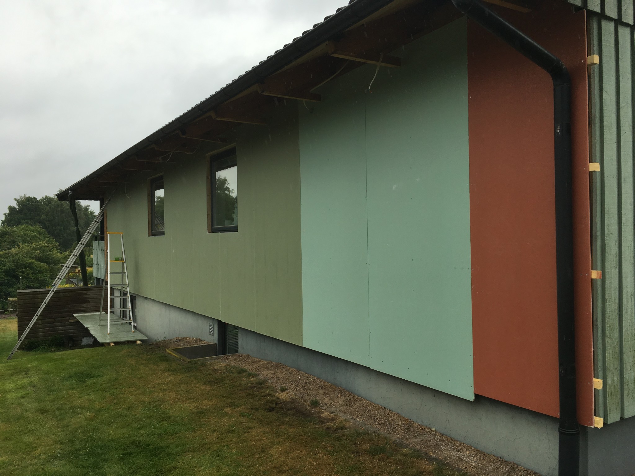

Gipsat idag. Hade 3 skivor över från tidigare väggar, det blir lite villa-villekulla :)
  • Husfasad med olikfärgade gipsskivor i grönt och rött, stegar och trädäck syns.

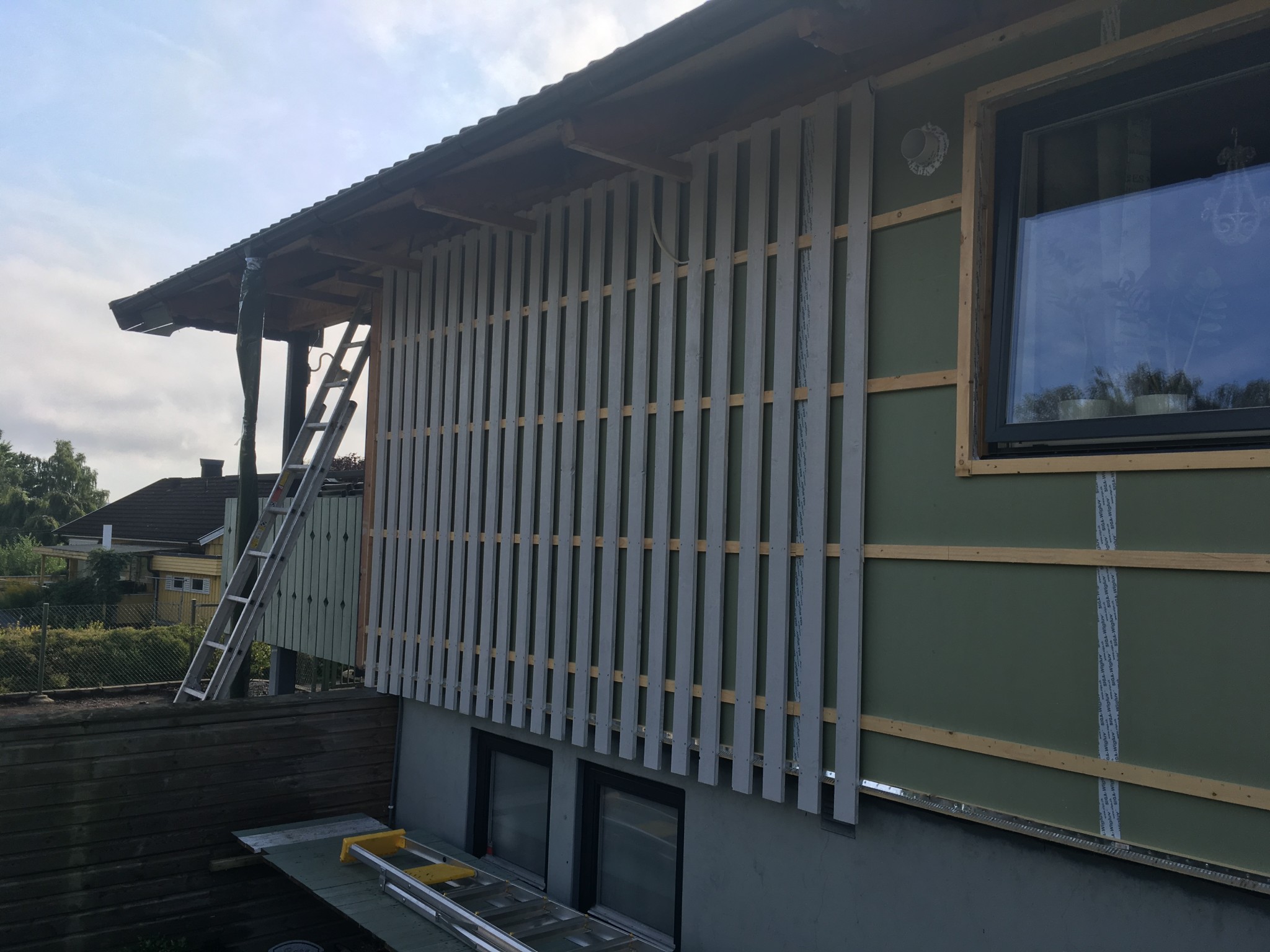

Det gick undan idag :)
  • Husfasad under renovering med isolering och nya träreglar runt fönster.
