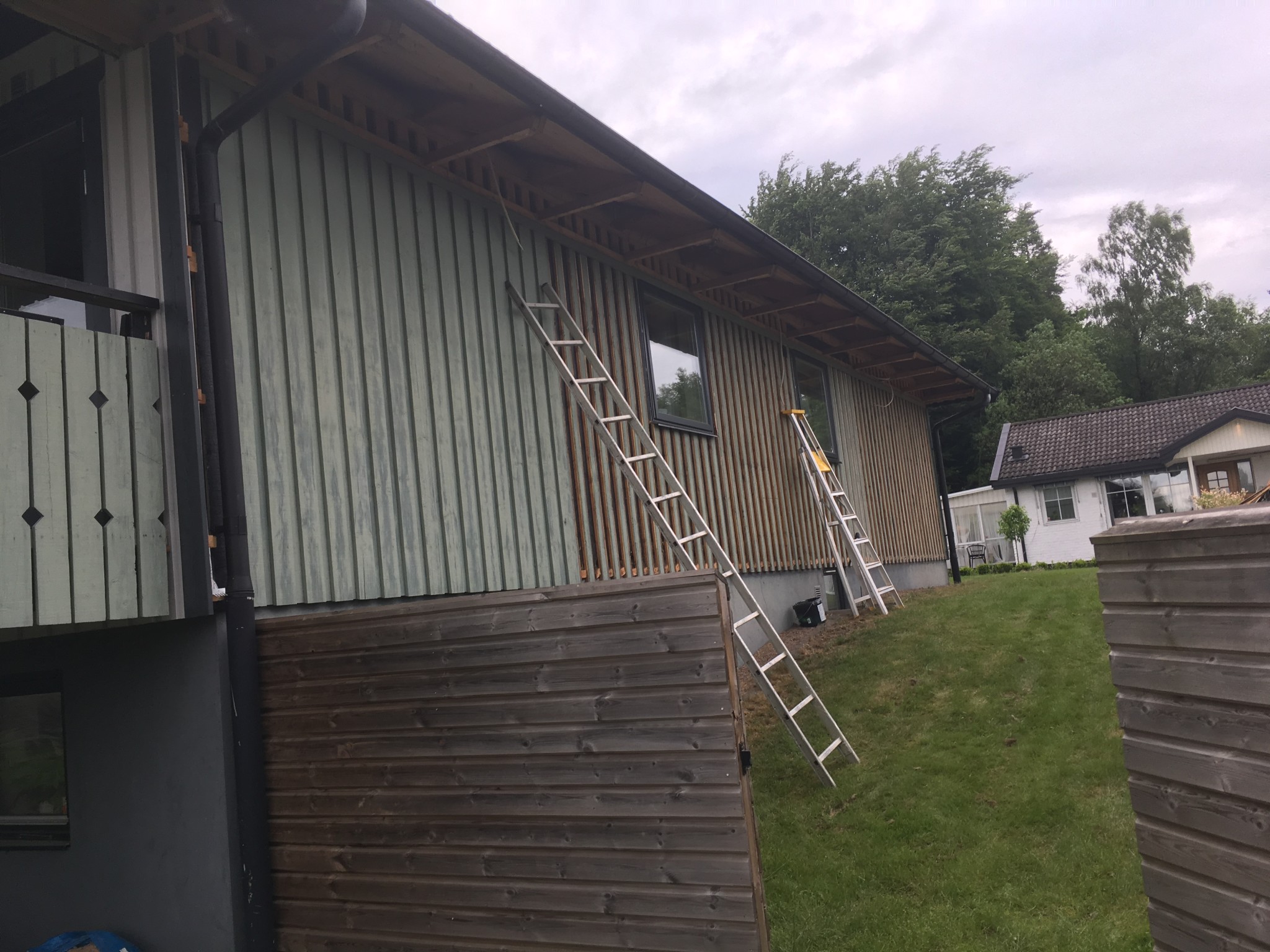

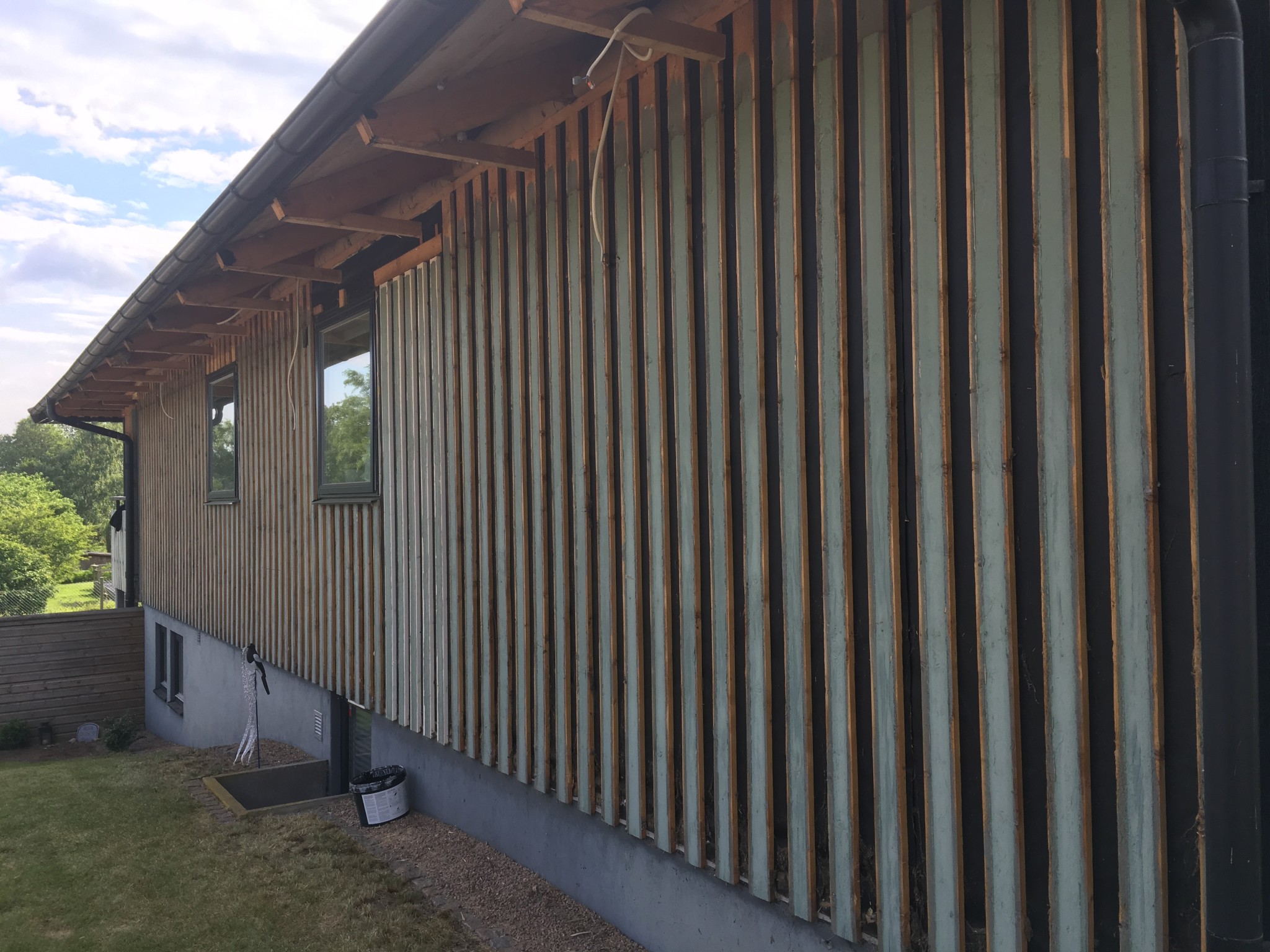

Första lagret av panel är nere. Har måttat lite för fönstret med.
Funderade på om jag skulle ha ställning men jag tror att det fungerar utan :)
  • Husfasad under renovering med första lagret av träpanel uppsatt och en stege lutad mot huset.
  • Monterat första lagret av träpanel på husvägg vid ett fönster, stege lutad mot väggen.

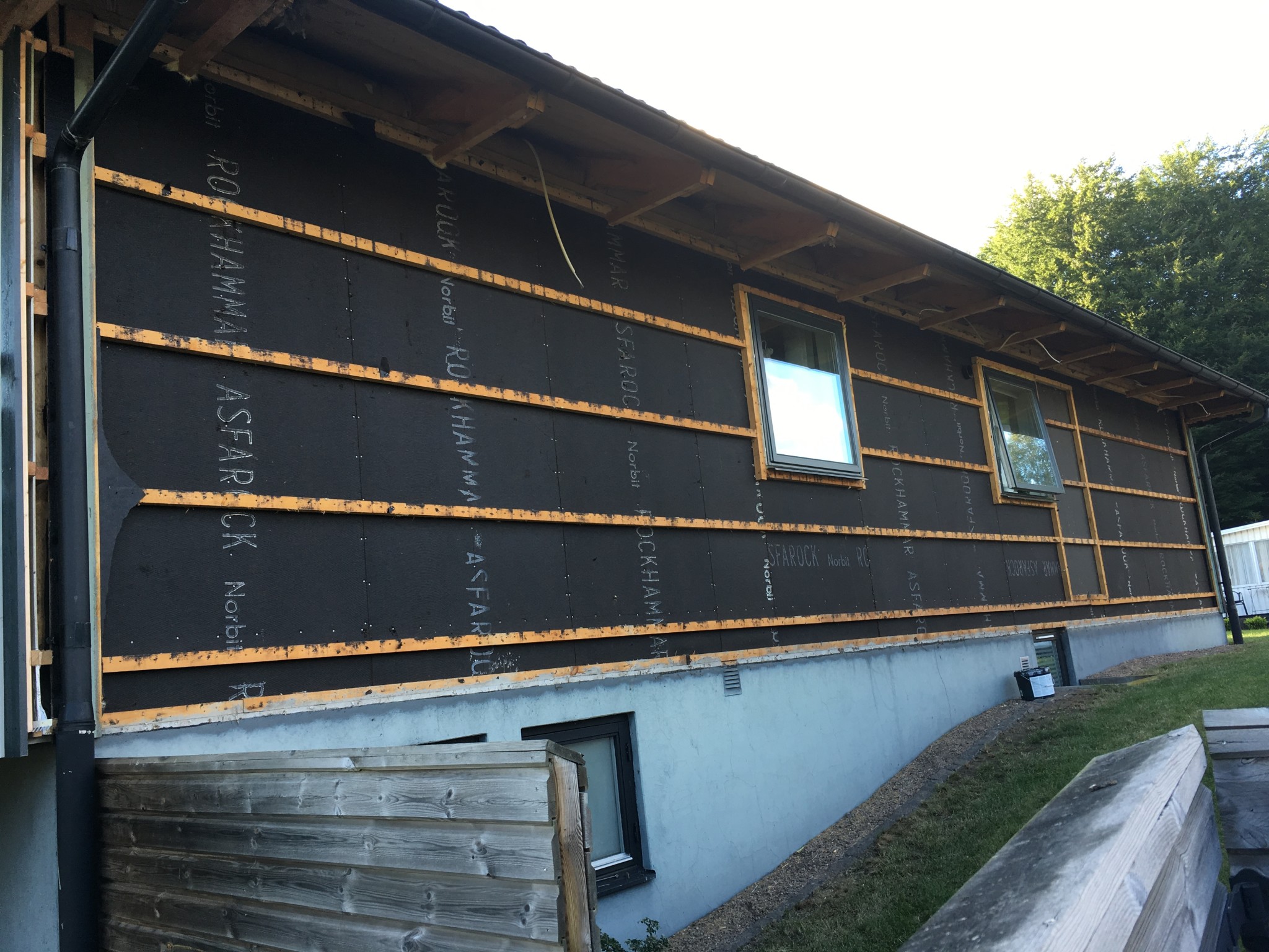

Det går sakta framåt.
Jag har beställt ett 40x170cm fönster till trappen med.
  • Husfasad med vertikala träribbor och ett litet fönster, nästa fönster planerat för installation.

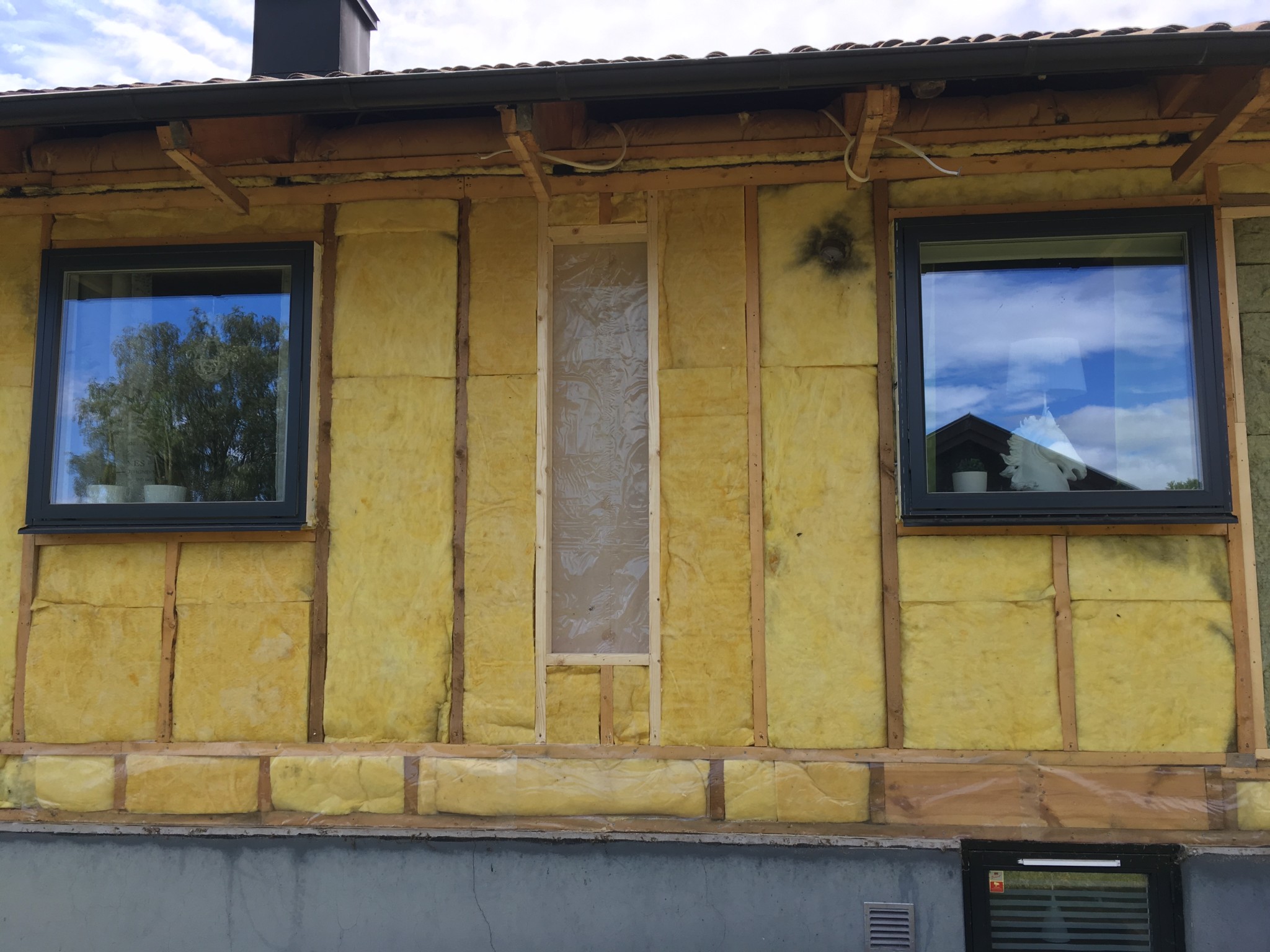

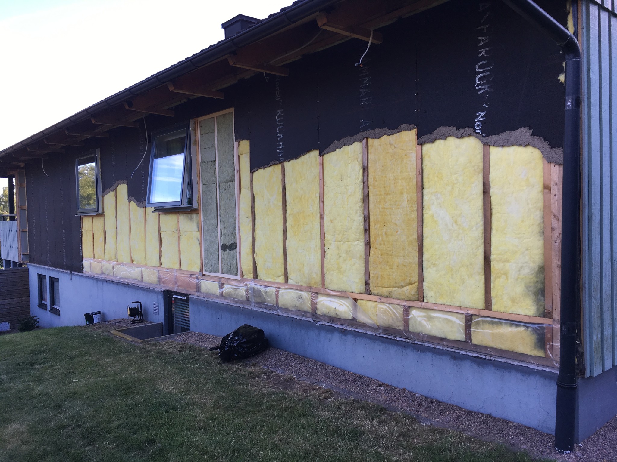

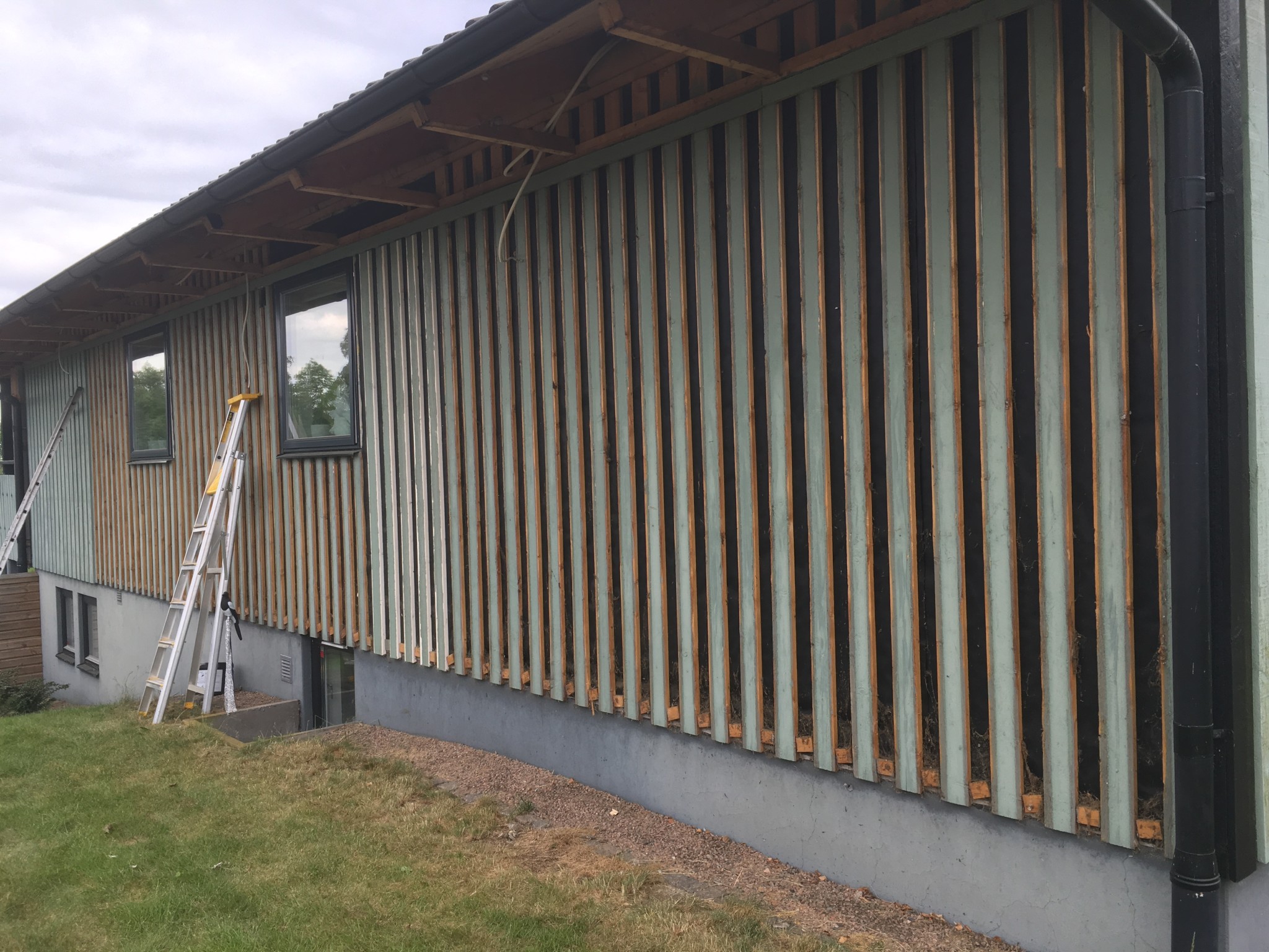

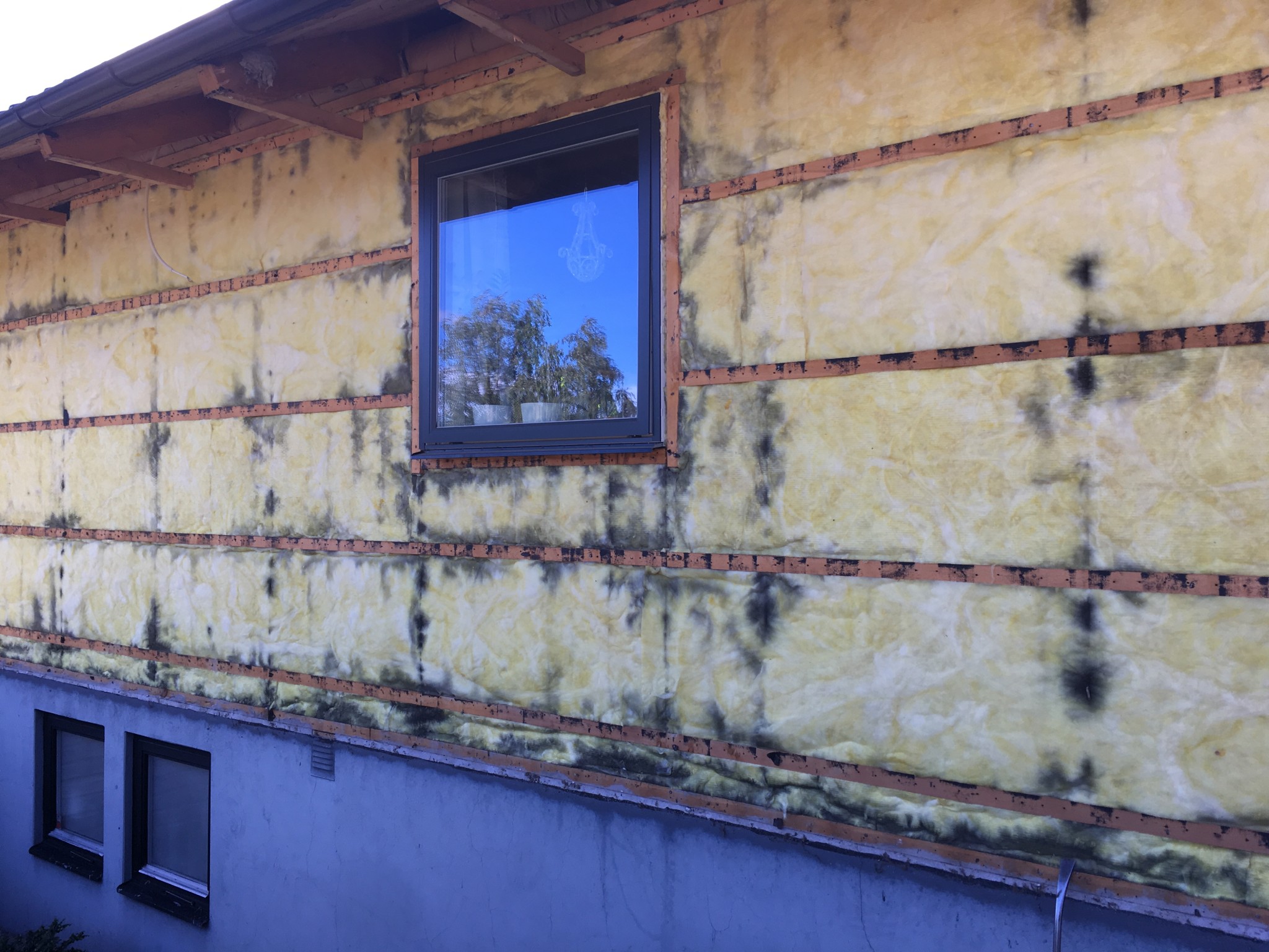

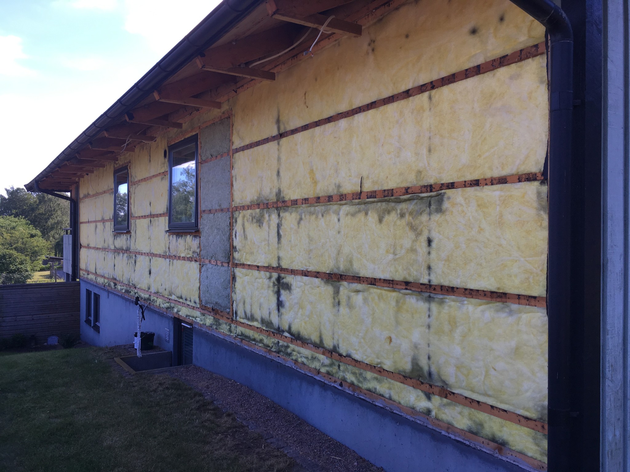

Det står inte stilla, men man är lite mosig efter jobbet så hastigheten har gått ner lite. Har rivit all panel, vindpapp och yttersta laget isolering. Denna sida luktade inte mögel, men isoleringen har svartnat en hel del. Hoppas det blir lite mer gjort till helgen :)
  • Husvägg med borttagen panel och vindpapp avslöjar svartnade isolering och träreglar.
  • Husvägg med borttagen panel, synlig gul isolering och horisontella reglar, viss missfärgning ses.
  • Husvägg med borttagen panel, synlig gul isolering och svarta fläckar, samt ett fönster.
  • Husvägg med borttagen panel, vindskyddspapp och delvis isolering visande svartnade områden.

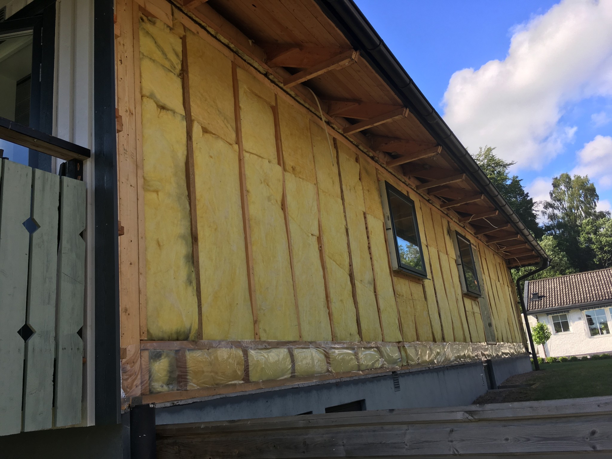

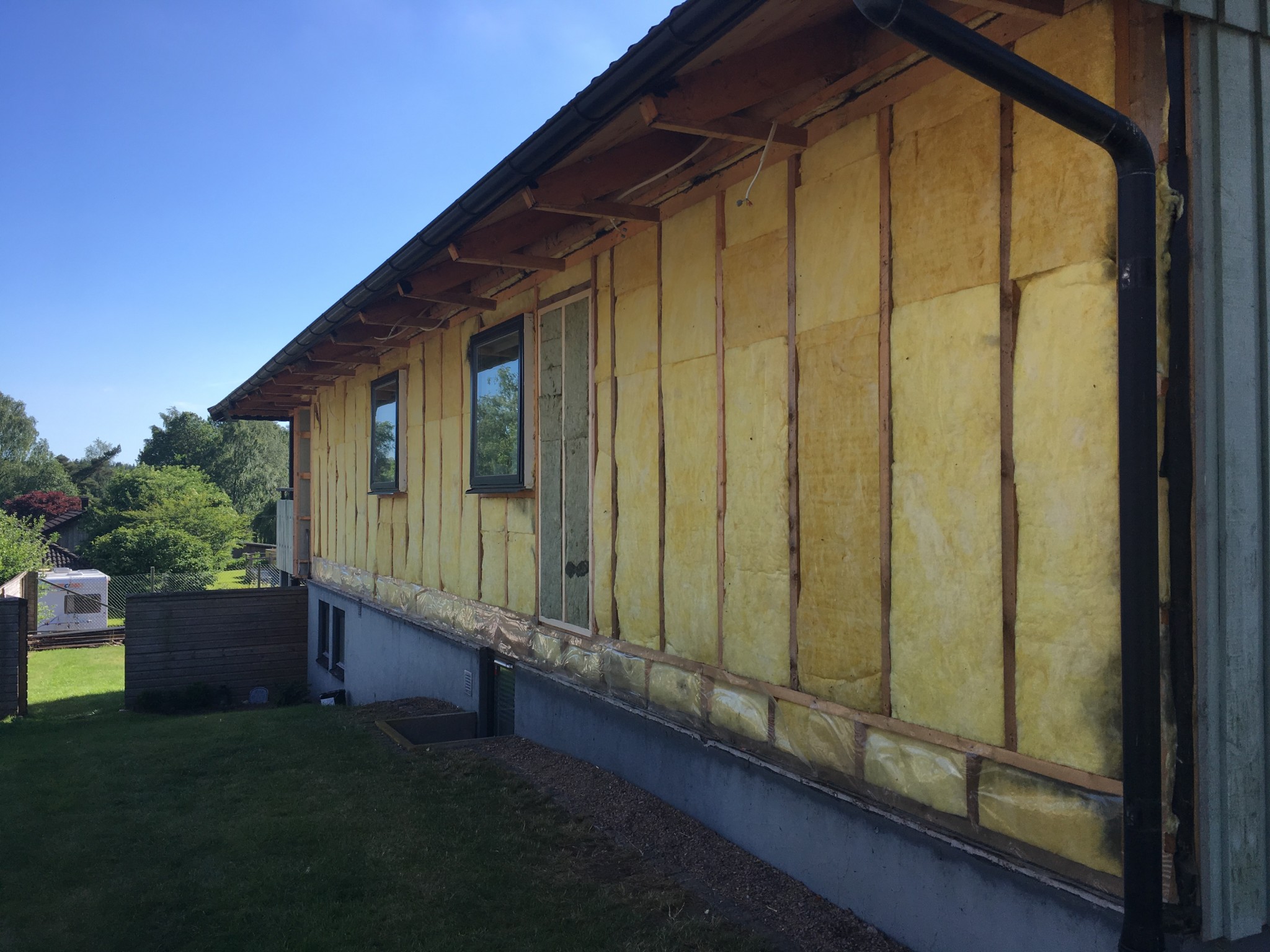

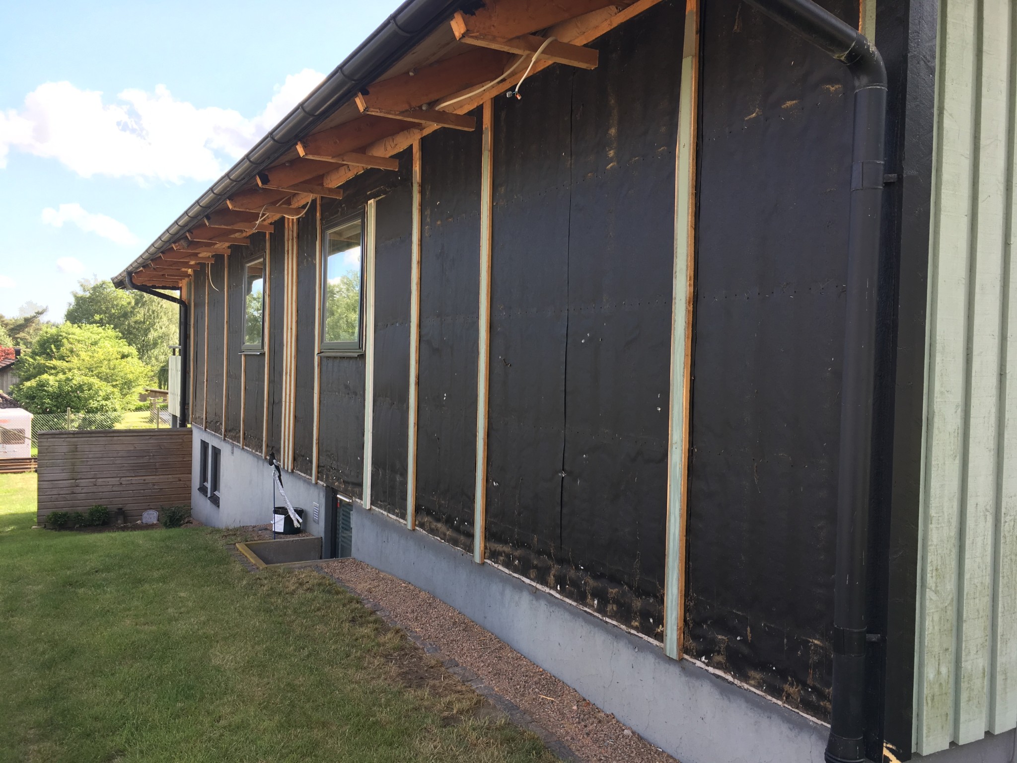

Rivningen är klar.
Det tar lite tid med sluttningen, svårt att stå på stege.
Nu ska elen fixas till och det ska reglas upp för det nya fönstret. Blir en spot i smygen här med :)
  • Rivning av husvägg slutförd, isolering exponerad och färdigt för elektriska installationer och nytt fönster.
  • Husfasad med borttagen ytterbeklädnad som exponerar isoleringsmaterial och en stege lutad mot väggen.
  • Husvägg efter rivning med synlig isolering och förberedelse för nytt fönster.

Då har du ett perfekt läge att komplettera elen från rätt håll nu? =)

Riva brukar ju gå fortare än att bygga upp det nya. :(
Har det varit en dörr där på mitten?
Ja precis. Det är precis vad som ska göras :)
Ja det har varit en liten altan där om du tittar på sida 1 :)

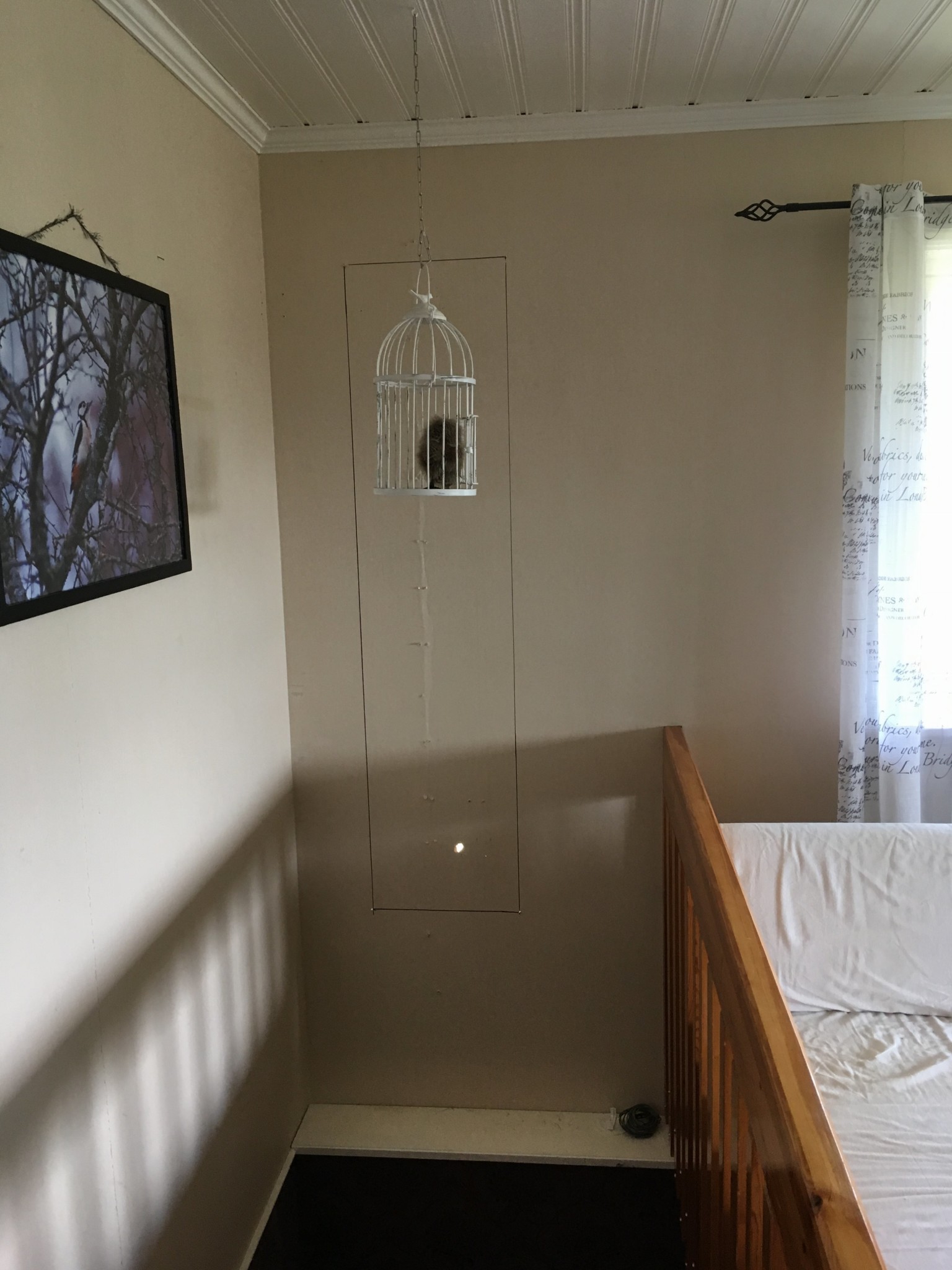

Jag har ju glömt att visa hur fönstret blir. Jag tycker det är viktigast att det sitter symetriskt på utsidan så därför blir det lite åt sidan i trappan. Men det blir nog bra :)

Du ska inte flytta trappan då?;)

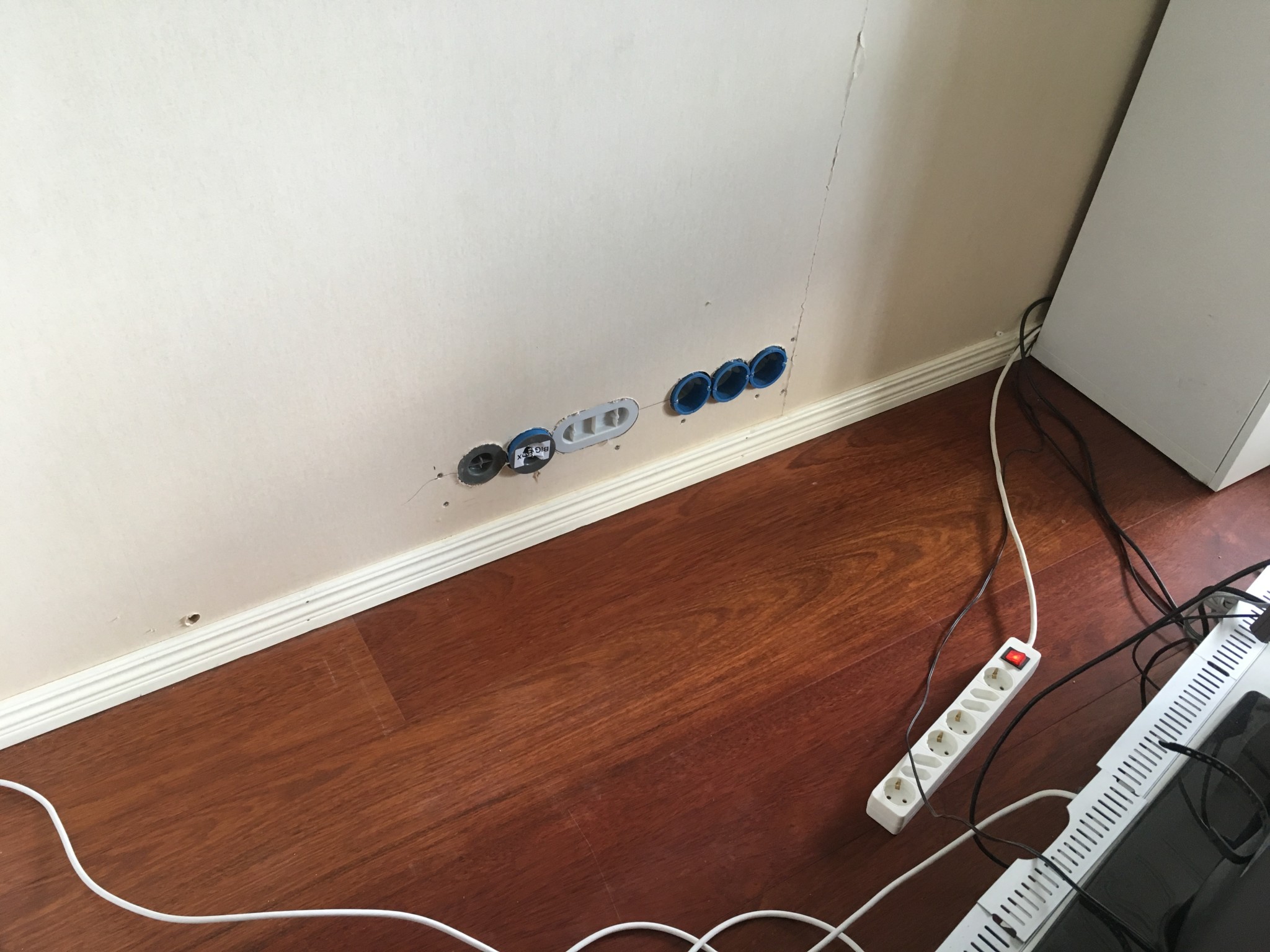

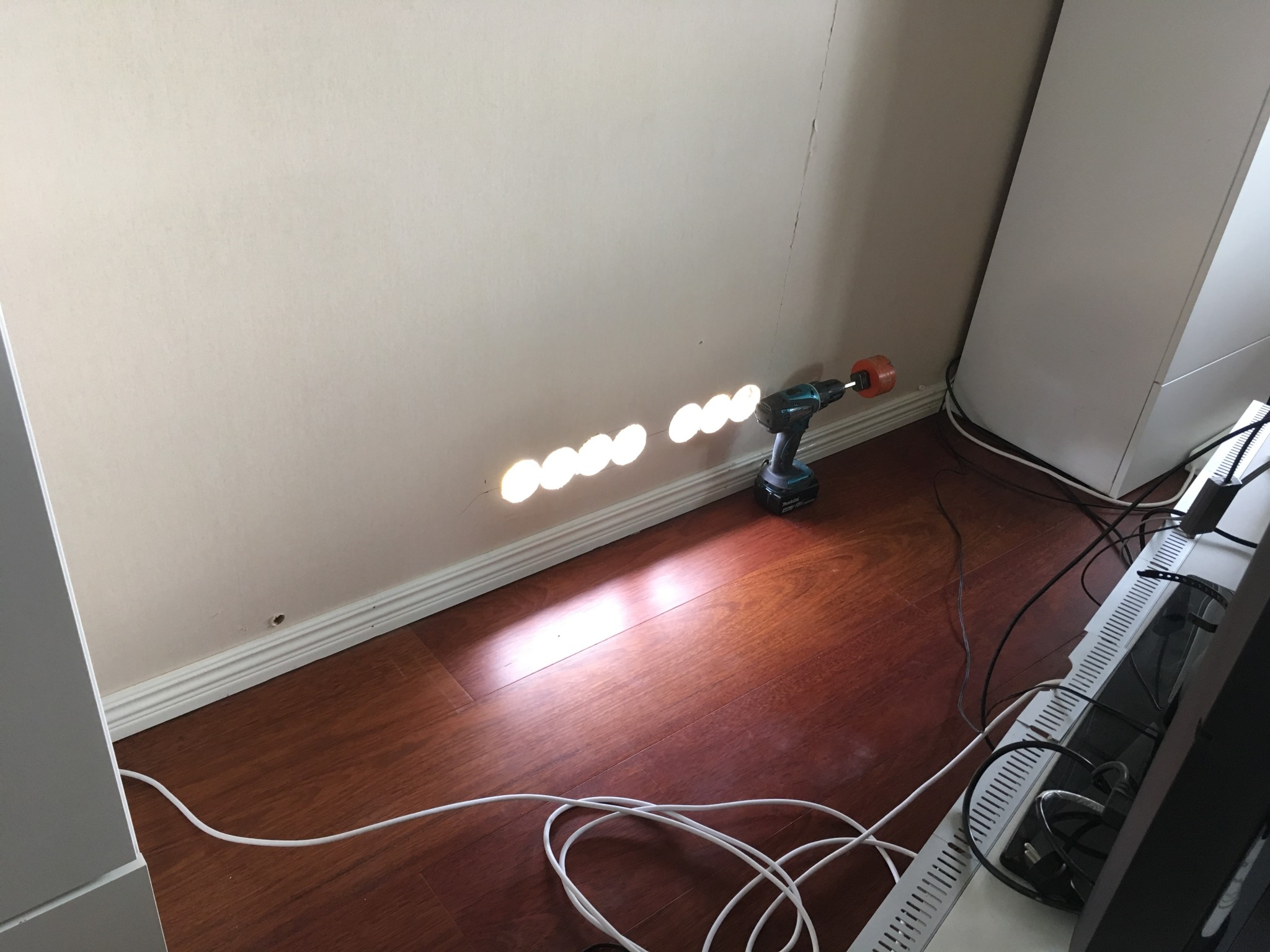

Tv-platsen hade inga uttag.
Nu blir det 9 uttag, 2 data, antenn och högtalare :)
