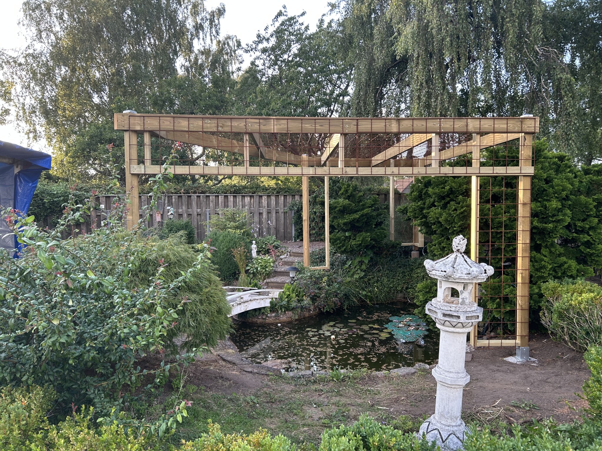

Detta hade hon fått för sig. Nu ska det bara upp armeringsmattor och murgröna/blåregn som ska göra ett ”tak” över dammen så den inte blir så varm :)

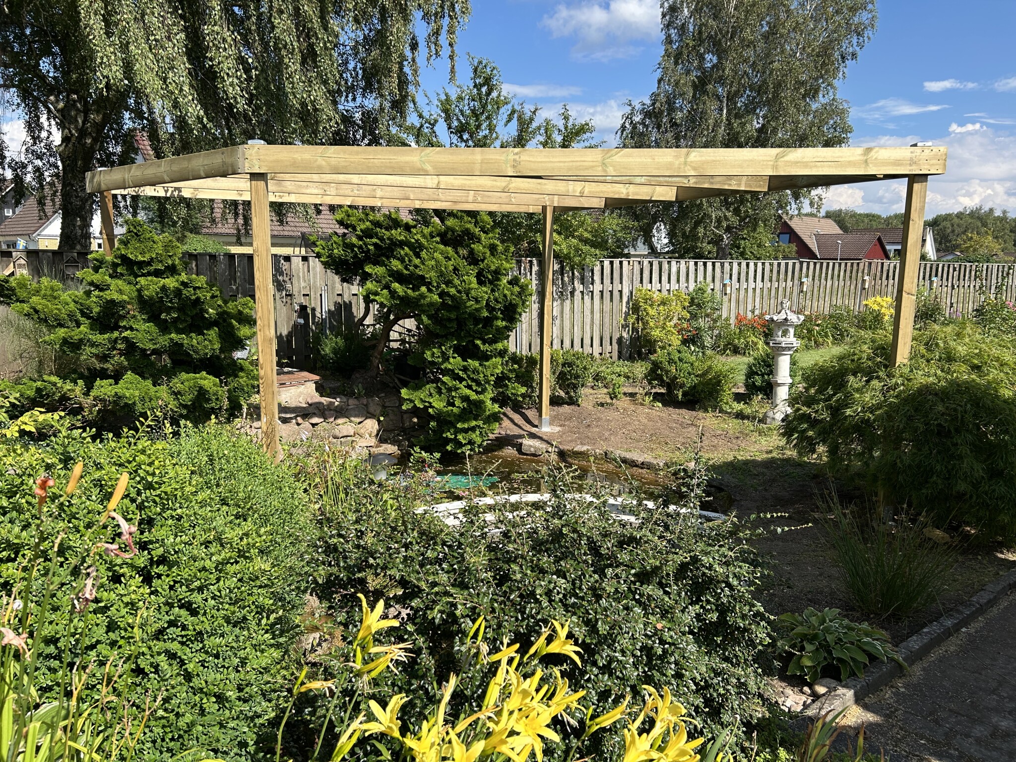

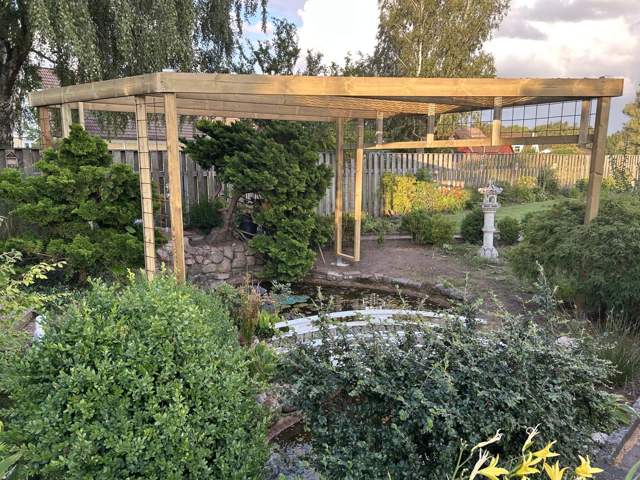

Nu är den i princip klar.
Lite el ska kopplas och murgrönan och blåregnet ska planteras, men annars klart.
Blev ganska bra tycker jag :)

Snyggt! Senkommen fråga - vad har du mått/spännvidd på pergolan, ser ganska stor ut vilket är precis vad jag är ute efter 😊
Kustvägen
Ursäkta att jag missat att svara. Vi har kört 4.80 längder och har bara behövt kapa av lite på varje.
Ingen vinkel är symmetrisk så mellan 4-4.6m ungefär. Virket är 45x170 men man skulle nog gått en dimension högre i så här i efterhand.
Frugan har krupit och klamrat fast armeringsmattorna i varje maska längs alla reglar och det höll fint 😆
Jag vågade inte riskera 30kg till och lämnade över den uppgiften.
Elen är fortfarande kvar att göras, får se om det blir denna säsongen :)

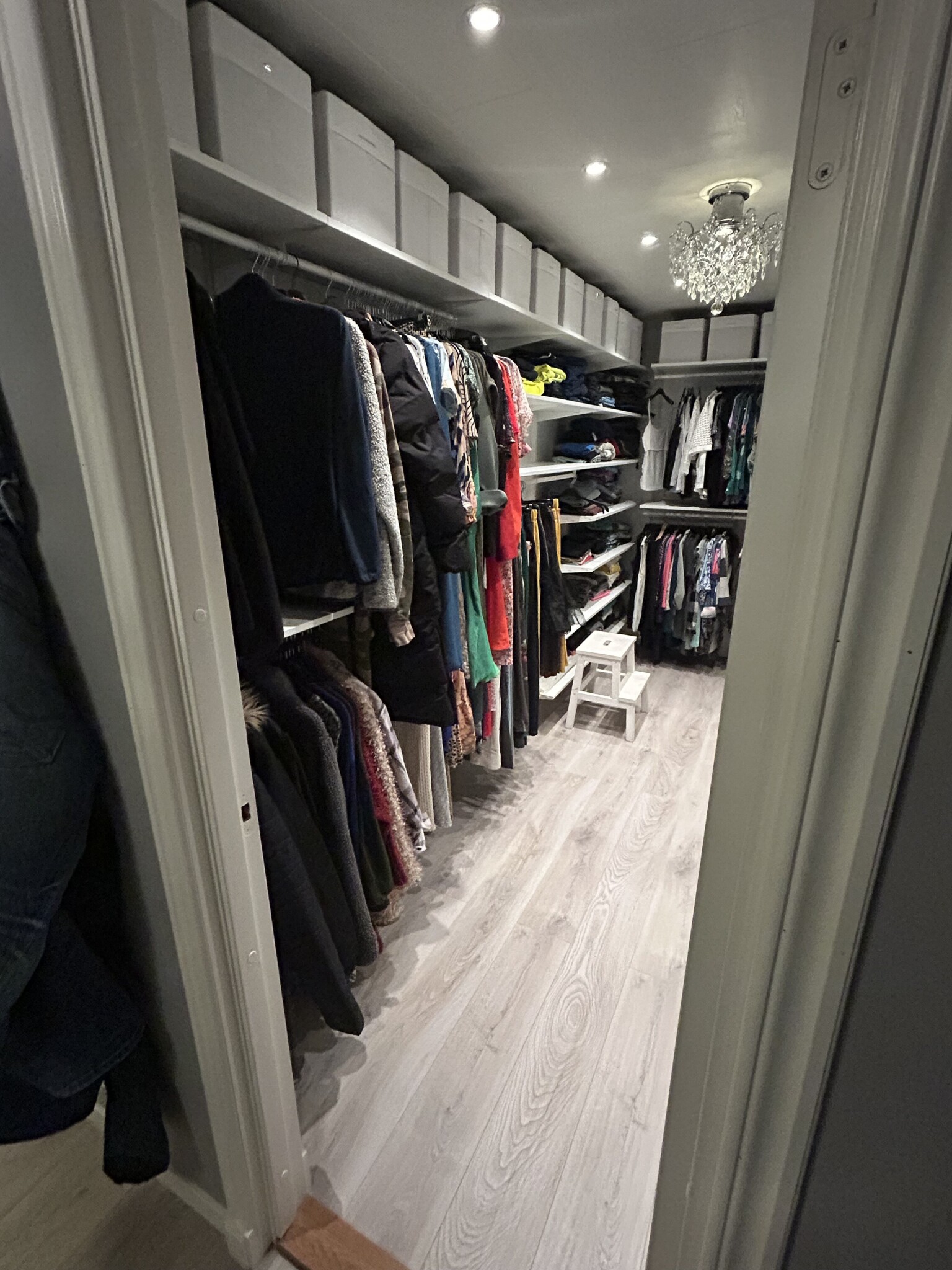

Efter pergolan var klar och grabben flyttade in i sitt rum så har vi fixat klädkammaren.
Efter 4 år i huset är äntligen alla kläder uppackade.
Rummet har agerat sovrum för oss när vi renoverade vårat sovrum, och senare till grabben när vi gjorde om hans. Nu ska det äntligen användas till det som vi tänkt:

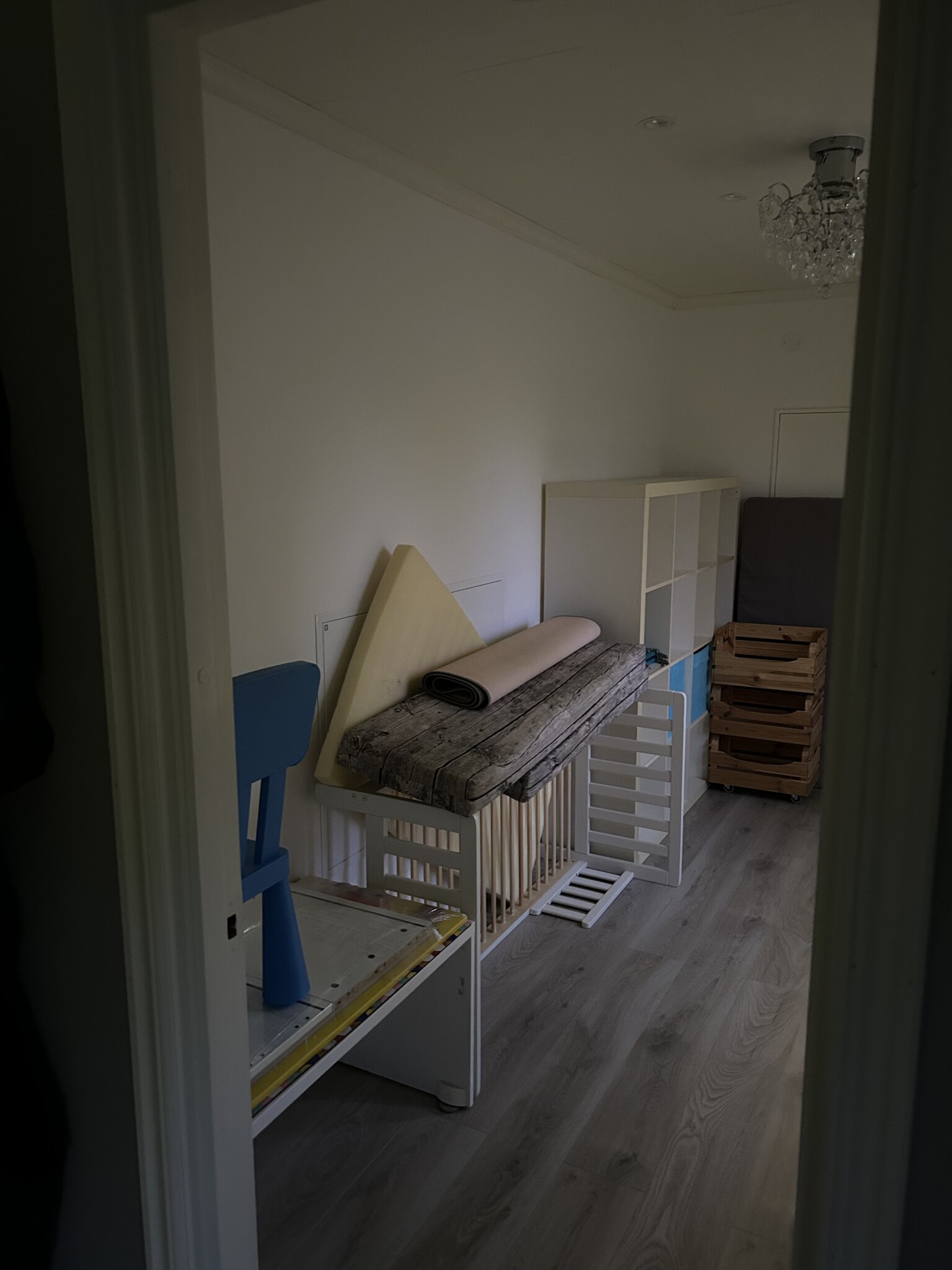

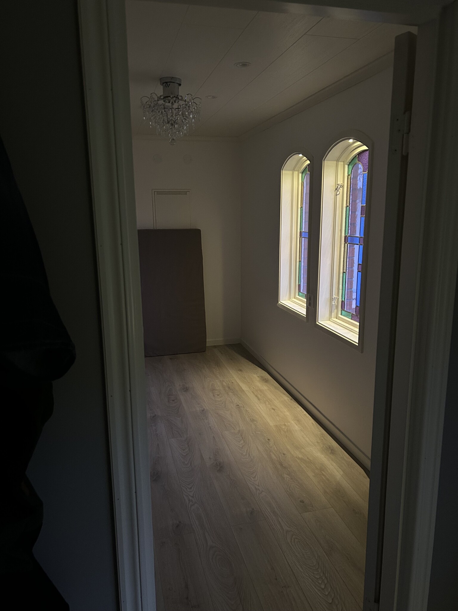

Så här såg det ut när grabben flyttat ut
Klädkammare innan renovering, med tomma hyllor och förvaringslådor, en staplad madrass och en liten barnstol.

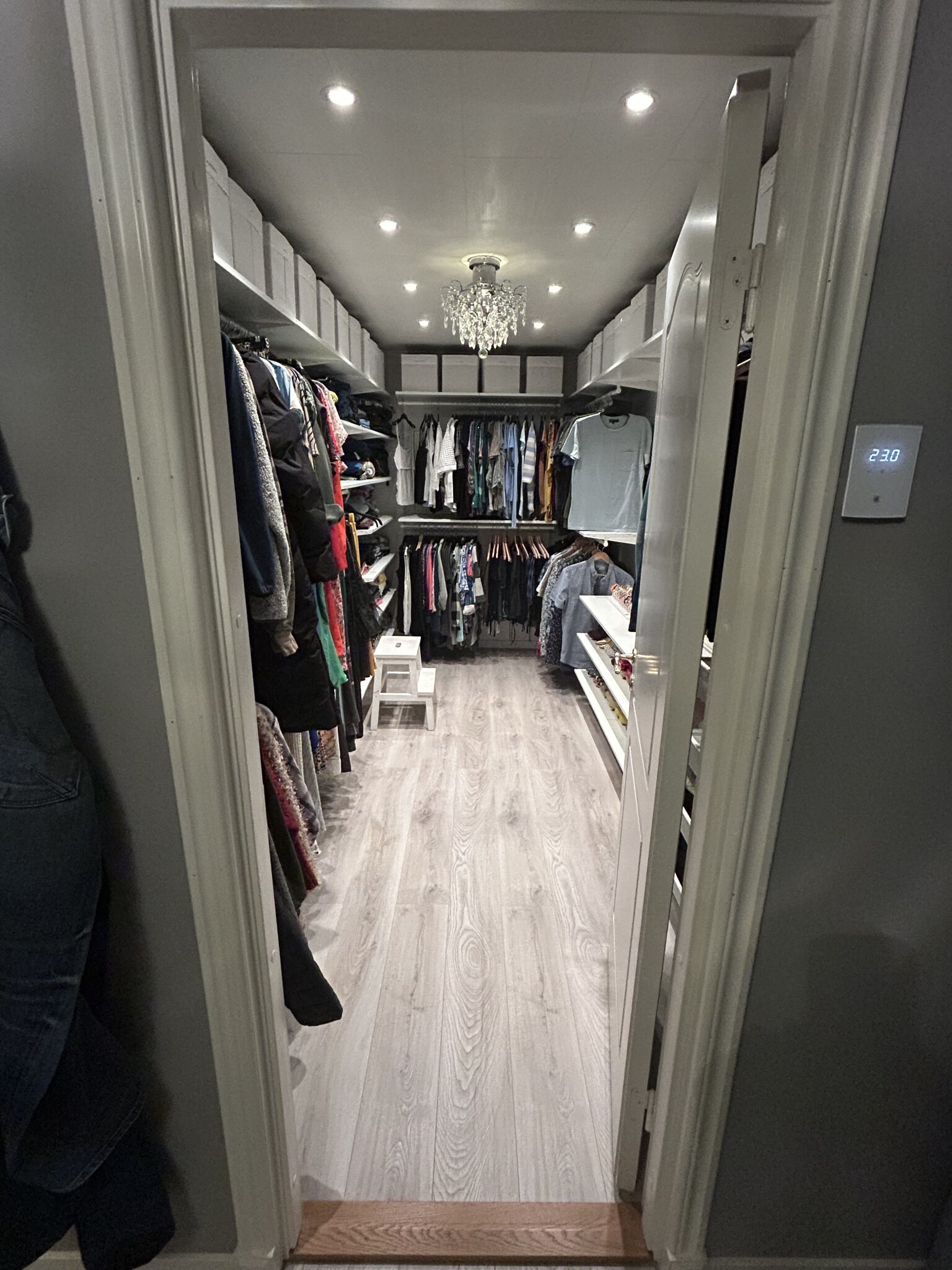

Och så här blev det när det var färdigt
Klädkammare med klädhängare och hyllor fyllda med kläder, skoboxar ovanpå och en ljuskrona i taket.
Klädkammare med kläder hängande på stång, lådor ovanpå hyllor och kristallkrona i taket, nyligen renoverad och organiserad.
Modern walk-in closet med avslutade klädhyllor, kläder organiserade på galgar, ljus parkettgolv och kristallkrona i taket.

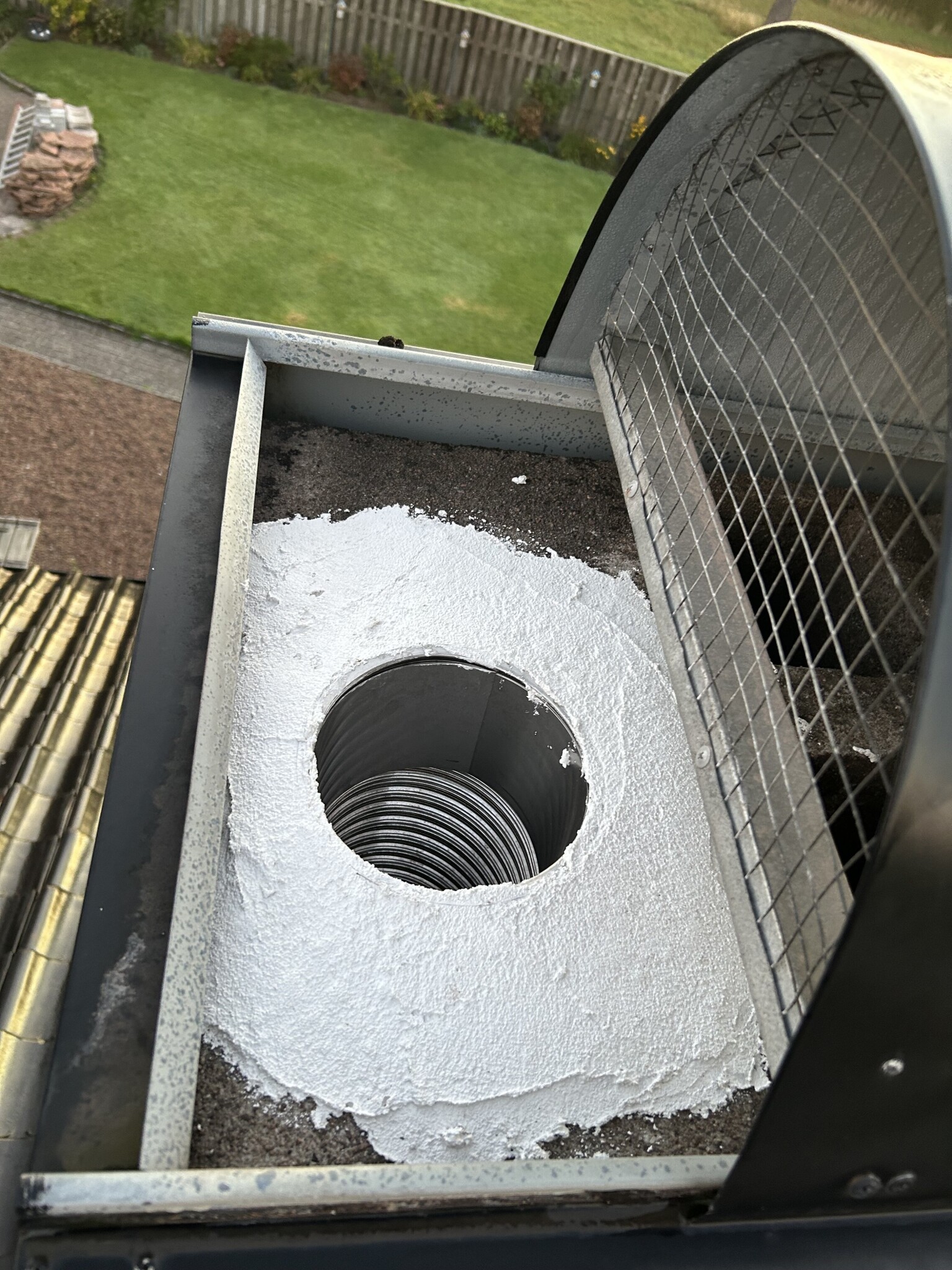

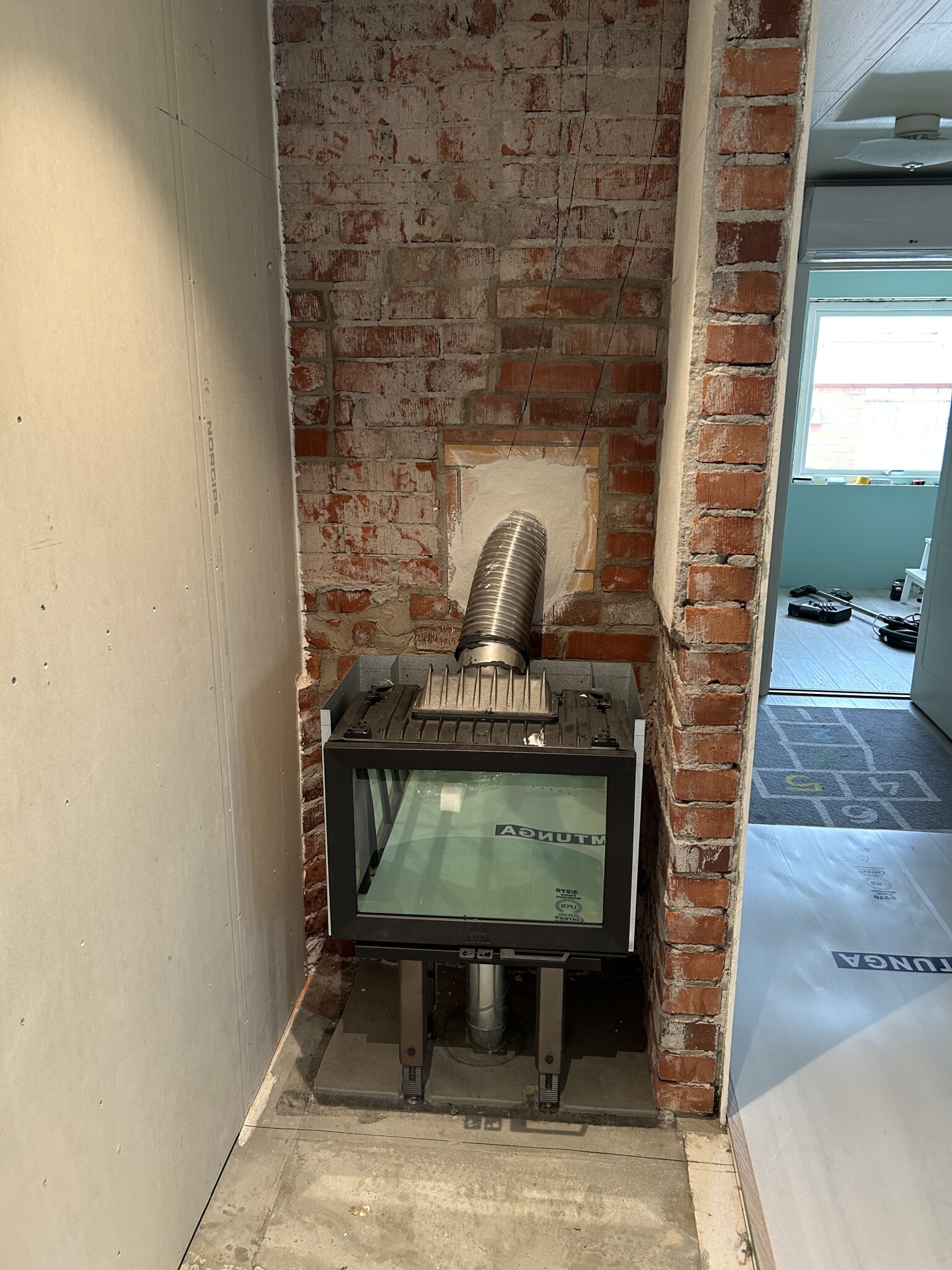

Nästa projekt är att bygga in kaminen.
Jag hade hit en firma som tätade runt insatsen och uppe i murstocken.
Efter det var sotaren här och provtryckte anslutningen så man vet säkert att allt stämmer innan det byggs in.

Kaminens murstock tätad med vit fogmassa, ventilerad via en metallinsats, med trädgård i bakgrunden.
Först skulle en kompis hjälpa mig mura upp hela väggen men han har fullt upp hemma så jag har fått kontakt med ett företag som kan göra det när utesäsongen är slut.

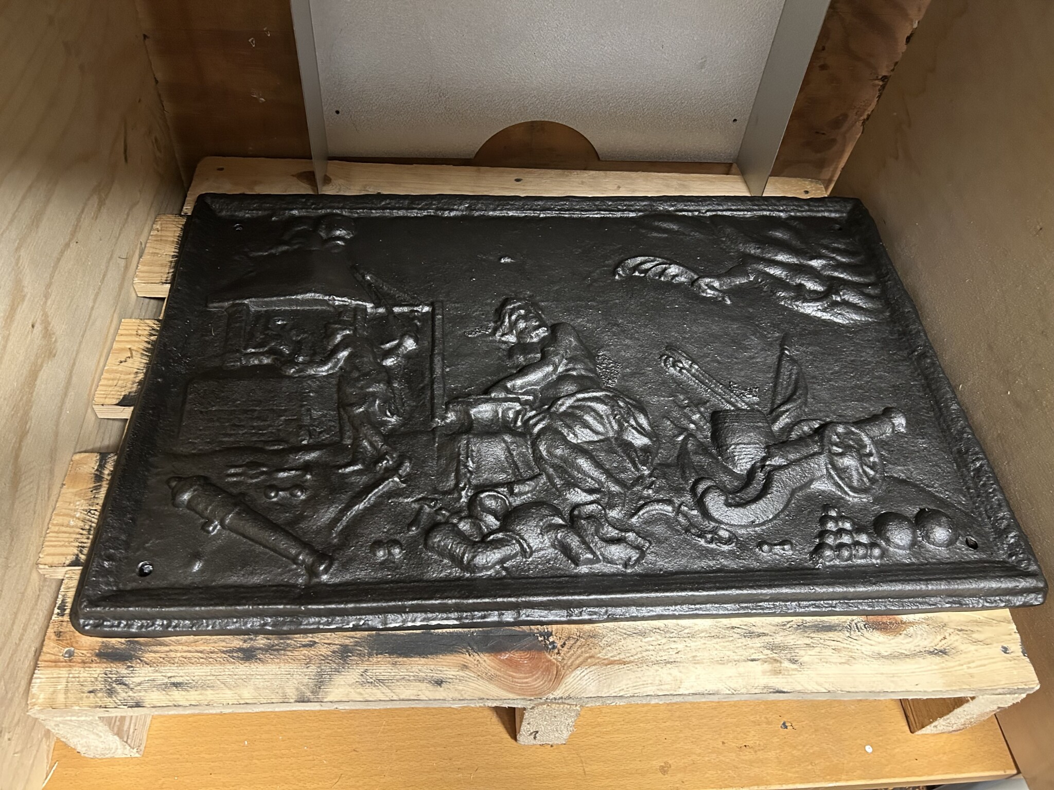

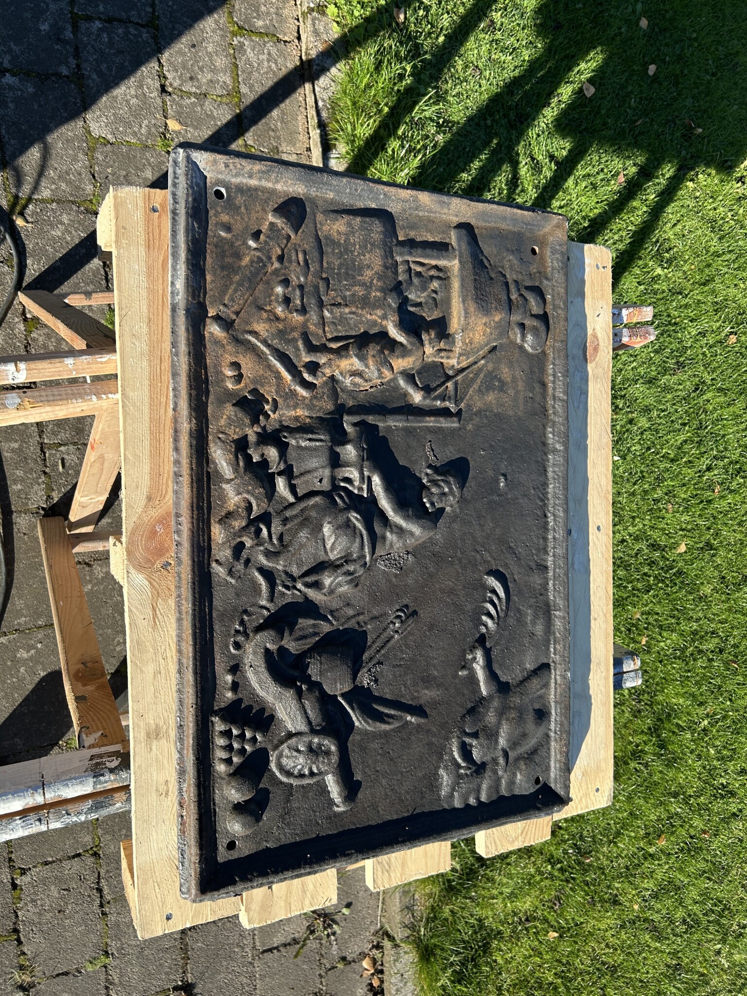

Vi har tänkt att spara sättungsplattan från den gamla öppna spisen och mura in den bredvid insatsen för att knyta ihop husets ”historia” lite. Idag har jag borstat ned den så den är redo när de väl kommer.
Före
Gammal sättungsplatta med ingraverade bilder, rengjord och liggande på ett bord utomhus, redo för spissvärta; del av renoveringsprojekt.
Efter
Gammal dekorativ sättungsplatta i svart metall med ingraverade mönster, placerad på träyta utomhus för restaurering.
Baksidan målades med hammarlack som rostskydd, framsidan har jag tänkt spissvärta. Sättungsplatta målad med hammarlack står på ett bord i en verkstad, omgiven av verktyg och byggmaterial.

Hur är det med en braskamin inklämd som det upplevs vara nu? Sprids värmen bra ändå tro?
Oftast ser man tre öppna sidor, nu är det 1,5?
Har inte eldat än då den måste byggas in för att kunna bli godkänd. Jag har inte reflekterat så mycket över hur mycket värme som sprids, det var mer hur bästa lösningen blir. Har en Luft/luft som kan gå på fläkt och blåsa det ner mot vardagsrummet.
Vi valde kamin för att murstocken inte skulle vara döutrymme och vi ägde rätt mycket skog. Lagom till kaminen kom på plats så såldes skogen så vi kommer nog bara elda när det är riktigt kallt :)

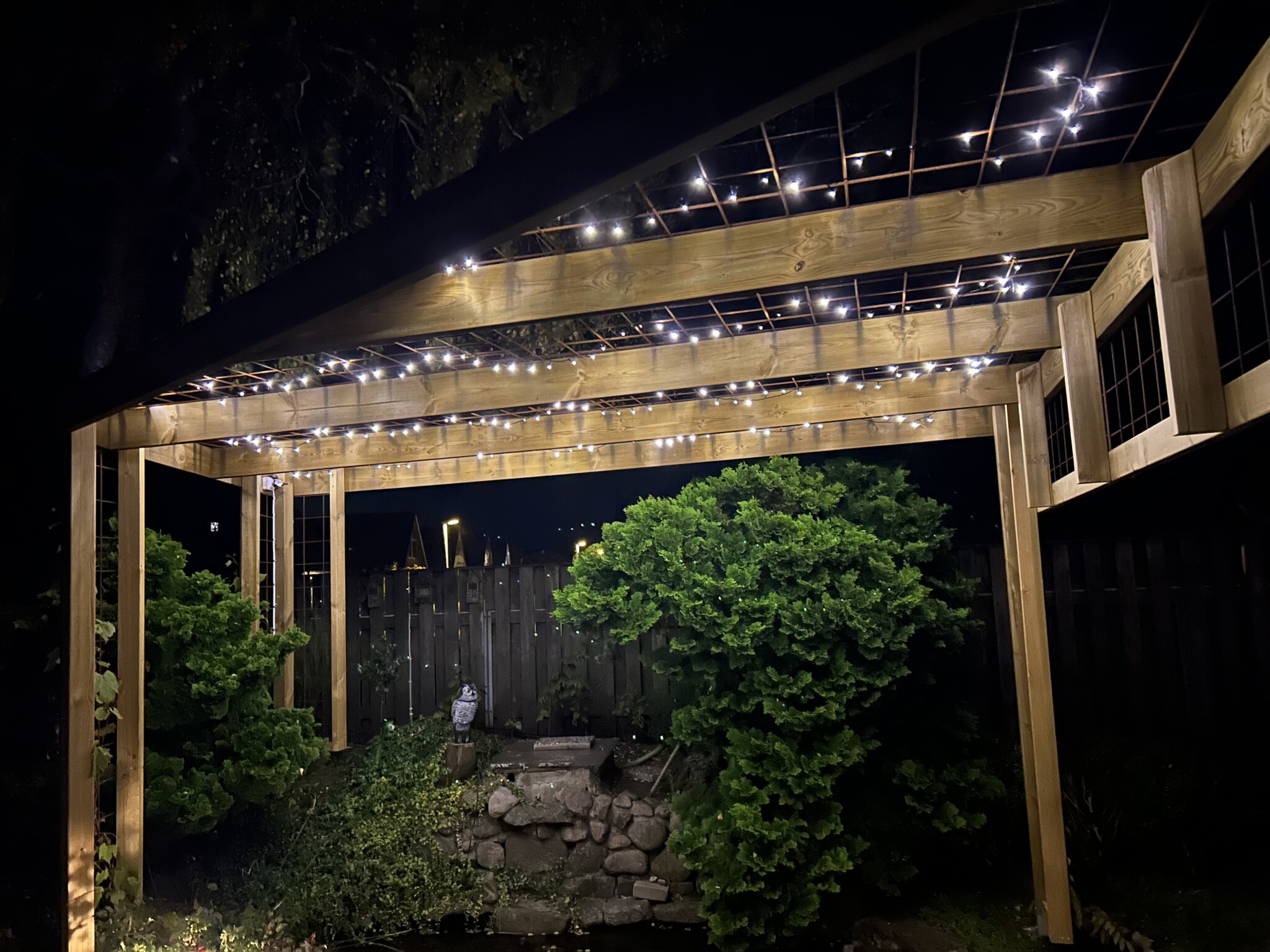

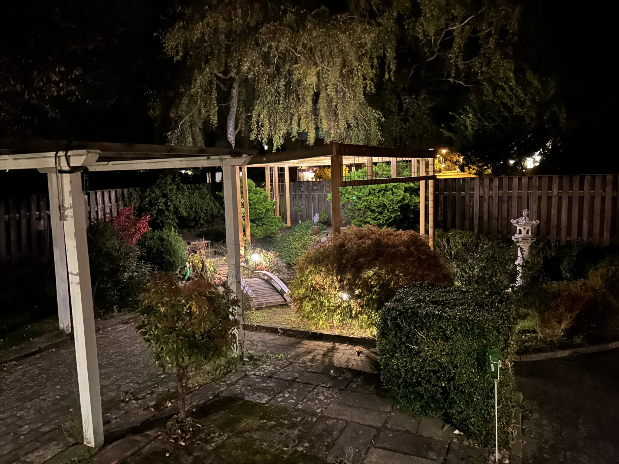

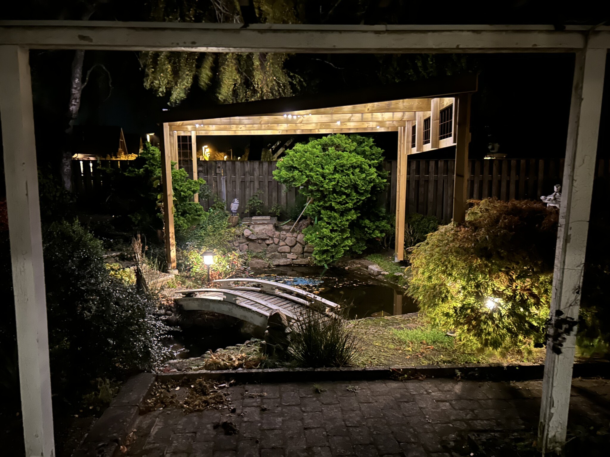

Elen blev klar idag.
Två dubbla vägguttag till pump/fontäner och ett styrt uttag till belysning

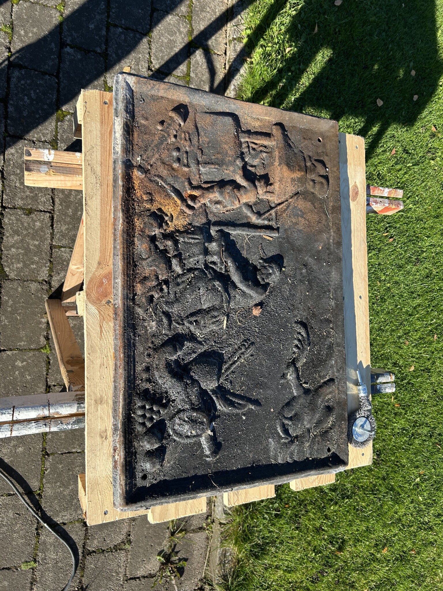

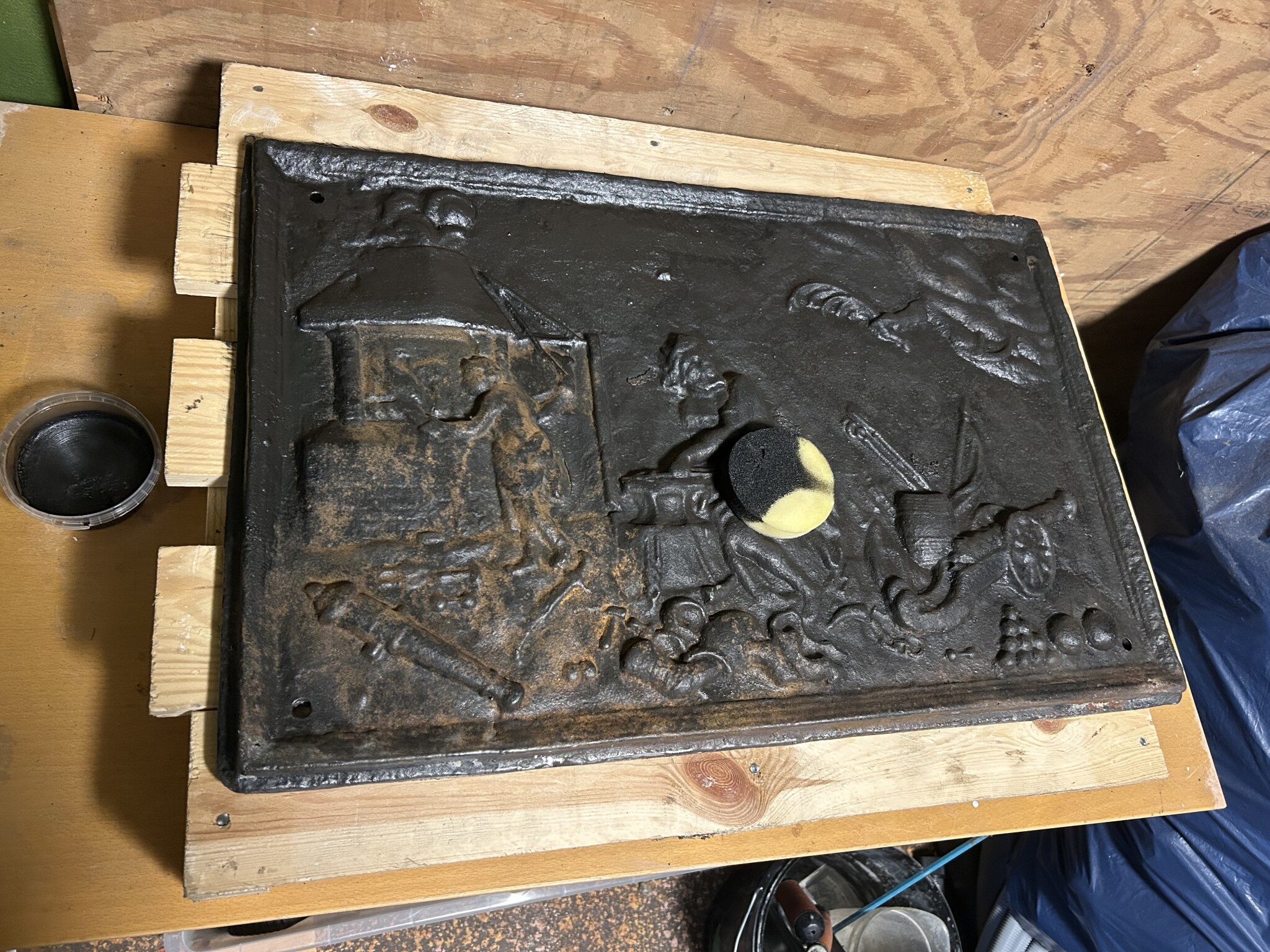

Nu är den behandlad. Har inte hört något från murarna så vi får se om det blir av i år :)
Före:
Järnspisplatta med reliefer av människor och symboler, nyligen behandlad med svart färg, en svamp ligger ovanpå.
Efter:
Behandlad braskaminerellief i svart metall på en träpall, detaljer av mänskliga och djurlika figurer avbildade.
